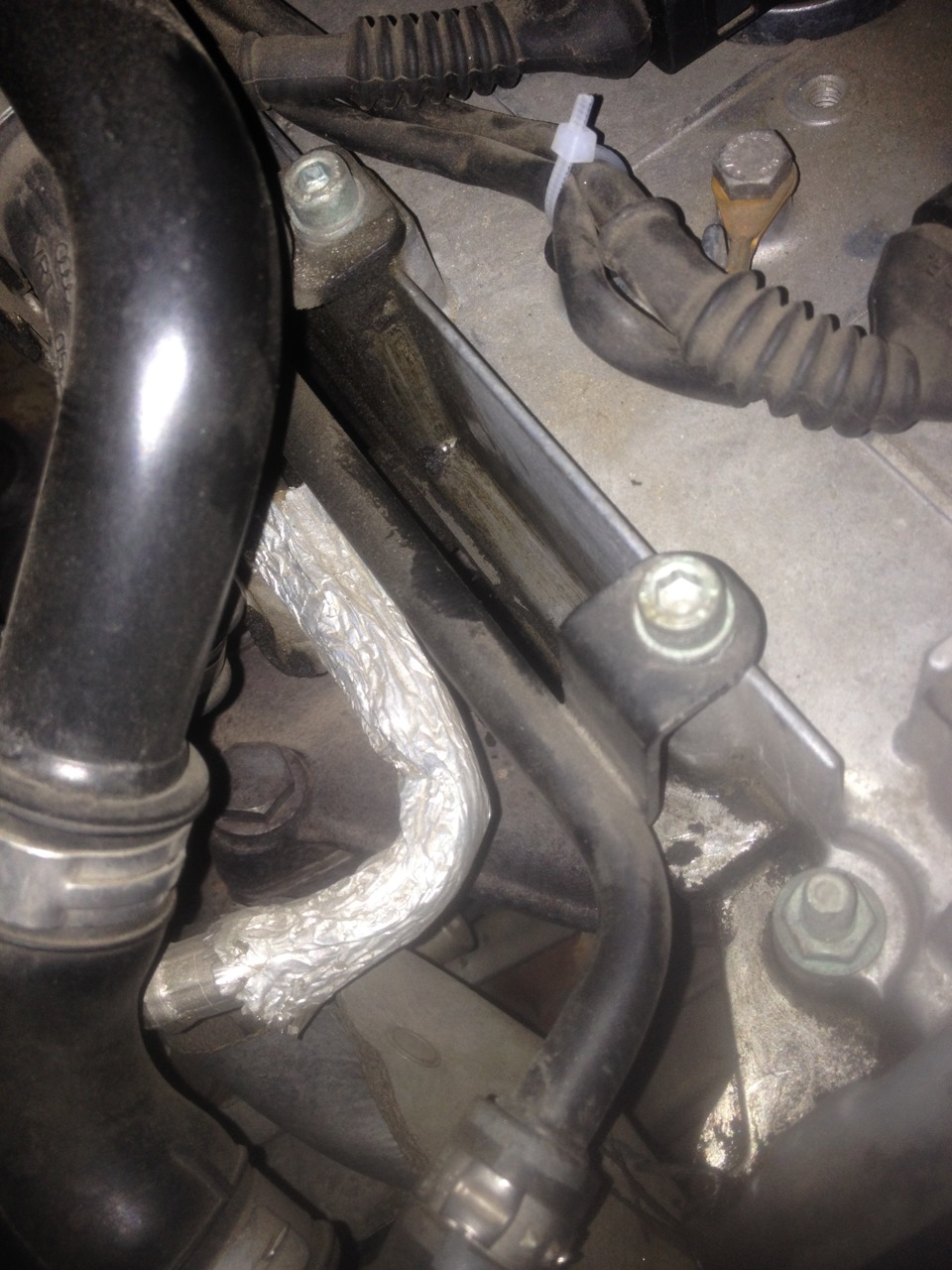

1. Замечено подтравливание масла из-под клапанной крышки.
За более чем полгода (15тыс. км. пробега) добавил литр масла. Работы по чистке ВКГ выполнялись 4года (56тыс. км назад).
Задумался после прочтения статей striimii:
Чистка (замена) ВКГ
Профилактика масляного кронштейна и охладителя масла
Замена масляного насоса
Замена маслосъёмных колпачков
Промывка форсунок
Хотя:
Течи масла из-под охладителя нет. Замены маслосьемных компачков не делалось.
Вердикт: травли масла не обнаружено. ВКГ исправна.
