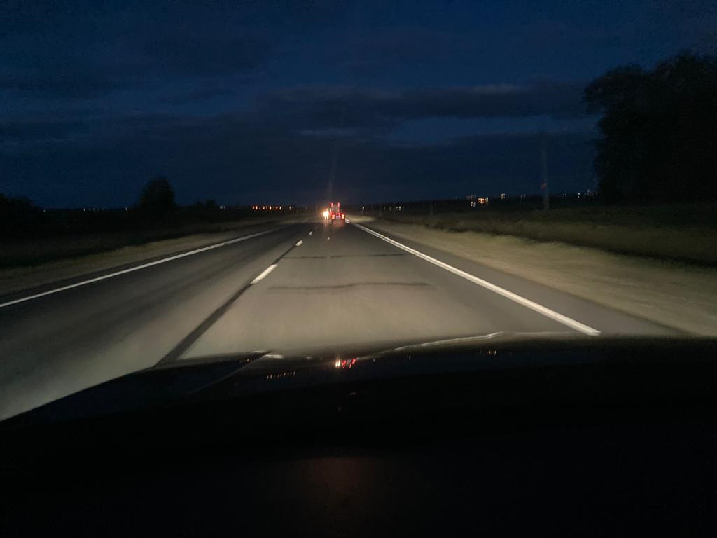

Фото в сумерках, т.е в полной ночи ещё лучше. Родные линзы. И где плохой свет?)
Ого, это удача) в моём случае, как при лучине едешь, но вывозит дальний
Это уже в темноте во дворе) 4300 лампы острам и сток линзы) новые стекла)
Ксенон? У меня обычные галогенки и мутные стекла, но это пока что
А, ну 2.0 там да, галогенная фара
