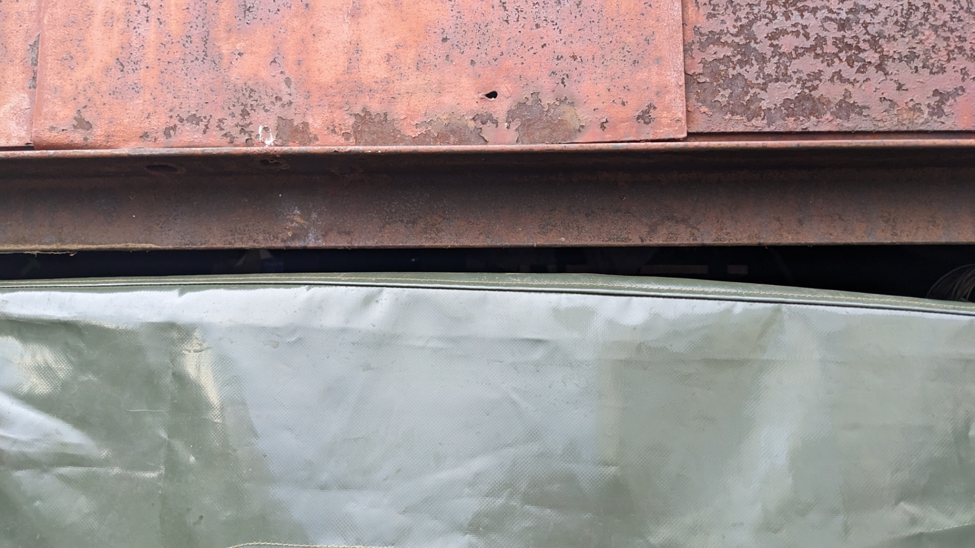

, но мысли о колесах побольше стандартных у меня, конечно, были . Благо я вовремя обратил внимание, что жужик оказался чуть выше, чем я от него ожидал и места от тента до перекладин в гараже остаётся не так уж и много
, ну ладно, думаю . Значит, лифтовать не будем, просто воткнем колеса чуть больше стока . Полазил, посмотрел, померил . . Вроде что то около ВЛИ5 может влезть ( но это не точно . Видимо, смотря с каким вылетом и какой ширины будут диски ), а вот 25-26" трактора или квадрики должны быть в пору ( опять же, смотря какие параметры дисков и смотря какой ширины резина ) . Тем более, что " Комбат Крю " говорили в своих видосах про ЛуАЗ, что даже с редукторами 2.0 мемз'у не особо хватает силенок, чтобы выехать из засады задним ходом на 26" Квадро — колесах ( 26 " у них было же ? Если мне память не изменяет ) . Долго парился, смотрел, какие варианты тракторов или квадриков можно рассмотреть к покупке, но из головы всё не выходил фрагмент нашего разговора с Евгением ( который изготавливает и продает тюнячки на ЛуАЗ в Тольятти ), когда он сказал " хорошо хоть вовремя заметил, что высоты гаража не хватает . Ато у меня бывали клиенты, которые построили машину полностью, а потом узнавали, что выехать на ней из гаража не могут. В ворота не пролазят ". . . Ну и я чо то решил подстраховаться, посмотреть высоту проема . Посмотрел, блин (
Оказалось, что и 25-26" мне тоже не светят . Задолбали эти дюймы ) . Короч, снежинка в диаметре 61 см, а я смогу заехать в гараж максимум на колесах диаметром 64-65 сантиметров ( Ито не факт, что не придется стравливать ) . А в таком размере вариантов не особо и много. И почти все они вот на этом видео

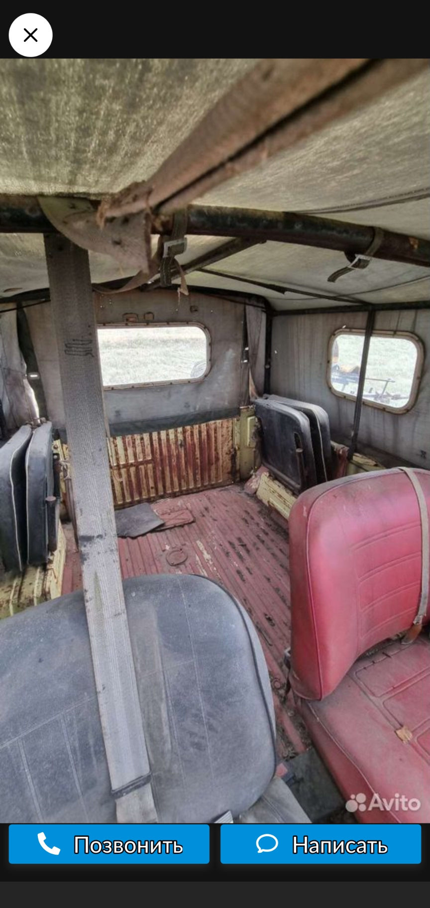

Продолжаю вялотекущий поиск вот таких вот задних сидушек на ЛуАЗ .
. На днях . Упустил комплект с халявной доставкой и по адекватной цене ( . Зря неделю не заглядывал на Авито

У меня есть приложение Авито, и я им иногда пользуюсь ) . Мониторю объявления . Вот, недельку не заглядывал, упустил хороший вариант. Объявление увидел в субботу или воскресенье, сделал заказ, а продавец ответил, что уже договорился с кем то, кто обещал забрать во вторник . И в понедельник написал мне, что сиденья проданы . Такие дела
