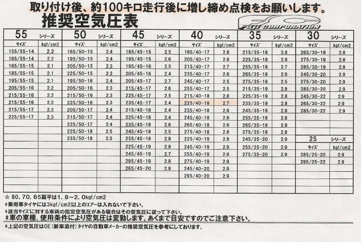

Уважаемые маздоводы и не только! Поставив на машинку колеса большего радиуса на низкопрофильной резине(215/45/17), встал вопрос о давлении в них. Ситуация неоднозначна: пошарив по интернету я нашел две таблицы с параметрами шин и рекомендованного давления. В одной из них давление перед 2,2, зад 2,4, во второй японской таблице указано давление 2,6.
Во время установки сход-развала механик выпучил глаза, когда я попросил накачать 2,6, и накачал 2.4, сказав, что 2.6 очень много. Покатавшись после автосервиса я сделал некие выводы: на ровной дороге всё отлично, но как только дорога становится волнистой или с ямами и кочками, машина становится непослушной, приходится держать руль, дабы не усвистать не в том направлении. Хотел спросить, стоит ли изменить давление и до каких параметров или грешить на какие-то неисправности в авто? И какое давление вы ставите в своей машине? Спасибо за внимание, ровных Вам дорог)

Уже не первого человека, выкладывающего эту таблицу, спрашиваю откуда она, и откуда такое доверие к ней?))
Чем табличка в дверном проеме не устраивает? Те же япошки прилепили)))
ну фиг знает, таблица капец какая жесткая) Слишком выс. давление, мне не понравилось как себя видут 2.5…шумит и прям долбит по всем рычагам. А потом как у нас слегка упала t, давление немного упало, вообще супер стало) надо будет замерить сколько сейчас.
