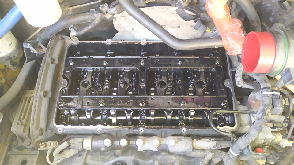

Снял клапанную крышку. Ииииииии! Бинго! Джек пот мать его!
Сразу бросился в глаза правый нижний болт.
Надежда увидеть дальше что-то хорошее свелась на нет. При более тщательном осмотре слезы наворачивались на глазах.

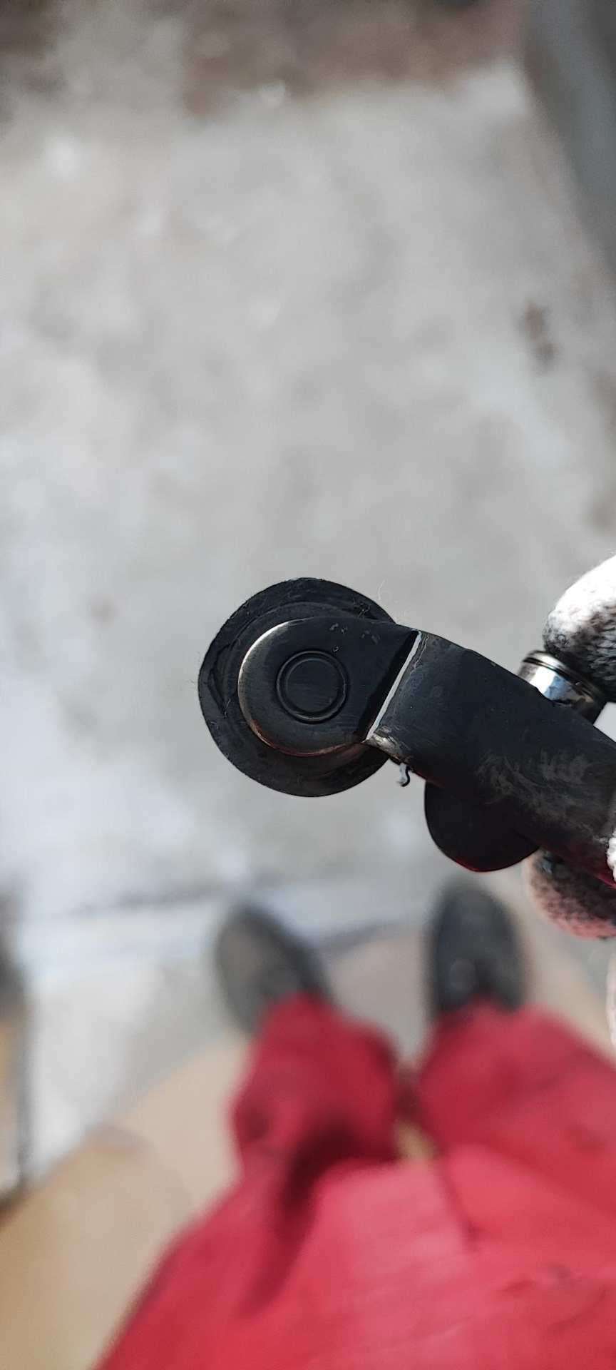

Ролики рокеров все заклинившие. Крутились только 2 из которых повысыпались игольчатые.
Пока на данный момент — оба вала, — 2 форсунки.
Нужно снимать ГБЦ, смотреть в каком состоянии она находится. Вкидывать в нее, без полной диагностики, новые валы и плиту, это сразу можно выкинуть их в помойку.
Решено дергать мотор, разбирать и смотреть, что да как.

Подшипники роликов разваливаются. На фото. Пробег 200 — это ее ресурс. По регламенту Форда и по факту — нужно менять плиту.
