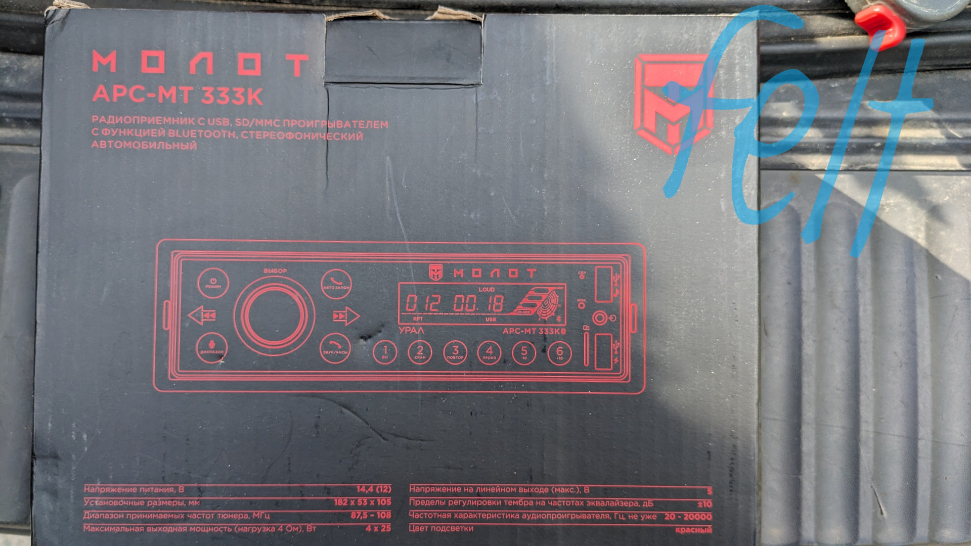

Магнитолу я выбрал Молот 333К, к слову индекс "К" в модели обозначает цветность ее подсветки. А у этой модели она может быть только двух цветов — Красный и Синий.
Цвета популярные конечно, но вроде продукция адаптирована на Отечественного потребителя и Отечественный автопром …
Много ли у Нас отечественной техники выходит с завода с Красной или Синей подсветкой органов управления?
Но выбирая из двух зол, я взял Красный.
На сайте ГУ оценивают в 2600р, но если заказать у них же но через ОЗОН, то цена снижается до 1800р. Правда придется подождать недельку. А и да, скорее всего вам привезут не тот товар что вы заказывали, они же все так похожи …

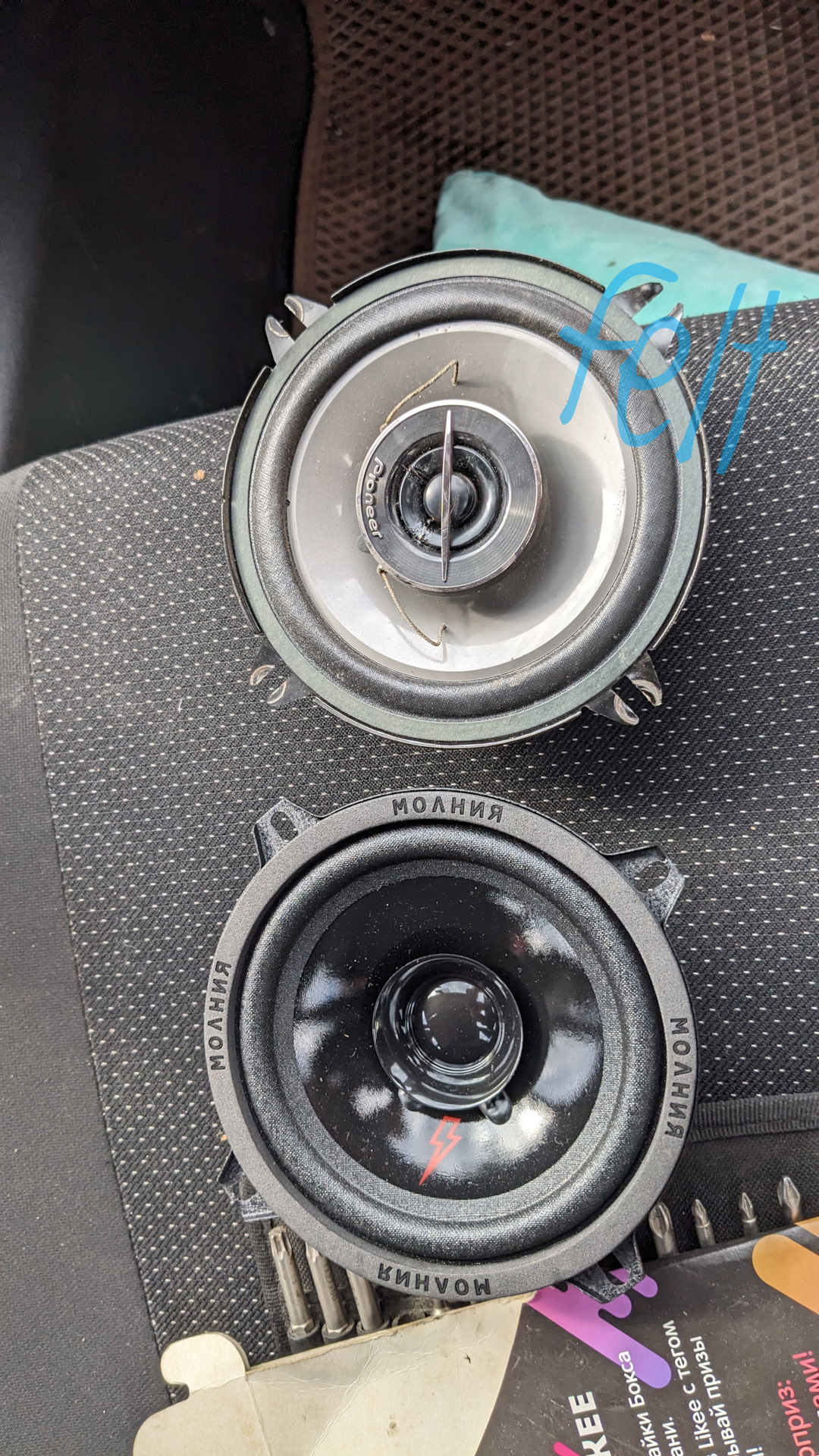

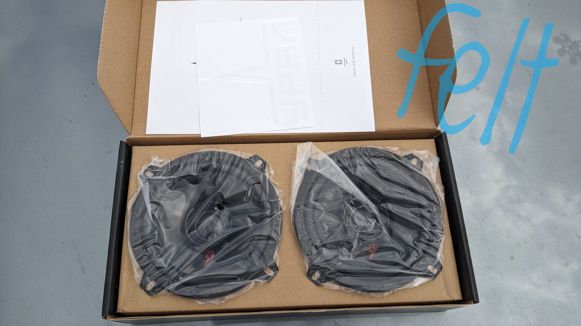

Решил что вместе с ГУ нужно хотя бы передние колонки заменить.
Колонки хотел взять тоже Молот, но таких в магазине около дома, не оказалось.
Пришлось брать МОЛНИЮ, они к слову, тоже очень приятные.
До этого у меня были установлены Пионер, видимо очень старые.

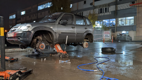

Оценив все риски и сложности, я составил список необходимого и направился в магазин.
Старые колонки были прикручены на обычные саморезы по металлу. На два самореза, хорошо хоть по диагонали.
Клеммы на колонках были приклеены армированным скотчем, видимо чтобы не слетали.
А провода от задних колонок были подключены не через IOS разъем, а напрямую к магнитоле.
Значит нужно было купить клеммы на колонки и для разъема, а также саморезы.
И саморезы я купил какие надо, черные под торкс и нужной длинны и толщины. Они даже называются — Саморез 1118!
А вот с клемушками были вопросы, я особо в музыке не разбираюсь и размер клемм не знаю. Но на вид они меньше 6.3, ну я и выбрал два меньших размера.

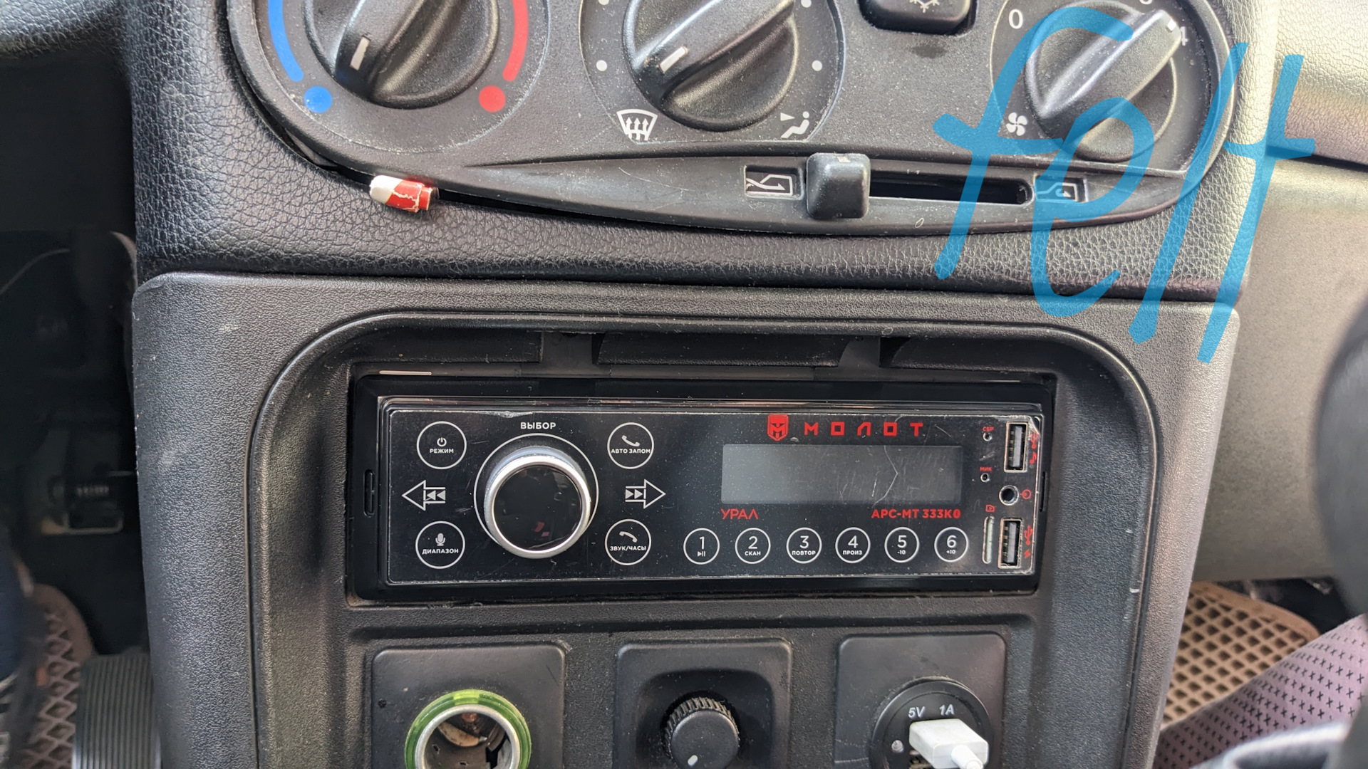

И вот настал тот самый момент, колонки в дверях, магнитофон на месте. Кстати, в монтажной пластине, я загну вообще всевозможные крепёжные элементы, для надёжности.
Я поворачиваю зажигание… И, ничего не происходит.
Тогда я подношу свой палец к сенсорной кнопке включения, и устройство начинает свою работу.
Мы скачали приложение, настроили радио и эквалайзер, подключили Блютус…
Я заглушил автомобиль с мыслями о том, что тут все как на Калине.
Если ГУ было выключено при работающем зажигании кнопкой, то при повторной подаче питания, ГУ не включится.
А если ГУ отключилось из-за пропадания зажигания, то при повторной подаче зажигания, магнитола заработает автоматически …
Но нет, тут все не так и все старания по настройкам оказались пустыми, магнитофон ничего не запомнил.

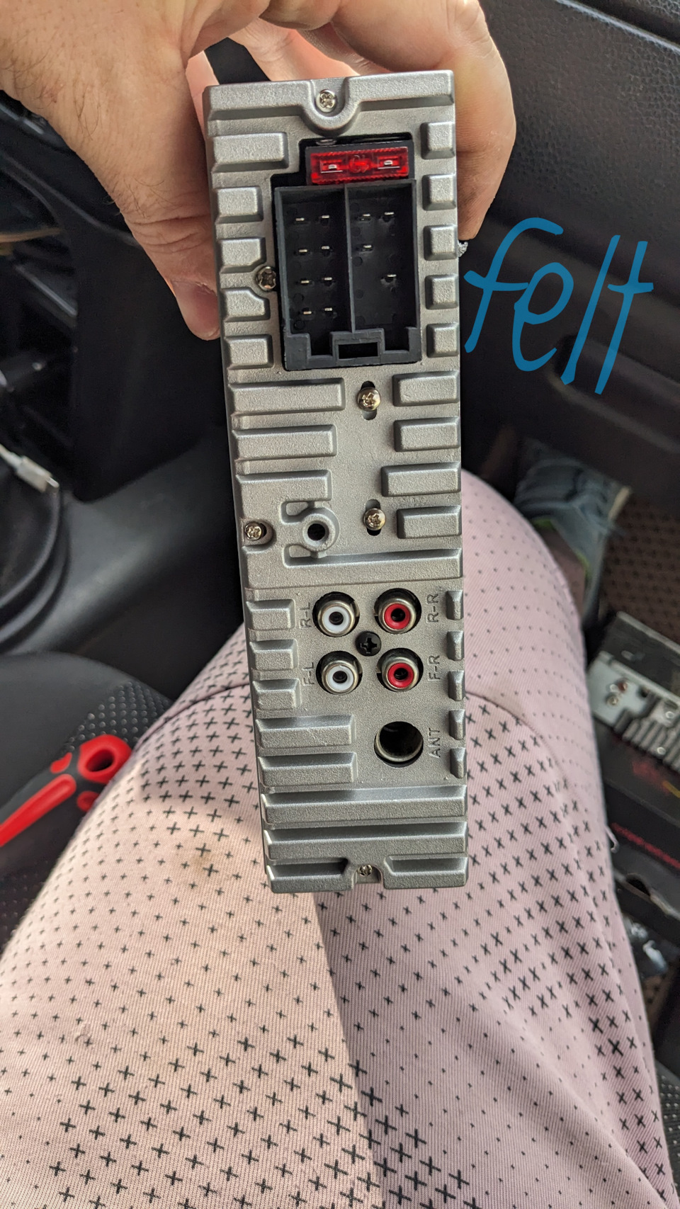

Скорее всего были перепутаны постоянный плюс и плюс от зажигания. Хотя старый то магнитофон работал исправно.
Я посмотрел разъем, посмотрел схему …
Да, нужно поменять местами два провода, а ну и питание антенны было не там где должно.
Значит переориентируем целых три провода.
И вроде все просто … Но извлекать эти клеммы из разъема, это сплошная садомия. Давным давно придумали различные распиновыватели и экстракторы, но у меня их нет, а магазины на тот момент были уже закрыты …
Одну клемму я смог вытащить с помощью скрепки, другую пришлось выдергивать и выдавливать …
А третью просто обрезал и похоронил внутри разъема.
Теперь ГУ включается при включении зажигания и помнит все настройки.

Управлять магнитофоном особенно с тем как его расположил завод изготовитель не очень удобно, а на ходу ещё сложнее.
А теперь у меня ещё и кнопки Сенсорные, все кнопки на магнитофоне сенсорные, это требует максимальной концентрации.
Хорошо хоть крутила осталась аналоговой.
Она кстати выглядит убого и на ощупь тоже убогая, но функции свои выполняет.
А бесцветная манжета за крутилкой которая "светится", при свете дня выглядит отвратительно, подумываю вообще закрасить ее маркером.
