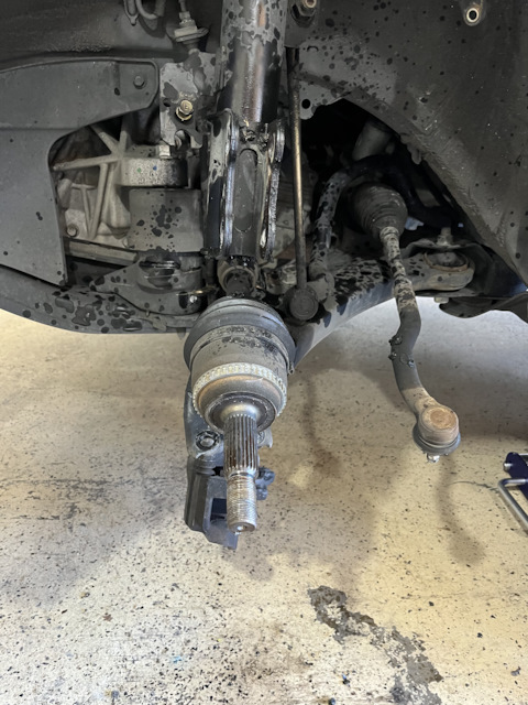

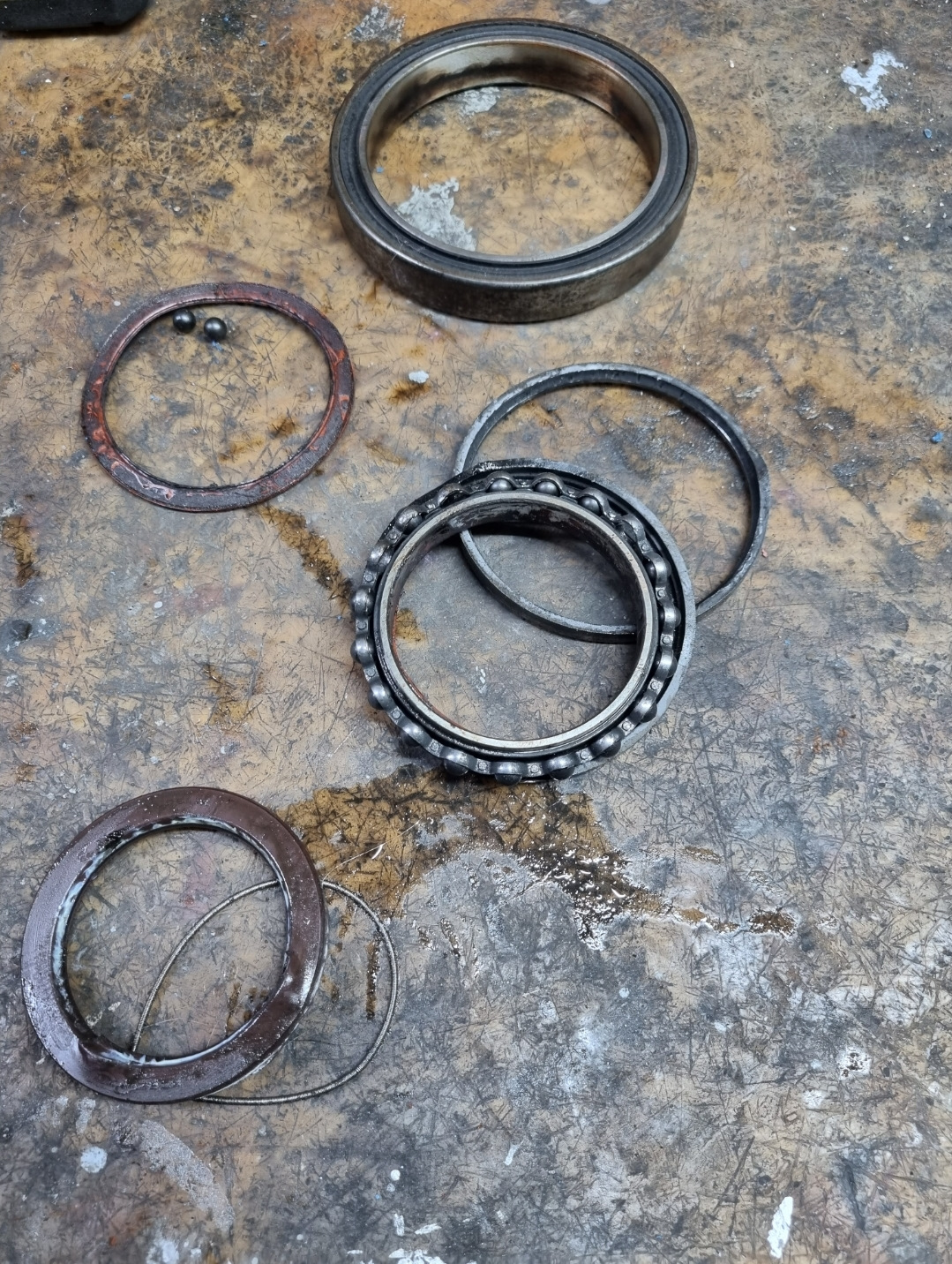

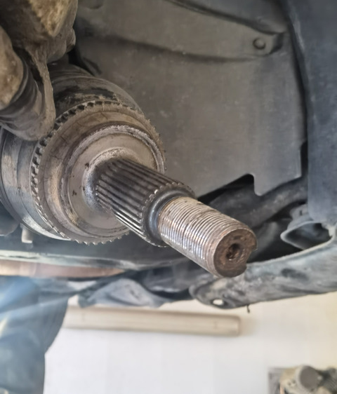

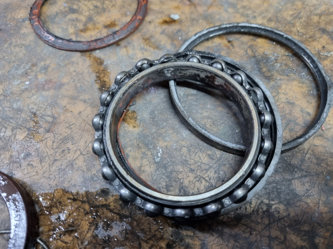

Загудел внезапно на ходу, заехал на подьемник, включил скорость, послушали источник звука, оказался задний редуктор.

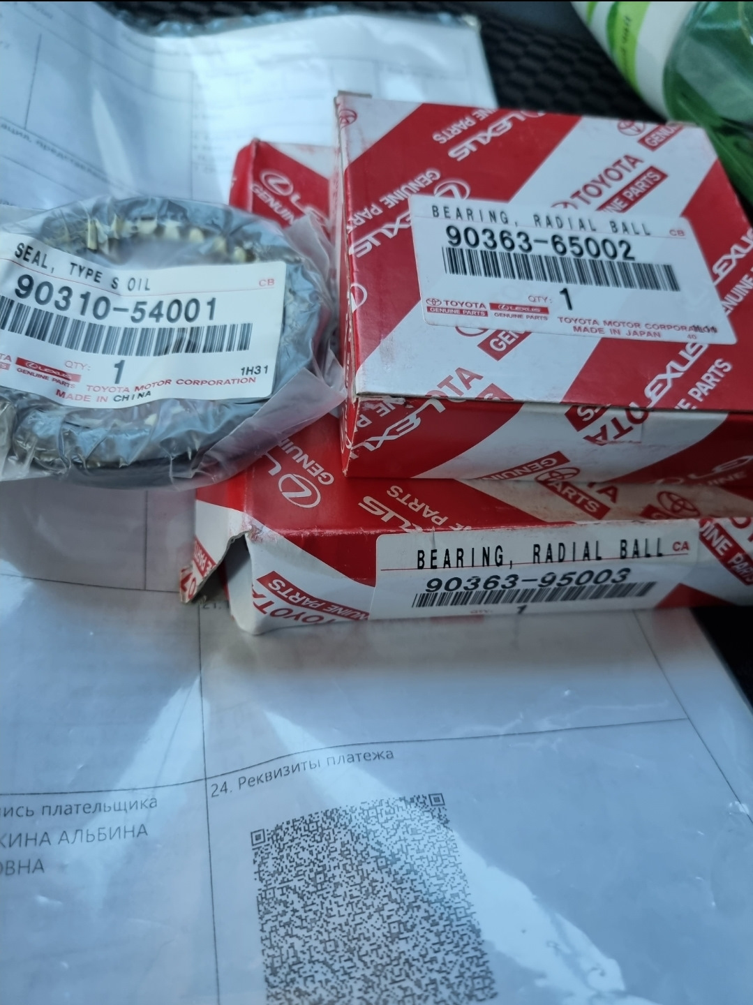

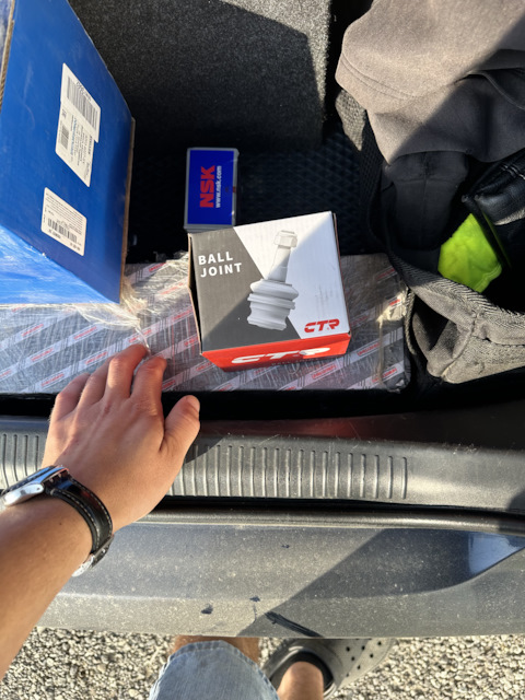

Люди добрые на квалисах подсказали что купить для замены:
Заменили, собрали, все отлично, едем дальше)))

Редуктора с квалисами одинаковые?
Точно не подскажу, но квалисовод продал мне этот торсен, и по ремонту он же подсказал.
понятно, спасибо.
