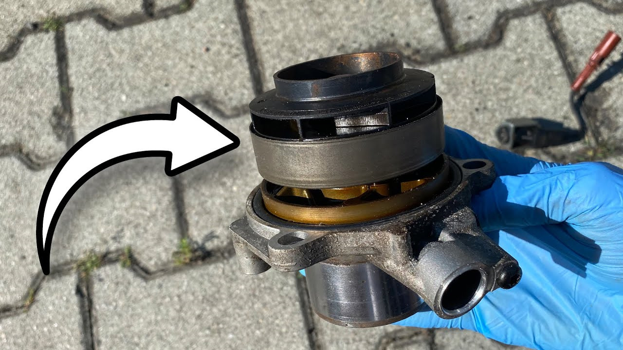

Господа, доброго дня. Столкнулся со следующей проблемой.
Пару недель назад когда было еще жарко на улице (около 30 градусов) выехал на мкад и через какое-то время почувствовал что в салоне становится жарче чем было (климат включен) подношу руку к решетке воздуховоду чувствую теплый воздух оттуда (на климате 19 градусов). Бросаю взгляд на приборку а там стрелка температуры двигателя перевалила за 90. я открываю окна и перевожу климат на максимум по температуре. Стрелка начинает падать и очень быстро буквально 10 секунд и возвращается на 90 градусов. Посматриваю на стрелку. Через какое-то время опять поползла. Я опять открываю окна и на максимум климат. Опять вернулась на 90 и более не ползла выше до окончания поездки.
Через несколько дней опять заметил тоже самое — температура ползет вверх но очень быстро потом падает до 90.
Потом заметил вот что: если разогревать машину "плавно" то-есть: после старта двигателя на холодную не давать ей сразу под сраку, а ехать неспеша, без кикдаунов, постепенно набирая скорость, то прогревается автомобиль медленно, но стрелка добираясь до 90 градусов там и стоит. При этом, если завести авто на холодную и сразу давать дрозда, то происходит такая свистопляска с температурой.
В результате, даже если температура прыгает вначале, но потом успокаивается, то после того как успокоилась можно вжигать и она не двигается. В пробках и на светофорах так же температура не растет.
Предварительно приговорил термостат, даже купил его уже, на выходных планирую менять.
Возможно уважаемые доны уже сталкивались с такой проблемой — термостат ли это?
UPD от 03.10.2023: проблема решена. засада оказалась в шторке помпы, которая заклинила и оставила процентов 5 наверно открытого колеса. заменил полностью комплект грм с помпой и крышку с сальником коленвала. она была запотевшая. так же, чтобы два раза не вставать, был заменен ремень масляного насоса.
не смотря на то, что судя по отчету, который я покупал при покупке автомобиля он обслуживался у официалов на механизме грм были сделаны отметки маркером. дилер не имеет оборудования для фиксации шестерней? не понятно. энивей, автомобиль теперь ведёт себя прекрасно, стрелка стоит там, где ей положено и хлопот не доставляет.

По поводу "стрелка стоит как влитая" это заморочки вага: по ELM от 75 до 110 на приборке стрелка стоит ровно в 90, во всяком случае, на бензине. Так что если у вас стрелка в движении вышла за 90 и небыло жары на улице — смотрите помпу и термостат. Если в пробке — смотрите вентилятор, второй датчик температуры.
Ну, и, в любом случае, нужно посмотреть состояние радиаторов
ГРМ с помпой давно меняли? 99% что подклинивает помпа. На помпе есть шторка которая должна быть по умолчанию открыта.и лишь на прогревах закрыта чтоб быстрее прогревался мотор. Но 99% что она у вас подклинивает и заклинила именно в закрытом положении или около закрытом. Тут лишь поможет замена помпы, и заодно и ГРМа.
так и случилось :)
Помпа клинит, она у нас со шторкой на дизелях
