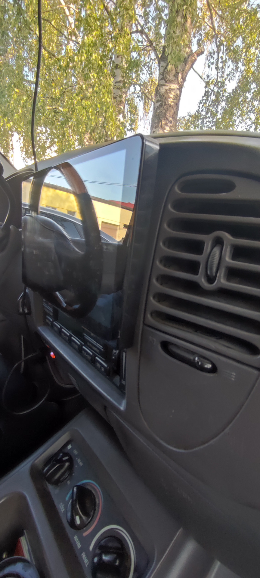

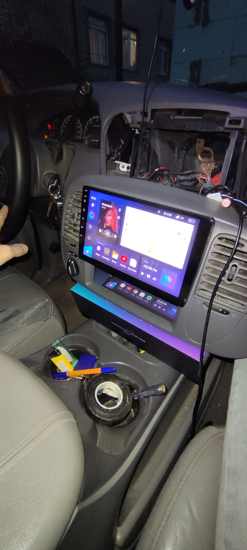

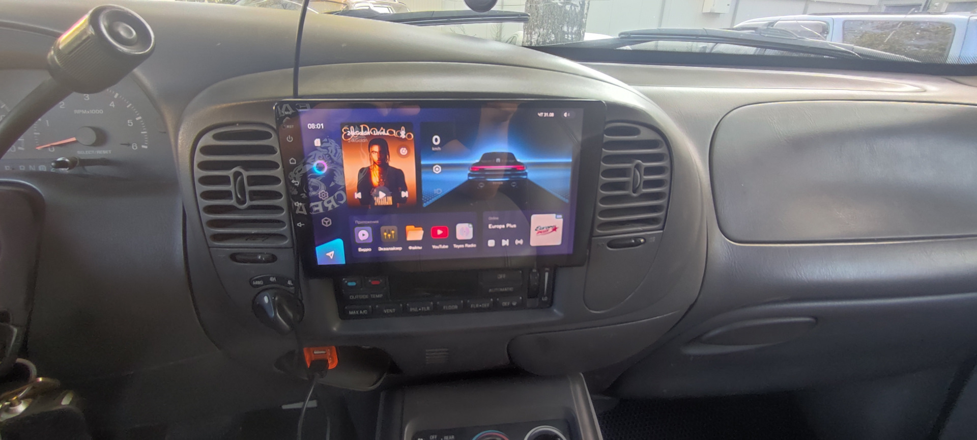

Установил в авто. Радостно!
Выбирал именно 9" чтобы не перекрывало воздуховоды.
Максимально минимальные зазоры.
Как то так. Звук огонь!

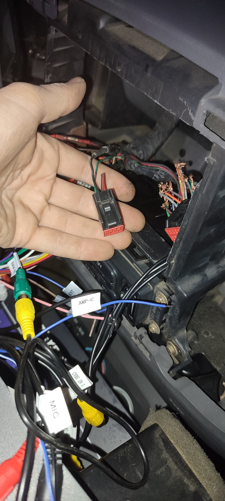

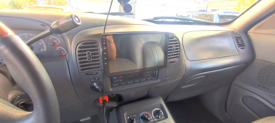

Установил антенны 3шт — WiFi, 4G, GPS под верхней накладкой торпедо, закрепил чтобы в дальнейшем не отвалилось и не брякало.
Подключил кнопки руля, обучил. Столкнулся с нюансом — при включении подсветки спротивление кнопок руля изменяется, так что обучать надо при включенных габаритах!
Настроил короткие и долгие нажатия. Например если долго держать клавишу MODE запускается навигатор. Долгое нажатие на NEXT открывает главный рабочий стол. Удобно!
Осталось подключить сабвуфер.

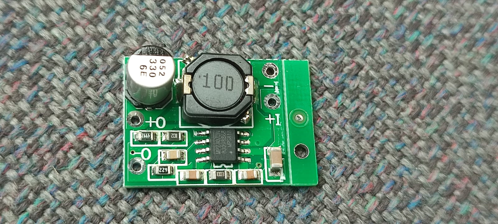

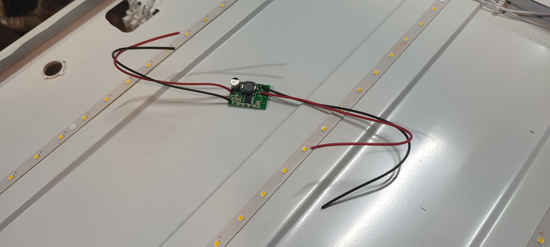

Купил DC/DC конвертер с 12 на 5 вольт, т.к. штатный сабвуфер включается таким сигналом. Не стал подавать на него +12 от антенны/АМР-С провода как многие делают. Стоимость конвертера 270р в радиолавке.
Припаял хвосты.
В принципе достаточно трёх проводов, т.к. на саб у нас пойдёт один +5В
Подключаем, проверяем тестером — отлично! Чёткие 5вольт.
Подключаем к проводу включения саба и момент истины — Тадам! Саб включился! Работает отлично!
Не буцкает при включении! Радостно!

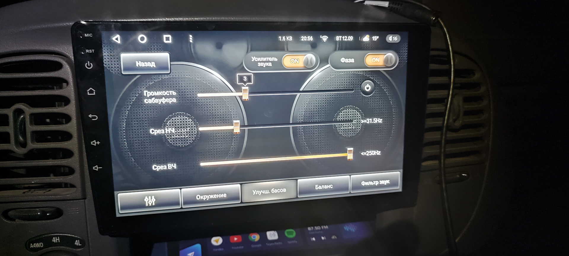

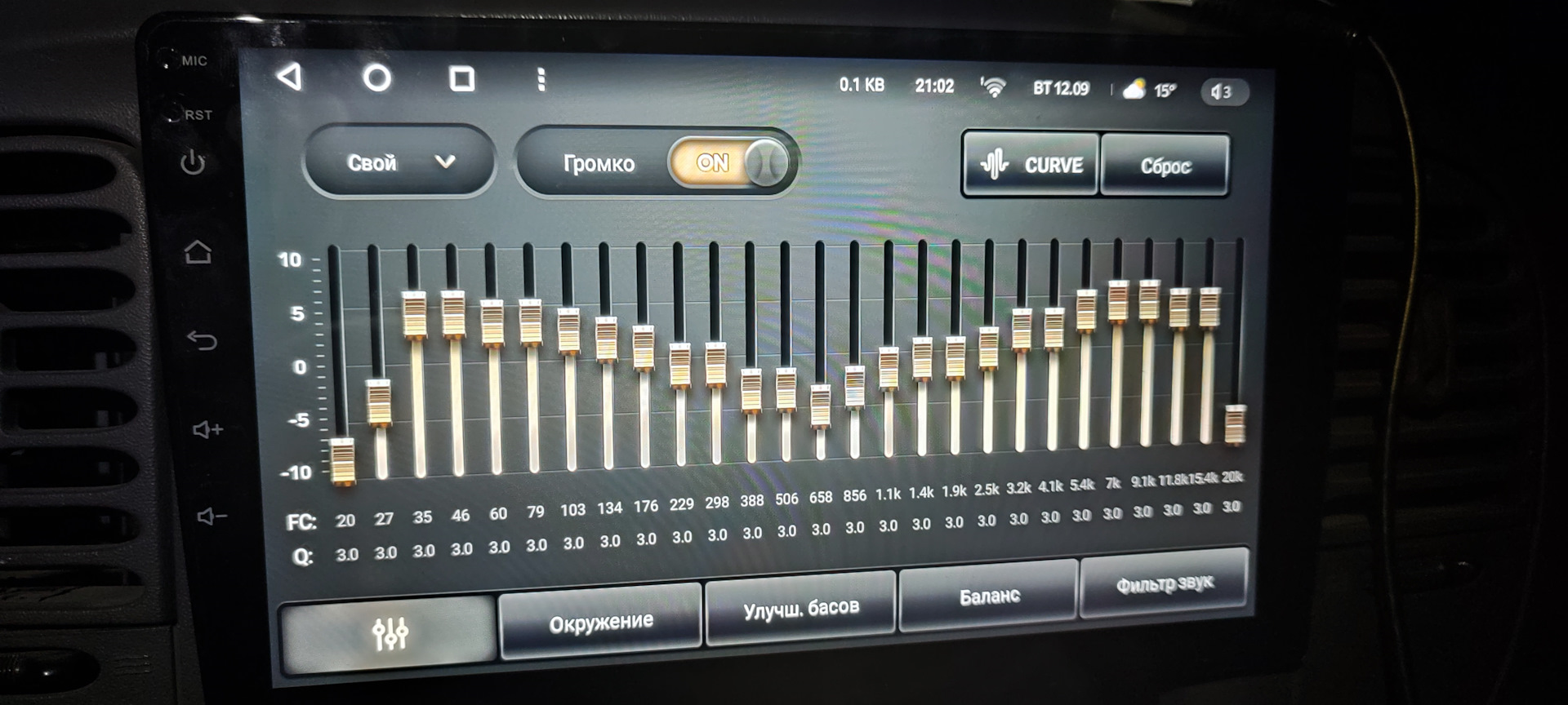

Теперь надо все это отстроить. Регулировок куча!
Решил делать по руководству парней из ролика

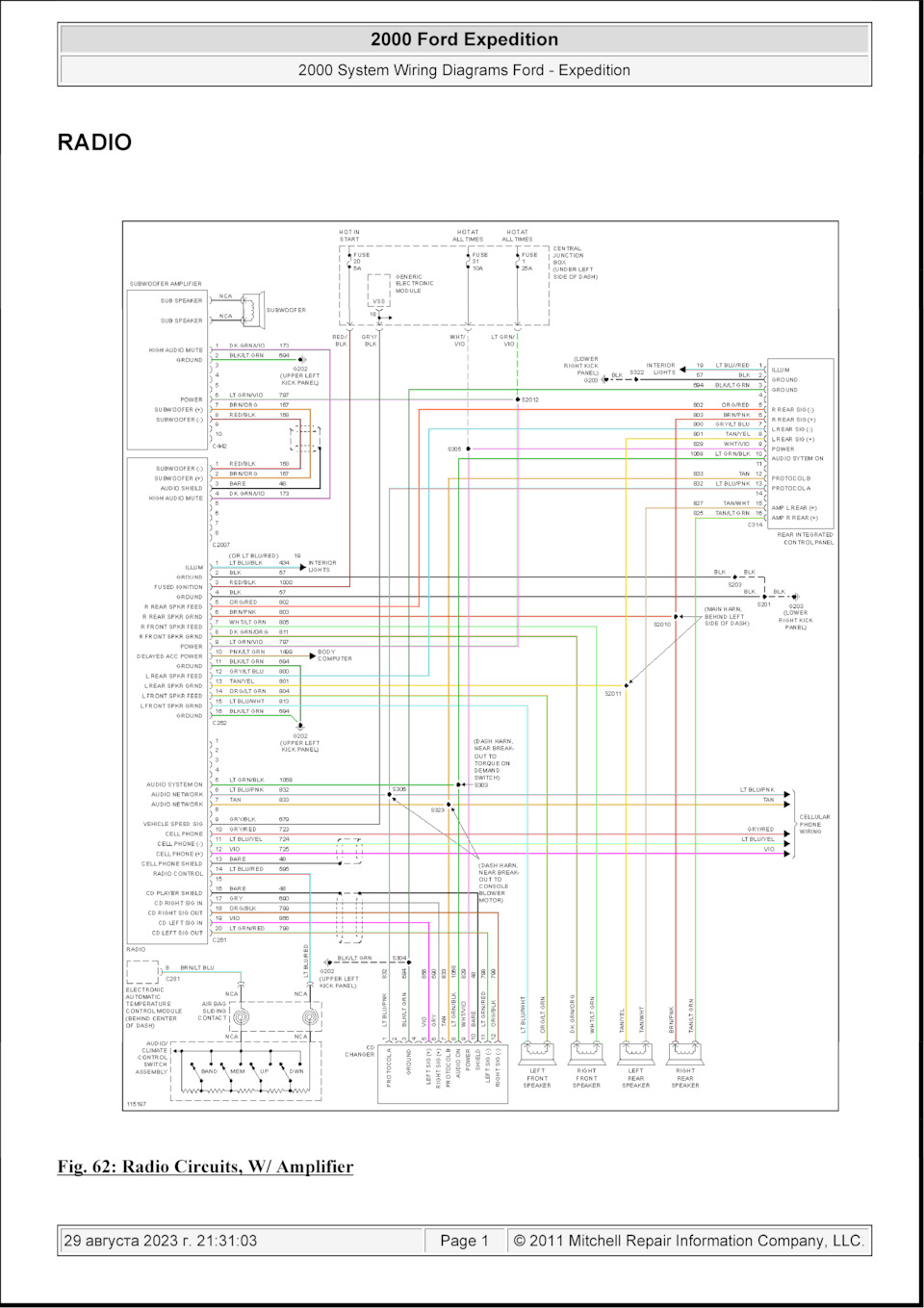

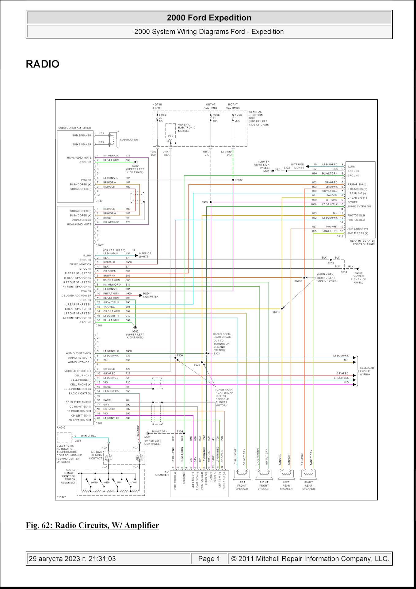

PSS. выкладываю схему подключения, вдруг кому потребуется

А 7" вообще в штатную рамку встаёт как родная. Выглядит значительно менее инородно. На звук не влияет. Или хотелось как на новых китайцах — тиливизер побольше?))
да
ну на всех современных авто торчащие магнитолы в принципе выглядят инородно и ничего )))
а так вполне норм
рамку с рулем покрашу в аквапринте под черное дерево и ваще зачотно будет смотреться!
Ваще инородно, и очень даже чего)) у мерсов это уже много лет как норма, но по факту — п*** какой-то)) на фоне мерса и прочих у тебя супер-пупер штатно смотрится)

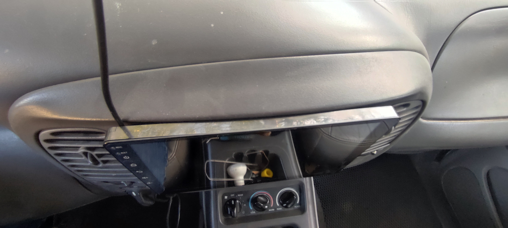

Вот магнитолу он поставил, а питание регистратора в плафон не вывел, не надо так 😅
Работаем))) уберу)))

Ну и как руль подключишь, я так понял фишки у нас должны быть одинаковые …
руль тоже не подключил, там есть два провода Key1 и Key2… разбираюсь пока )))
Это «обучаемые» входы для резистивных кнопок.Грубо говоря на правый и левый пульт.
как понять "правый и левый пульт"? они в одной цепи все
Это у нас.Голова-то универсальная.Можно еще что-то подцепить.
короче на key1 ? ))
Емнип, приоритета нет, поэтому на любой.
Да, на key1)
Лучше скажи с фишки к какому провожу прицепить )
А схему открыть религия не позволяет?
Позволяет — только не нашёл
На динамики и саб нашёл — на кнопки с руля не нашёл
И саб при включении магнитолы бахает — не знаю как исправить

Наш саб управляется сидюком.Илюха делал парк месяцев назад, спроси у него.
Саб надо подключать по слаботочке, чтобы сигнал шел не усиленный тк саб с усилком. Тогда он будет по уровню сигнала норм и сможешь его настроить с магнитолы. Подключил все максимально по родной схеме без колхоза — работает отлично. Лайфхак — если ловит наводки какие — вытыкай мы антенну
