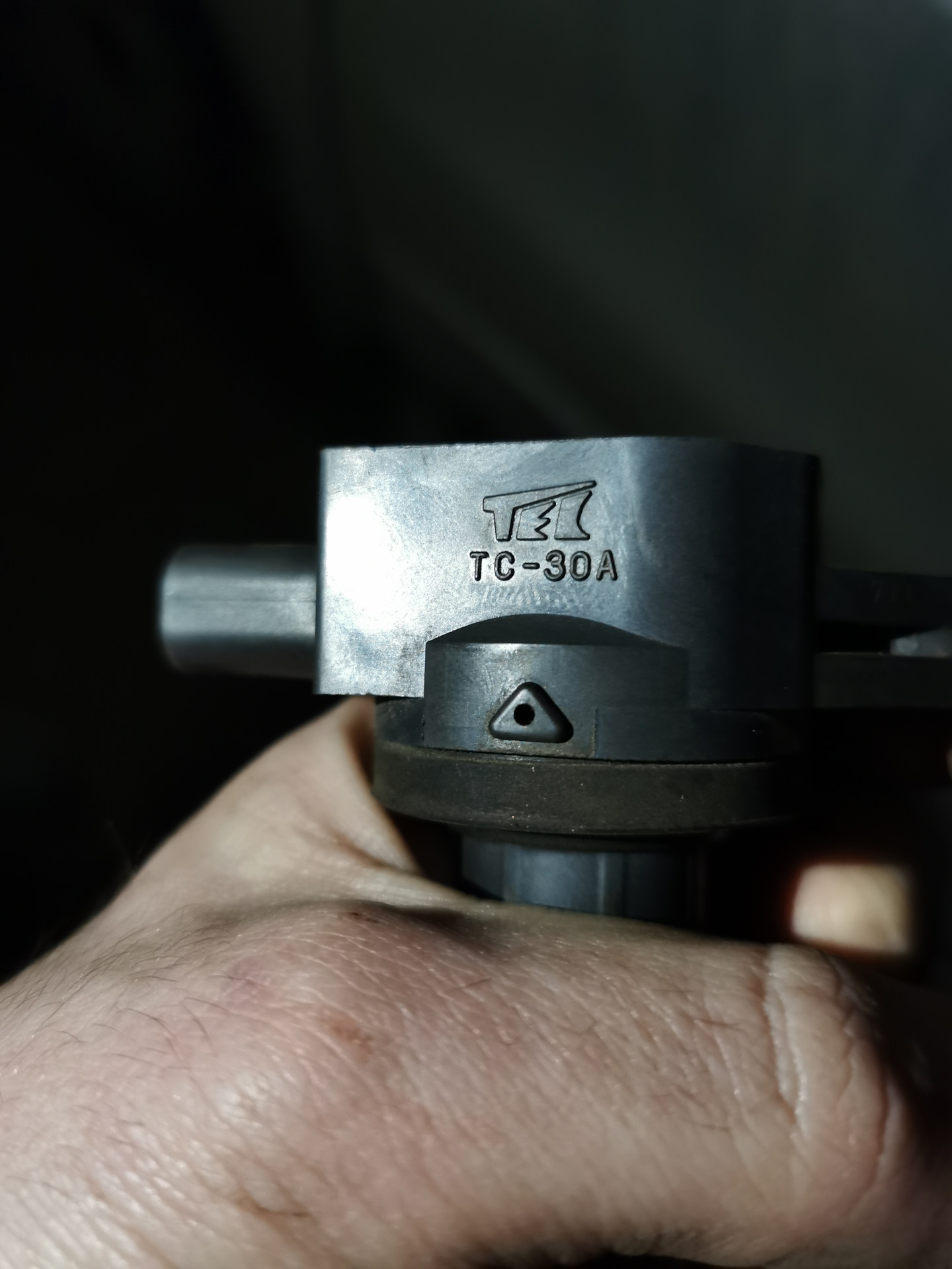

И так сама проблема. Машина иногда очень сильно теряла в динамике. Когда в пробке охота перестроиться и сделать это невозможно, по ощущению как будто мотор от соляриса пробует разогнать эту машину. И это иногда было редко, но со временем проявлялось всё чаще и чаще. Ошибок нет, диагносты разные ничего критичного в параметрах не видят. Вообщем ездил до появления ошибки. Кстати в одном сервисе приговорили катушку зажигания одну. Стоило мне от сервиса отъехать как она спустя 300 — 400 метров и умерла. Я подозреваю он криво её проверял на пробой своим приборчиком и сделал мне пробой витков. Доказать не получилось конечно и поставил с аккорда катушку.

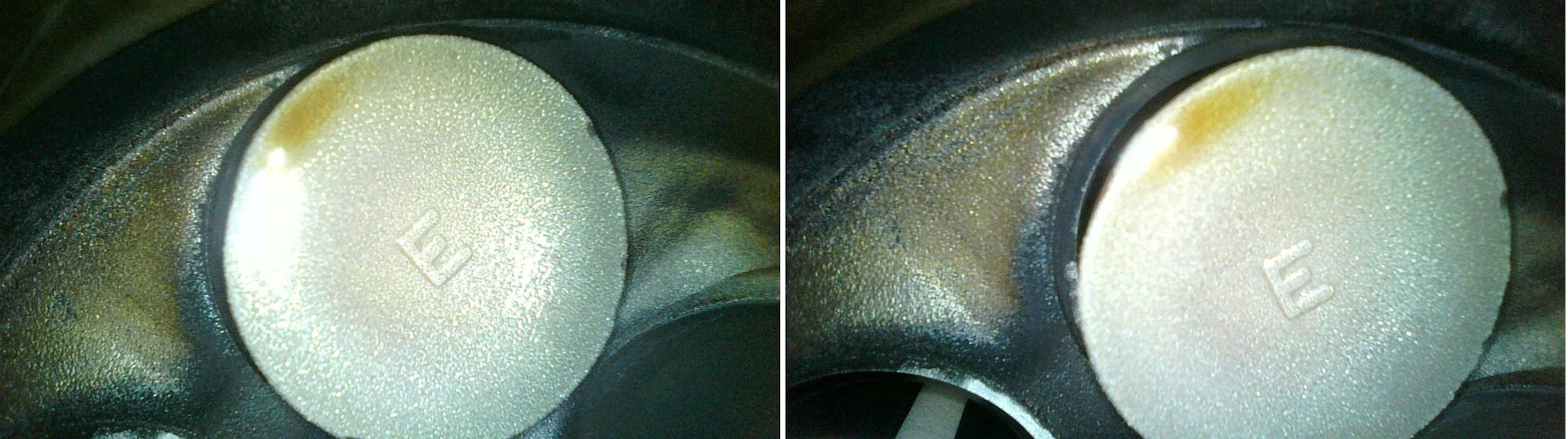

Так же делал эндоскопию поршневой. Камеры чистые (наверно заслуга ГБО) но на одном клапане замечена капля свежего масла, понятно что колпачки.

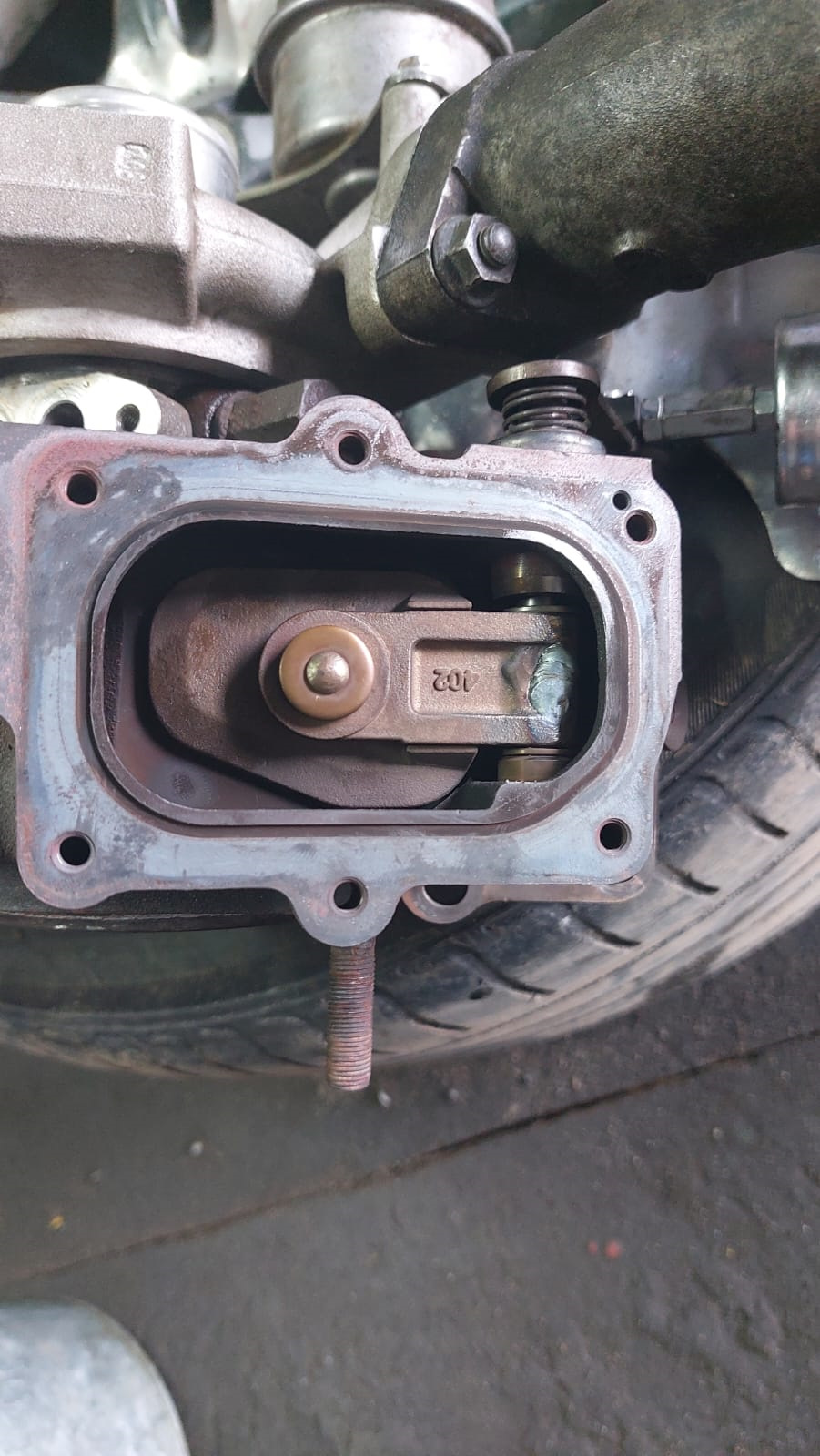

Выехав из сервисная я наконец вздохнул и помчался как ракета домой.Но радость длилась не долго. Машина снова стала тупить в динамики уже на третий день. Теперь по ощущениям очень поздно раздувалась. Диагносты определили что выходит на буст после 3500. Позже выскочила ошибка 2263. ( опять же только на мозгах с заводской прошивкой)
Сняв крышку калитки геометрии на турбине я увидел такую картину.
Опять снимать турбину и нести в ремонт.
калитку геометрии прихватили и после установки проблема ушла.
