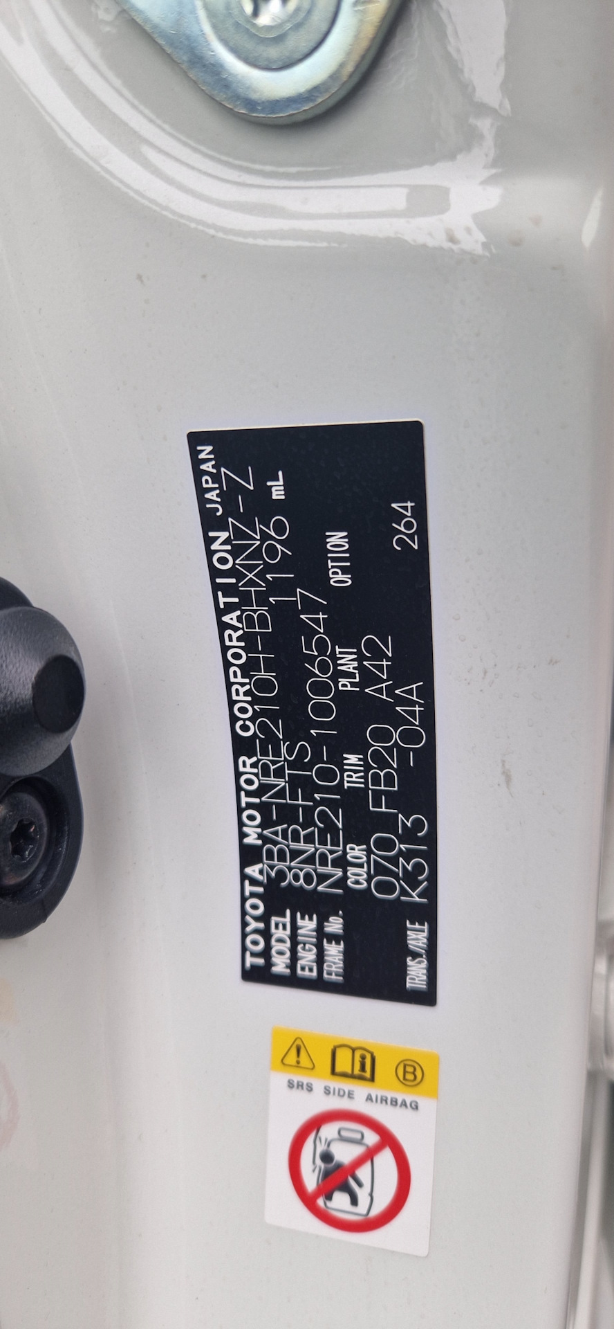

Здравствуйте, вариатор К313 не имеет 1ю механическую передачу.
Хорошо, если он не имеет передач, я тоже такую инфу читал, почему при торможении обороты сначала подскакивают, потом падают? Из наблюдений у меня стрелка тахометра при торможении подпрыгивает всегда, но если она прыгает до 1к то нет толчка, все плавно, а если выше 1к, то чувствуется
Это точная информация?
Точнее не куда, это старая модель,
Старая же к311 . В ютубе видео разбора видел к313 там шестерни
311 для переднеприводных, 313 устанавливали на полный привод. Для двигателей до 1.8
У меня с япи идет королла седан 19г 1,8 передок, там на шильдике прям написано k313

2013→ K313/K313F — for 2WD or 4WD models with 1.8 2ZR-FE, 2ZR-FAE or 1.2 8NR-FTS engines (Corolla, Auris, Avensis, Verso, C-HR). Basic type — Aisin AW AWFCX18
У меня ровно тоже самое, точь-в-точь теже ощущения. Новая машина. Я связываю это с тем что 1 передача у вариатора механическая и похоже идёт на неё переключение с лёгким толчком. Но это мои умозаключения.
с этим двигателем (8NR) дирректшифт не компонуется
