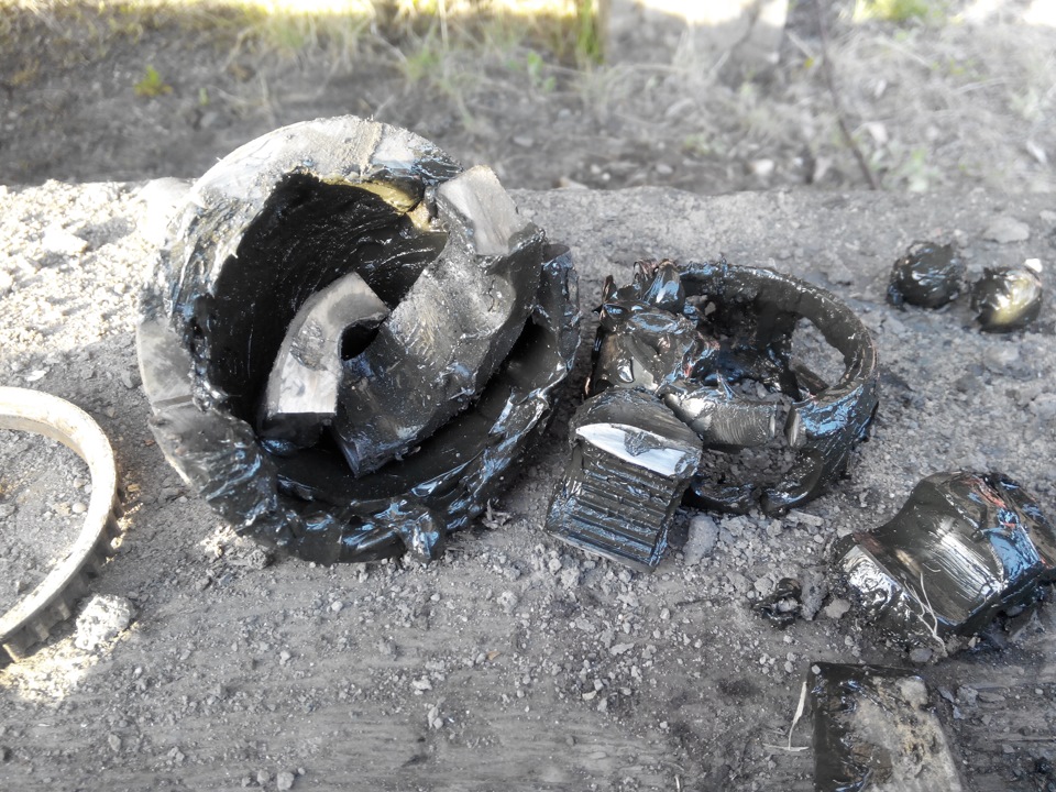

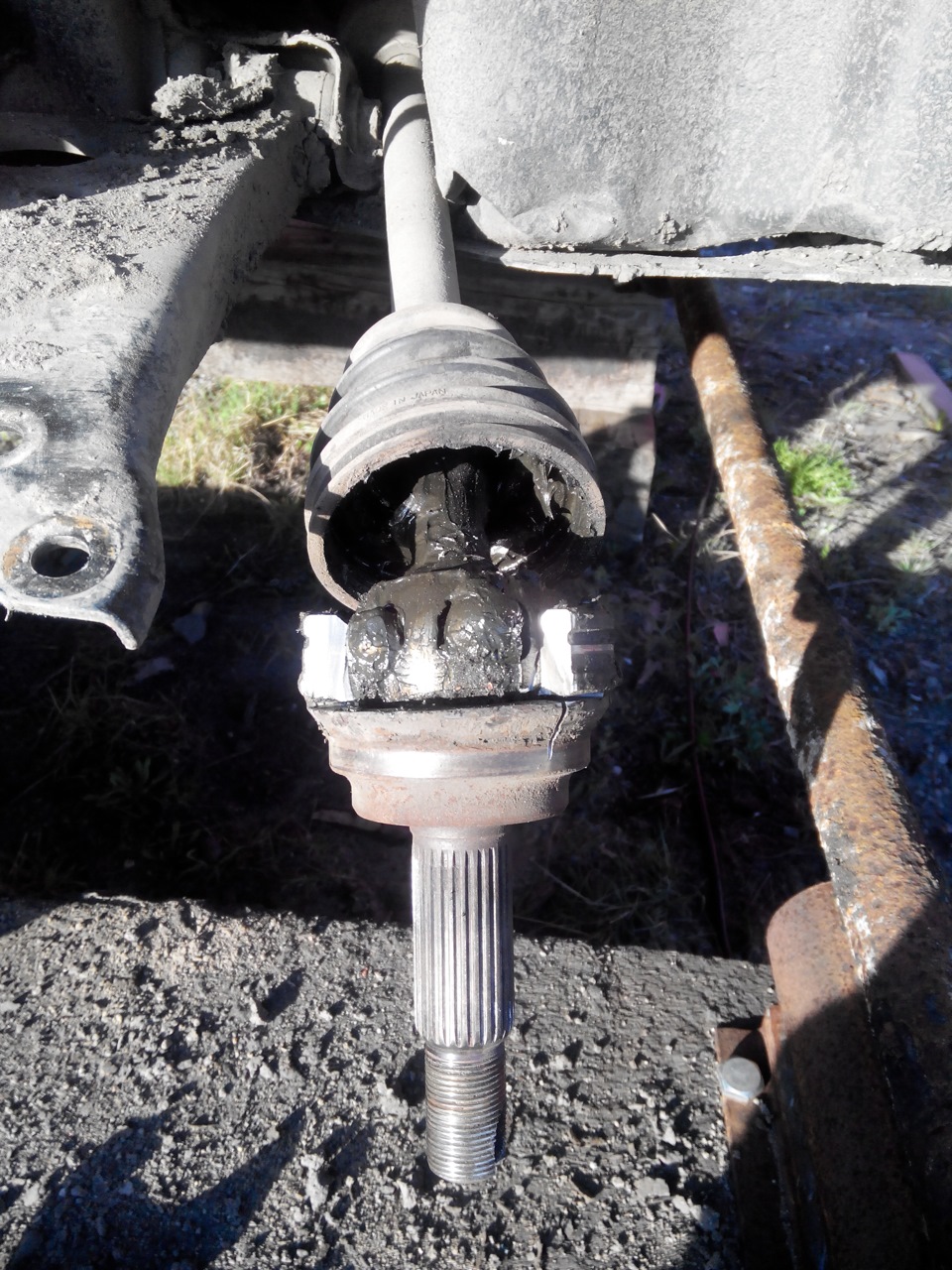

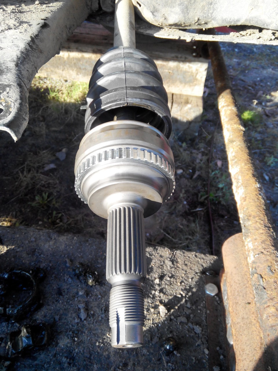

Запись, собственно, о том, как надо снимать родные гранаты и почему) Захрустела еще осенью, купил зимой и ждал тепла. Как и первая хрустящая, эта граната внутри в идеале- ни стружки, ни раковин, ни задиров. Только хрустят почему-то) Вчера был явно не мой день. Скинул колесо и сразу же обломил башку болту крепления датчика абс((( Начал высверливать, прогнал сверлом 2мм, 3мм и . . . сломал его в болте. . . П***((( Сверло каленое, германское. . Долго ковырял его- вытащил! Слава яйцам)) Вобщем, пока высверливал, пока прогонял резьбу, убил полтора часа(

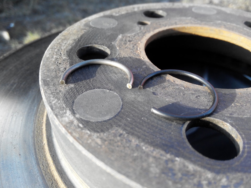

Так как снимал уже родную гранату, то научен и сразу позвал на помощь "болгарина")) Очень шумно и весело искря мы справились) Посмотрите на разницу в толщине колец. Родному просто некуда сжаться в пазу, так как оно по размеру паза. Значит, если граната родная, то сразу пилим и не тратим время на снятие)

Привет! HDK ставлю сейчас. Да их любые пилить сразу)
Плюсую за смелость и находчивость! :) Кстати, интересно… А этот ШРУС взаимозаменяем? Ну, это, конечно, если не найти родного, то от какой марки и какой модели может подойти, не знаешь? Из записей многих товарищей приусводов я так понял, что самые заменяемые части, это — ШРУСы, рулевая рейка (один раз), и ещё что-то (забыл уже, тоже один раз). А так — надо только следить за расходниками.
На нескольких тойотах такие стоят. Я просто заказал в автодоке
