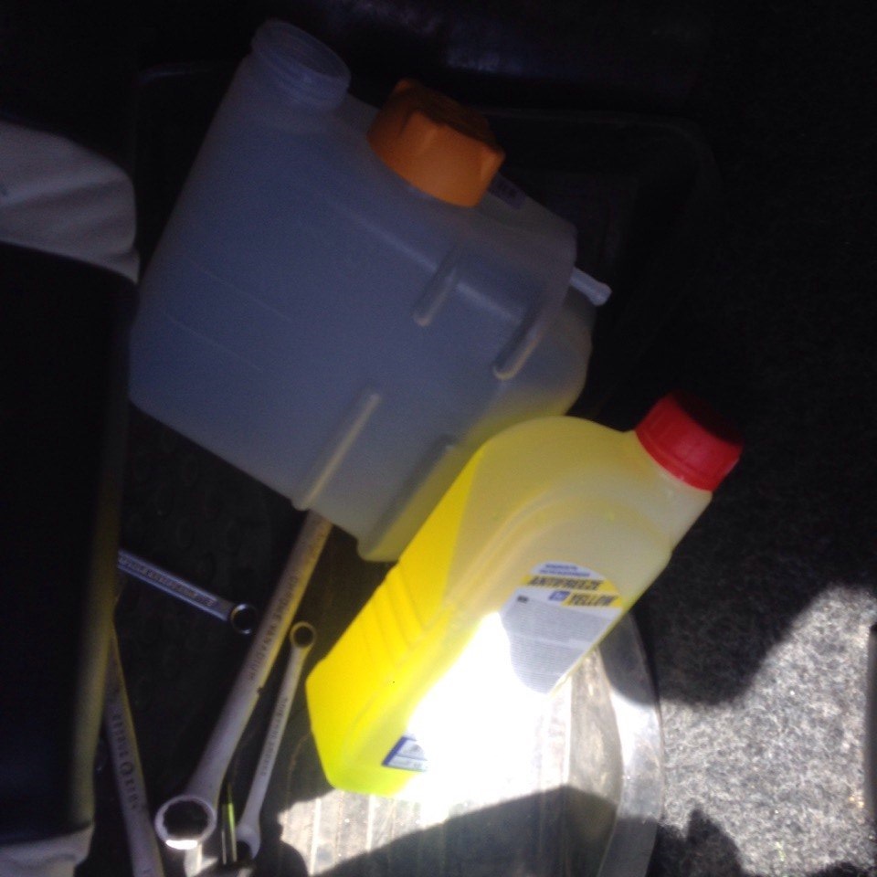

Радость моя была не долгой) перестал работать вентилятор радиатора и при погоде в +25 стоять в пробке не вариант. Вчера заменил датчик включения вентилятора, результат нулевой вентилятор молчит(( Так же прикупил новый расширительный бочек с крышкой. Старый бочек уже совсем подустал весь в мелких трещинах, антифриз не уходит, но лучше заменить заранее.
