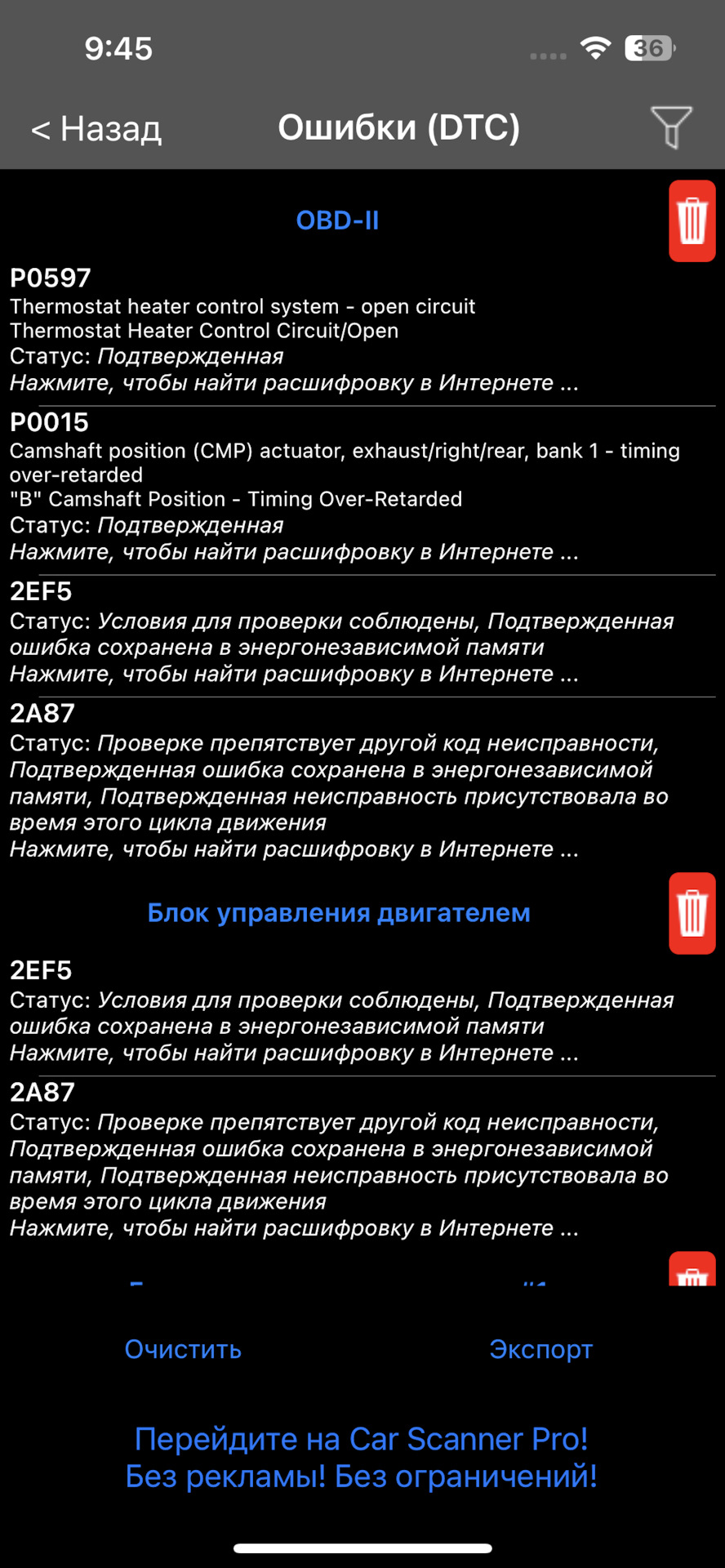

Купил машину уже с ошибками.
Может кто подскажет какие из них есть критичными?
Я знаю, что 87 и 82 это выпускной и выпускной клапан Ваноса, на днях почищу, посмотрю или будет эффект.

По ошибкам: скорее всего мытьё клапанов не поможет.

Спасибо.Можете еще подробнее рассказать про ошибка p2402? Якобы это по вакуумному насосу я так понял?
Это ошибка вентиляции бака и улавливатель паров топлива. Начни с замены пробки бензобака.
Понял, спасибо.
Какие из остальных ошибок критичны из указанных? На которые в первую очередь нужно обратить внимание
Думаешь я их помню :) Доя начала нужно их сбросить, может быть они просто разово появились.
Окей, спасибо)
Сбрасывал, но появляются.Особенно смущает ошибка 2еф5, я так понимаю термостат в открытом состоянии.Хотя машина быстро нагревается, и хорошо держит температуру, странно
Я думаю 2EF5 и P0597 связаны. Вторая ошибка это обрыв нагревателя термостата. Надо проверить цепь, может тупо разьем не вставлен или развалился. Обе ошибки возникают, когда двигатель перегревается. Где то написано, что наоборот, недогревается. Я бы сменил термостат и помыл радиаторы. Оригинальный термостат можно не ставить :)
