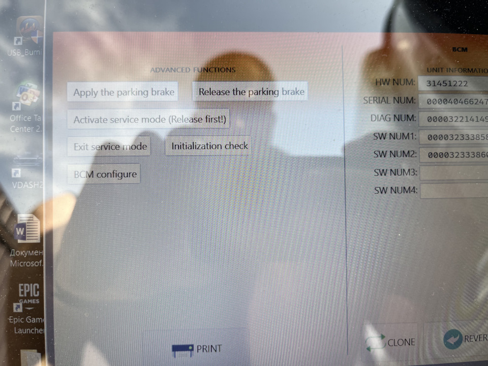

По сути есть два способа замены задних колодок, а именно механически выкрутить моторчики ручника, либо же программно.
Я не стал испытывать судьбу, тем более имеется VOE адаптер и VDash, и сделал все программно.

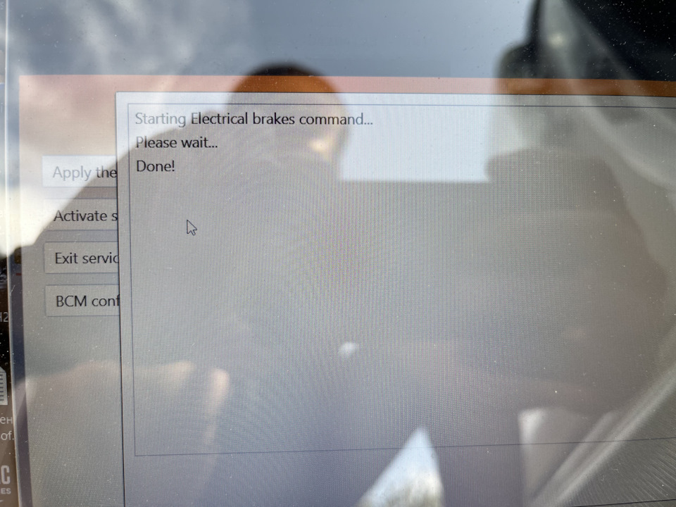

Для этого подключаем ПК к машине, держим более 10сек ручку запуска без нажатия педали тормоза. Ждём пока vdash прочитает все блоки и переходим в блок bcm. В нем будет несколько функций, нам нужно сначала перейти в сервисный режим, затем расжать колодки. После успешного запуска процедуры появится характерный звук, машину можно выключить и приступить к работам.
