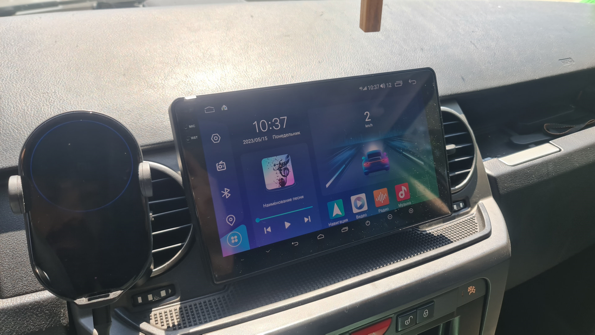

Выбор головного устройства.
Так как у меня на второй машине стоит Teyes CC2+ 4х64, думал взять этого же бренда, только по шустрей. Думал про 8х128 или что-то аналогичное, но точно брендовое. Так как откровенный китай за полцены Teyes — не внушают никакого доверия. Проблемы с переводом, шрифтами, отсутствие обновлений… Начитался на 4пда.
С одним человеком переговорил (Вова привет!), он себе как раз взял на Д3 Mekede M6Pro Plus 8х256 х360. Посмотрел, почитал. Тот же Teyes только дешевле и по начинке поинтересней.
Ок. Заказан Mekede M6Pro Plus 8х128, только без камер кругового обзора. Если будет острая необходимость, можно будет докупить камеры и поставить чип, обновить прошивку.

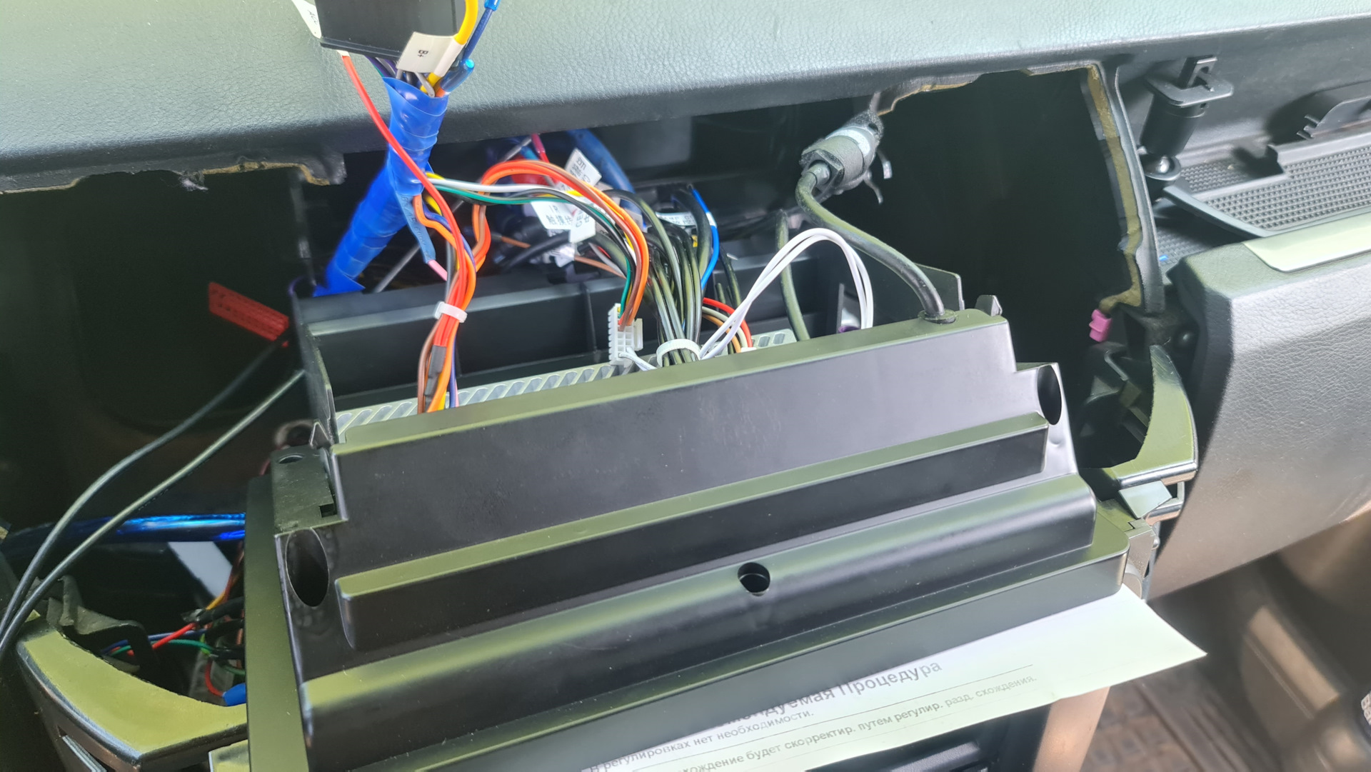

В рамку от RRS1 отлично стала, по проводам все подходит.

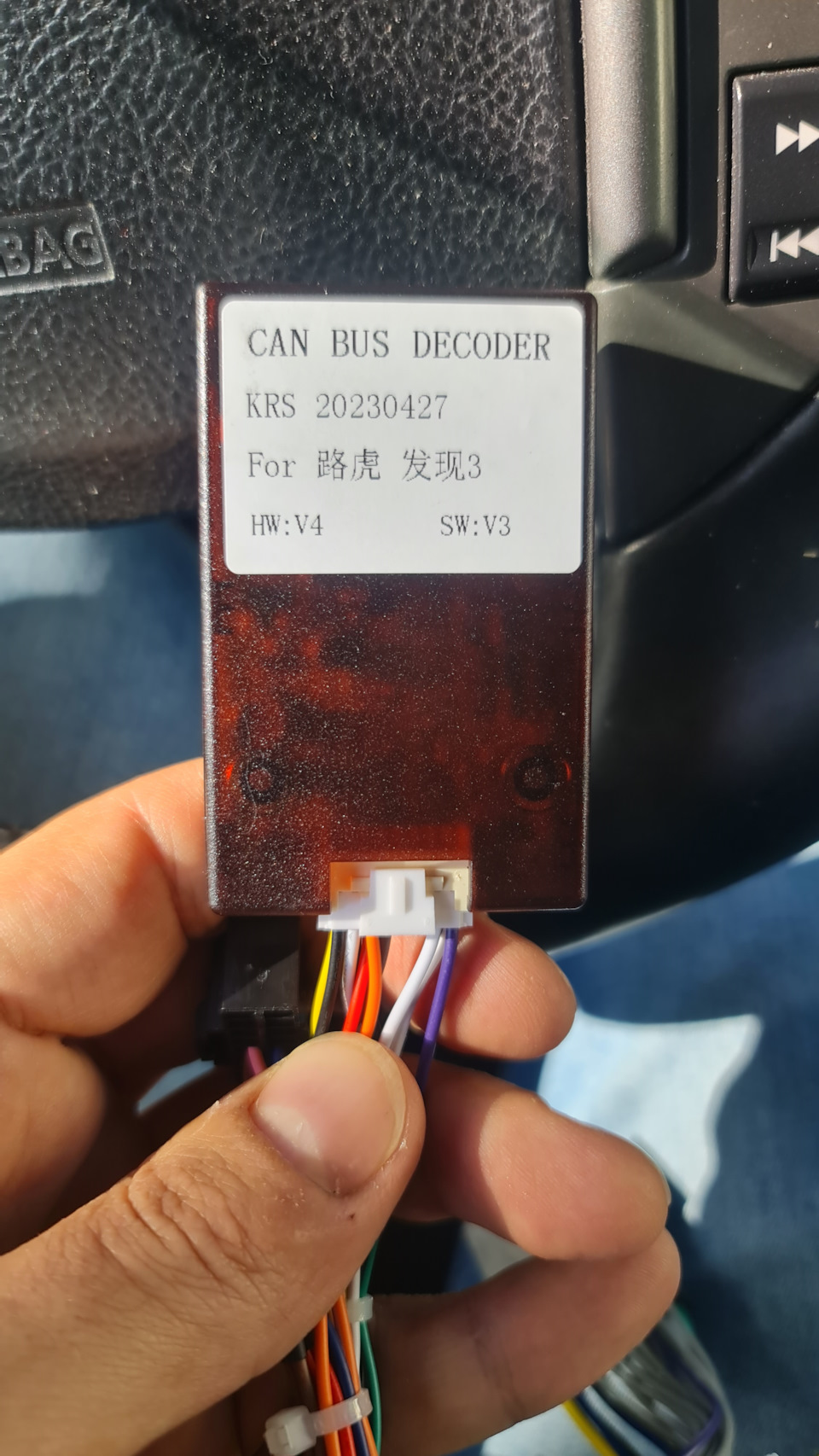

Пришлось заказать Canbus именно для Д3.
После установки андроида с новым канбасом получаем:
— андроид включается сразу после втыкания ключа зажигания в замок,

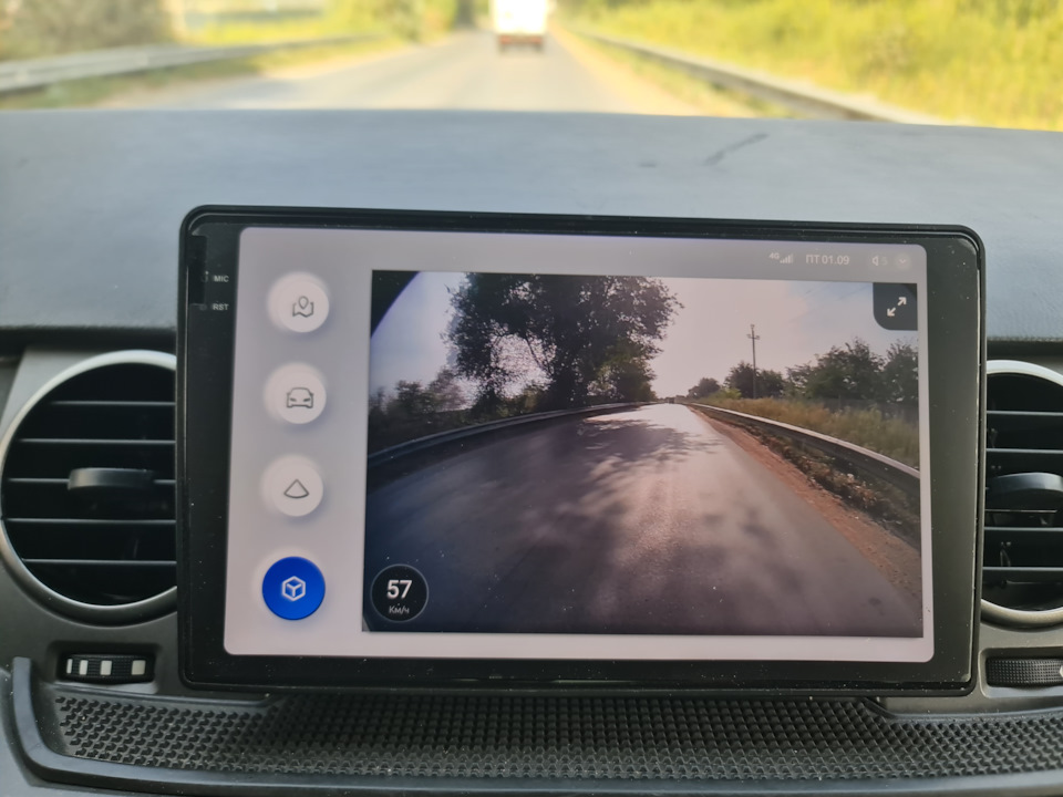

— камера включается по кан-шине (не нужно тянуть провод к фонарю задней передачи или искать провод на ручке кпп),
— динамические линии на камере заднего вида крутятся согласно повороту руля,
— отображение переднего и заднего штатного парктроника на экране, помимо звукового сопровождения,

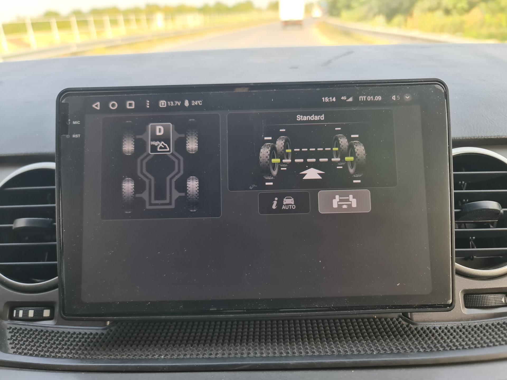

— отображение режимов тирейн и высоты подвески (у китайцев корявая система ппц), не пользуюсь,
— температура воздуха и напряжение бортовой сети из каншины.
Кнопки на руле резистивные, подключены проводами сразу к андроиду.

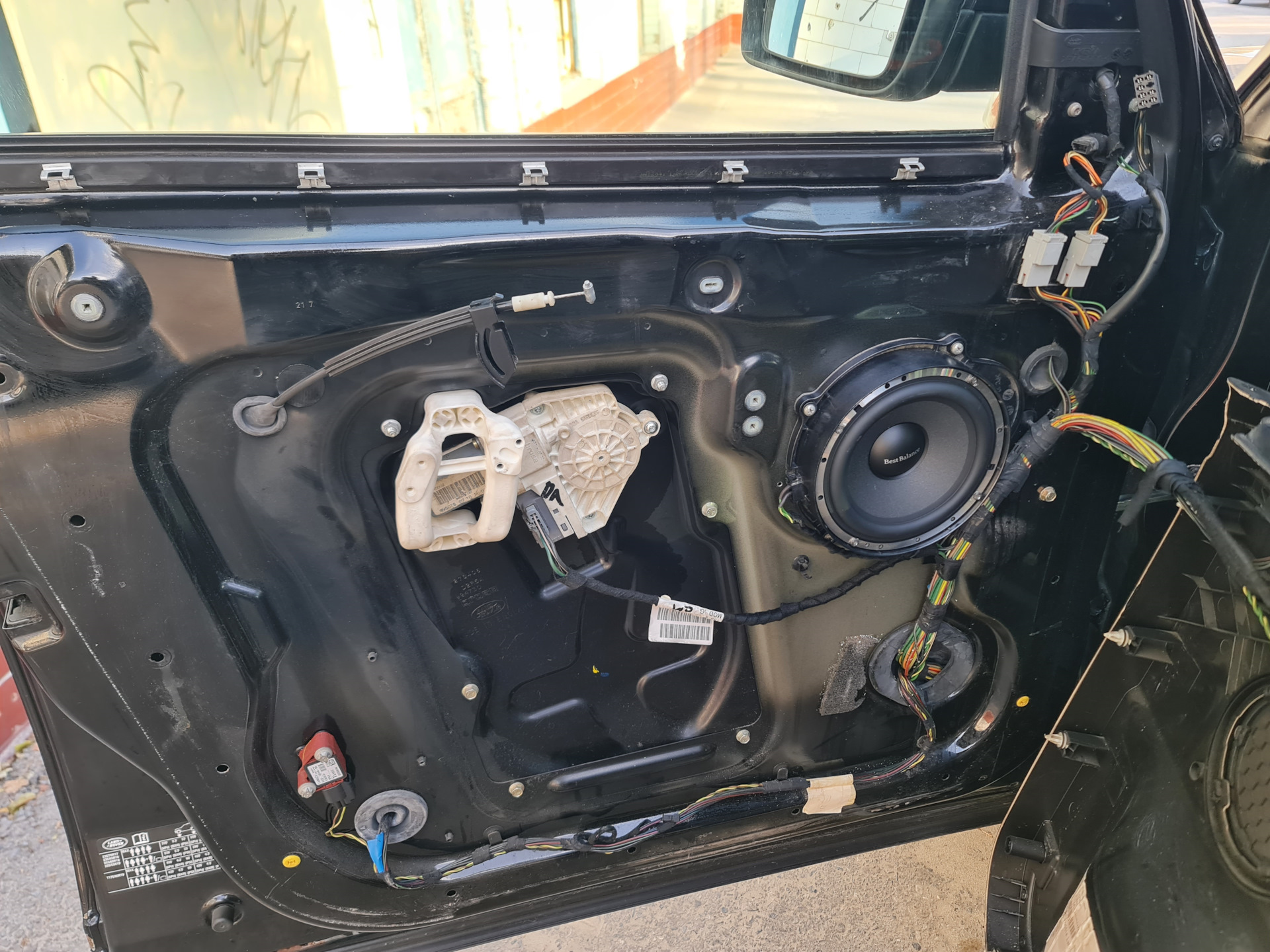

Почти все работает, сомнения по мидам. Работают через раз, что-то хрипит. Скидываю дверную карту и… Опять ппц. Кто же тут занимался автозвуком? Как можно было так все испоганить…
Вот такие динамики стояли на месте мидов. Проставка рассохлась и развалилась. В мусор, вместе с пищалками от этих динамиков.
Сначала решил купить родные миды от HKL7. Нашел за небольшие деньги. Приехали, один динамик рабочий, но хрипит, второй заклинивший наглухо (деньги вернули).
Посмотрел внимательно и нашел 1 интересный момент. Корзина на них снимается, а это значит что можно поставить любой 16,5см динамик.
Еще был промежуточный мид, который оказался тоже с передней двери, но не Logic 7. На них корзина пластиковая и литая вместе с проставкой. Разобрать его не представляется возможным. Был отправлен обратно, деньги вернули.
Опять выбор компонентов, обзоры. Решил взять Best Ballance B6.5C — обзор тоже есть на Д2.
После того как они приехали, быстренько собрал комплекты мидов, поставил в двери и о чудо, заиграло как мне надо. Пищалки еще не ставил, надо переделывать уголки в дверях.

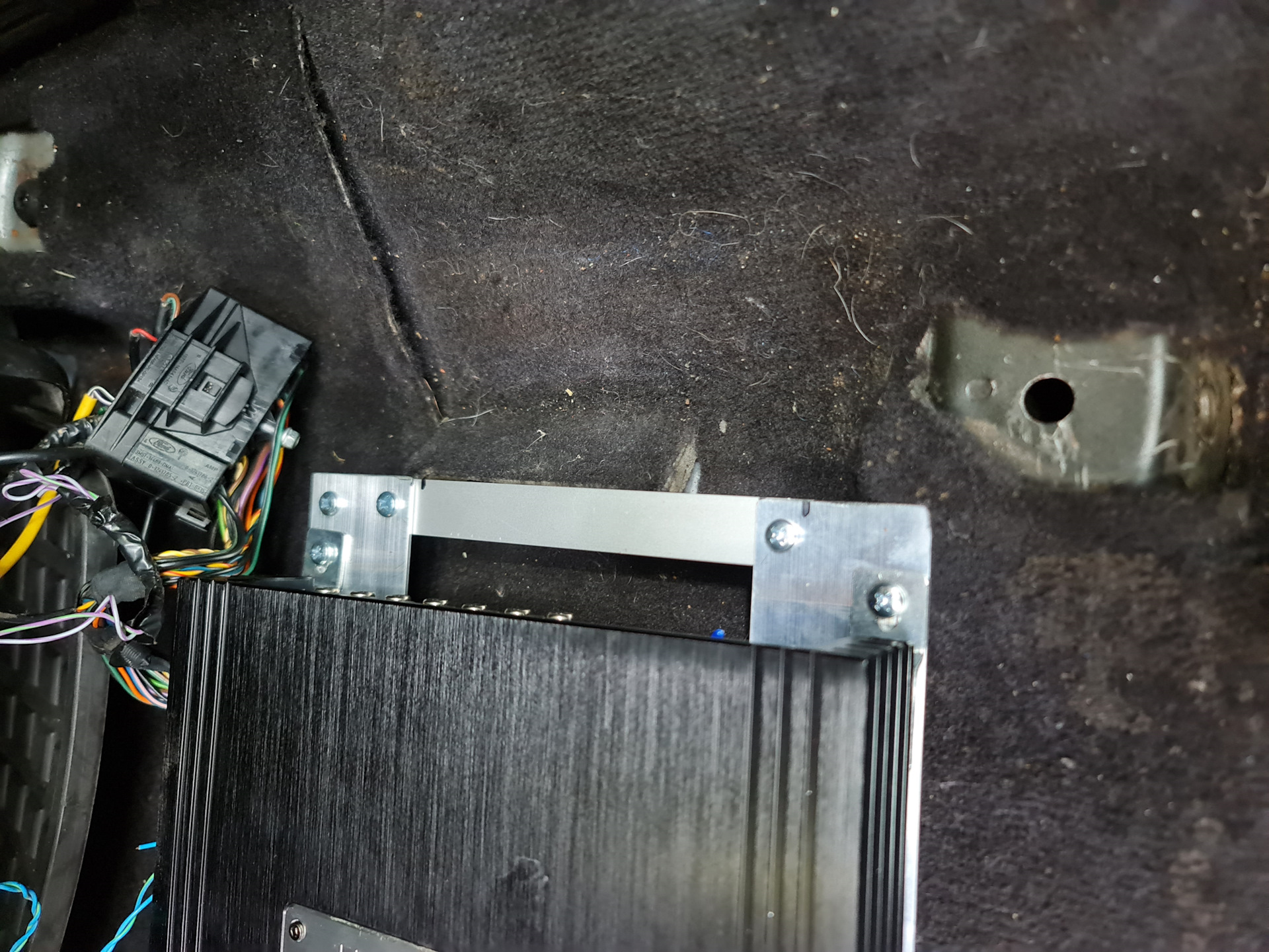

Инсталляция усилителя. Скинул пассажирское сиденье, купил алюминиевый профильный уголок, с него сделал кронштейн. Поставил усилок по сиденье.
Прозвонил и нашел какие провода куда идут. По акустическим проводам под сиденьем естественно тоже все было порезано и замотано где-то изолентой, а где то просто так скручено.
От андроида протянул оптику и подключил в усь. Питание взял штатное. Усилок завелся.

Кстати, декодер такой же купил, других для Диско 3 не нашёл, в итоге Ainavi X6 не работает с ним, в списке нет такой модели. Можешь скрин настроек кан адаптера в системе?
С ррс не работает, а вот с дискавери завёлся нормально
