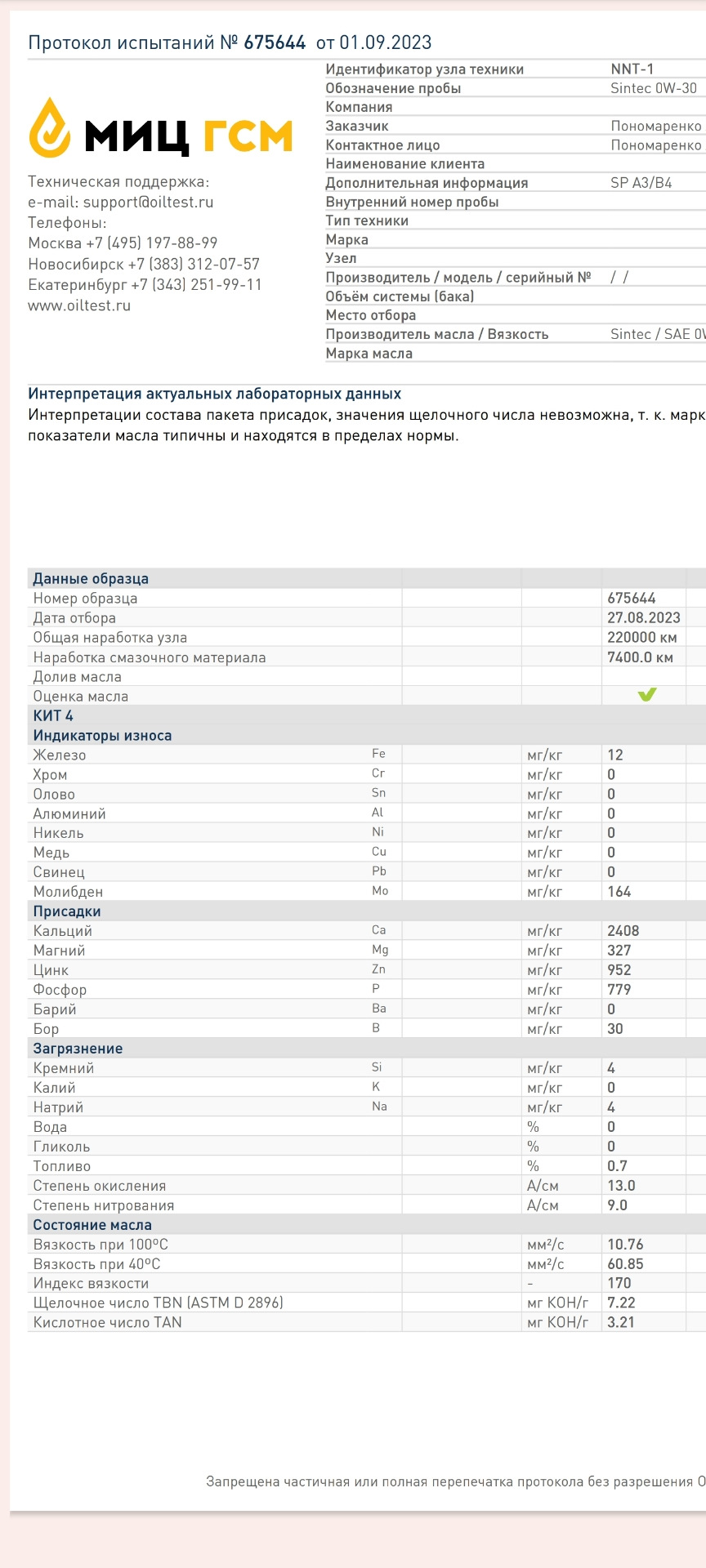

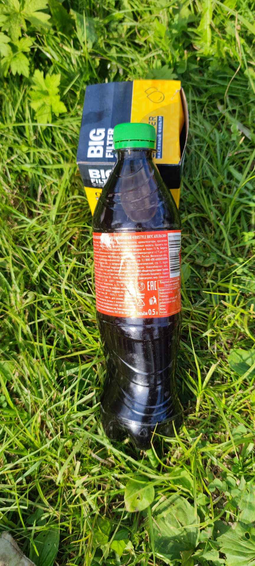

В общем откатал за лето 7400 км на нем в связке с big filter. Но я был бы не я, если бы не сдал отработку в лабораторию для анализа.
Анализы показали отличный результат. Отсутствие продуктов износа, остаточное щелочное показало, что могло пройти ещё столько же.

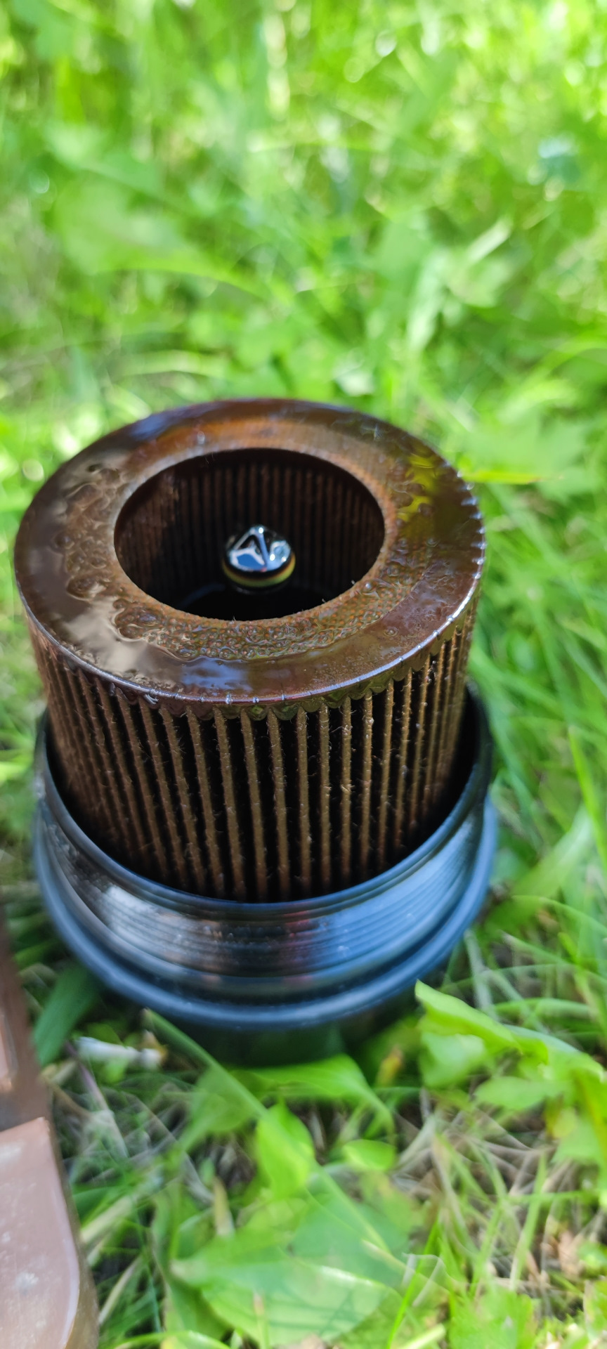

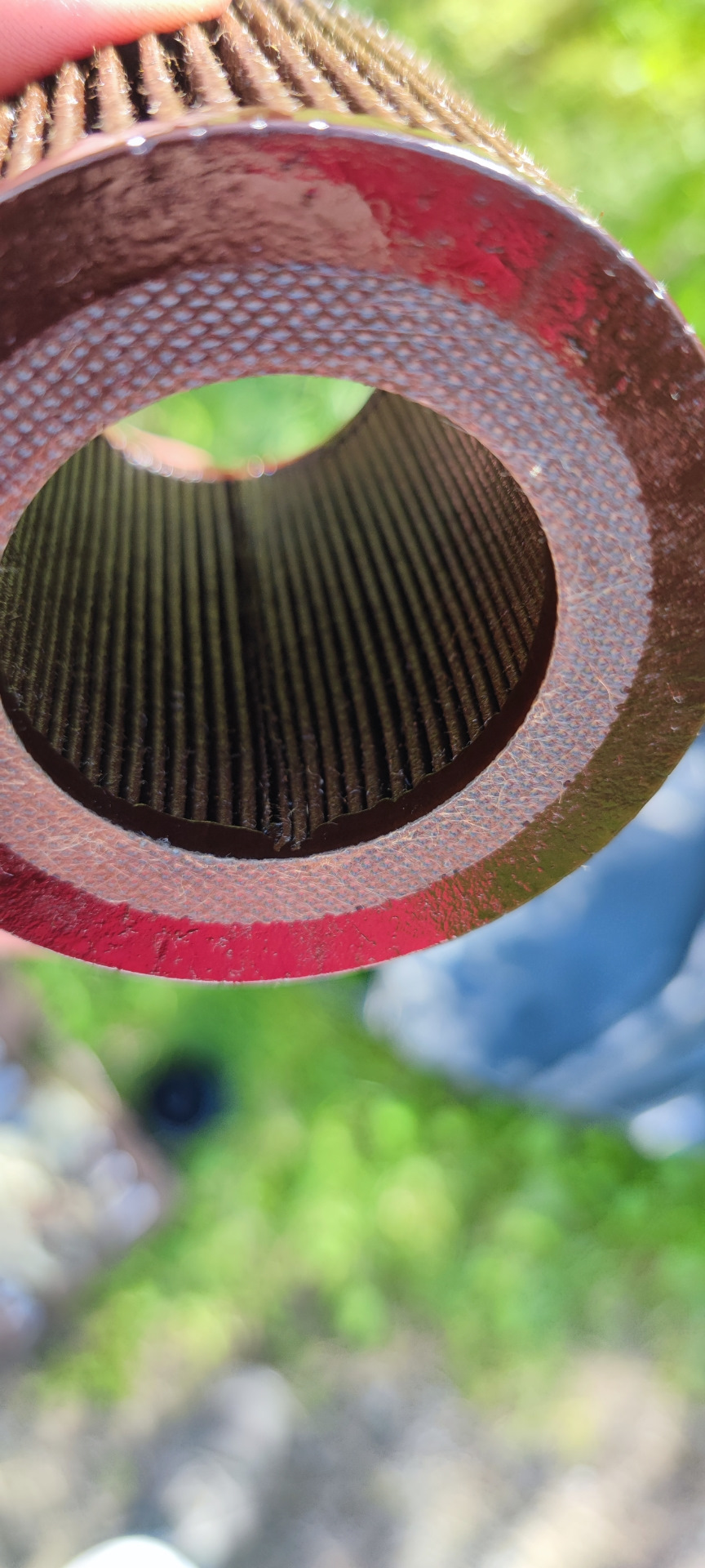

Big filter. Выполнен очень похоже на фильтр Mann. Так сказать "шнуровкой во внутрь" (стык крайних складок). Когда я купил оригинал, я спалил подделку именно по этому шву (ну и манн было написано криво в подвале).
Никаких расслоений и других нарушений не выявлено.

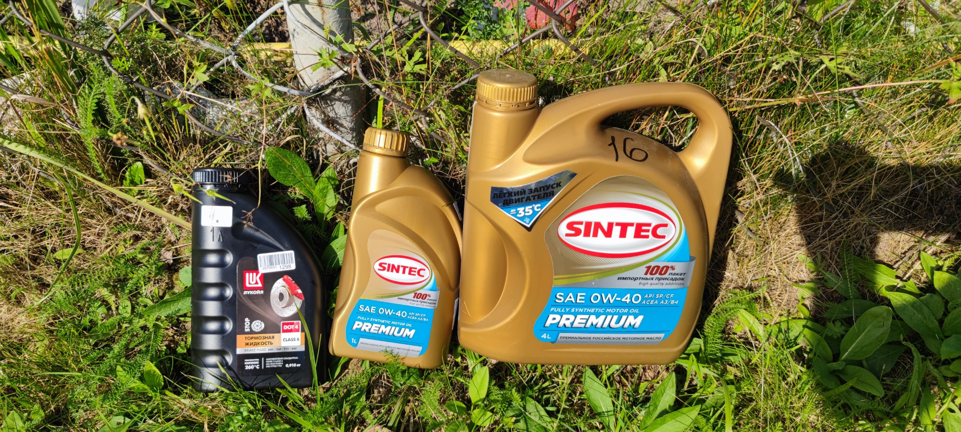

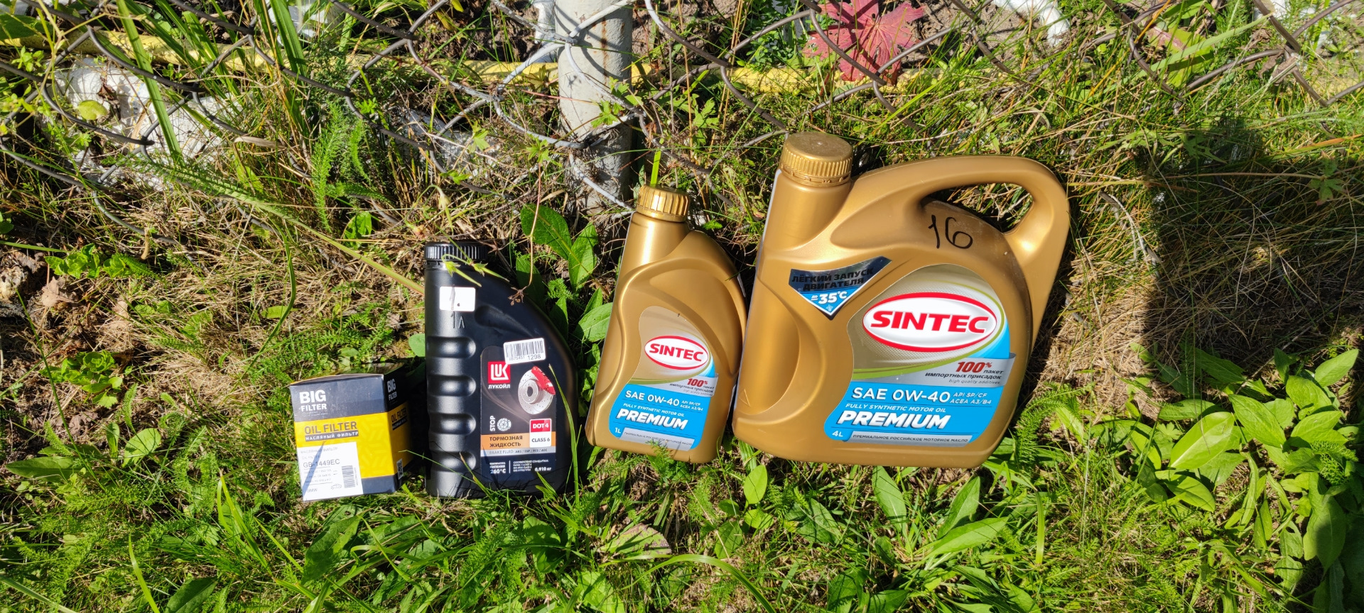

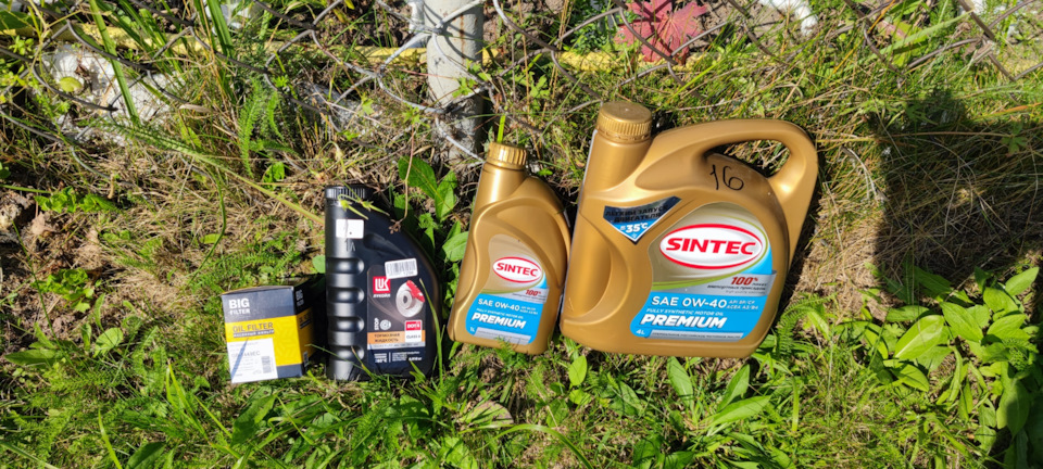

Поэтому набо на зиму совершенно точно определен
За одно произвел замену тормозной жидкости. Прошлые 2 года с Lukoil dot4 class 6 прошли идеально. На морозе не густеет, на жаре не кипит, системы abs, esp работают штатно.
Ну и соответственно сам анализ:

На анализе 0w30, на фото 0w40. В итоге какое масло было на анализе? Спасибо
0-30 же. Я ж не мог сдавать отработку, которую только что заливаю в мотор ). 0-30 было слито, на зиму 0-40 залито

Приветствую. Скажите пожалуйста, дата изготовления масла, которое исследовали какая?
Что-то там октябрь 2022, канистра на даче валяется
Получается уже санкционный пакет присадок?
Да. Ричфул
Хм… Ну я скажу, очень не плохо. Прям неожиданно. Наверное всë-таки можно уже и присмотреться к этому маслу. Удачи во всём!
Спасибо. Сам факт того, что я понес масло на анализ, говорит, что я тоже немного переживал ))
Хороший набор ))
