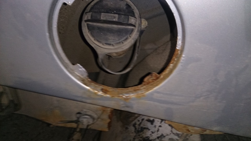

Ну вот вчера, стою я значит, жду человека.
И тут слышу то ли удар то ли что… Ну ощущение, что кто-то легонько въехал в меня. Я по зеркалам, все чисто. Вышел, посмотрел, вмятин нету. Уже было думал что мячик залетел под машину. Нагнулся посмотреть, и что я вижу… Одна лента крепления бака лопнула. НУ как лопнула. Проржавела от старости.
Ну было принято решение снимать бак, посмотреть что и как. Да и второй ленте ревизию сделать.
Подъем
Сварка
Ну как зачищал грунтовал не фоткал, было не до этого. Да и вторую ленту усилил в ржавых местах. Как будет капиталка, закажу с оригинала новые)))
А да. Я наконец в мондео научился снимать лючек бензобака.
Сейчас ищу песок для пескоструя (кстати, кто знает где купить, самому сушить и копать нету рвемени), надо все это дело поубирать. Да и бампер ставить пора…

я так и не смог лючек снять .
))) я тож мучался, уже собрался его ломать.
так и как о снимается? Сделал бы фотки
чесно, было не до фотика.
Ну как бы легко.
Откручивается один болт на 8, со стороны заливной горловины.
Потом надо отсоединить тросик открывания люка, саму "собачку" (а точнее ее корпус), со стороны горловины зажать чем нибудь, и провернуть против часовой стрелки на четверть оборота.
Засунуть руку под подкрылок, и ближе к передней части авто нащупать лучек, и провернуть его "вверх" (ну или против часовой стрелки если смотреть на бак. И все. Но проворачивается он очень геморно. Я уже было хотело ломать нафиг.
