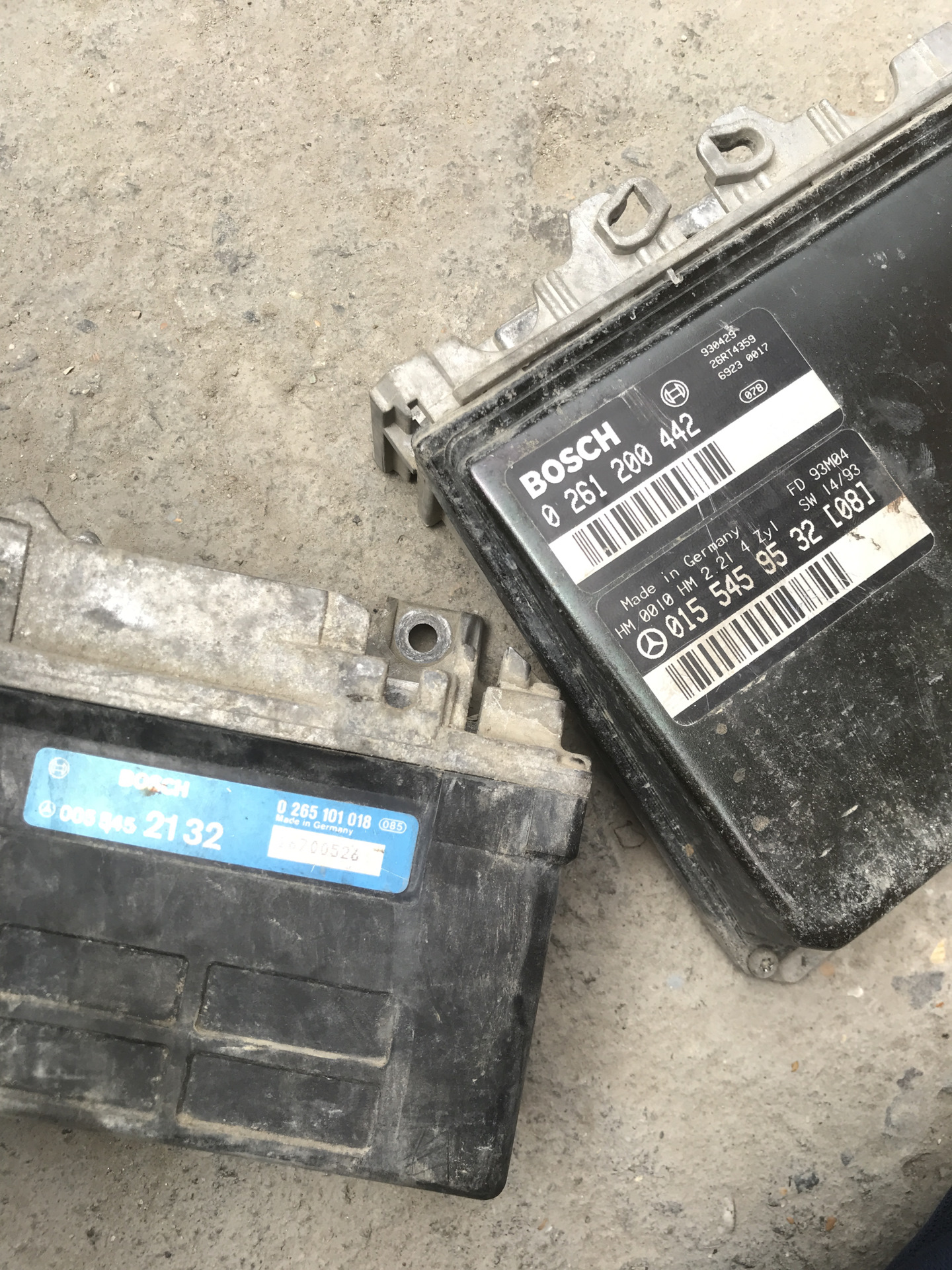

Кто может помочь подскажите пожалуйста. Хочу подключить датчик скорости, все сделано тот что за табло, осталось импульсный провод подключить на блок управления чтоб видел скорость на какую ногу подключить как пин ? Мозги 0155459532-08
