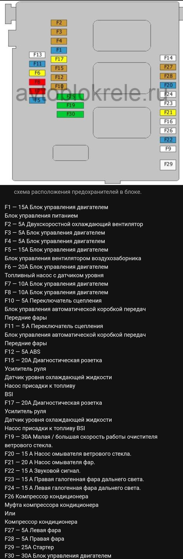

Парни, перестал работать вентилятор печки! Сам вентилятор рабочий, от АКБ работает, резистор который к нему крепиться новый купил, и нифига… Где предохранитель стоит на этот мотор, кто знает?

На 40 А это питание вентилятора охлаждения, а у меня не работает вентилятор печки.

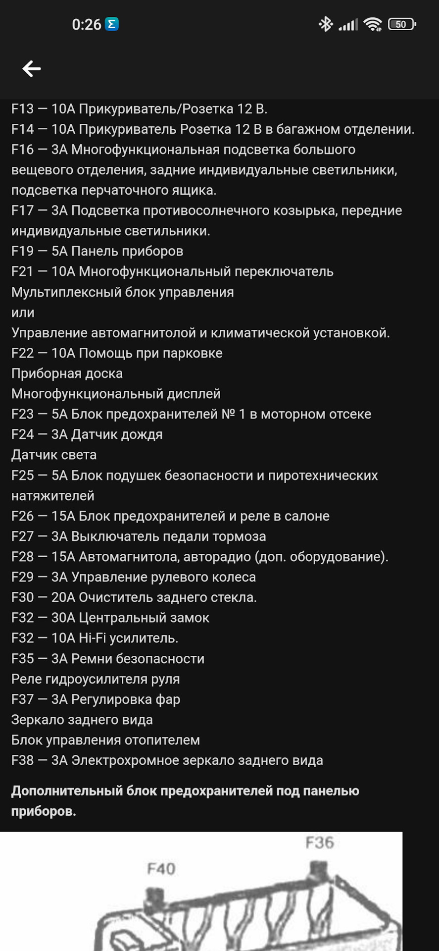

Так же в салоне пред F21 — 10A Многофункциональный переключатель Мультиплексный блок управления или Управление автомагнитолой и климатической установкой. F37 — блок управления отопителем

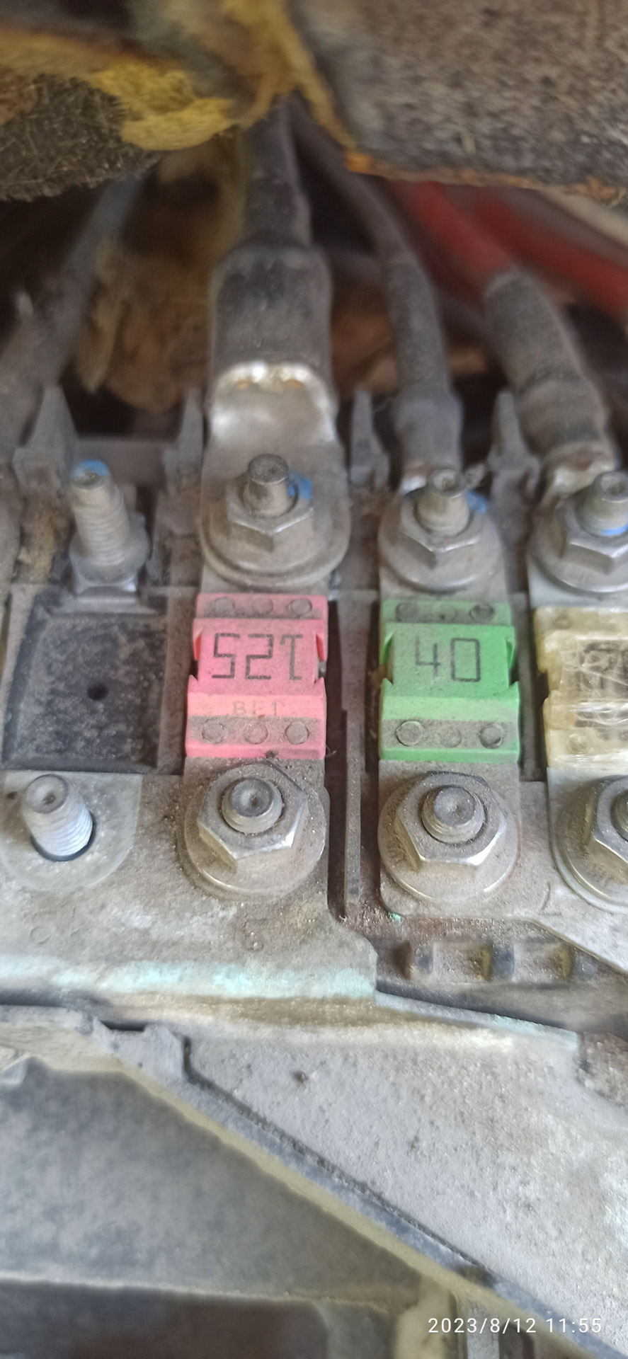

Проверь предохранитель силовой . У самого неделю назад такая же проблема была, но предохранитель оказался цел, гайка каким то образом бвла незакручена и пропадал контает
Написанно что (F11 40A Нагнетательный вентилятор передней системы климат-контроля)

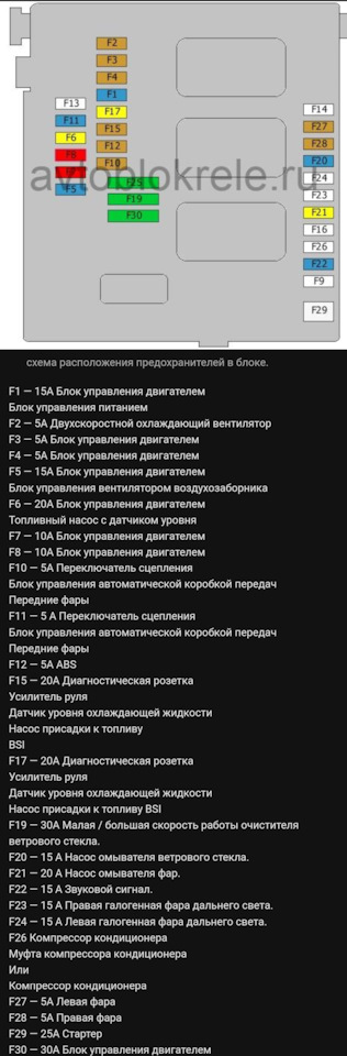

Да эти предохранители . Только нижний ряд. Он внизу, снимай этот блок отщелкивай крышку и увидишь нижний ряд предохранителей . F10 вроде на 40а
Все проверил
или
F21проверил, норм, а F37 каким номиналом?
или
Вроде 3А, маловато что то
Да 3А должен соять
А какой конкретно предохранитель?
Не помню какой по счету на 40А, там же и запасные есть в верхнем и нижнем ряду. Прозвони какой не рабочий

Нашёл! Спасибо, вот видео снял
Вроде F11 на 40 А, под капотом авто
