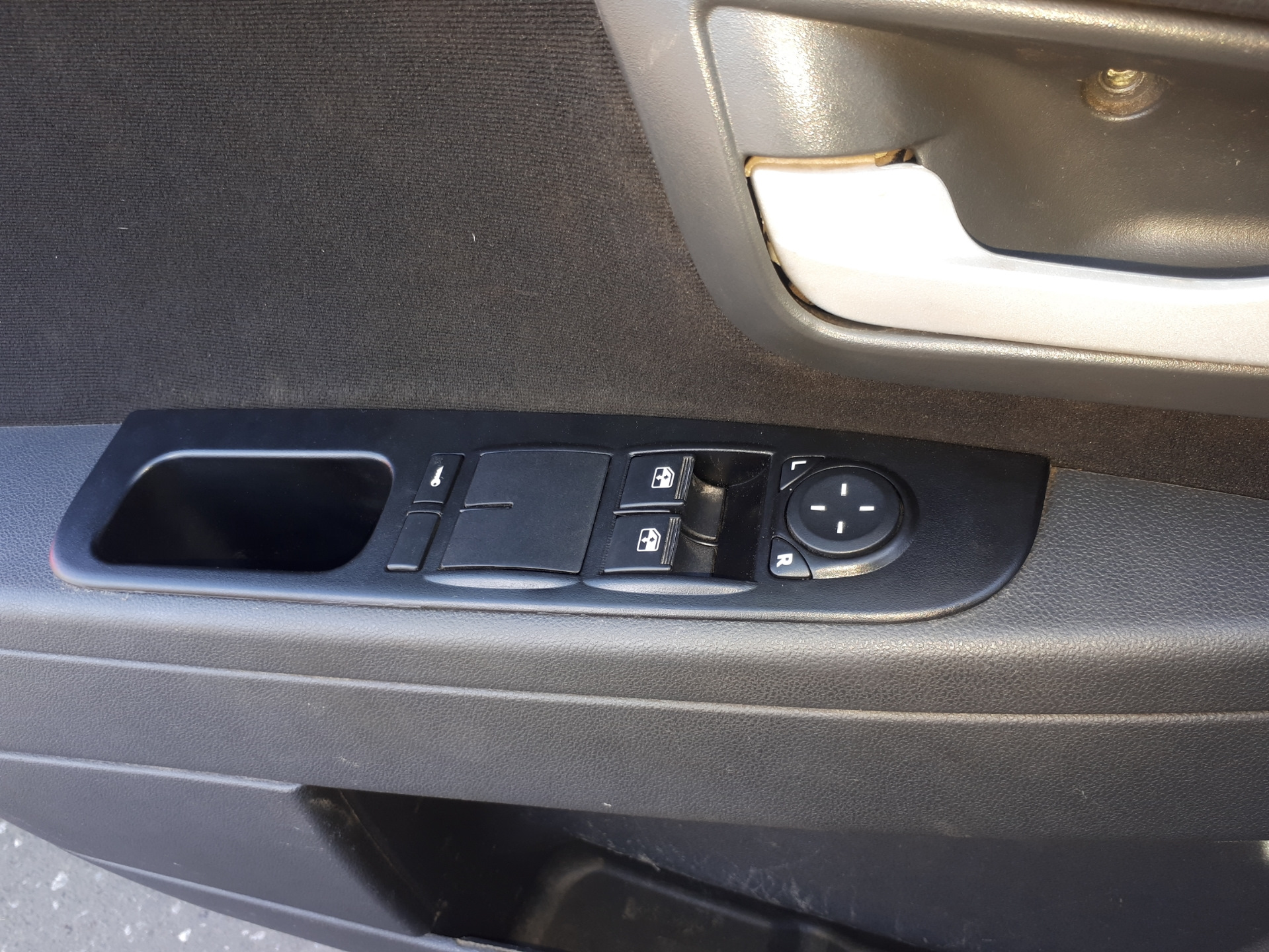

Всем привет. После покупки авто, заметил что почти все крепления корпуса стеклоподъемников отломаны и он держался на двухстороннем скотче и силиконовом герметике😂

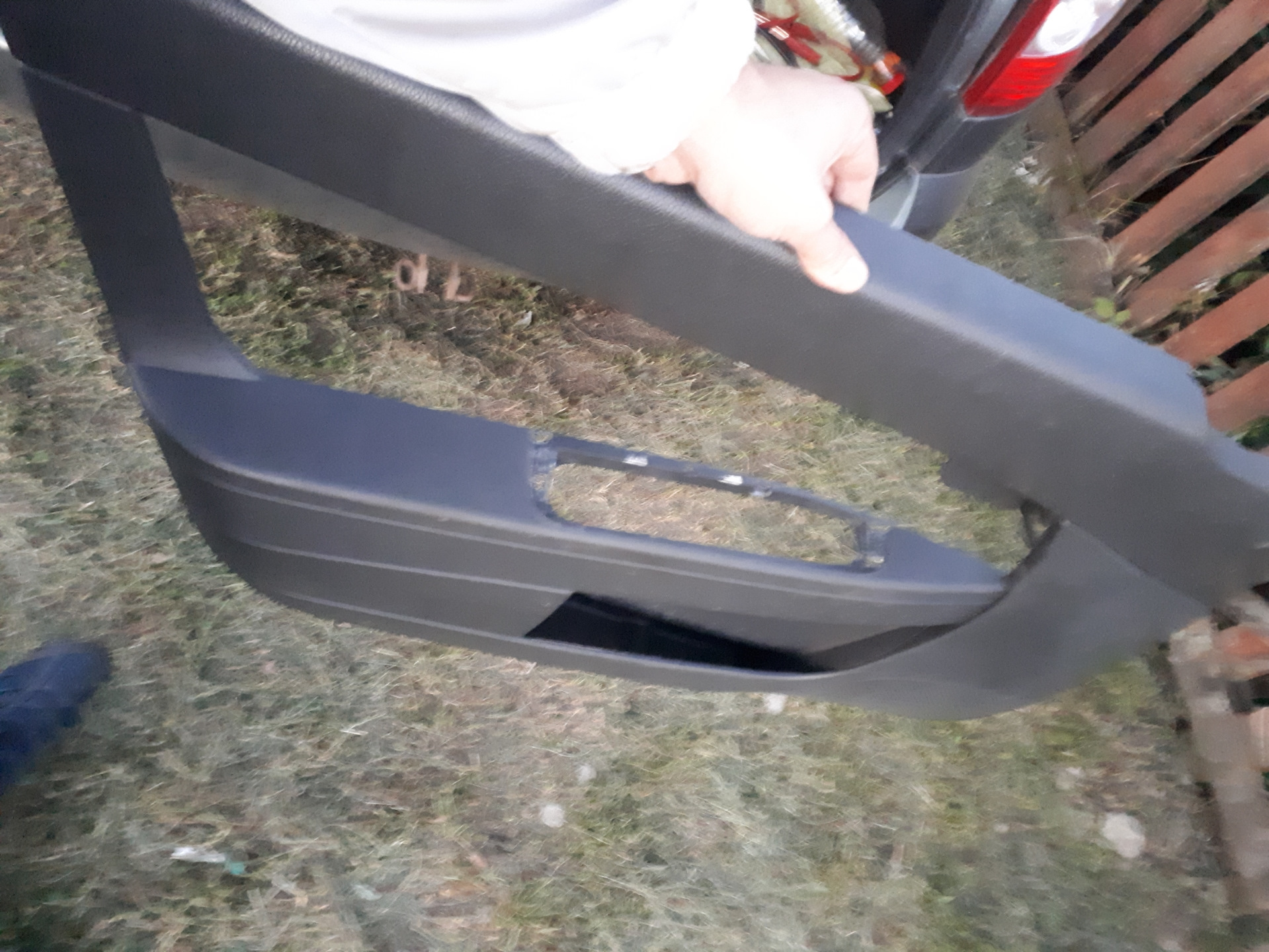

На просторах драйва узнал что корпус бывает от приоры первой и второй. Отличаются они цветом, у первой цвет графит у второй черный и крепежом, у второй он более усиленный и некоторые усики смещены на пару миллиметров. Разбираем паковку двери снимаем все лишнее

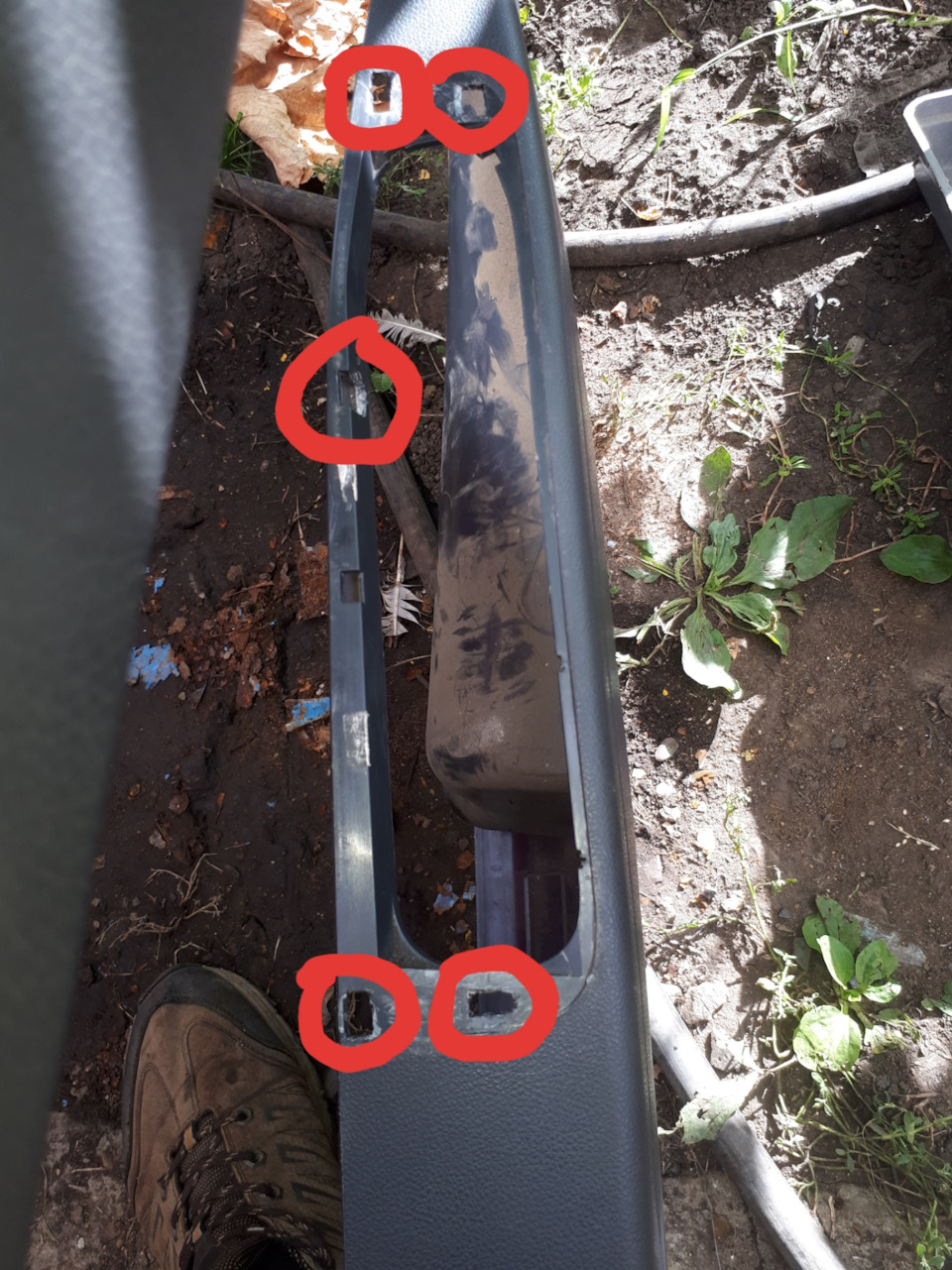

Далее я маленьким концелярским ножом постепенно подгонял отверстия к новому корпусу
В этом деле главное не спешить)))
И вуаля, готовый результат
Теперь блок стоит крепко и не дребезжит) а я продолжаю поиск новых посторонних шумов😁

У меня так же крепления отломано с одной стороны. А родную почему не поставил?
Ну эта более усилена, крепления более толстые. И как не странно она дешевле была 😁
Потом возможно починю родную, один отломаный крепеж нашел в двери когда разобрал.
Да, я видел на озоне почему то они дешевле чем на первую. Но подгонять надо и цвет другой. Даже видел комментарий, где человек купил на первую Приору и возмущался что она не подходит и надо все подгонять. Помониторю родную, может с Авито найду.
А ты попробуй паковку сними и посмотри может то что отломалось, лежит в паковке. Я нашел один крепеж там 😁 попозже приклею, пусть лежит как запасной;)
Я все разбирал когда смотрел проводку. Ничего не нашел. Видимо кривые руки до меня лазили и все обломали. На скотч не хочу, снимать будет не удобно. Кстати смотрел 3 приоры до этого, у всех трёх они были обломаны.
Ну если сравнить крепеж, то от второй в разы мощнее он. Ну и с первого разу сразу не сообразить куда тянуть, давить🤔 вот и ломается
