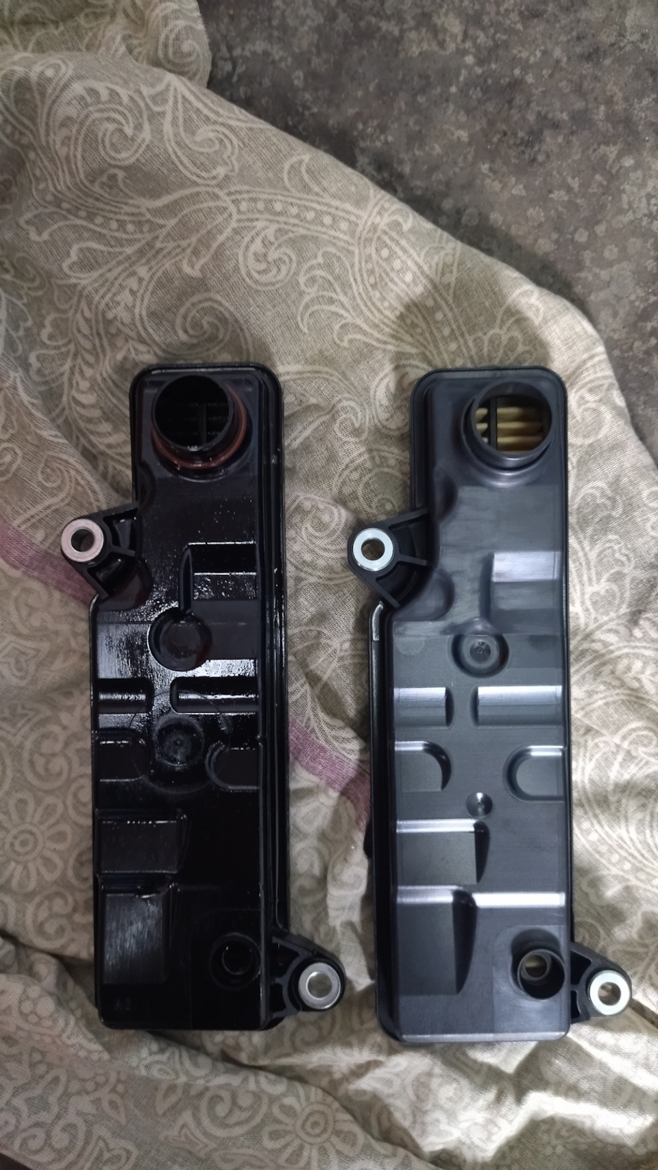

По наклейкам от прежнего собственника из Японии пришло время менять жижу в варике, оригинал нынче очень дорого и сказали много контрофакта, взял ravenol, и фильтра не оригинал. Менял сам на подъемнике, АКБ не снимал, подлез снизу к теплообменнику. К вариатору претензий не было, поэтому после замены чуда не увидел, как ехал бусик так и едет. На магнитах налёт металла немного был. 4 литров не хватило, долил грамм 300 из старого масла.
Запчасти на фото: 986477
Запчасти на фото: QF71B00031

В наборе не увидел кольца резиновые на фильтр теплообменника и прокладки поддона. Оставили старые?
На фильтр кольцо одел новое из комплекта, остальные старые, новых нет в продаже
DRMD
Прокладка поддона отдельно куплена, хотя при покупке вроде как должна комплектом идти
Она отдельно продаётся, металлизированная в картонной жёсткой упаковке.
Такую и взял

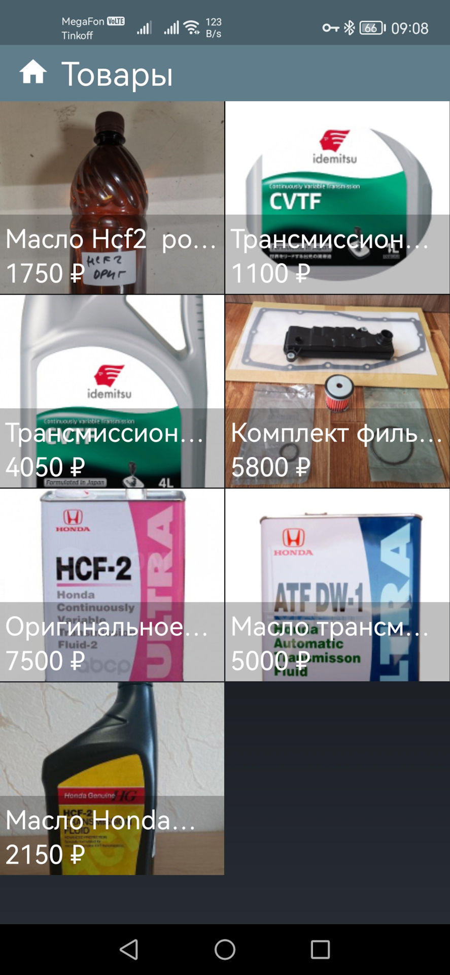

Ого, и сколько равенол стоил ?
Есть проверенные продавцы, ориг в 4л железной канистры 7500р. В литрушках на розлива 1л-1750р. Для замены что равенол, что ориг жижа по ценнику выйдет. Но для меня вопроса что из них выбрать не стояло бы. ориг в приоритете.
