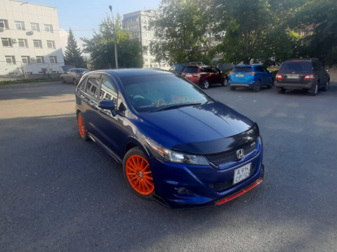

С осени пружины стояли OBK C4H31021(L-R) и C4H31022 (вот тут описывал как и что — ССЫЛКА).
По каталогу они, якобы, подходят на мой авто, но по факту — нет (думаю они от комплектации RSZ), помучился я и решил воткнуть старые пружины — свои заводские 2008г выпуска, пробежавшие 40.000км.
В общем поменял, только, передние пружины — в результате клиренс спереди вырос на ~+2см, стало помягче, более упруго, в повороты вкручивается еще приятней. Так и буду ездить, пока не решусь купить оригинальные (комплект из 4 пружин — порядка 24.000р).
С загрузкой багажника еще не проверял как будет, может, еще и задние поменяю…или новые возьму на зад (оригинал).
Если кому то, зачем то, нужны ОВК пружины — могу отдать за недорого, но, повторюсь — только на RSZ, на G или X разочаруетесь, они короче оригинальных, что стоят на G.
