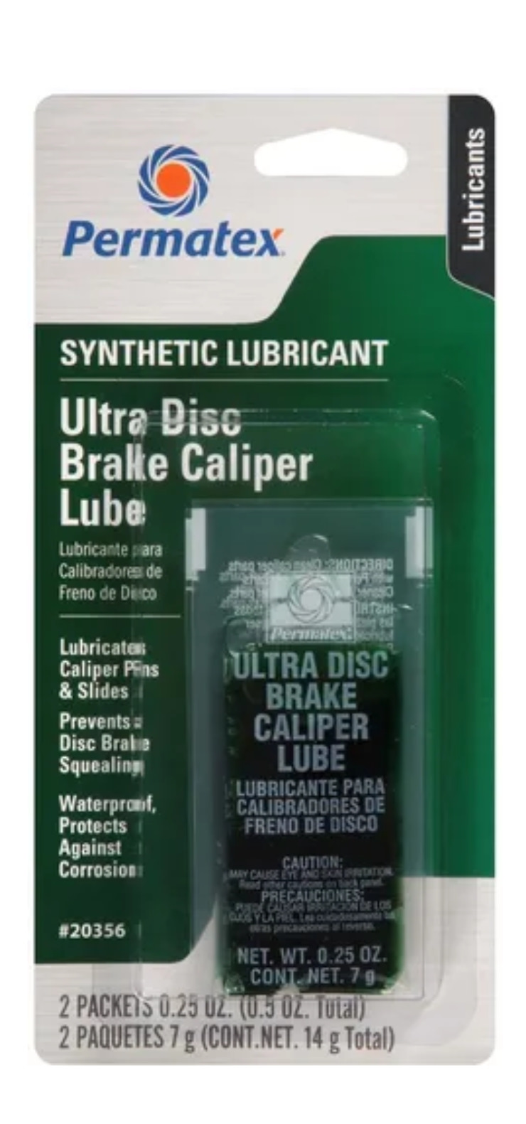

Майлз 3 года назад были отличные колодки . 70 тысяч проехал на комплекте е400000. А вот второй такой же комплект посвистывает зараза при том что все обслужено и смазано, ничего не закисло. Вот самая крутая смазка для тормозов www.ozon.ru/product/smazk…-301828757/?sh=NOjj4EkK1Q
Гарантированно ходит без замены 100 тысяч километров в направляйках суппорта и под пыльником поршня. В америкосовских мануалах вроде про 100 тысяч миль написано. Это правда. Я ей смазывал на 112000 км, а сейчас пробег уже 230+ т.км. пыльники приоткрыл, проверил и закрыл обратно. Это супер смазка. Немного дороговато, но она того стоит. Забудешь о проблемах с суппортами. Под пыльник поршня можно загнать инсулиновым шприцом без иглы, осторожно приподняв чем нибудь край.
