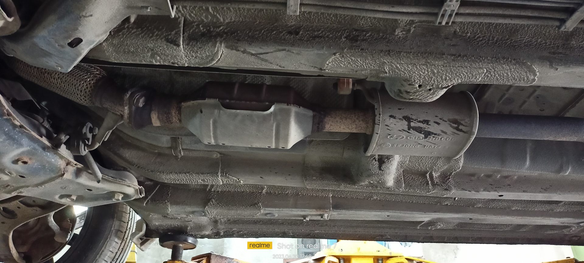

6. Последней доработкой стало удаление катализатора и прошивка на Euro-2. Начитавшись страшилок о перегреве и задирах в цилиндрах, меня всё чаще стали посещать плохие мысли. В конце концов паранойя победила и я отправился проводить эндоскопические изыскания. На 140.000 км пробега, соты моего катализатора начали сыпаться, чего-то серьёзного ещё не было, но процесс уже шёл, что ещё сильнее давило на меня. Решив избежать дорогостоящего ремонта, катализатор был удалён, прошивка от Адакт заняла своё место. Машина вздохнула, это правда. Жаль только, что всем остальным приходится задерживать дыхание.

Да если машину не губить, катализаторы живут и под 300, не надо было об этом читать) действительно страшилки, от тех кто хочет заработать на нем

Я вот тоже всё ломаю голову с этим катом…
Много отзывов, что после удаления ката начинается масложёр.
Много мнений, что кат сыпется не от своего плохого качества, а от плохого масла и бенза.
Я хз…
Тут 2 лагеря: одни за удаление, другие — за то, чтобы оставить машину в покое.
Масло у меня не подъедает. Вроде как те же задиры по большей части из-за перегрева появляются, а удаление ката немного снижает температуры. Про качество бензина полностью согласен!

Чтобы не было масложора и вони от выхлопа рекомендую вварить катализатор от ВАЗ 2110.
Спасибо, понял, такое тоже слышал тут ни раз.
На место катализатора что-нибудь ставили?
Пламегаситель поставили
