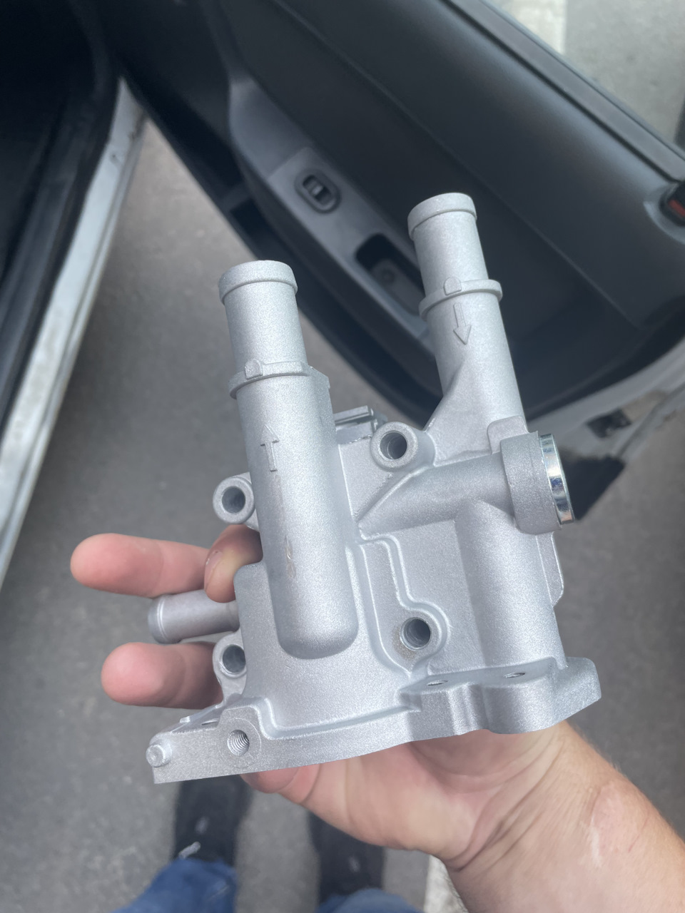

Одолела капать трубка которая идет от теплообменника на корпус термостата. Что только с ней не делал, ставил разные виды прокладок, сажал на герметик и без, а ей по барабану она как текла, так и течет.
Было принято решение заказать у наших братьев меньших из алюминия.
Корпус приехал довольно таки быстро, но в процессе транспортировки или процессе его отлития, все прилагающие плоскости имели дефекты
Перед установкой, все плоскости были отшлифованы по новой до идеально плоского состояния

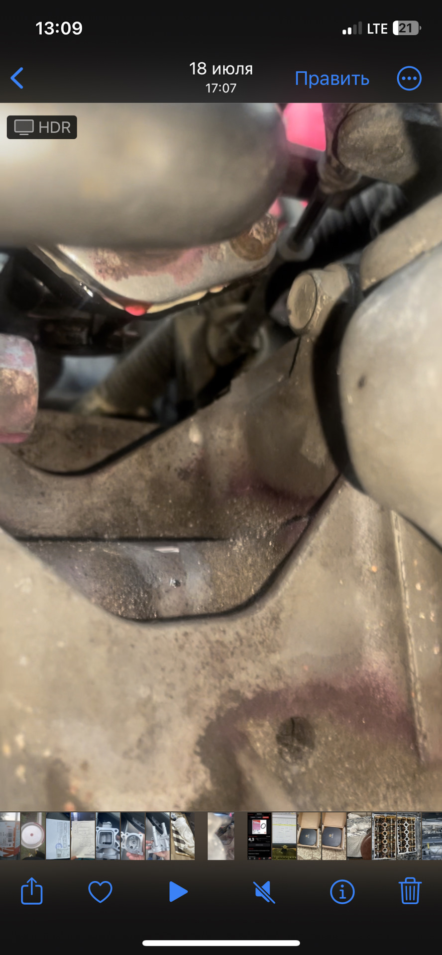

По процессу замены сложного нет не чего, сливаем фриз, и откручиваем все что нам будет мешать чтобы спокойно снять корпус термостата
Снимаем старый корпус, и что мы видим, а видим то что антифриз сожрал пластик на прилегающих плоскостях, там какие прокладки не ставь и как герметиком мажь не мажь, если плоскости нет, значит течи быть
На этой стороне прокладка тоже на подходе
Самое интересное началось при установке нового корпуса, при попытке установить датчик в корпус он попросту не садился на свое посадочное место, была суббота, токаря на месте не оказалось, так как машина нужна уже была сегодня и все разобрано, пришлось выходить из ситуации тем что имели в наличие, а именно наждачку разного абразива. Занятие это не быстрое и не совсем удобное. Спустя n количества времени датчик сел на место. И вроде бы счастью нет предела, но есть одно но, трубка подогрева дросселя тоже не влазиет, из ситуации вышли тем же способом что из датчиком. Смотри, что есть на AliExpress! Новый 9698410396984104 алюминиевый термостат охлаждающей жидкости двигателя для Chevrolet Chevy, Cruze Orlando Astra Zafira 96817255 за 1 403,04 ₽ — уже со скидкой -15% sl.aliexpress.ru/p?key=Mb9jZjv. Вот ссылка на этот корпус которые заказывал я
Корпус на месте, по традиции уже все тянул динамометрическим ключом
Течи нет

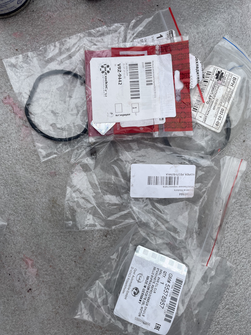

Прокладки все заказывал ориг, кроме одной это кольцо которое идет на саму трубку его заказал фирмы Rosteko артикул 20687, почему поставил его, потому что у него борта выше чем у всех остальных
