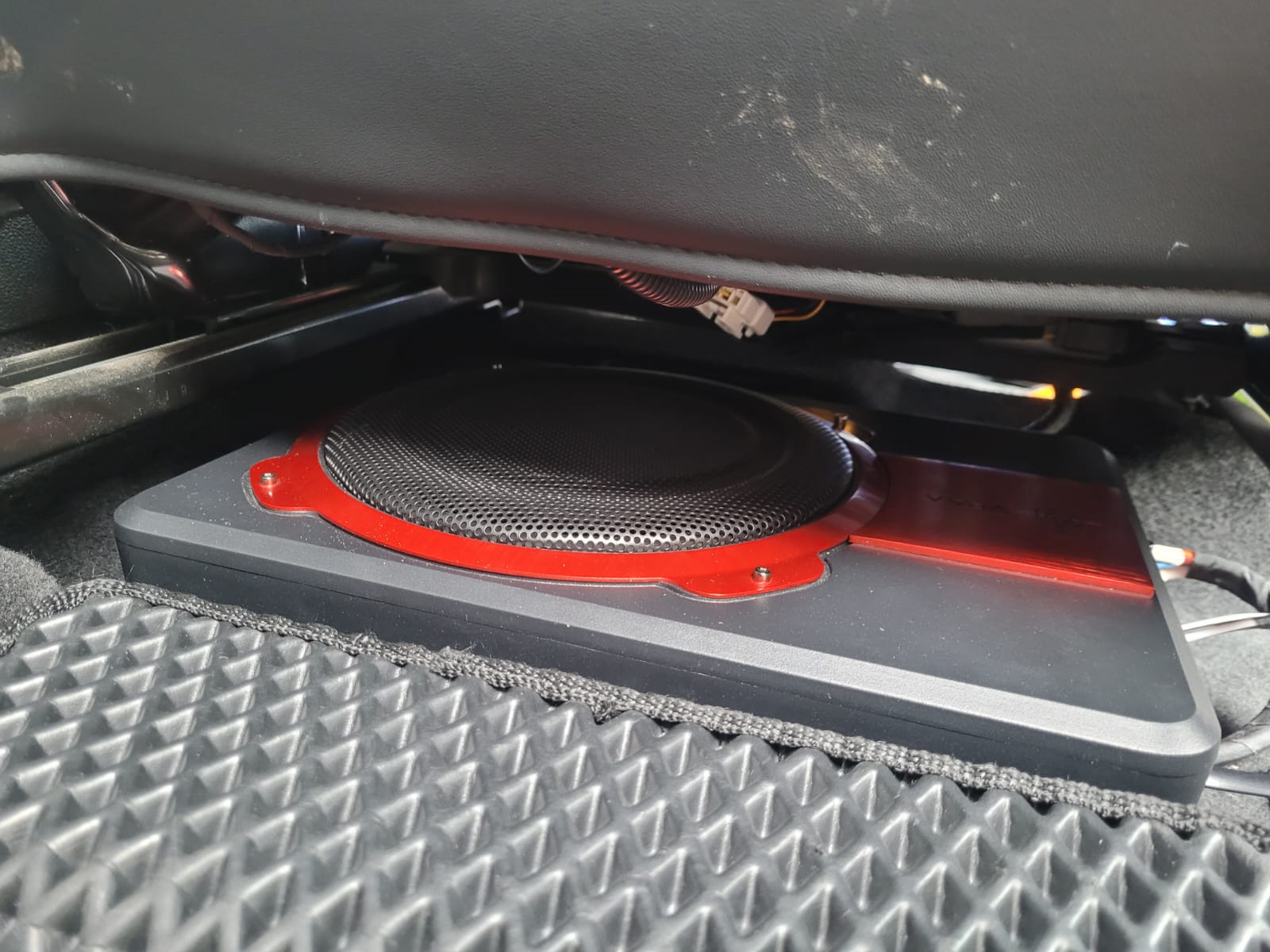

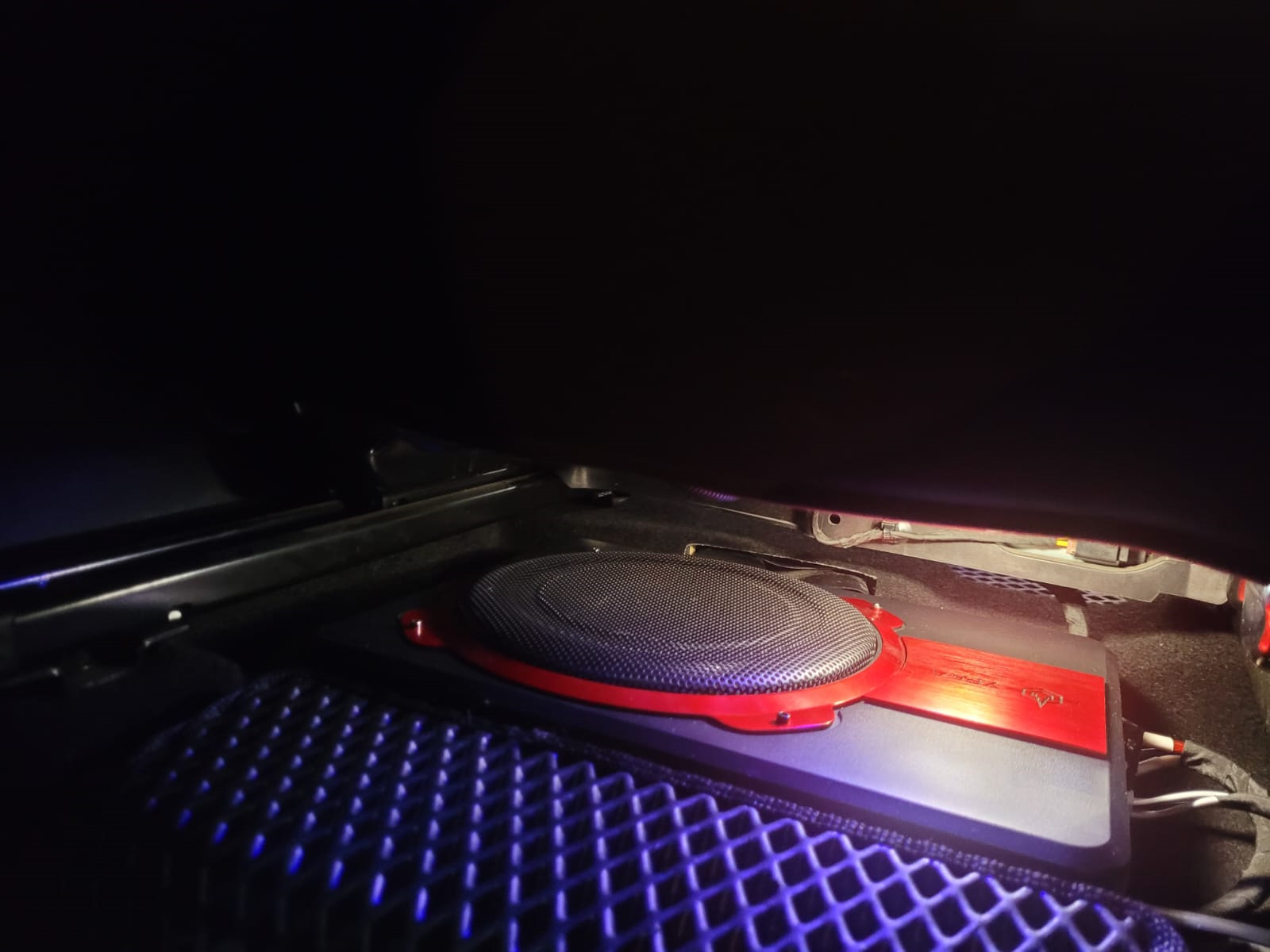

Сабвуфер было решено ставить под пассажирское сидение
Пассажирское сиденье не регулируется по высоте и сабвуферу там будет свободнее жить

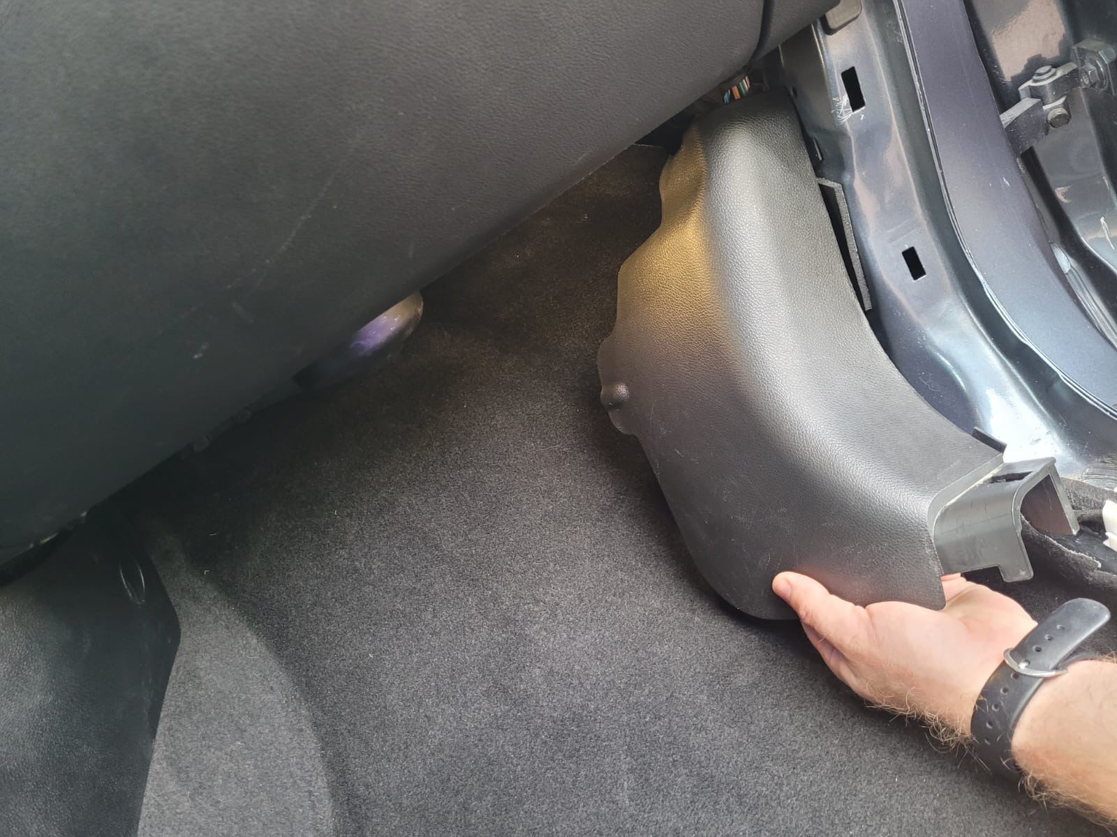

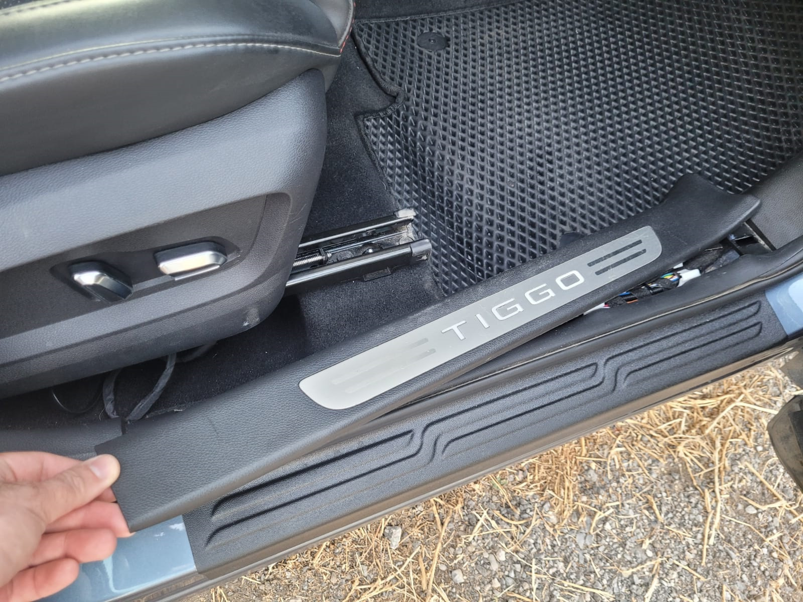

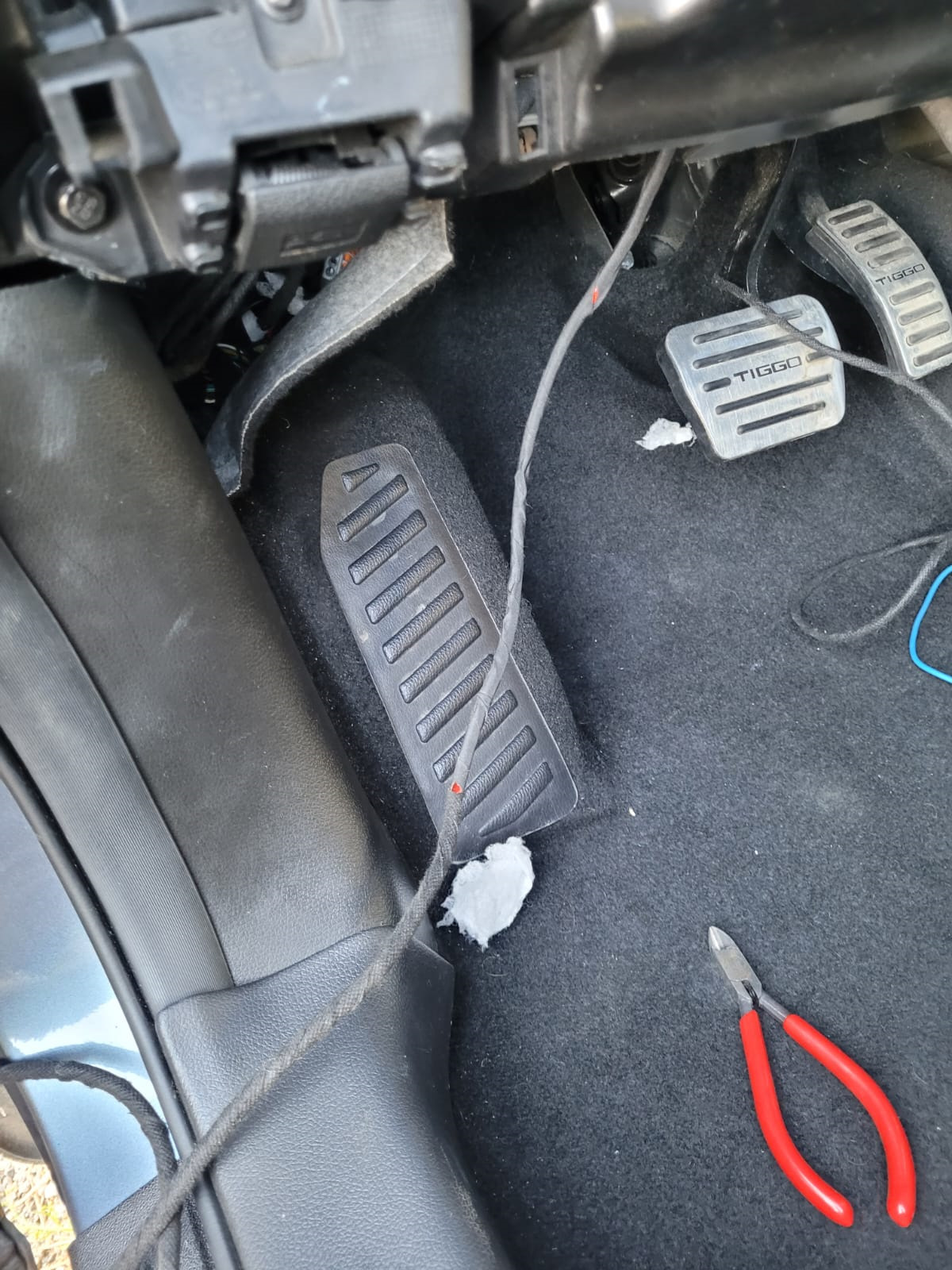

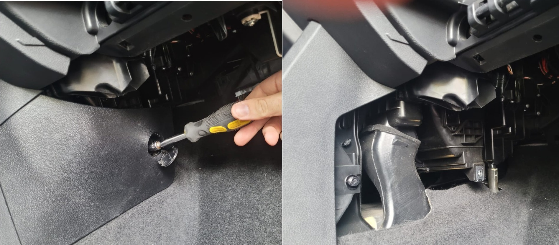

Итак установку лучше всего начать с подготовки: снять лишний пластик
Пластик под рулевой колонкой ВИДЕО
Боковые панели внизу консоли

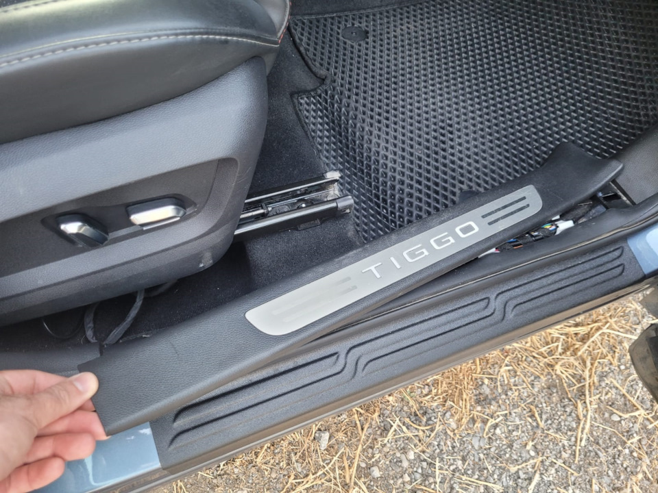

Порог
Пластиковую панель справа от ног пассажира
ВИДЕО

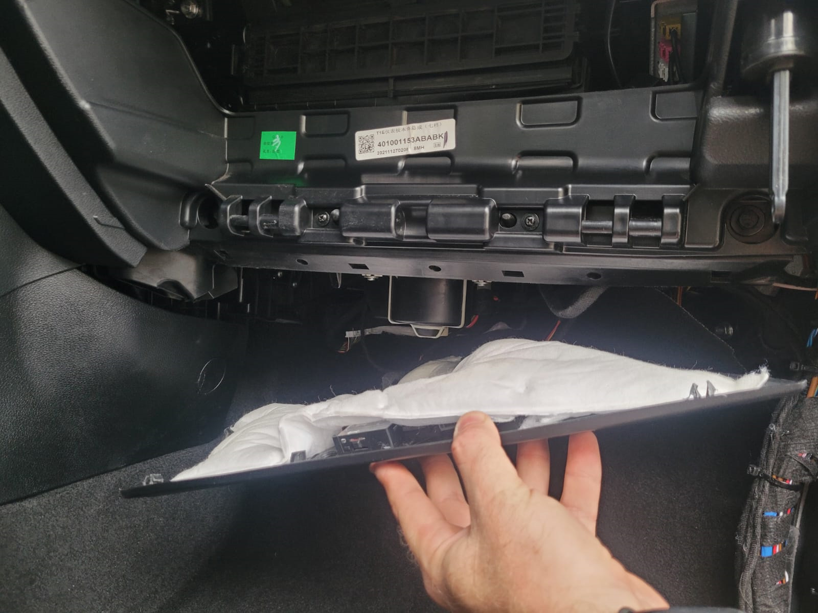

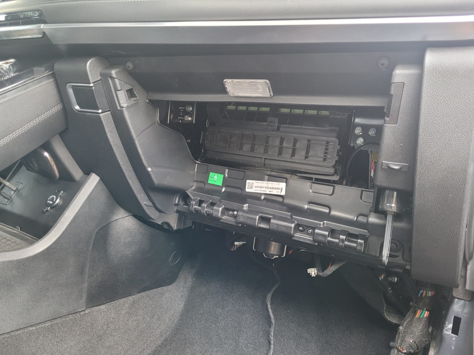

Пластиковую панель под бардачком

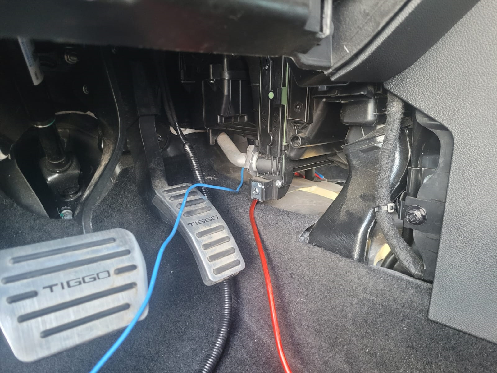

Итак чтобы подключить сабвуфер необходимо сделать две вещи
Протянуть провода питания и протянуть звуковые провода
Сначала про ПРОВОДА ПИТАНИЯ

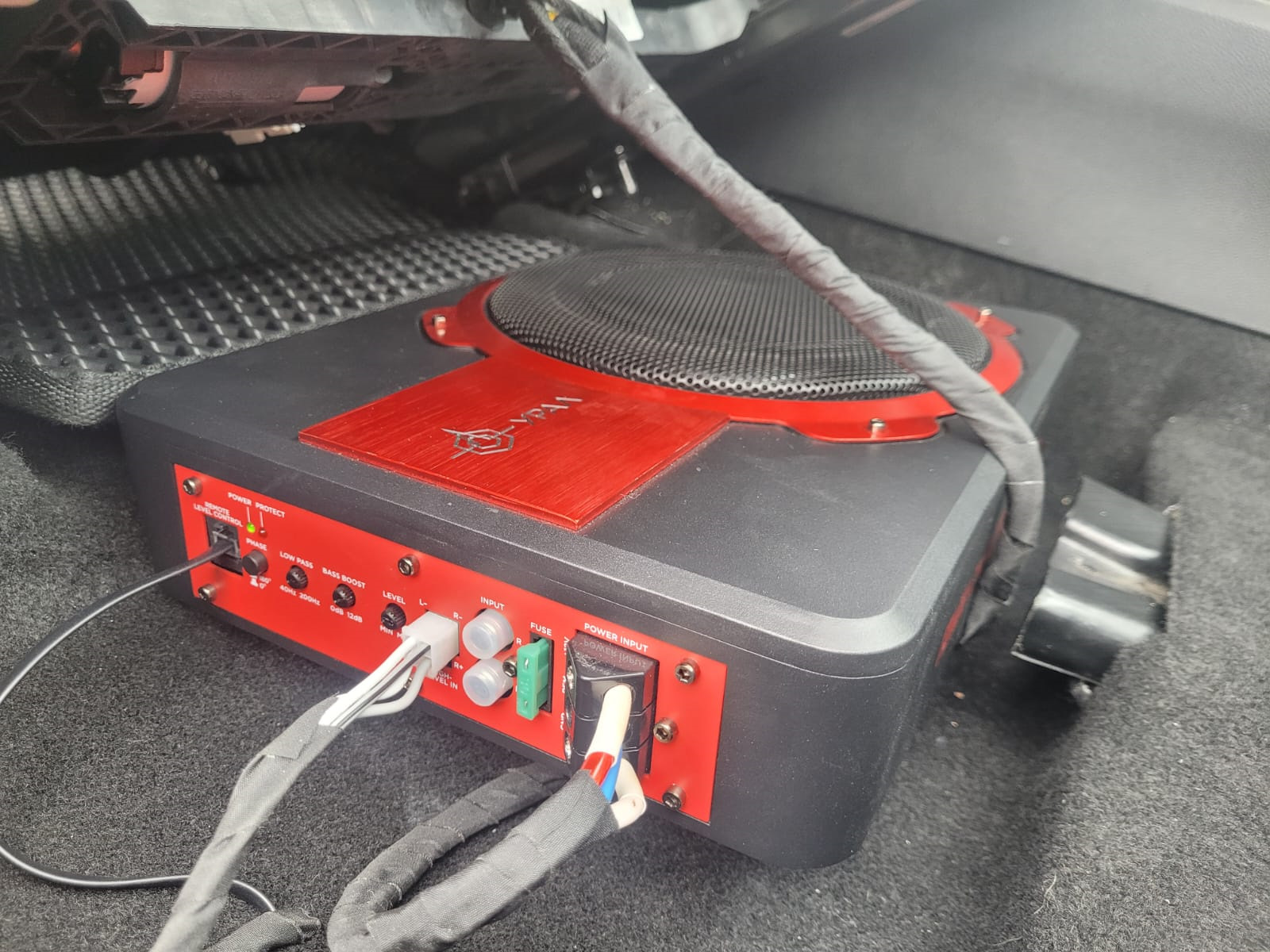

Всего для работы сабвуфера нужно три провода: Плюс, Минус и REM (так называемый провод управления)
С плюсом и минусом вроде все понятно. А что такое REM?

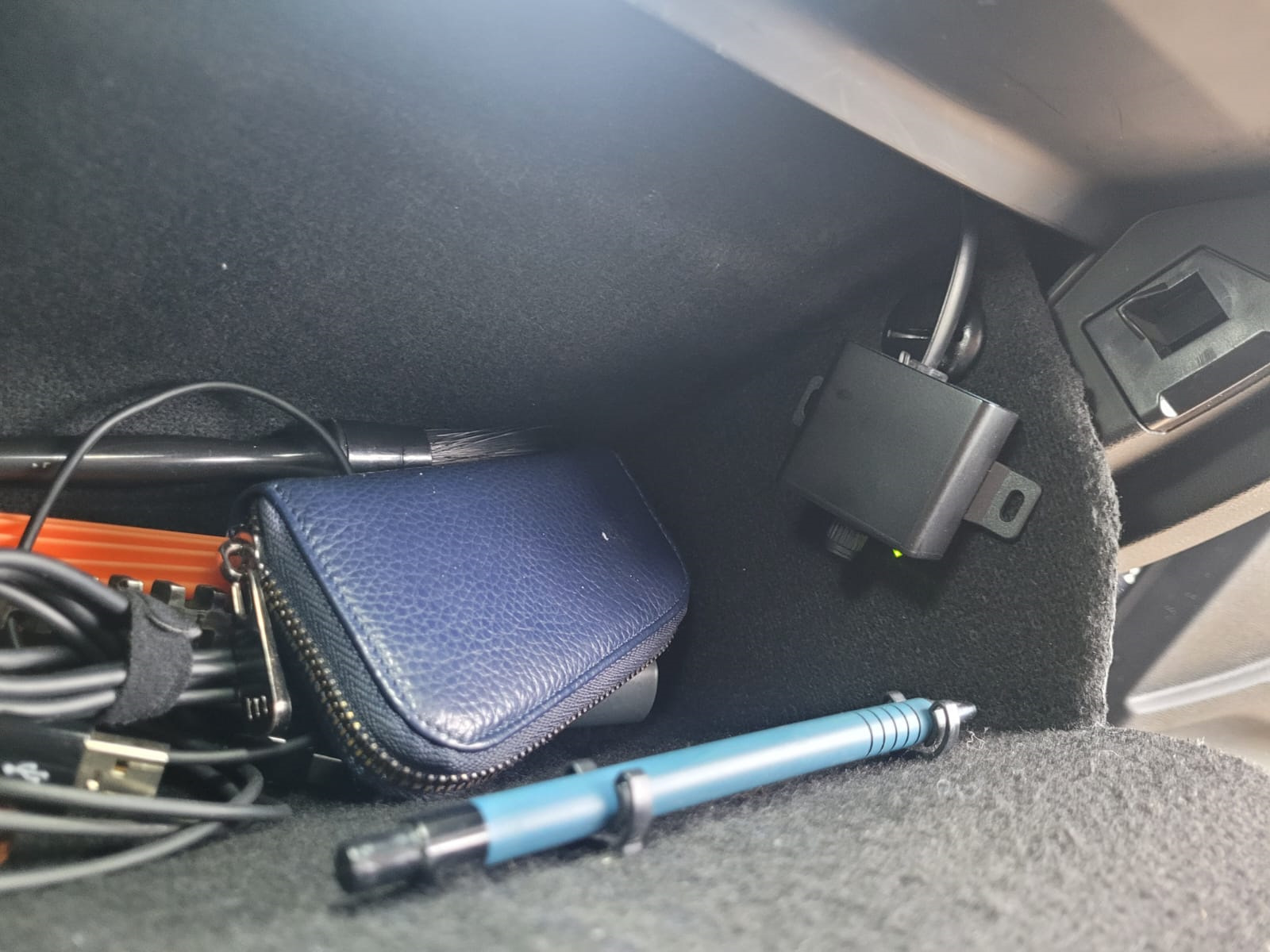

Смысл этого провода заключается в том, что по нему сабвуфер понимает когда играть, а когда не играть. Т.к. сабвуфер подключается к постоянному плюсу, то он готов работать всегда. Пока живая АКБ. Чтобы этого не случилось появляется этот самый провод REM. На нем питание появляется тогда, когда включено зажигание и подключается к источнику, на котором напряжение появляется при включении зажигание. По классике это антенна магнитолы. Но можно и любой другой потребитель. Куда я его подключил напишу позже. Хотя в моем случае он был лишним.

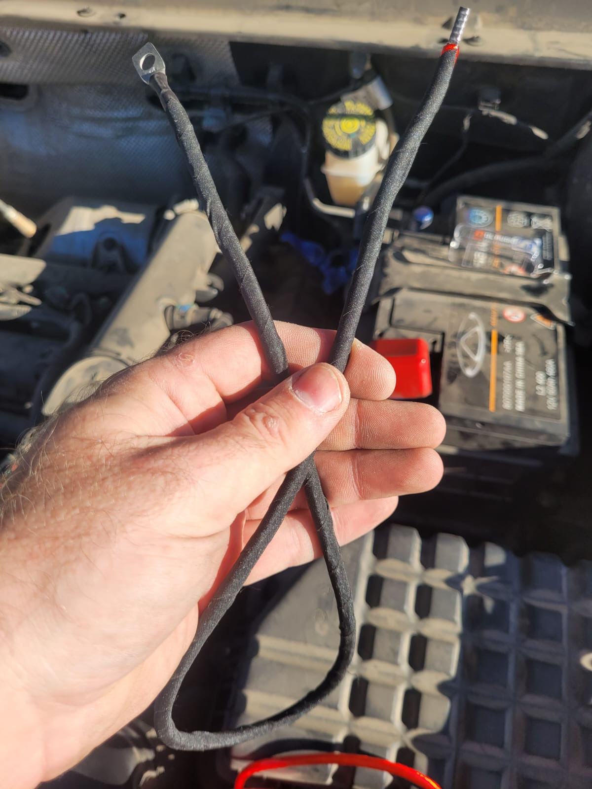

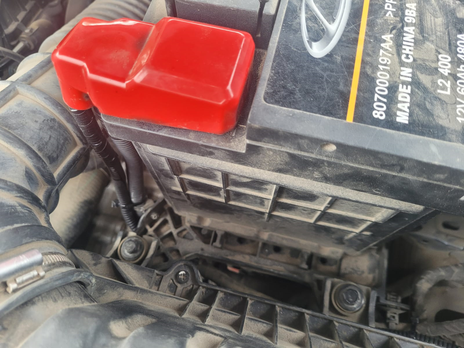

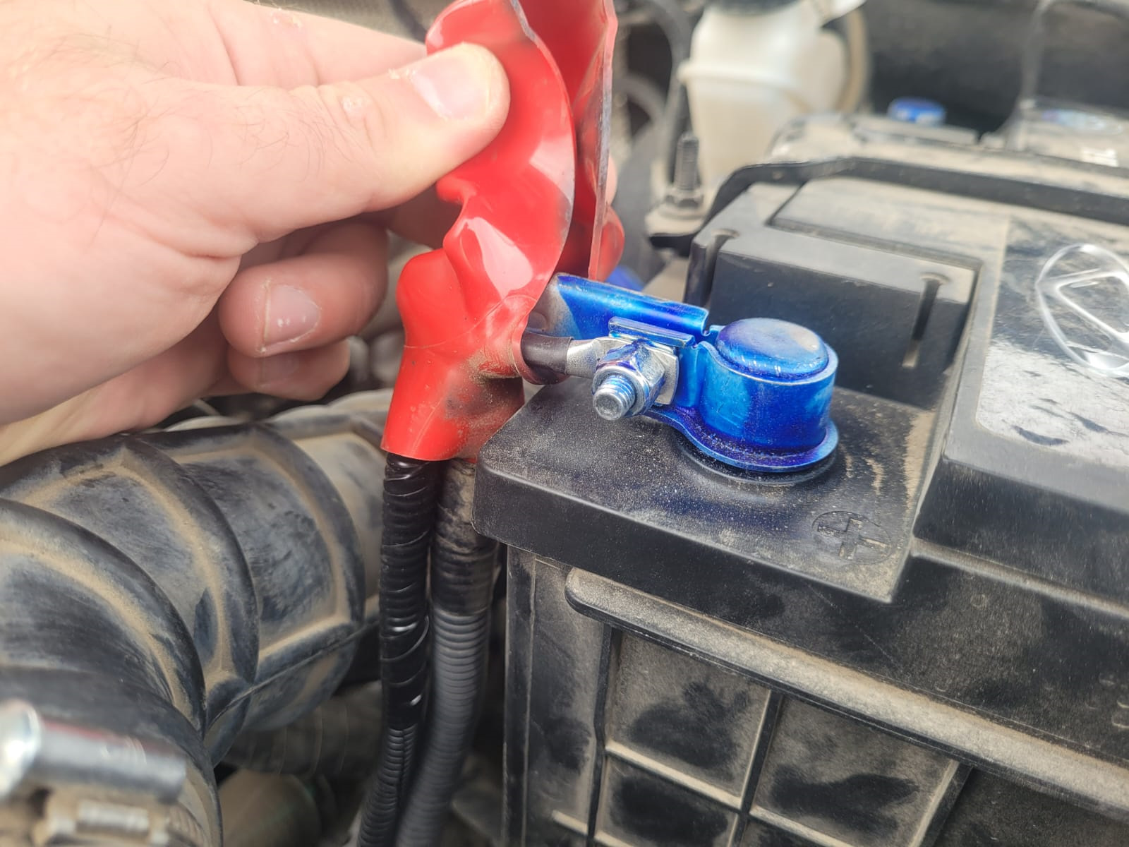

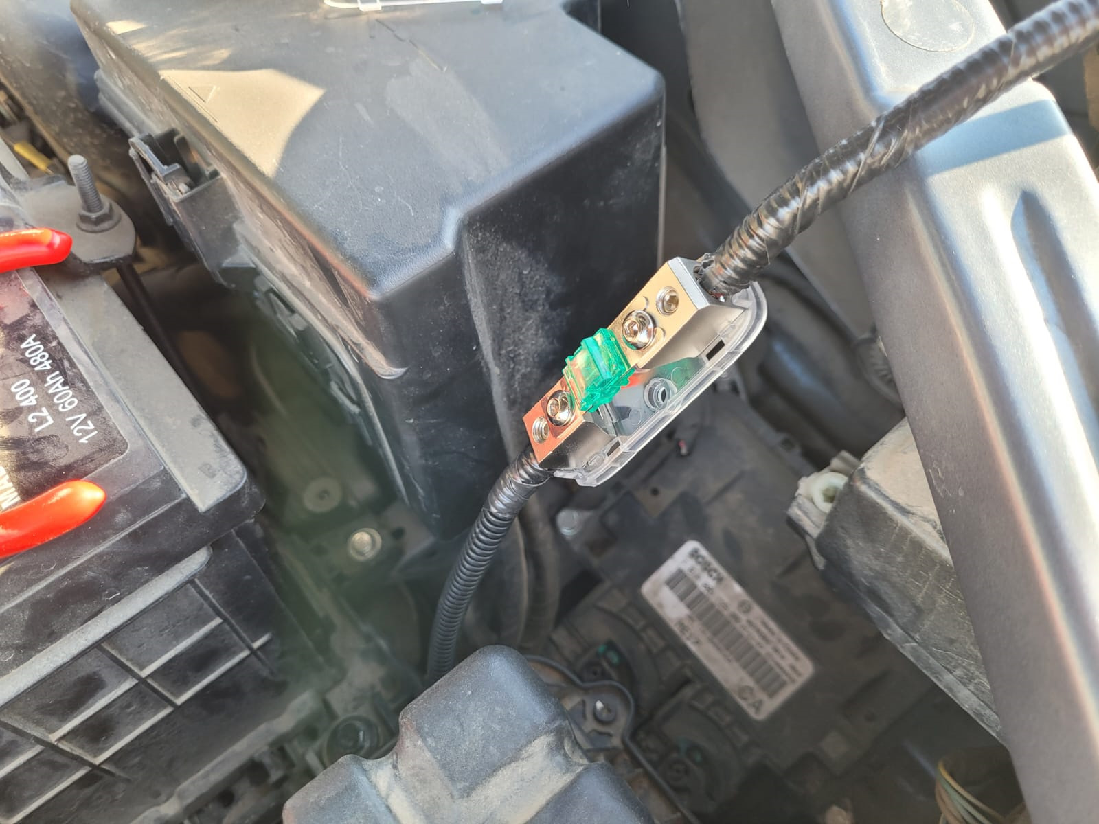

ПЛЮС
Плюс лучше всего брать от аккумулятора. Самый чистый, самый вкусный

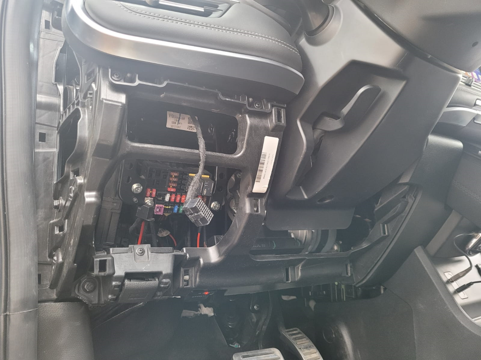

Как альтернатива для сабвуфера низкой мощности по типу моего можно взять плюс с монтажного блока (блок предохранителей)

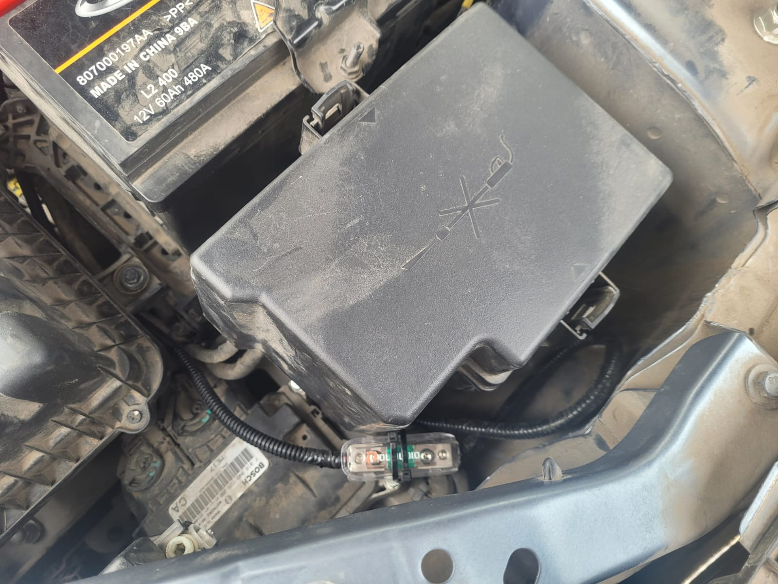

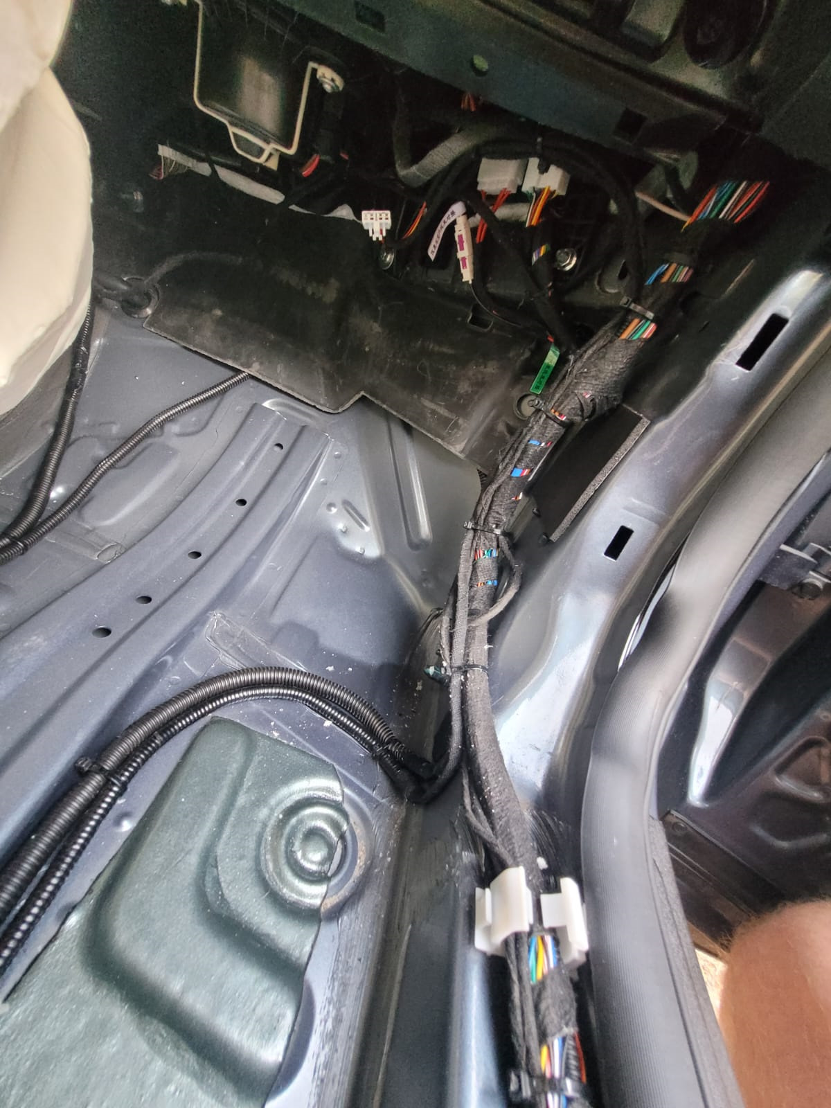

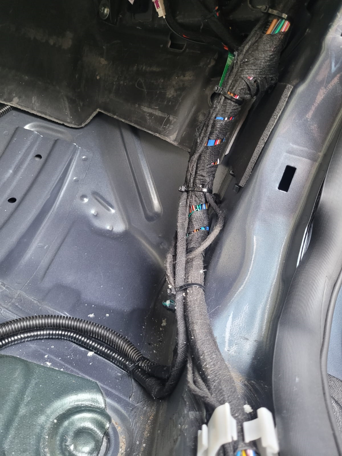

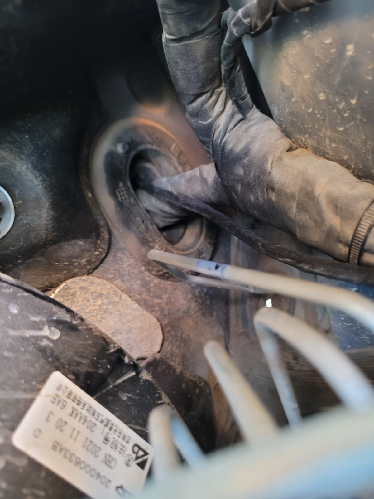

ПЛЮС

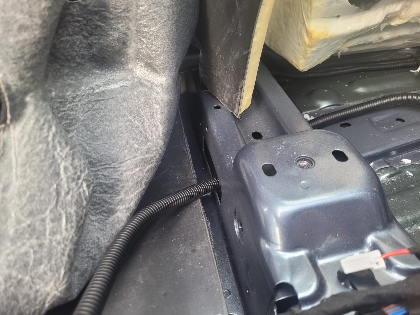

ВАЖНО: По всем правилам предохранитель устанавливается на расстоянии не более 15-30 см от источника питания. Но я отошел от этого правила для удобства установки. Но провод имеет двойную изоляцию: изолента для подкопотных работ и гофра

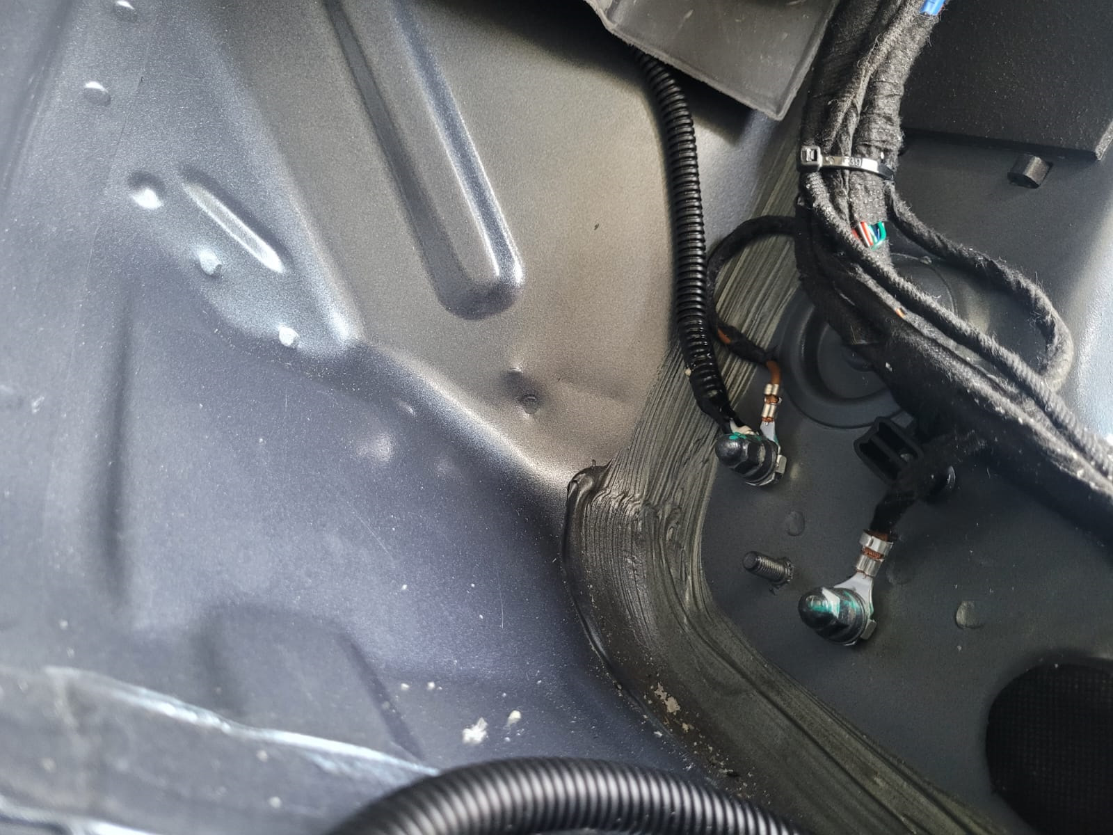

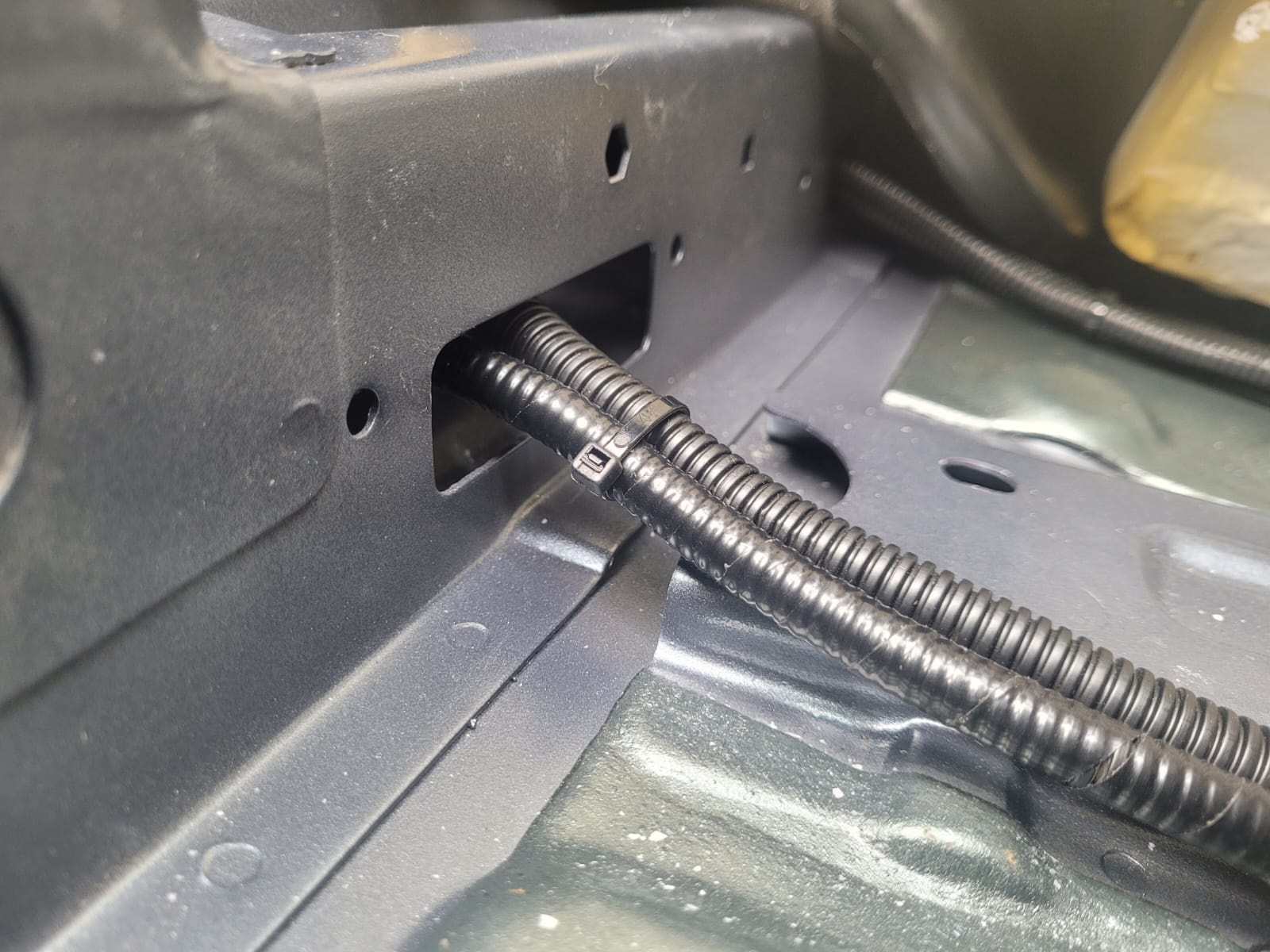

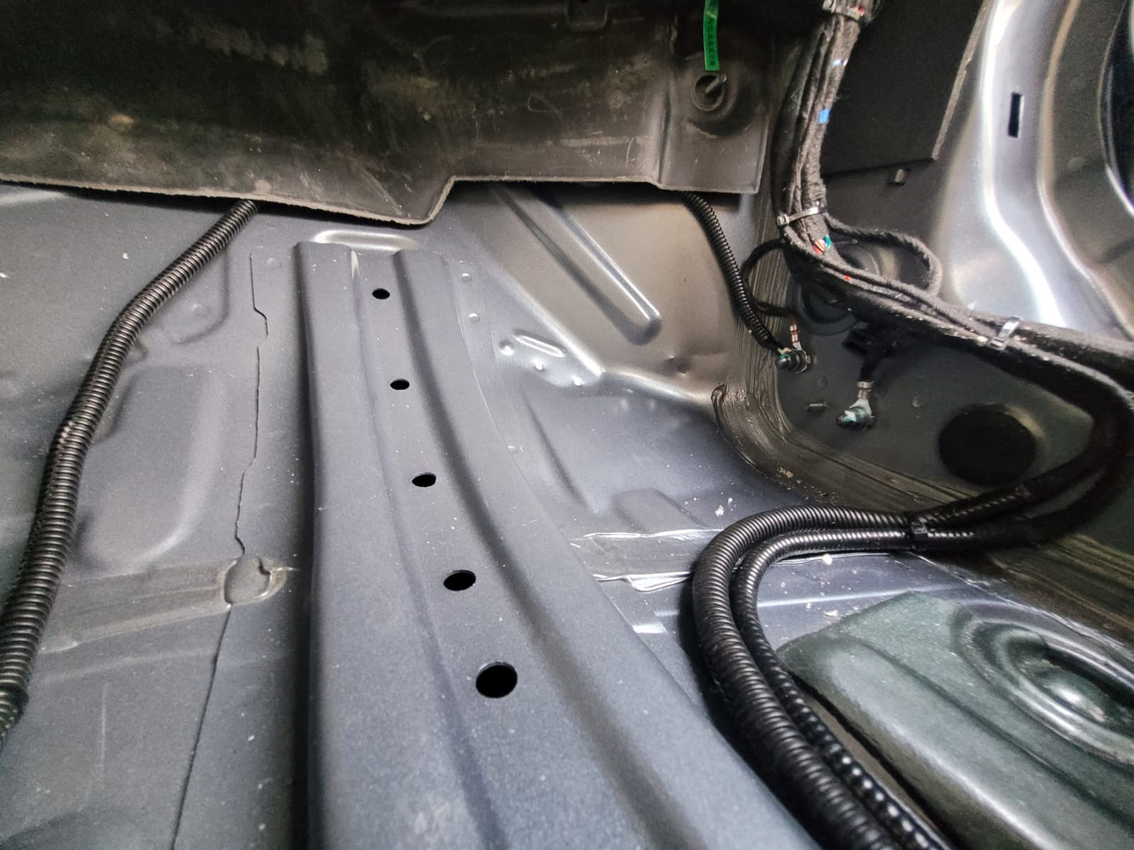

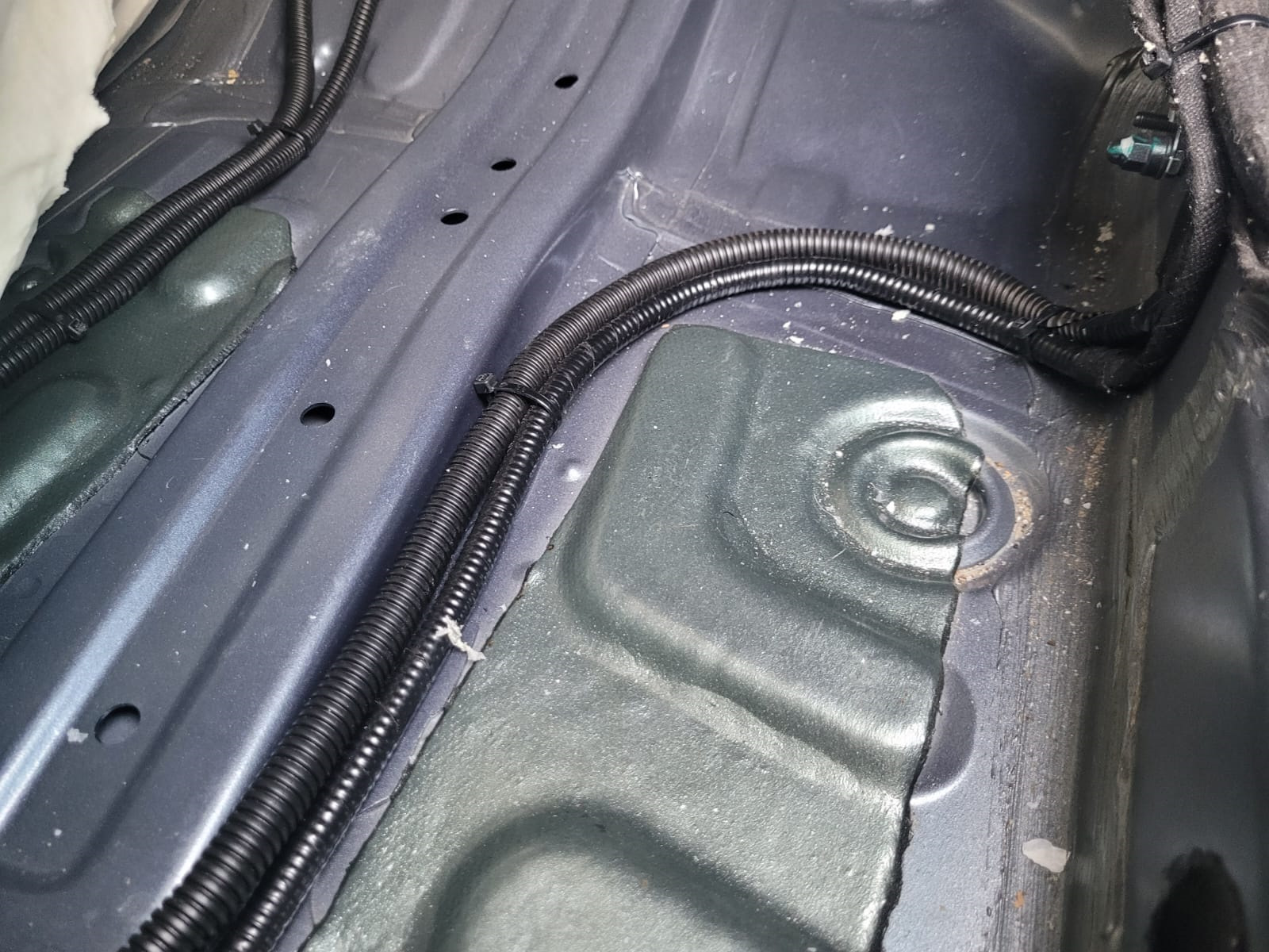

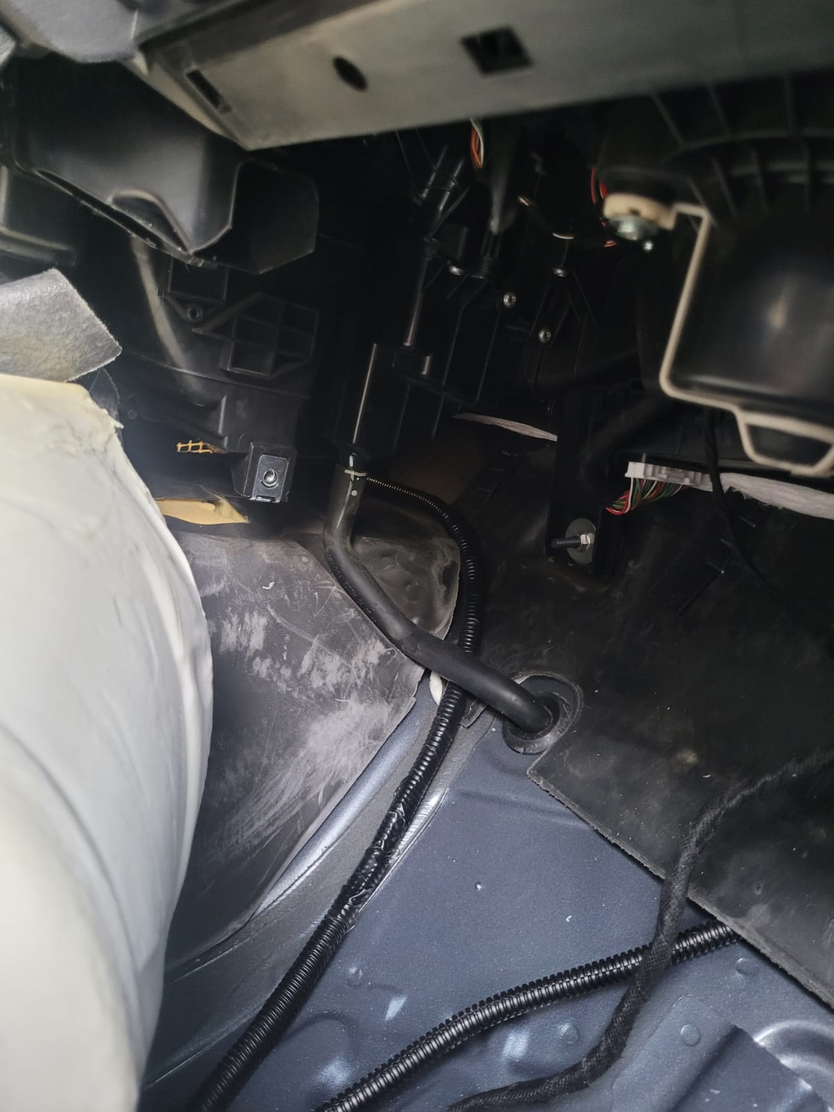

Дале провод повел в сторону салона вдоль родной проводки. Опять же провод "одет" в изоленту и гофру

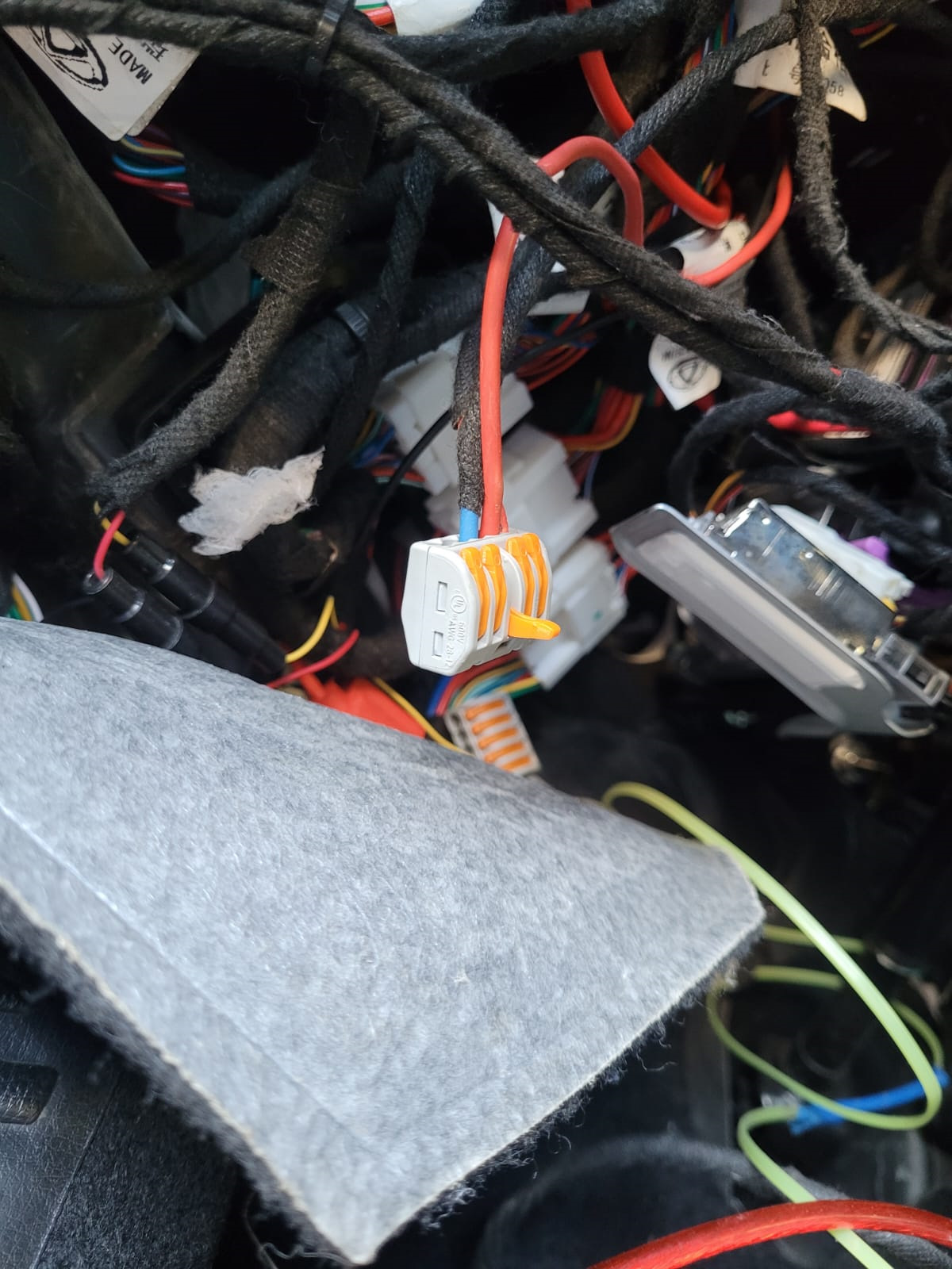

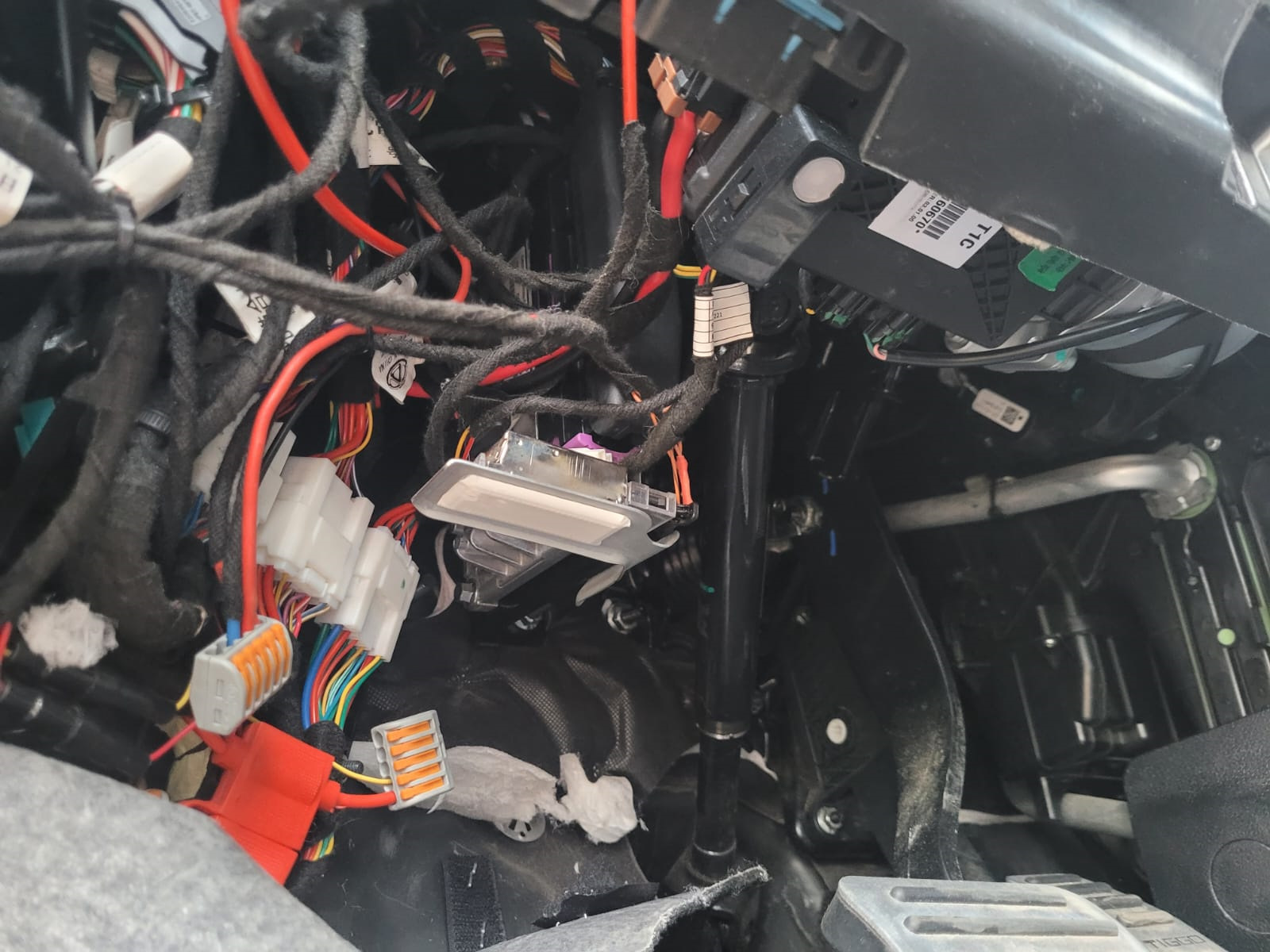

Дальше подключал провод REM
Этот провод подключил там же где брал питание под видеорегистратор.
Подробнее можно почитать ЗДЕСЬ

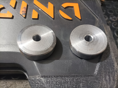

МИНУС

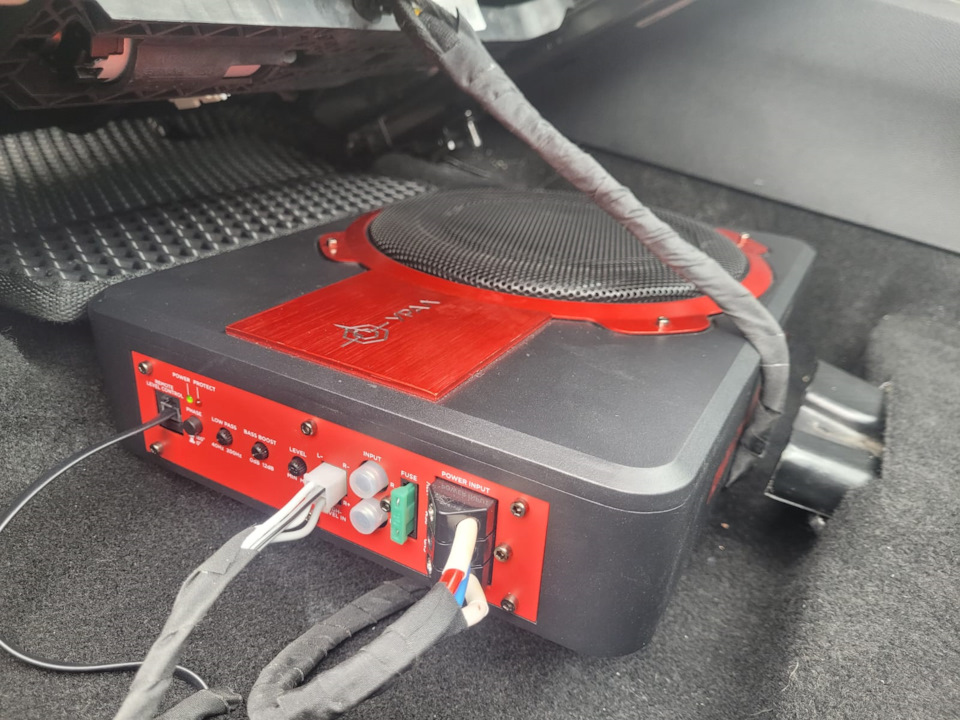

АКУСТИЧЕСКИЕ ПРОВОДА
Существуют два вида подключения ВЫСОКОГО и НИЗКОГО уровня.
Смысл НИЗКОГО уровня заключается в том, что в каких-то магнитолах есть специальные выходы тюльпаны и на сабвуфере есть входы под этот тюльпан. Тут все просто: соединил их и все хорошо.
Но не все магнитолы имеют такие выходы. Тогда нам и нужно соединение по ВЫСОКОМУ уровню

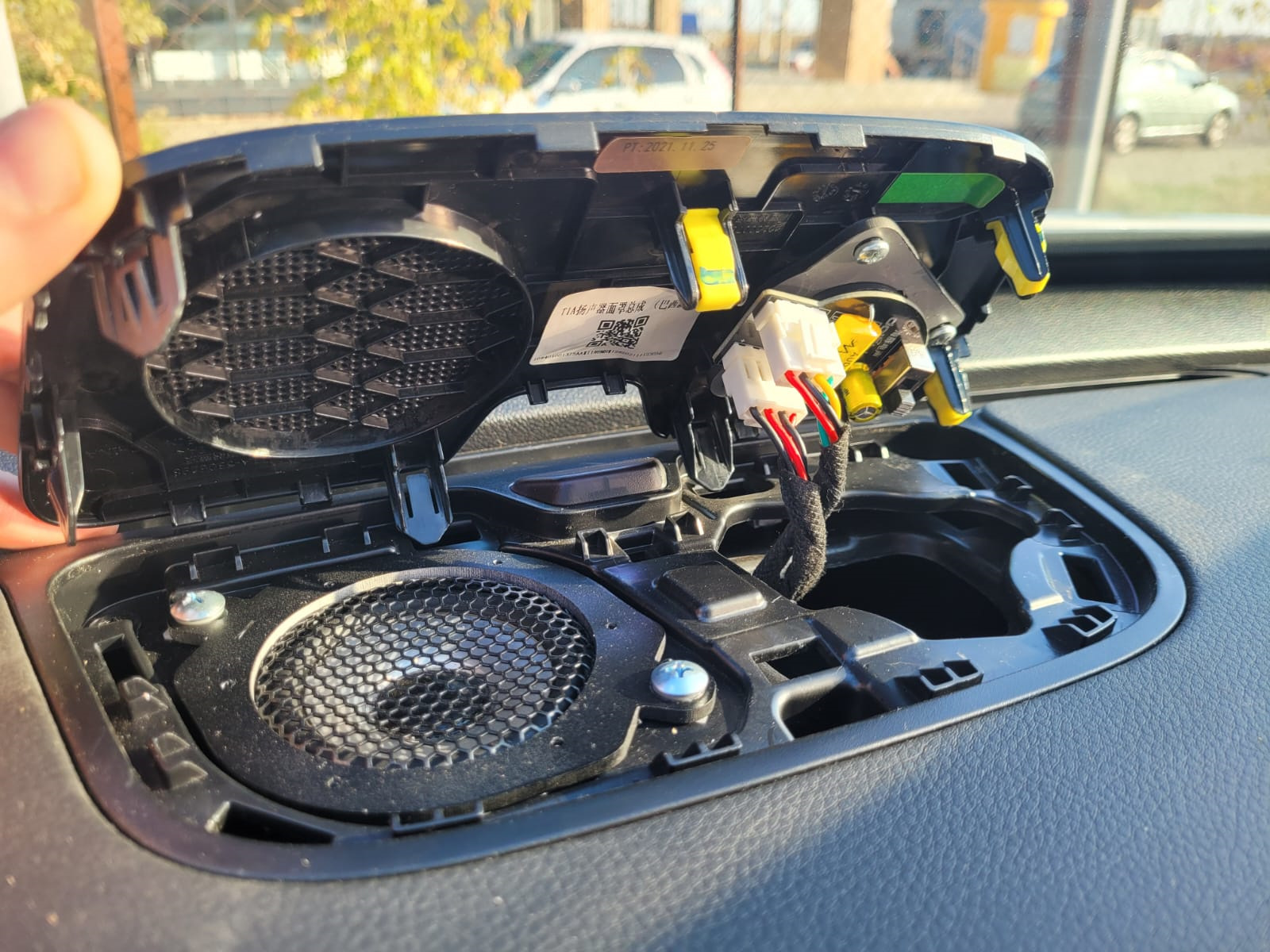

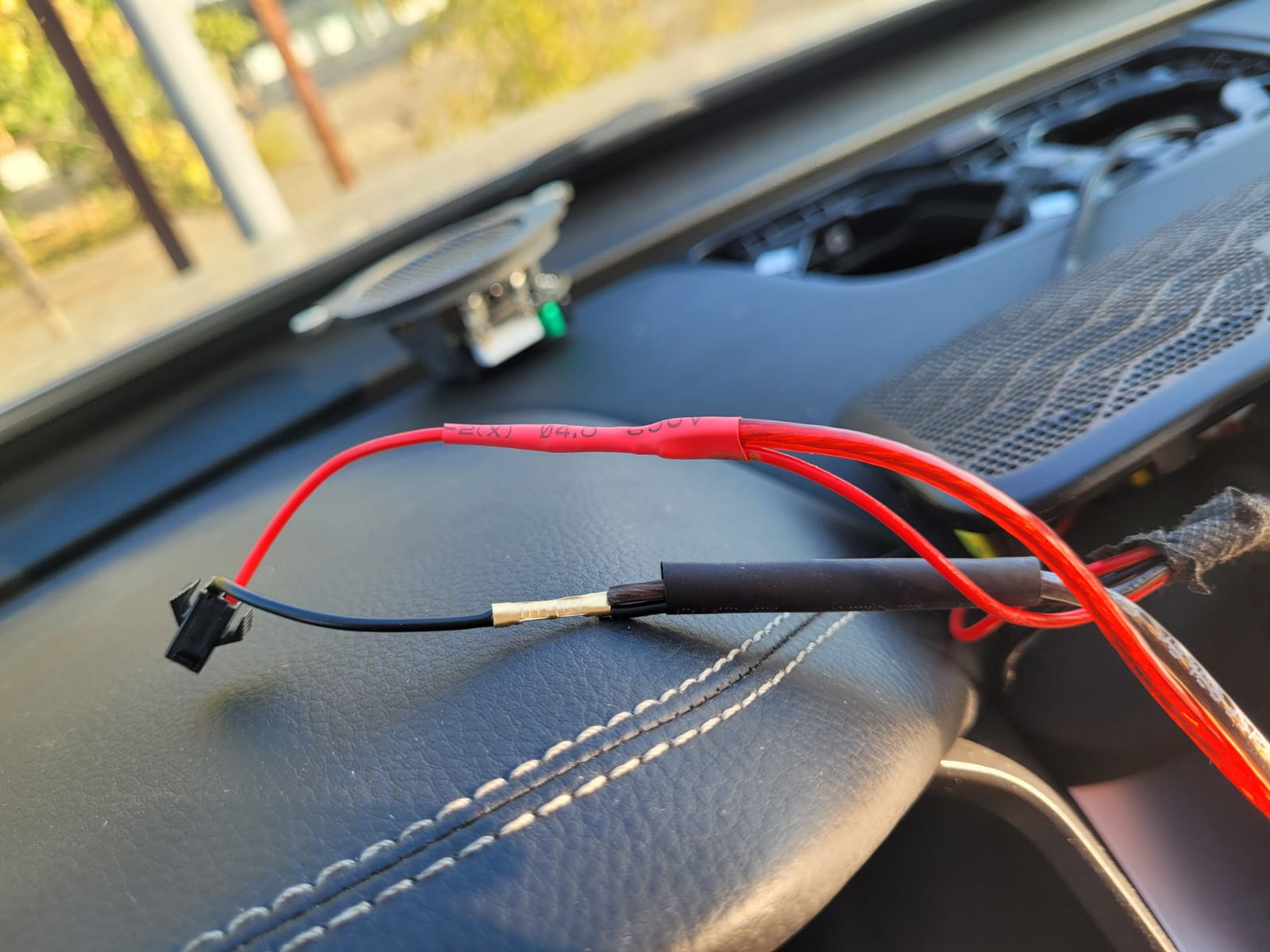

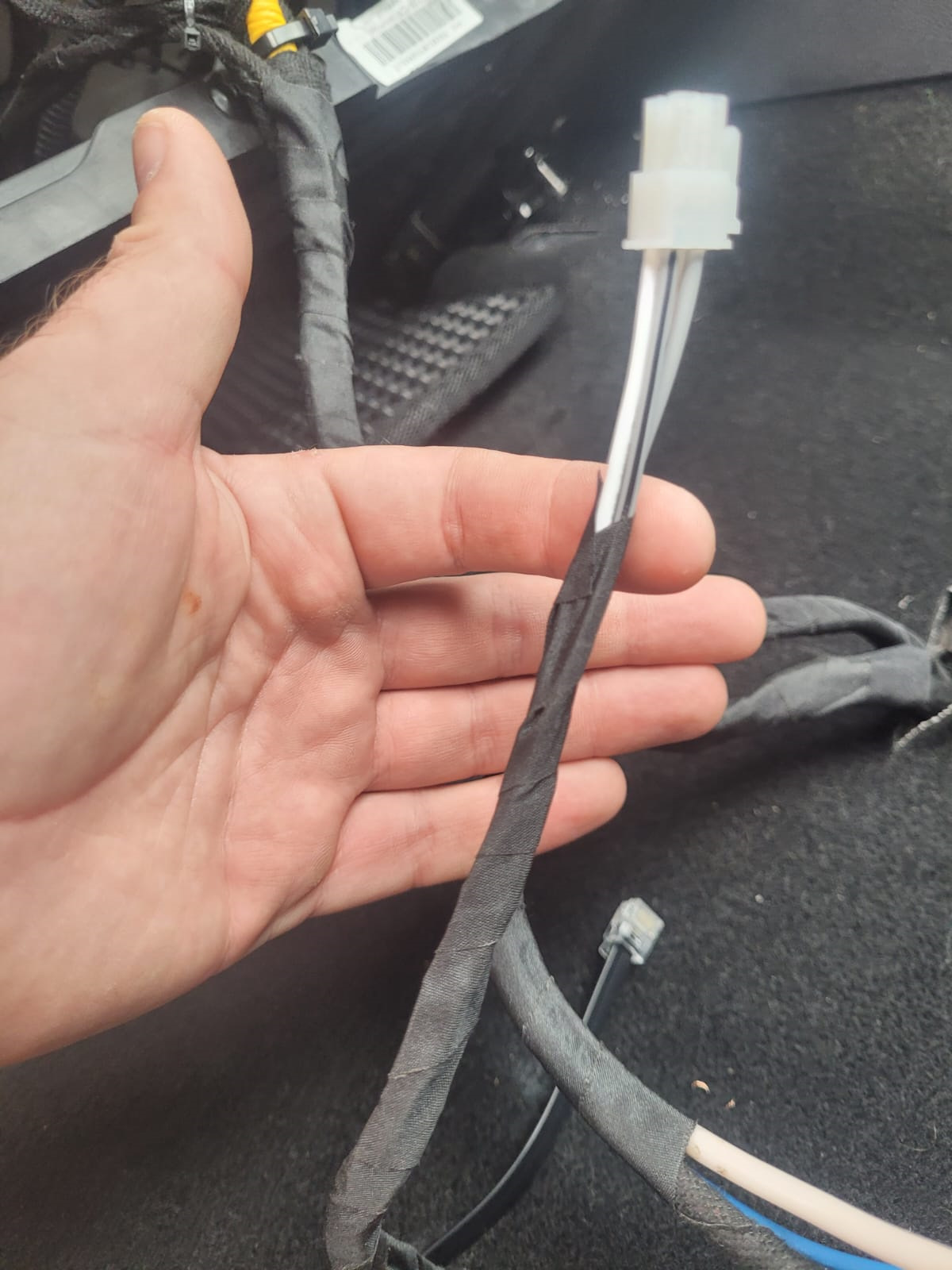

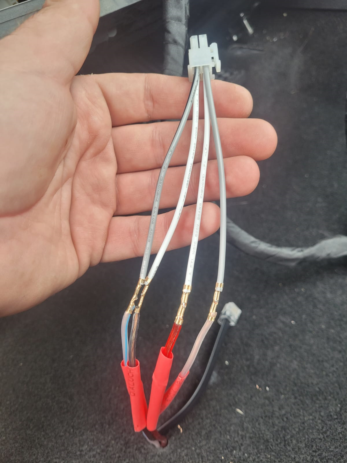

Суть его заключается что подключение происходит в разрыв акустических проводов. Соответственно провода на левую и правую сторону.
Т.к. у меня установлен средний динамик и соответственно провода расходятся от него к правому и левому твиттеру, то проще и логичнее подключится там. Что собственно я и сделал.

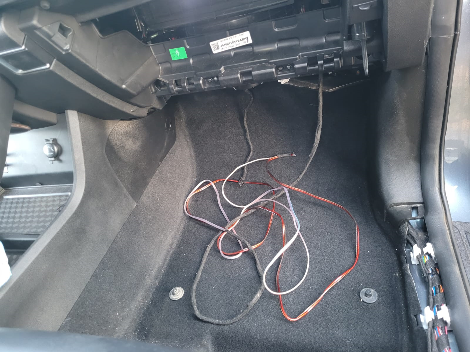

Провода пустил вниз и протянул за бардачком
Вместе с акустическими проводами, но в обратную сторону вел провод управления сабвуфером
ВАЖНО: Очень важным моментом является то, что силовые и акустические провода лучше всего тянуть так, чтобы они не пересекались и шли вместе. Ради этого даже пришлось сделать дополнительное отверстие в ковролине для акустических проводов.

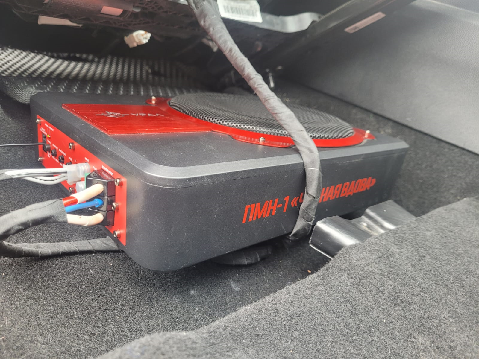

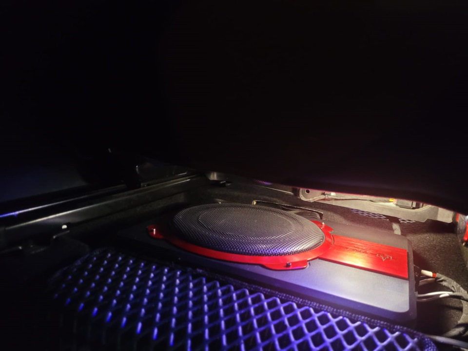

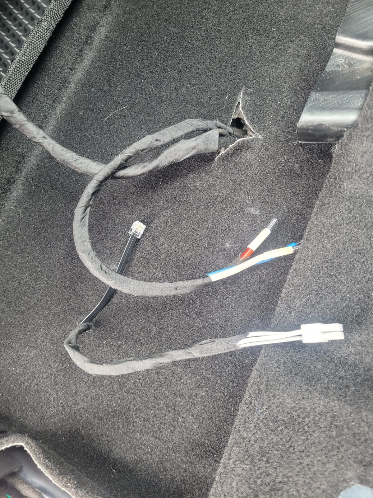

Сам сабвуфер лучше всего засовывать предварительно продвинув сиденье максимально вперед

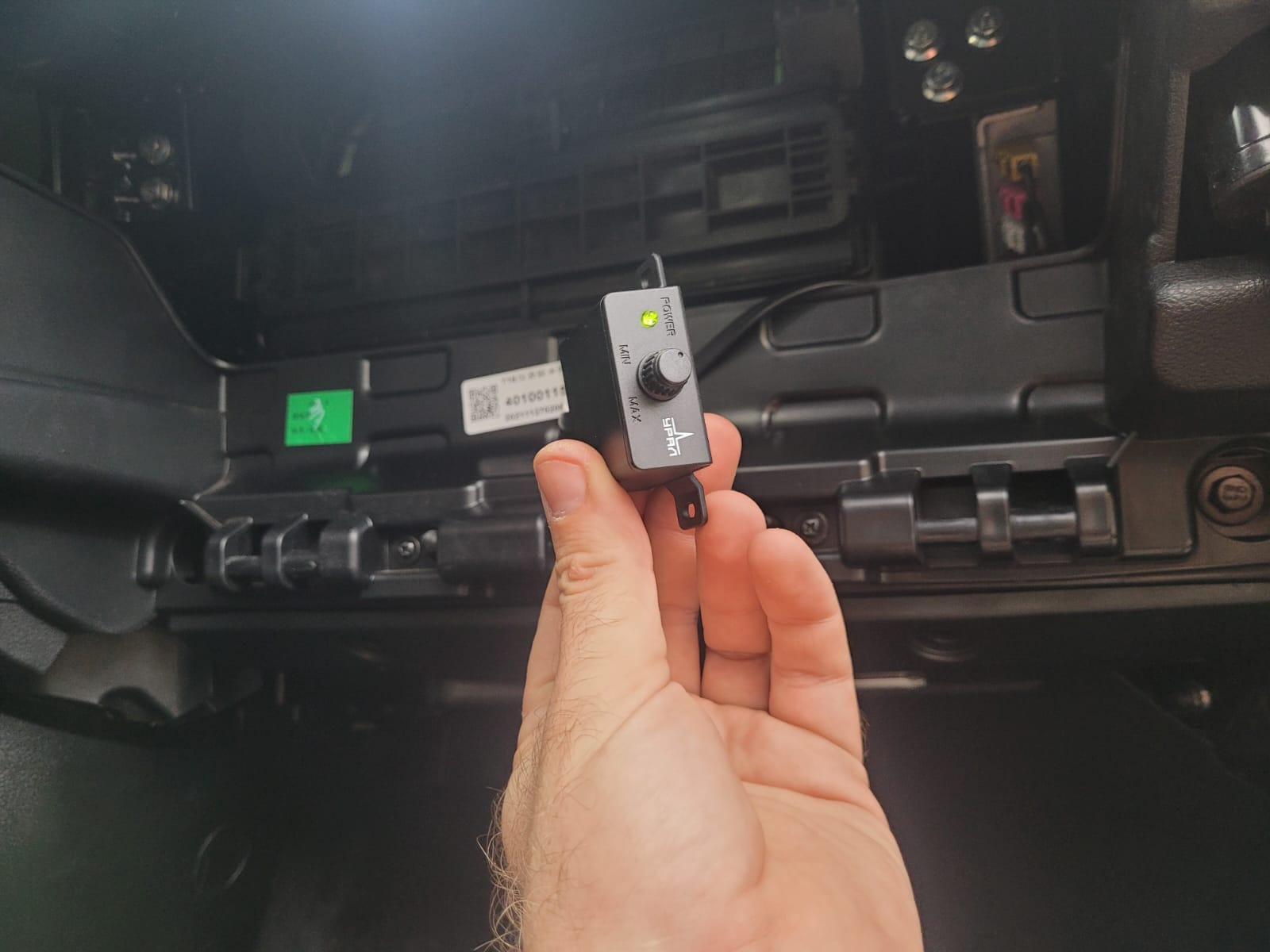

А что регулирует выносной регулятор? Установил себе подседельный саб, разъем такой есть, но регулятора в комплекте не было.
Больше или меньше баса регулятор. Если не установлен, то играет на 100%

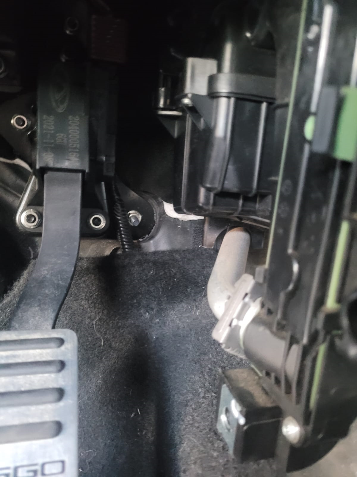

Привет. Не совсем понял где этот клапан находится из подкапотки в салон. К нему сложно добраться? Под капотом надо-что-то снимать?
К нему не удобно добраться. Идите по жгуту проводов, который идёт в салон и мимо не пройдете.

Отличная работа. Последовал по вашему примеру и тоже приобрел такой саб. Подскажите, не понял . нужно ли подключать rem ? Вы вроде пишите, что это лишнее
Если подключить акустические провода по высокому уровню, то он не нужен

Привет! Подскажи пожалуйста, почему можно обойтись без REM, если цепляться по высокому уровню? Спасибо!
Так работает саб. И так написано в инструкции. Рекомендации только для этой модели Саба

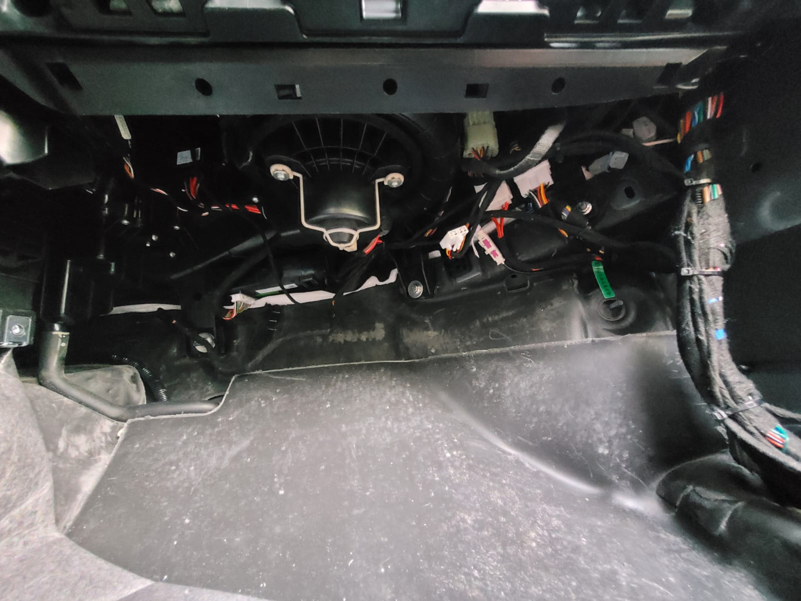

А случаем не воздуховод на саб смотрит на одной из фоток? Если воздуховод, то греть будет, когда на отопление салона, а это не хорошо.
Саша, спасибо! Воздуховод, вот думаю что с этим делать
Тут только, чтот колхозить или через верх обходить или поставить отражатель, чтоб воздух обходил саб, ну или глушить…так что ждем четвертую часть, но и понаблюдать, будет печка греть саб или нет…

Интересно тут обогрев сделан, получается воздух от печки идет под переднее сидение и там распределяется вперед для переднего пассажира и назад.

Я склоняюсь к установке саба в запаску (можно взять Base от финика)
Для большей эффективности советую его жёстко закрепить к кузову автомобиля (эффект сразу ощутите). Я брал фанерку 1см толщиной, вырезал по контуру подседельной ниши, обтягивал карпетом, к ней жёстко крепил саб, потом вкладывал в нишу и уже крепил к кузову саморезами (Эффект просто бомба).

Как вы сращивали штатные провода с проводами Саба?
Акустические?
Да
Разрезал штатный провод потом соединял заново, но уже с проводом на саб
так для плюса и для минса. Сначала для левой стороны потом для правой
способ обжима описал здесь
