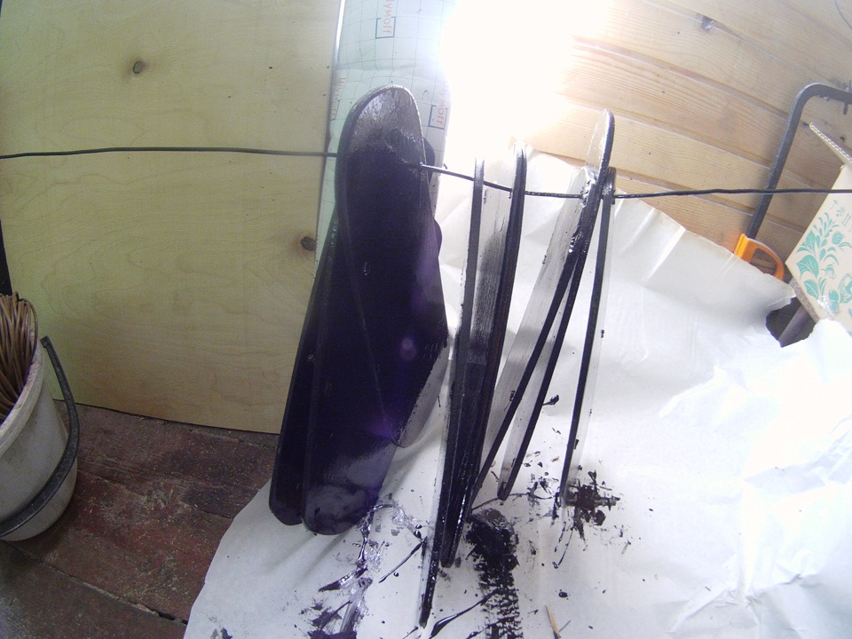

Цель — получить более жёсткие и глухие стенки. Работу обычного диффузорного динамика можно представить как поршневой режим. Вот чтобы при этой работе не "раздувалась" и не дребезжала обшивка двери и не звенел металл в ней — для этого весь описанный выше процесс и нужен)
В моём случае роль жесткого материала заняла фанера, более интересный материал стекломат и стекловолокно — легче и прочнее, тоньше, не боится влаги. С фанерой пришлось повозиться, к сожалению фото осталось за кадром. Вместо таких гаек рекомендую арендовать у кого-нибудь заклепочник, работающий с закладными гайками — тогда дело заметно ускорится, а эстетика станет выше)
Изготавливаем лекало
Примеряем расположение гаек
"Серверные гайки"
Переносим на фанеру
Примеряем каждую вставку для каждой двери
Защита от влаги — покраска алкидной краской…тут важный момент — сохнет она долго, можно покрыть вставки эпоксидкой/полиэфиркой или акрилом из баллончика.
Вставляем в двери такие гайки (приходилось много сверлить и делать надрезов — не надо так), обязательно проходим герметиком все отверстия иначе коррозия не заставит себя ждать.

Виброй можно заклеить, но это несерьезно…Оптимальный вариант — вставки из алюминия или стекловолокна, после опыта работы с ним я оценил его плюсы)))
