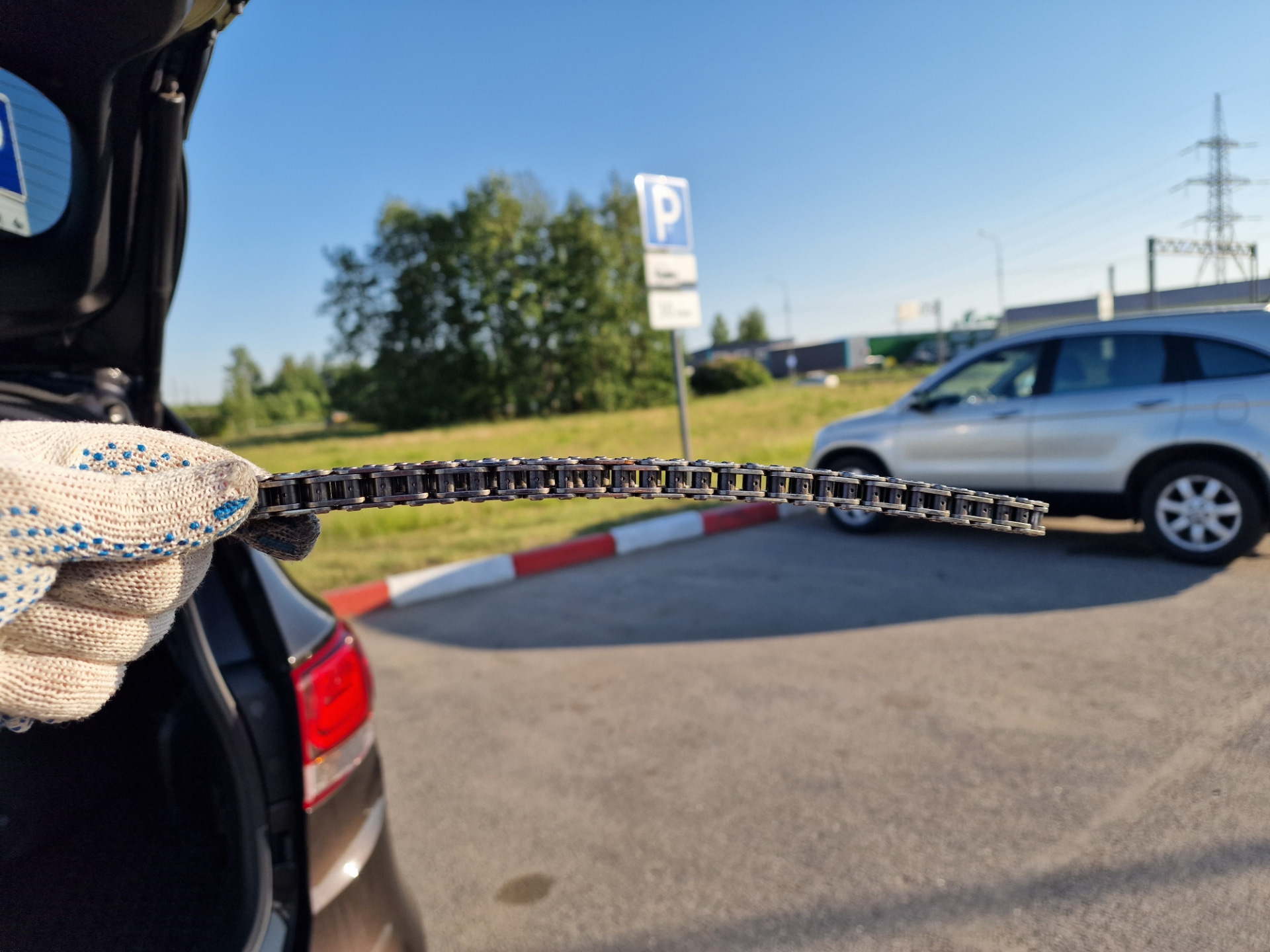

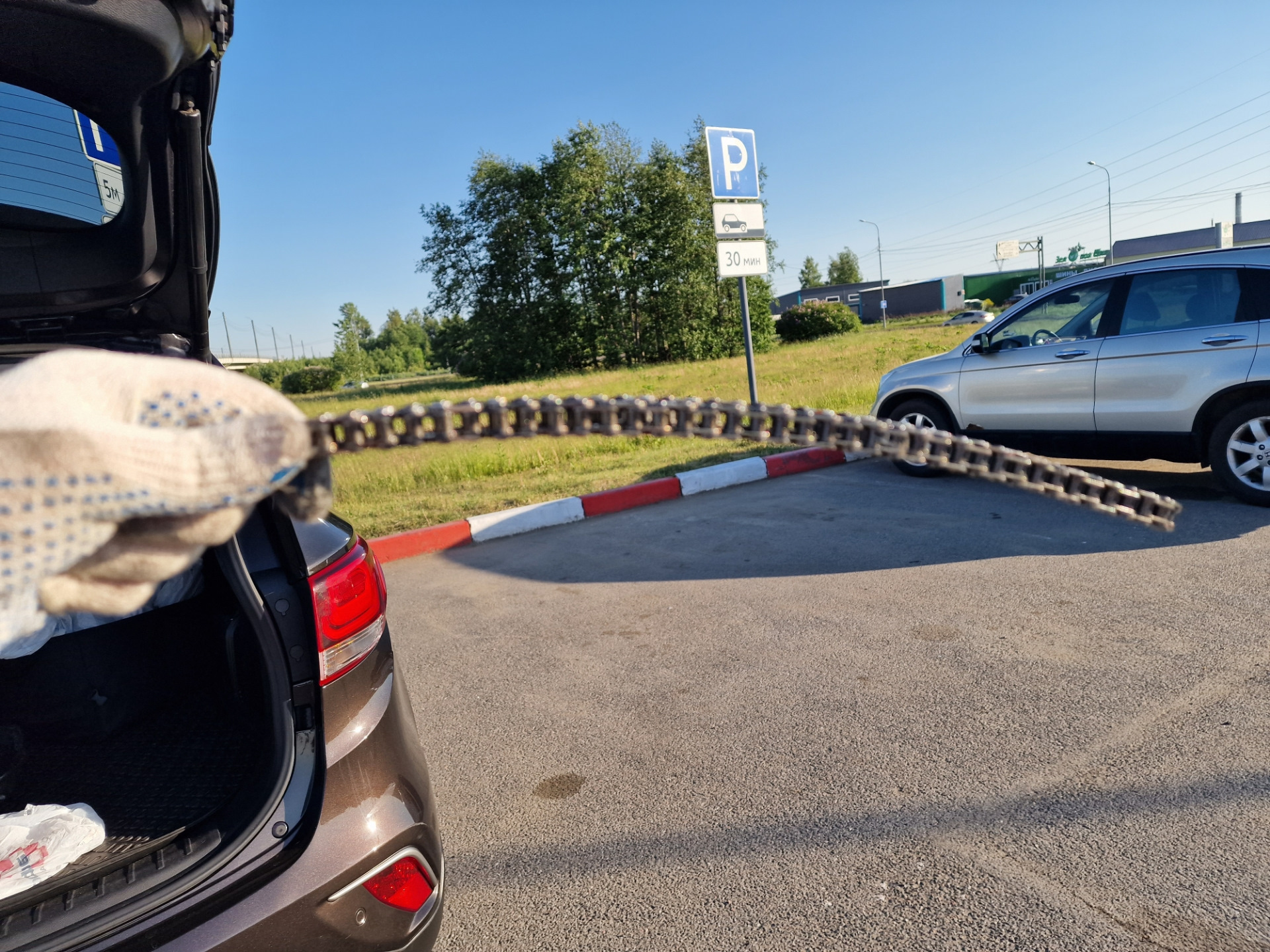

Как наверное читали, уже на 128 честнейших тысяч км мне пришлось поменять цепи ГРМ из-за звука на холодный пуск двигателя в теплое время года. Почему так быстро умирают цепи на Санте3, ведь звук начинал проявляться уже с 90ткм?
По идее цепи ГРМ на дизельных автомобилях должны ходить до 200ткм.
Читал записи других владельцев D4HA/D4HB — встречаются и замены и до 100ткм, но есть и те кто катается пока звук не начнёт проявляться уже и при работе двигателя, а не только при запуске.
Что это — просчёты корейских инженеров, особенности эксплуатации?

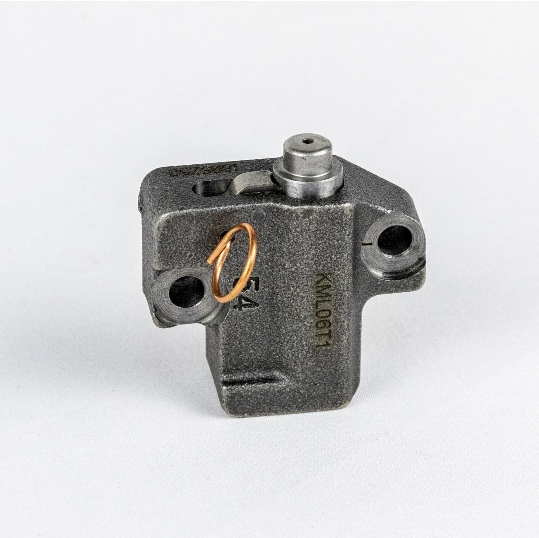

Натяжитель цепи привода грм 24510-2F000 замена на 24510-2F101
Натяжитель цепи привода грм 24410-2F000 замена на 24410-2F001
Успокоитель цепи 24377-2F001 замена на 24377-2F600

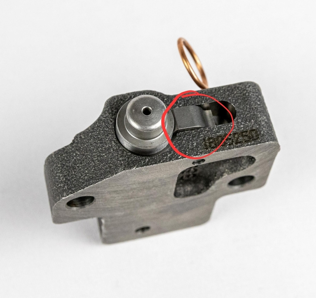

В натяжителях обновлённых артикулов нет никаких визуальных конструктивных улучшений. Двигатель нашей модели уже старый, надежный но вот с натяжителями производитель ничего кардинально не меняет.

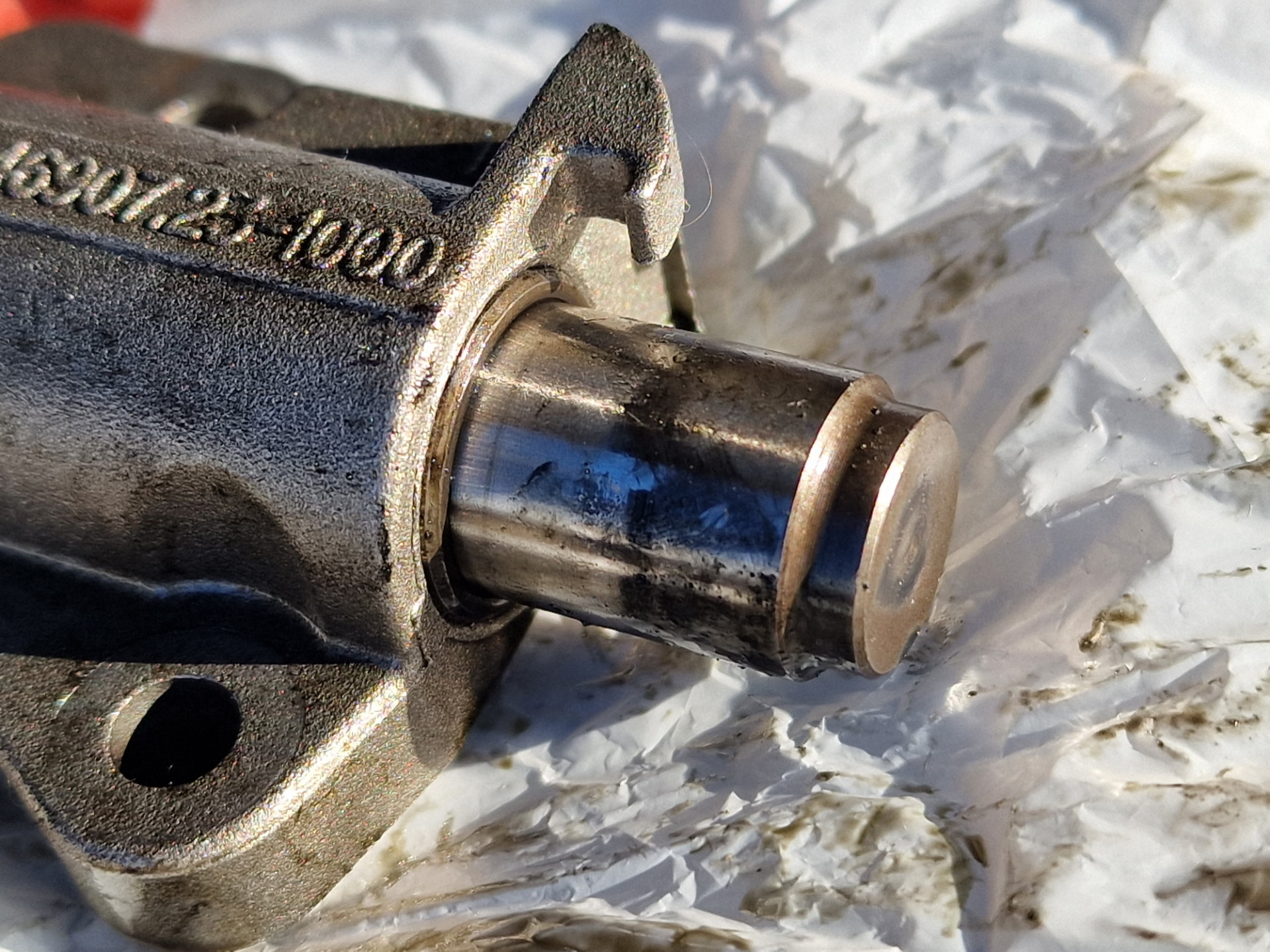

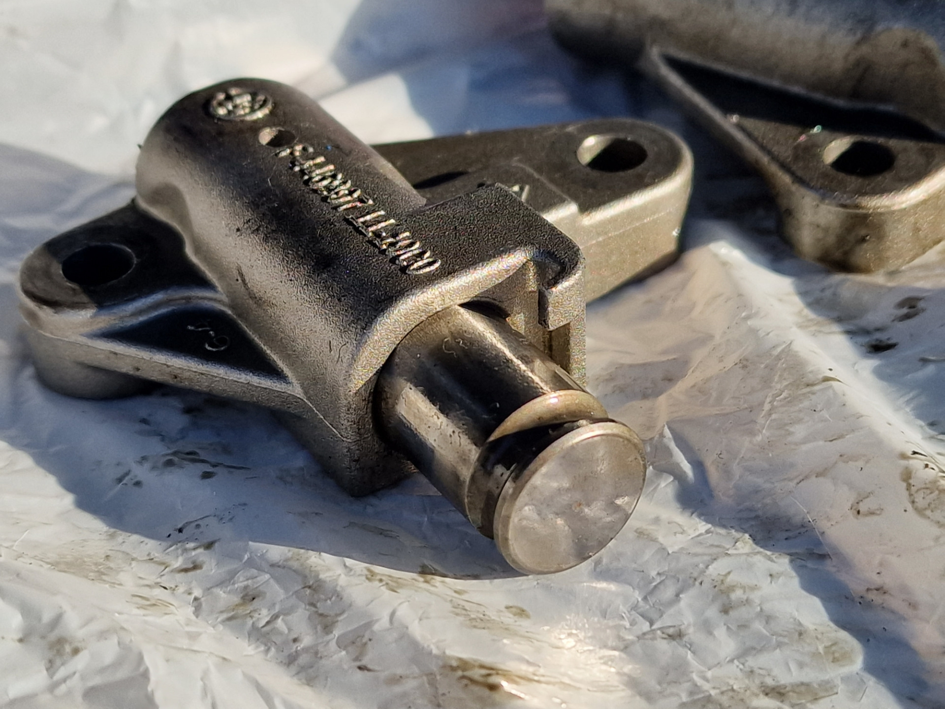

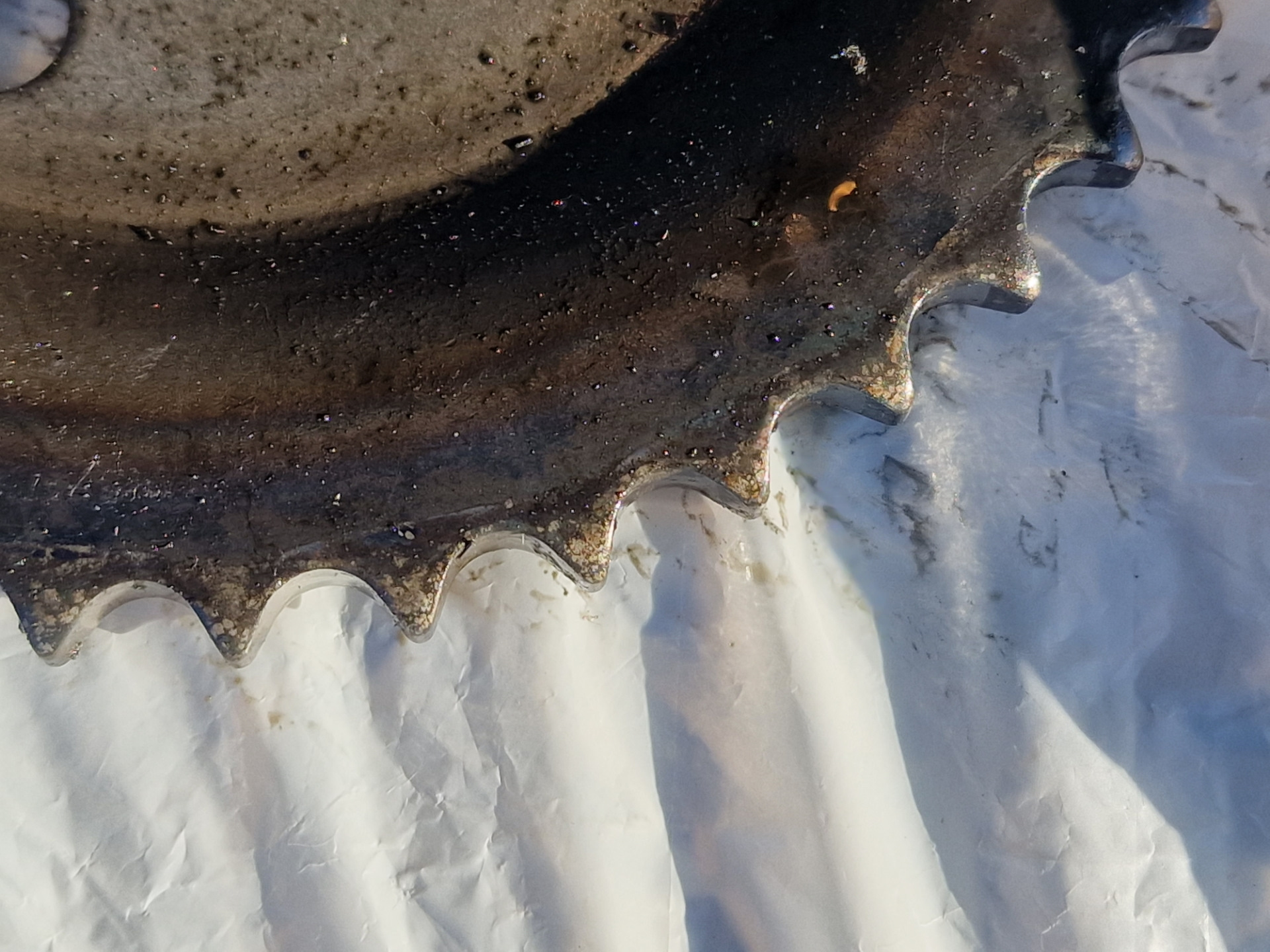

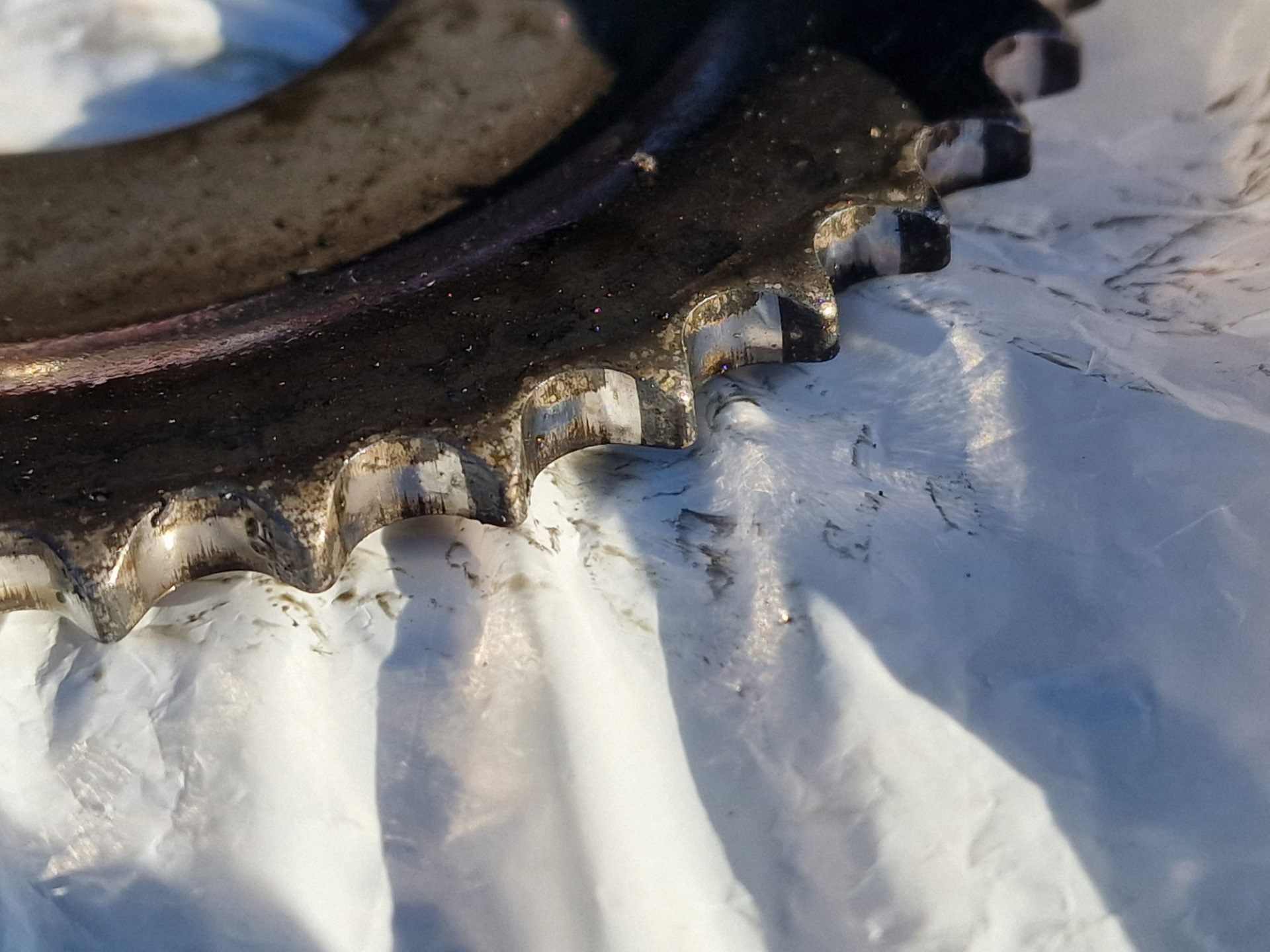

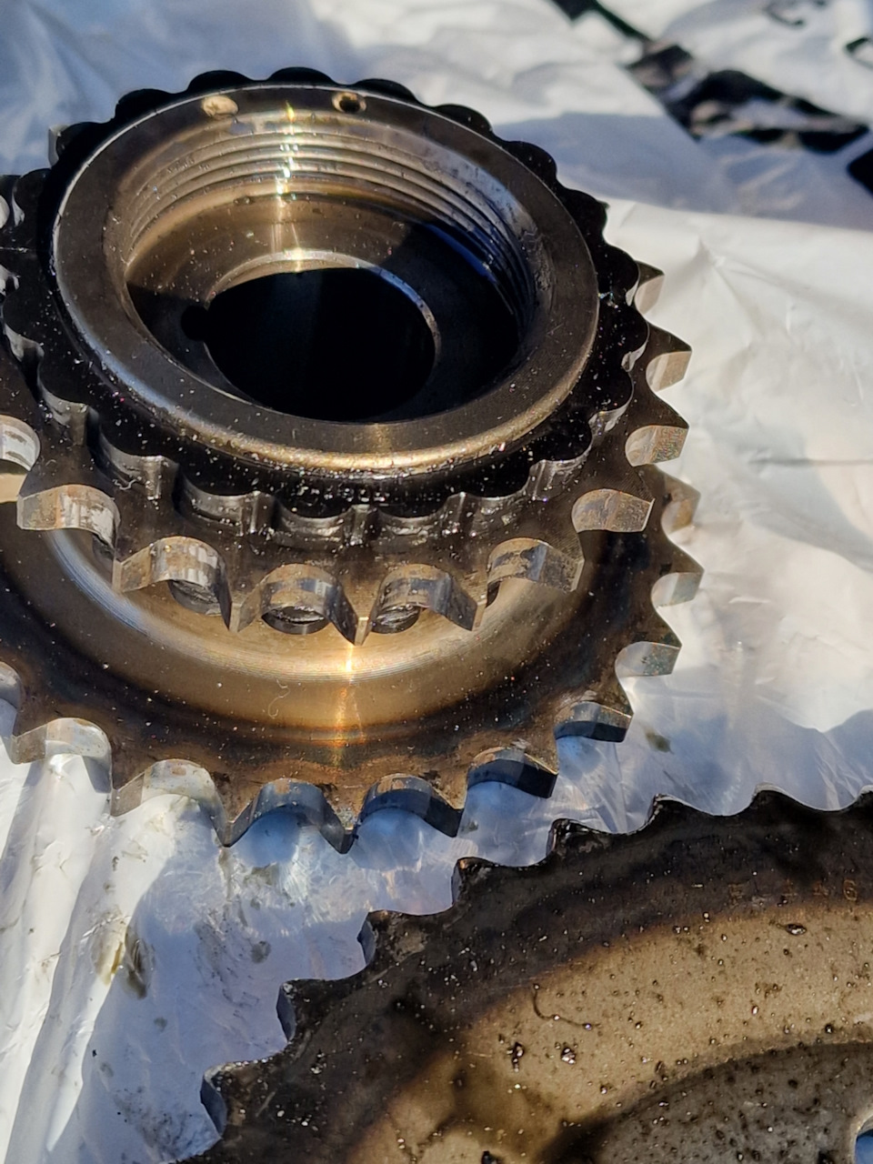

Разбор снятых заводских натяжителей показал, что как и под передней крышкой двигателя при замене цепей (потом было замыто до блеска) были следы переката масла и его отложений из-за редких ТО первого владельца. Эти отложения внутри натяжителей, на цепях и на звёздочках. В целом по мотору частыми ТО раз в 7.5ткм за 70ткм после покупки внутри мотор отмыл хорошо. Но натяжители и звезды в налете и заменены на новые.

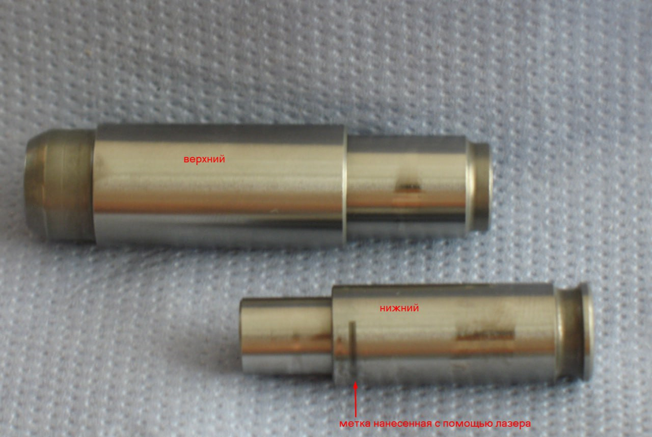

В Телеграм чате Санта3.ру разбирали изменение артикулов натяжителей цепей ГРМ на D4HB и смотрели старые (идущие с конвейера) и новые "доработанные" с новыми артикулами. И единственный вывод, который можно сделать, что корейцы конченные лентяи и это плохо. Ничего толком не доработали, а лишь сменили артикул. А надо было ставить что-то совсем другое. Вот верхняя цепь натяжитель пружина намного мощнее, но фиксатор тоже отсутствует. Плюс ещё как бы с "большим допуском" выполнен зазор между "поршеньком" и "цилиндром" в корпусе натяжителя — он болтается прилично. Может конечно так и надо, давления хватает для натяжки в процессе работы.
Но глянули и там даже на новом натяжителе болтается (относительно), а в процессе эксплуатации наверняка ещё больше разбалтывается, тем более дизель заводиться зимой сильно неравномерно.
Сам корпус натяжителя кажется сделан методом литья, так дешевле наверное, про прочность сказать не могу, если есть с образованием в данной сфере отпишитесь плиз.
Однако, например, в других двигателях Kia Hyundai, таких как G4KD Ix35 были внедрены натяжители иной конструкциии, которые препятствуют провисанию цепи после остановки двигателя (смотрите обведенное красным) и мне кажется используется другой материал корпуса.

Отсюда дополнительные проблемы с цепями ГРМ на таких смешных пробегах, отложения в плунжерах натяжителей цепей ГРМ и раннее растяжение цепей, при итак "косячной конструкциии" натяжителей INA в алюминиевым корпусе.
Посмотрите какой налёт на поверхности двигателя под крышкой ГРМ и на шестернях и цепях ГРМ. При этом в картере и в распредвалах в ГБЦ все чисто. Все эти отложения под крышкой ГРМ были вымыты при замене цепей мастером их поменявшем.
Как причина провисания цепей и раннего износа являются наверное такие причины:
1. Конструктивные недочёты по натяжителям и цепям. Цепи для дизельных моторов выглядят откровенно слабыми.
2. Затянутые интервалы ТО у первых владельцев на гарантийном сроке по пробегу без учета моточасов. Масло перекатывало свой ресурс, масло накапливает сажу, которая убивает плунжеры натяжителей.
