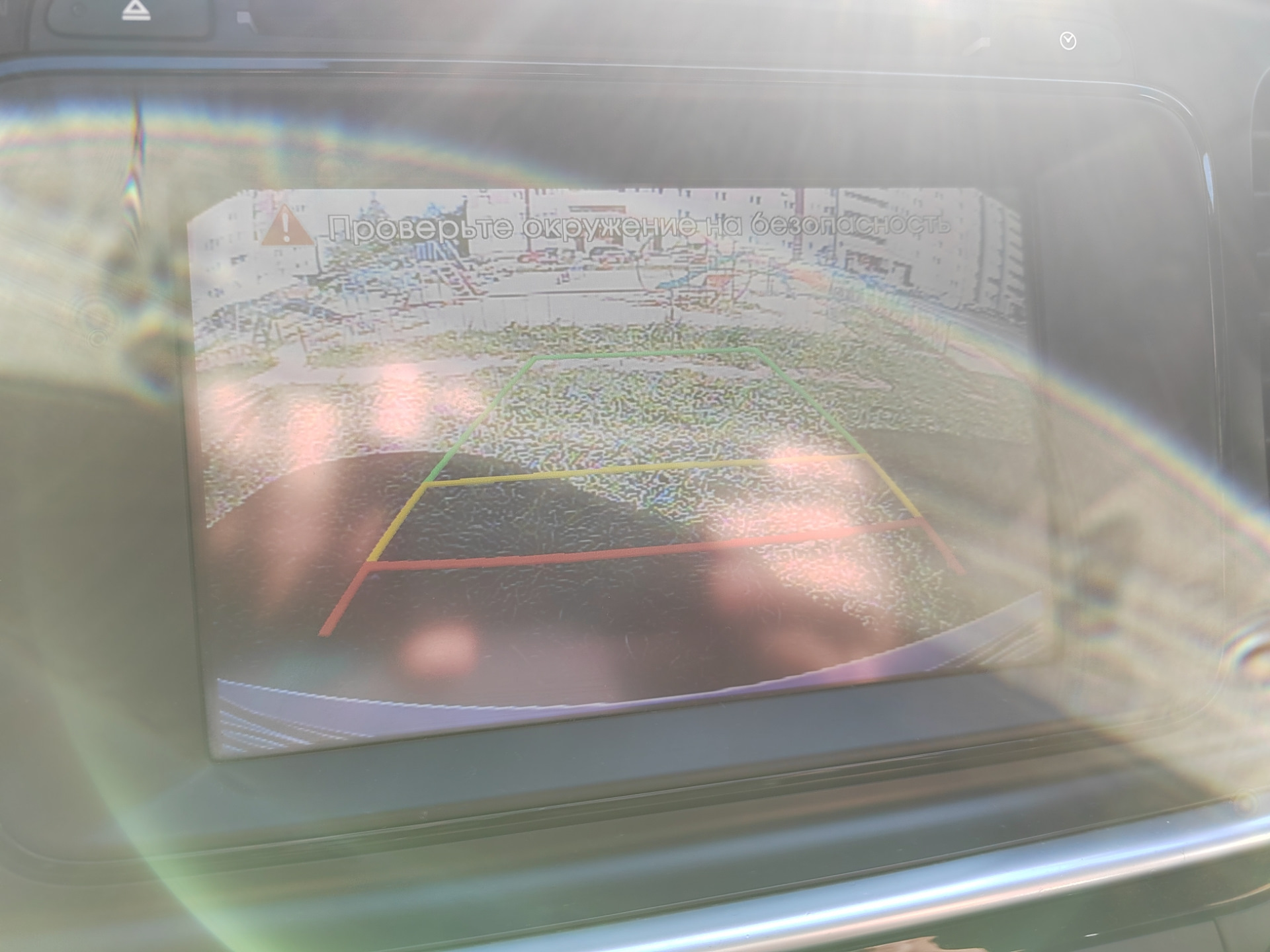

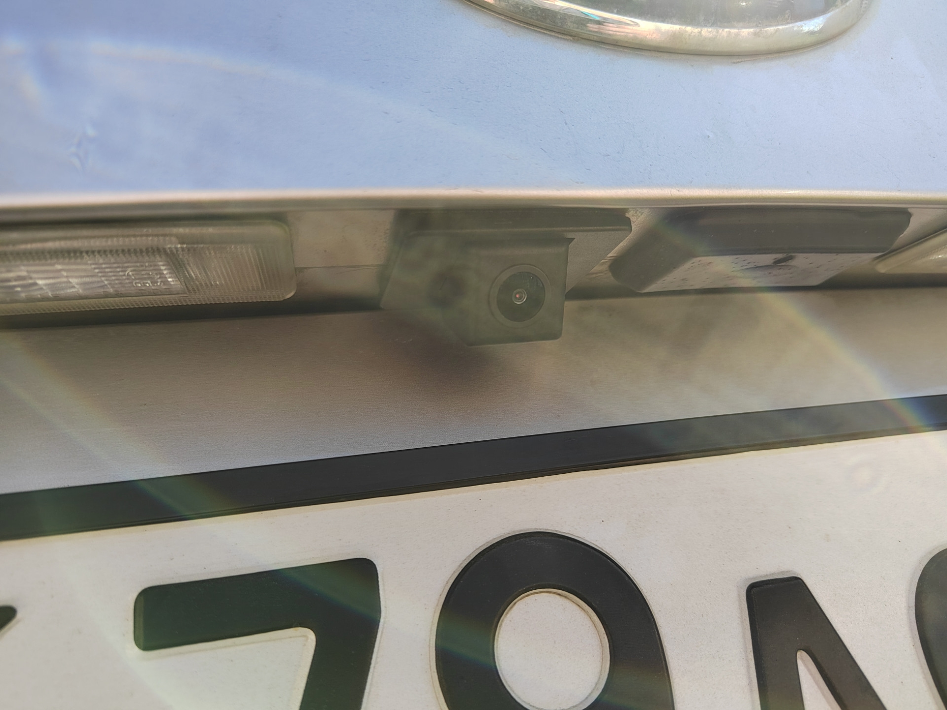

Привет. Как и многие владельцы оптим 3его поколения (рестайлинг) столкнулся с проблемой мутного изображения камеры.

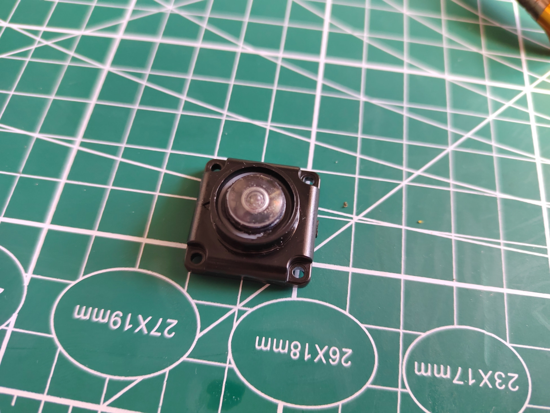

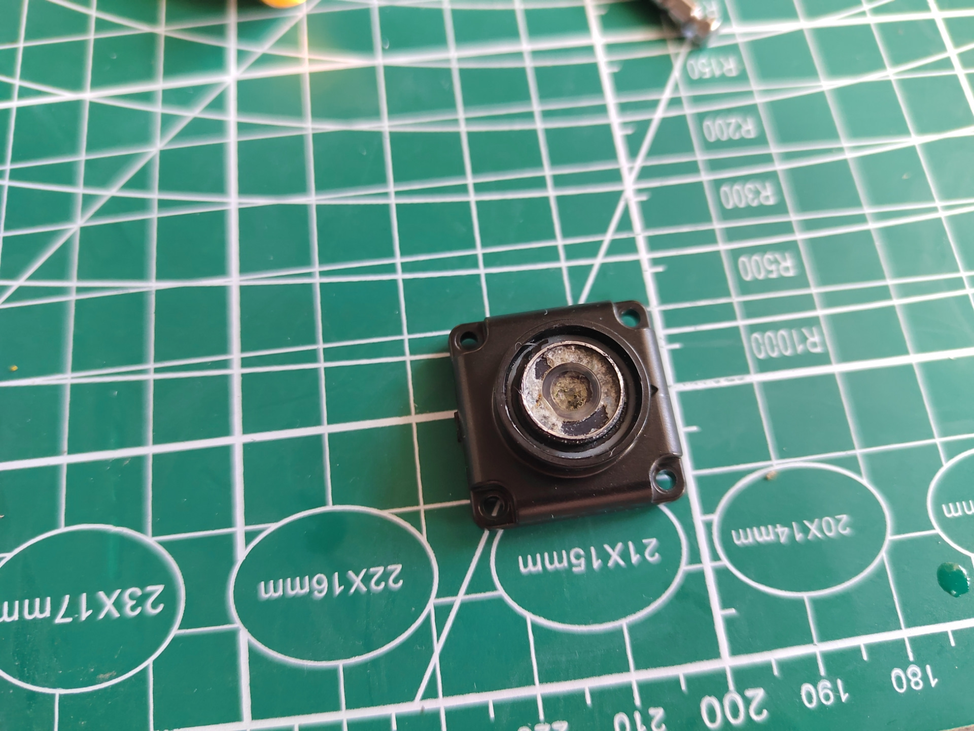

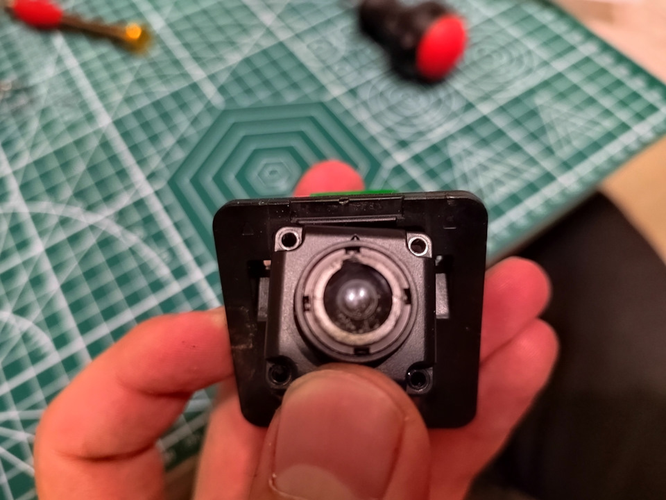

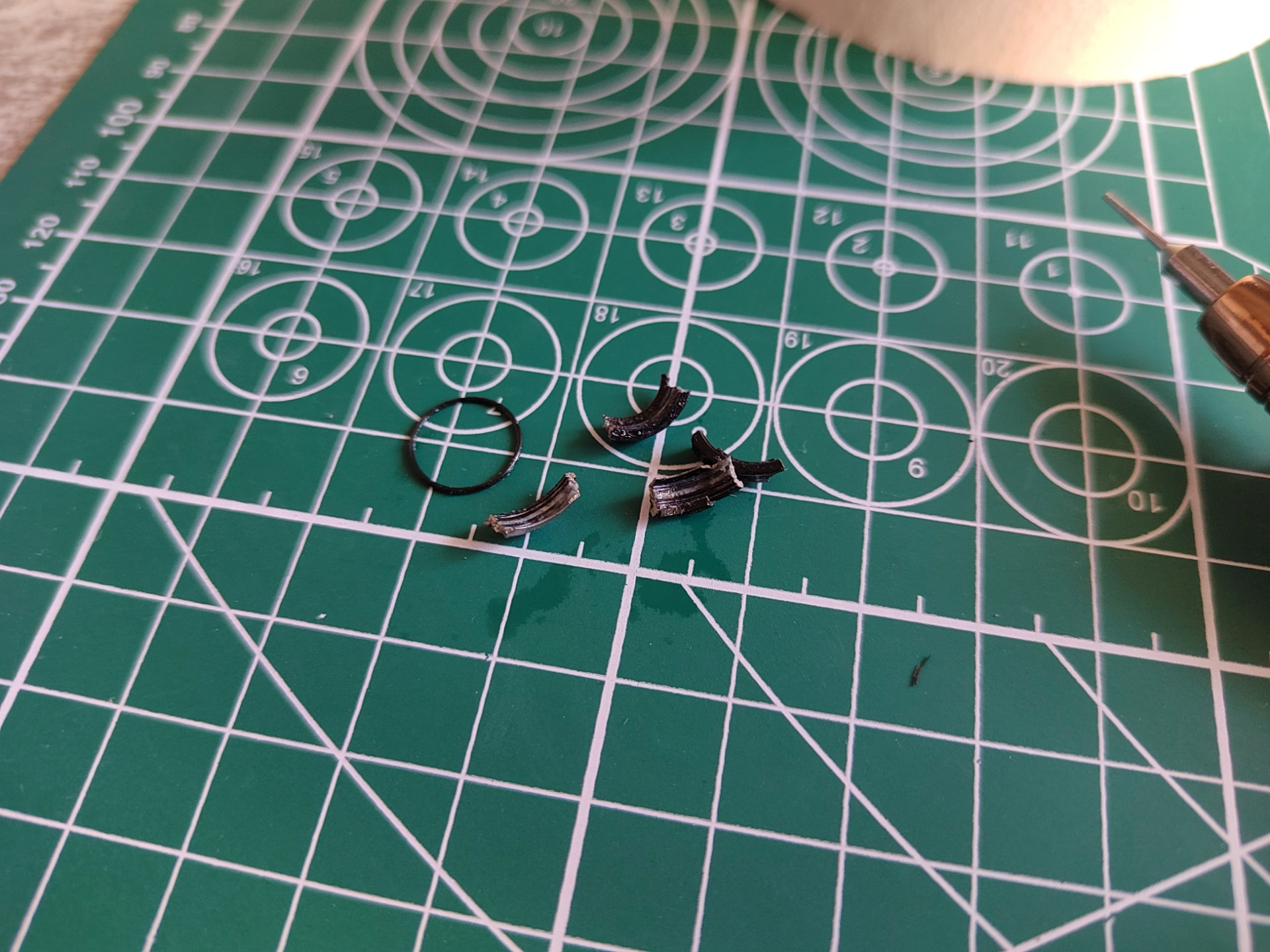

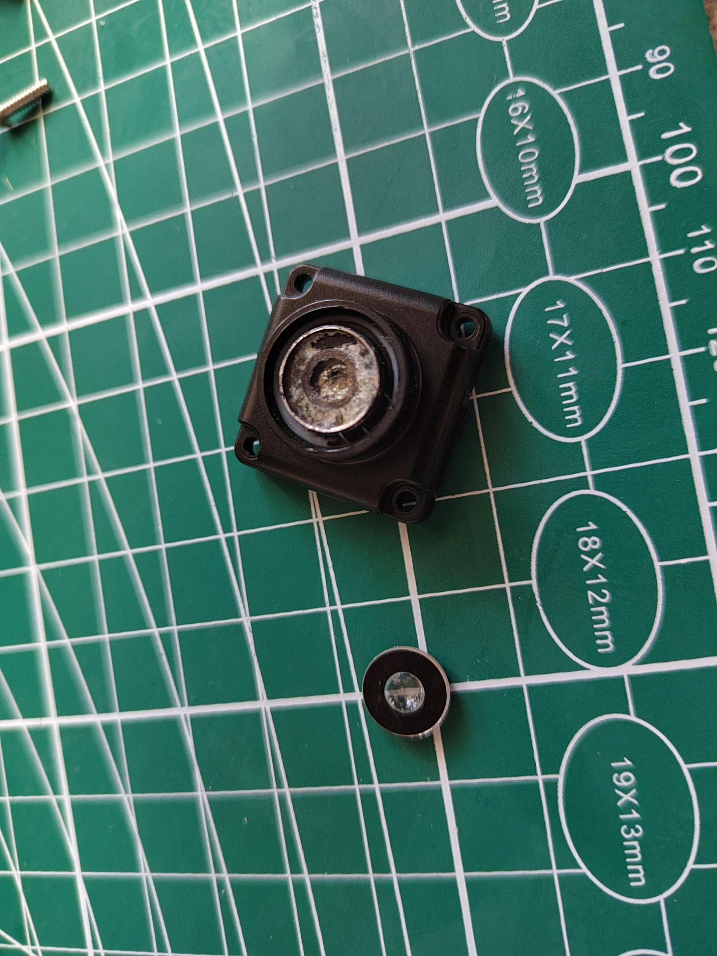

Думаю, сейчас разберу, полирну или поменяю стекло, но не тут то было. Вся эта дрянь оказалась гораздо глубже, и добраться до туда с моими познаниями в такой технике оказалось не реально.
Как и многим открутить эту гайку не удалось.

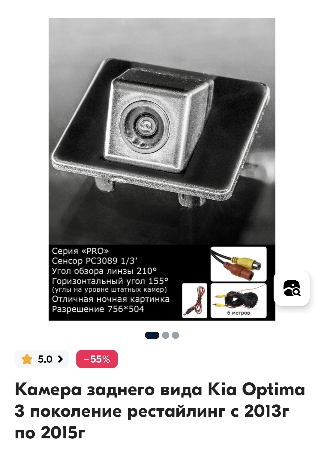

Обзвонив магазины, подобных камер ни где не оказалось, а ждать с Китая не хотелось. Нашёл на озон несколько вариантов, заказал самый дорогой с приставкой pro (лучший угол обзора и т.д.) за 2.5р., но она почему-то отказалась работать (может сама камера бракована — не знаю), продавец на контакт не пошёл, на вопросы не отвечал, поэтому возврат.

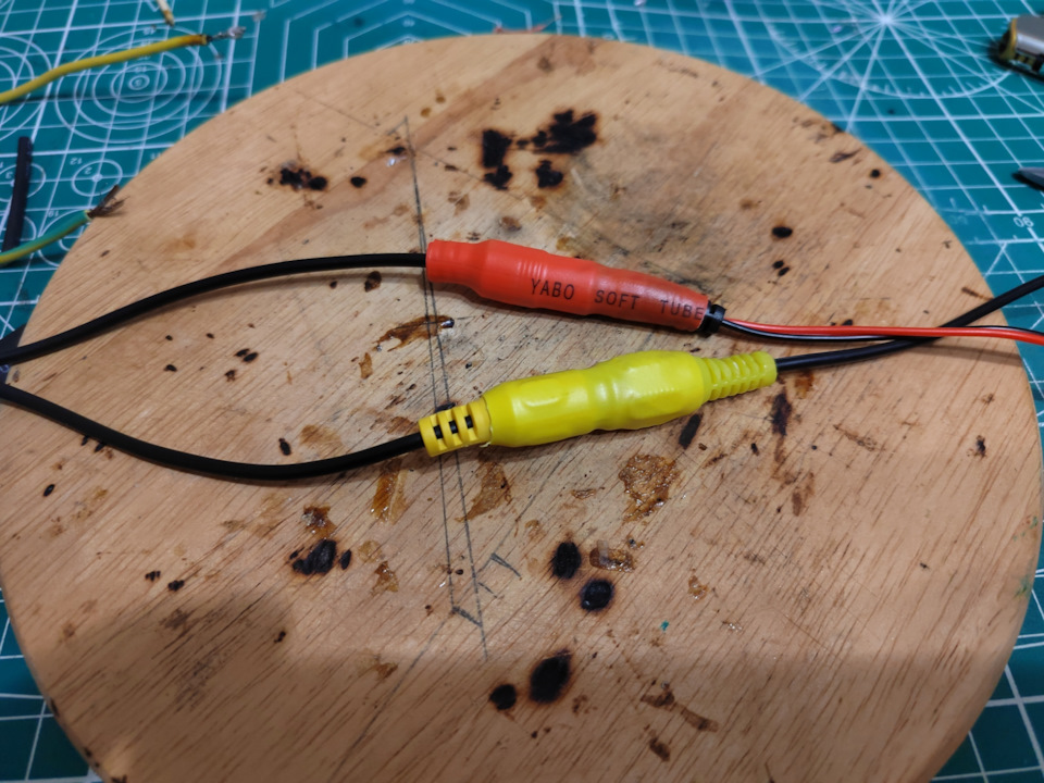

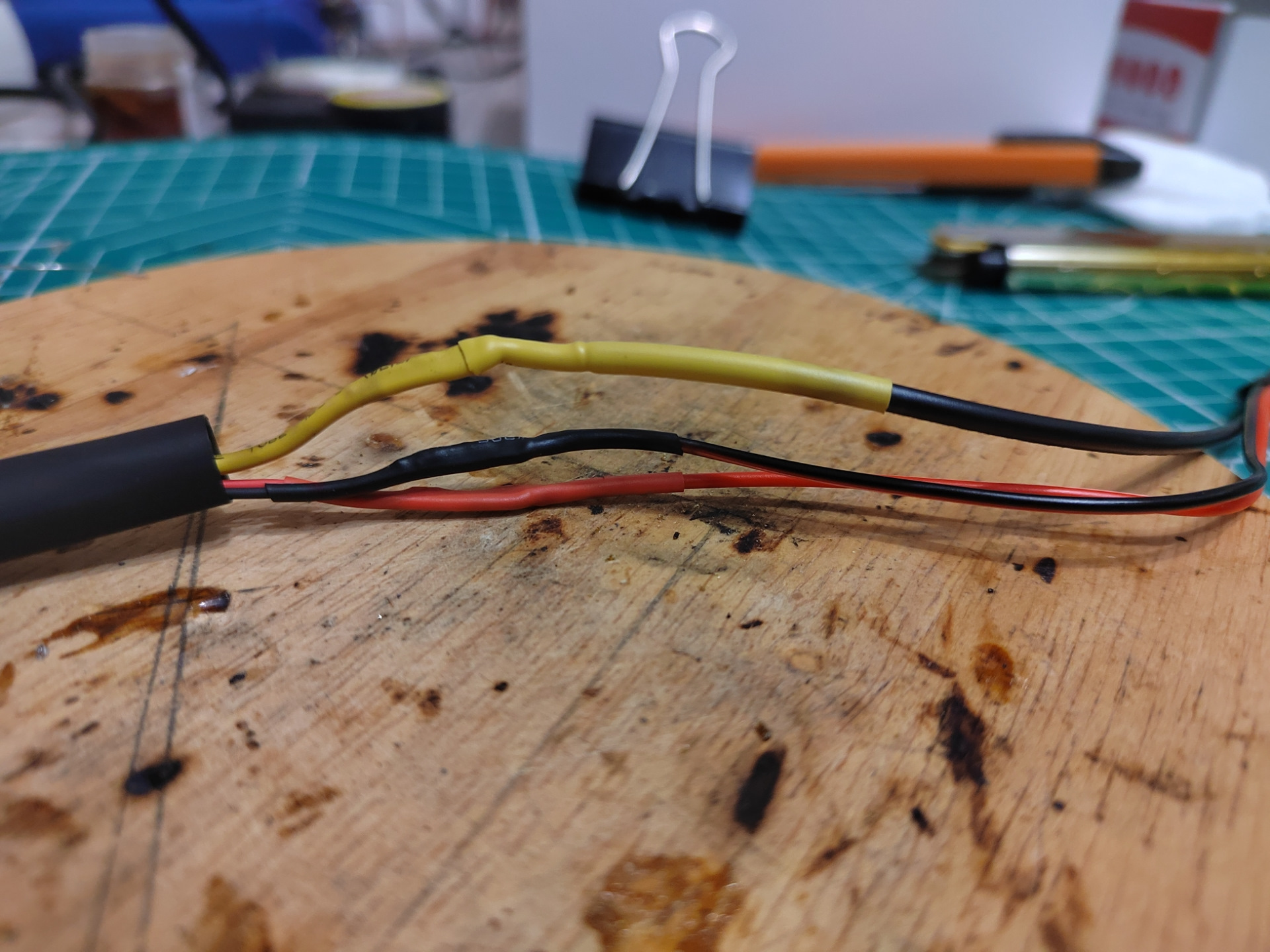

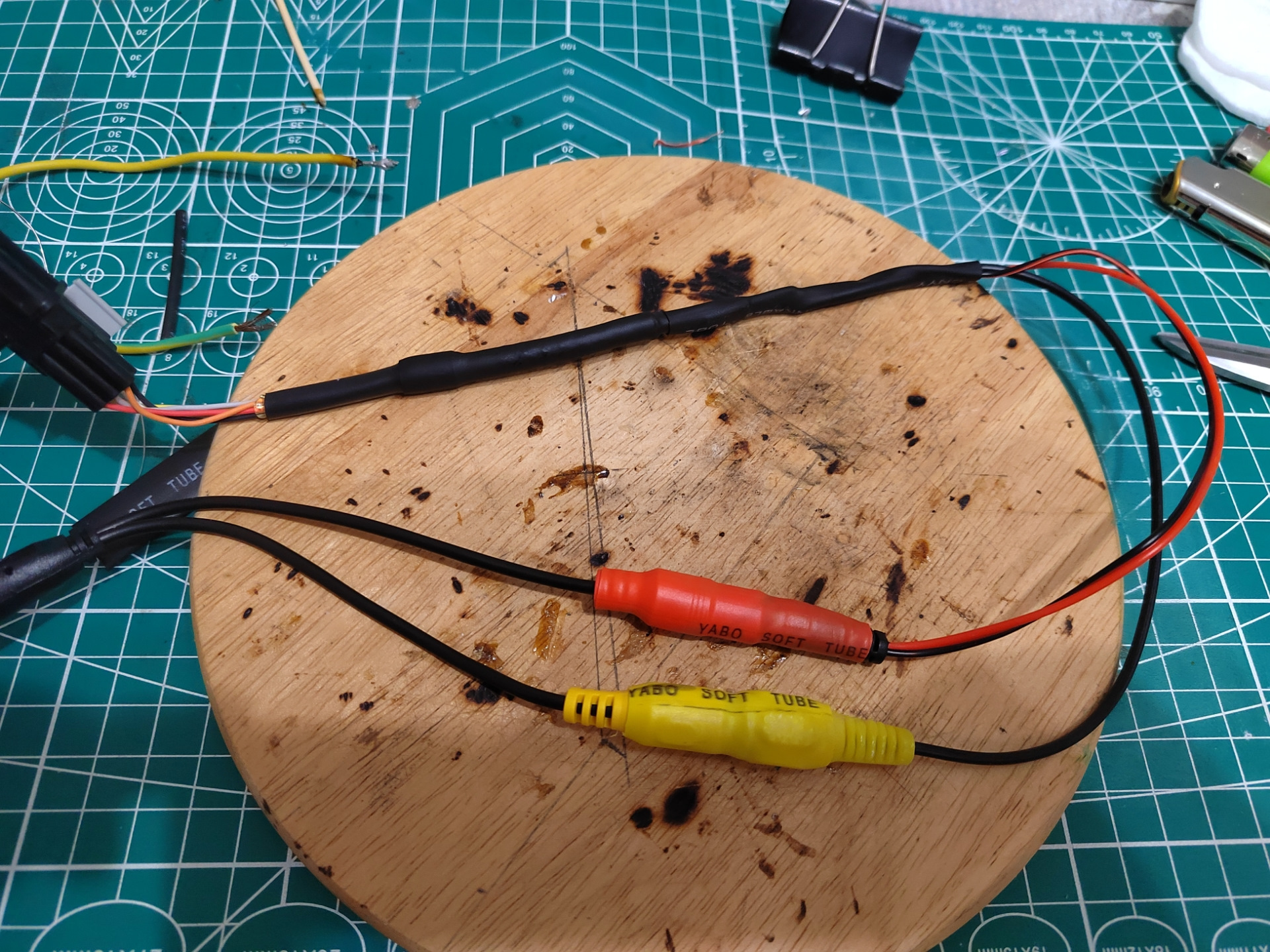

Заказал более дешёвый вариант за 1.8 у другого продавца, конечно отзывы по качеству так себе, ну что поделать зато работает, потом с Китая закажу.

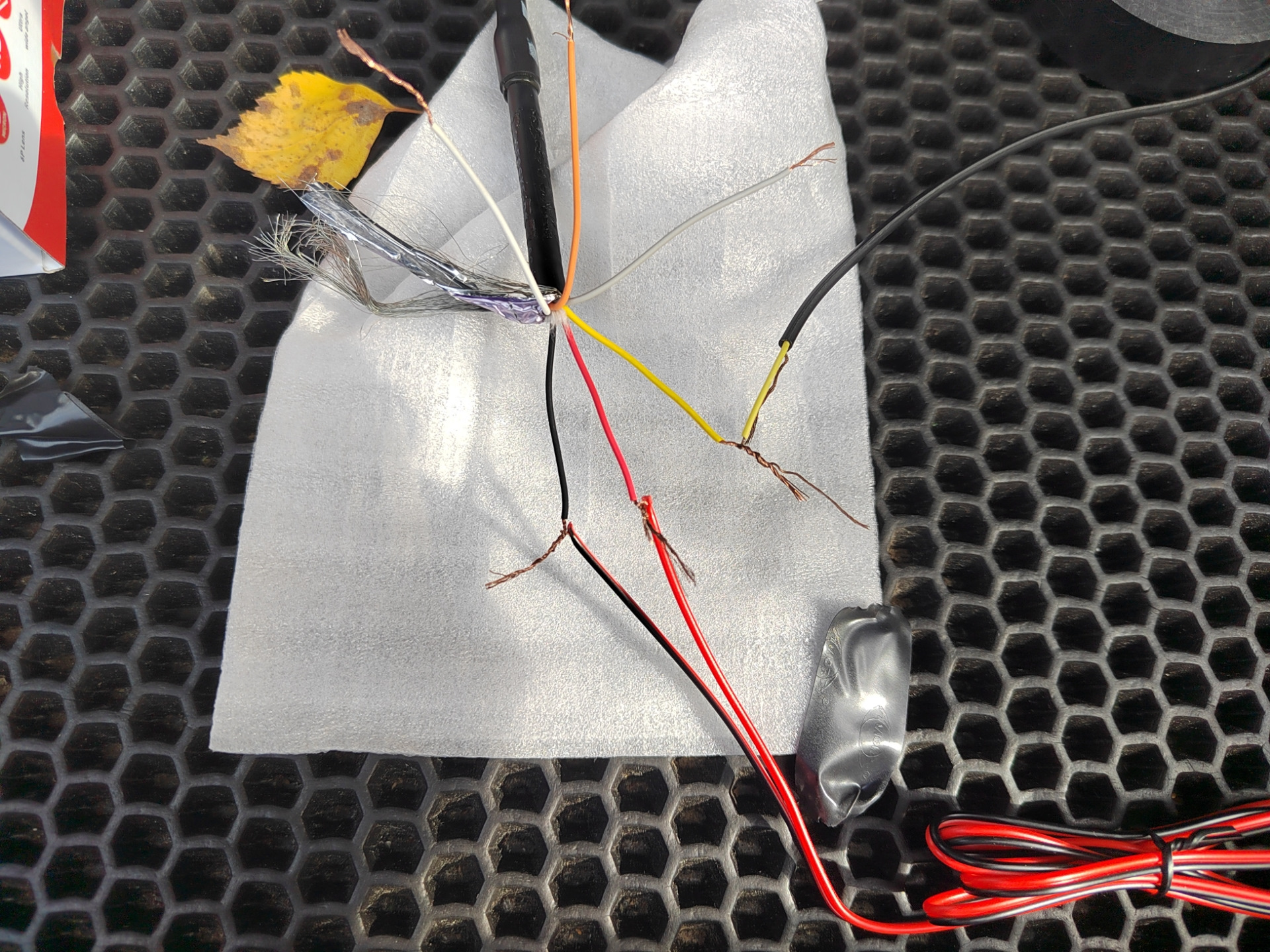

Схема подключения и пару фото ниже.

Штатная камера работает от 6 вольт, возможно из-за этого первый вариант не запустился
Возможно, в объявлении было чётко написано:камера для оптимы 13-15 года. Я задавал продавцу вопрос на 6 или 12 вольт, на что он проигнорил меня.
