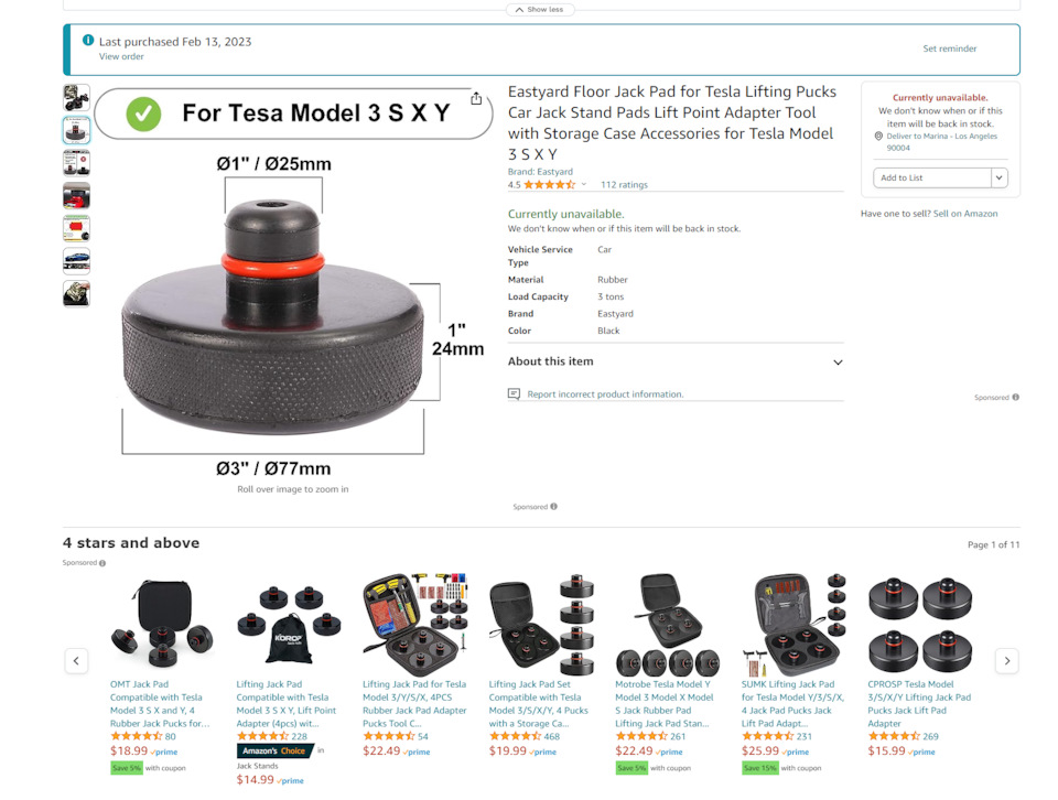

я нигде не видел чтоб кругляши в прямоугольную площадку устанавливались. соответственно нет интереса к этому товару с маркетплейсов. Все делалось из того что было и себестоимость не более чем купить это с али. а проку больше. как то так.

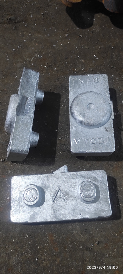

все верно. прямоугольник с 2 клыками в зеленку с одной стороны и кругляш с противоположной в домкрат. и все подходит и соприкасается полной поверхностью. никаких полумер. Если китайцам лень было так сделать то это их видение. итак сойдет. Металл понадежней и долговечней будет. и без опаски можно задирать доверху если требуется.
Без флюса и прочего. чисто выемка поверхностного шлака. уголь каменный, дерьмо семечка если это влияет. То что на домкрате это первая отливка в холодный кокиль. остальные в горячий получше по геометрии вышли. Сырье грязная стружка, шлака очень много. И выбросить жалко и куда применить не понятно было. Перед заливкой разогревать приходилось поболее чтоб текучесть воды была. Побаловались и ладно.

Есть же резиновые!
У вашего домкрата какраз круглая площадка, а у Теслы 3 отверстия в площадке и среднее для штыря
Серьезно? Вот так взял и отлил? Без каверн? Без усадки? Ну это топ! Нужно больше подробностей!)) Флюс использовал какой?
Оч круто вышло, прям с пыру и качество даже)
Класс! Как она зелетает в пазы? С размаху?

вполне.
дело не в том как оно влазит а в том что когда надо оно есть, и никакой ебли с поисками чегоб подложить чтоб не замяло и не слетело.

что то отвечать же надо. так мне это как бизнес нафиг не надо. попозже для подъемника чуть другие сделаю 4 штуки.
