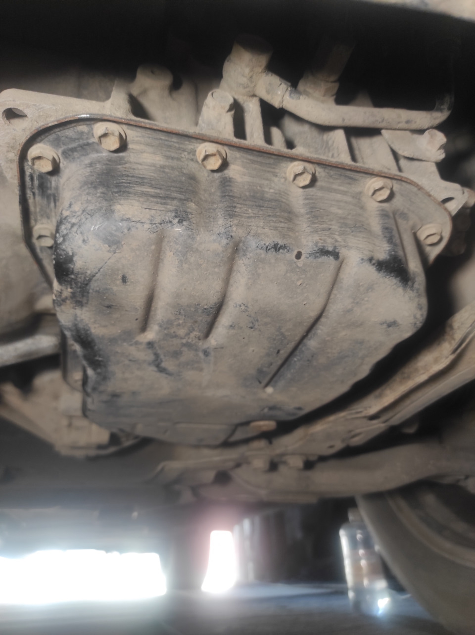

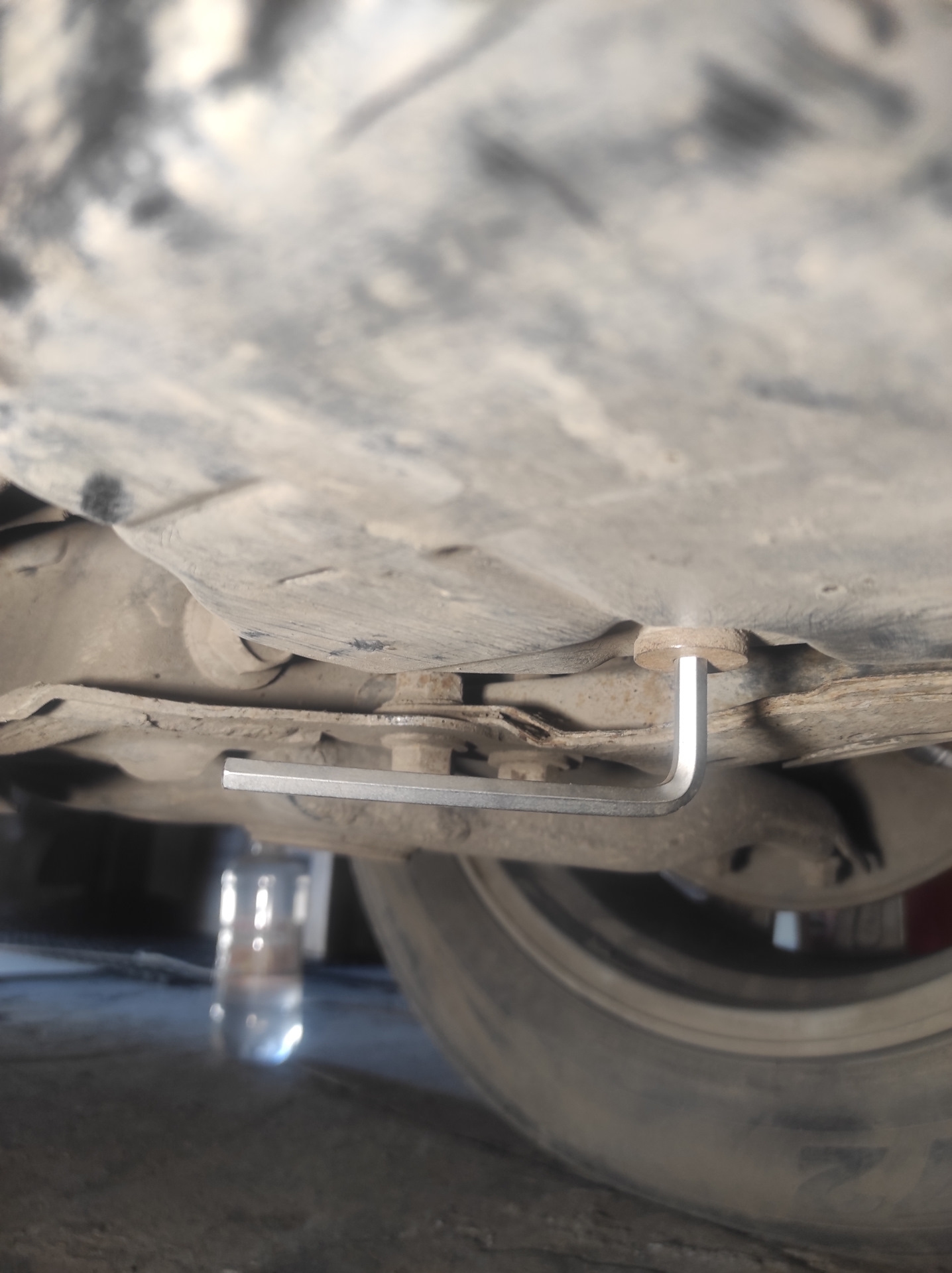

Снимаем защиту, откручивает пробку, сливаем сколько сольётся, затем этим же шестигранником выкручиваем контрольную трубочку, опять сливаем, далее откручиваем 18 болтиков головкой на 10 и снимаем поддон, далее этой же головкой откручивает два болтика крепящие сам фильтр и аккуратно его снимаем.
Будьте аккуратны, необожгитесь маслом !
Моем поддон и магнитики в нем, очищаем старую прокладку тщательно.

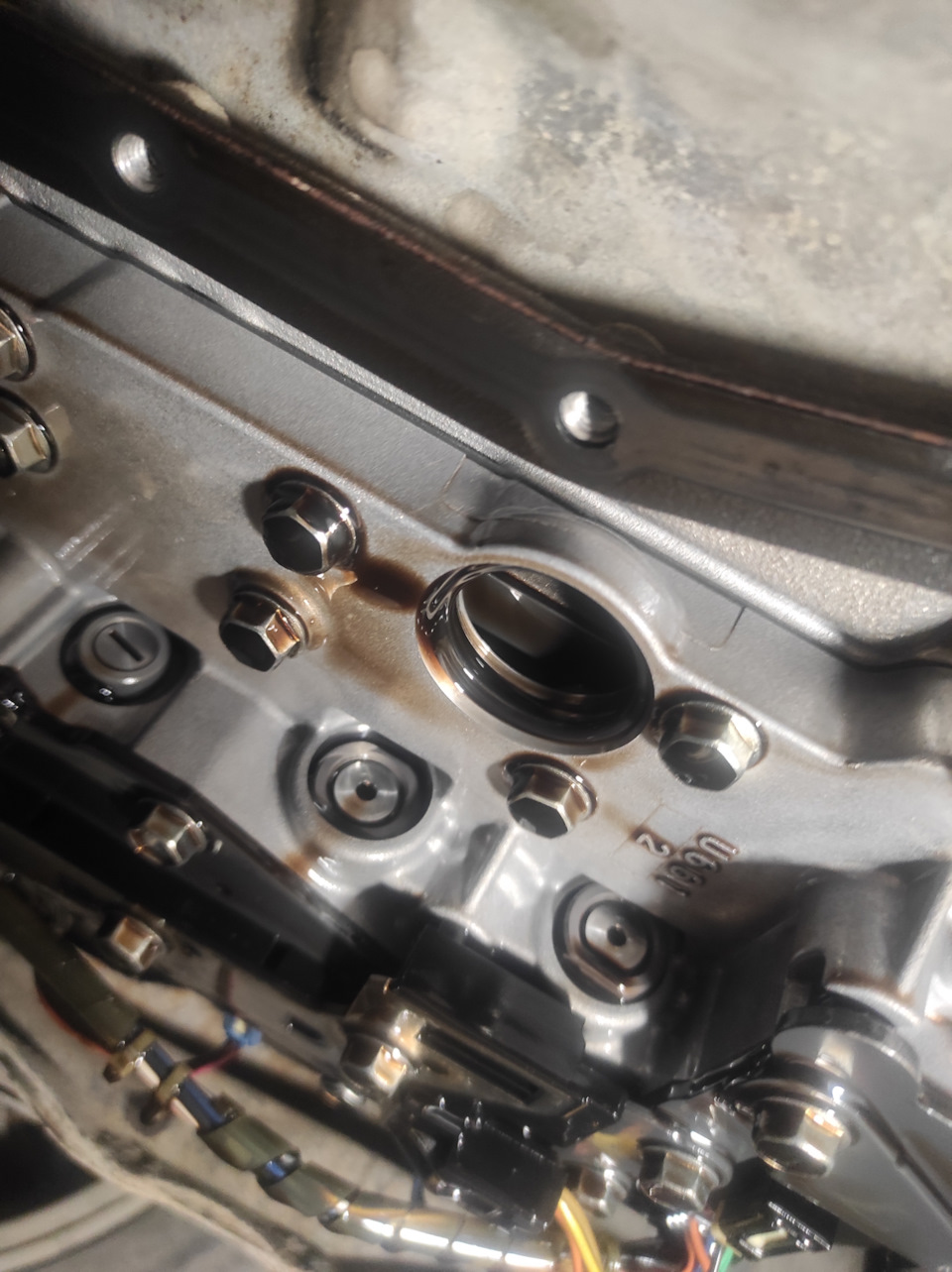

При установке нового фильтра будьте внимательны, старое колечко извлеките из отверстия гидроплиты !
Новый фильтр с новым колечком должен войти плотно и держаться даже без болтов !

Пластиковую трубочку контрольку закручиваем в отверстие поддона без фанатизма, упёрлись, чуть-чуть подтянули и все !

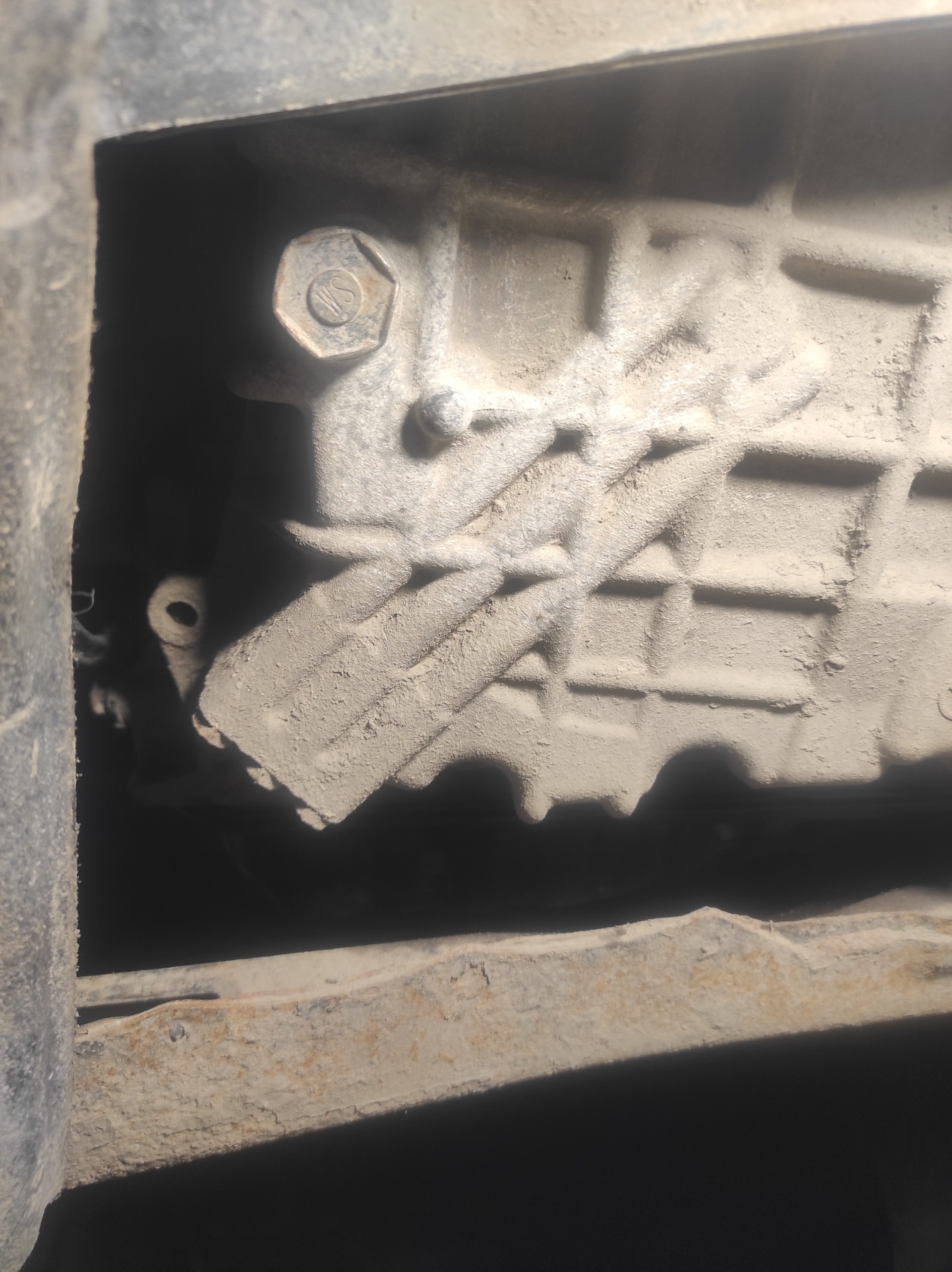

Снимаем левое переднее колесо и пластиковый щиток-пыльник, под ним видим большую пробку под 24 головку с надписью WS.
Откручиваем пробку и заливаем столько же, сколько слили, подсказываю, что бы вы не собирали все до капли, заливаем 3,5 литра жидкости, это чуть больше чем вы сольете, ничего страшного, фильтр новый в себя возьмёт и мы сольем лишнее когда будем выставлять уровень.
Закручиваем пробку с новым кольцом.

Здравствуйте. Эта красная трубочка изначально находится в отверстии? Или её нужно самому купить?
Изначально.
Сначала пробку выкручиваем, затем трубочку.
Трубочка нужна для выставления уровня
