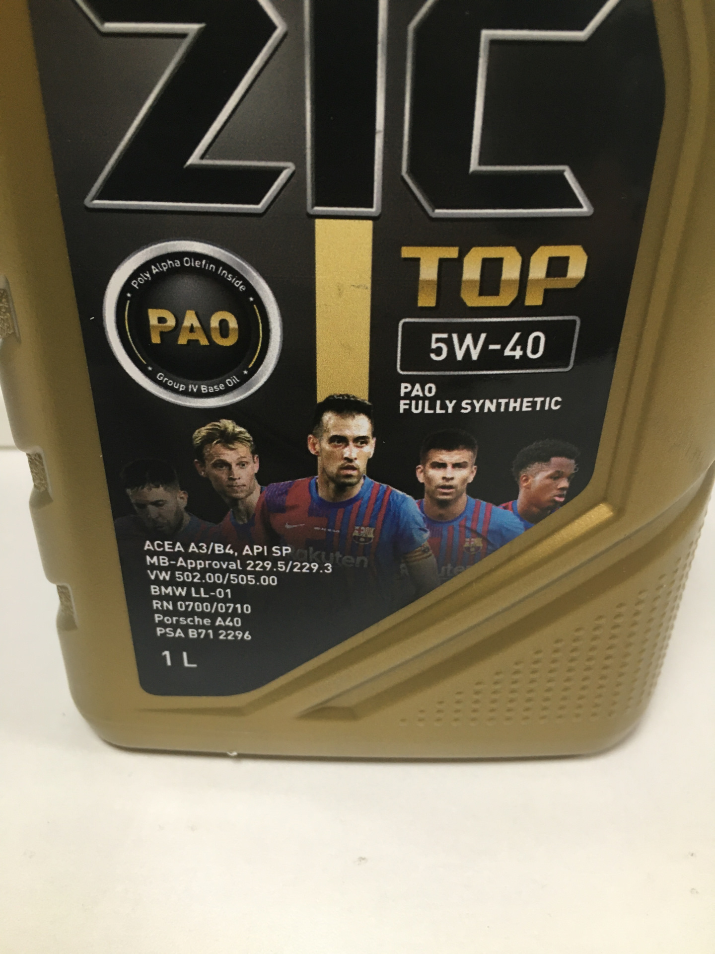

Пробег у мерина 220к мотор 5.5 бензин М273.963 задиров нет с этим всё хорошо, масло лил предыдущий владелец Petronas 229.5 5-40, его невозможно купить в моём регионе вот так вот в магазине, заказывать ждать не вариант, нужно какое то ходовое масло и именно подходящее по своим спецификациям к мотору, рассматриваю ZIC или лукойл, со вторым боюсь навредить и из живого мотора сделать проблемный!
На данный момент расхода масла нет практически, проехал 3.5тыс км в разных режимах ушло 2мм масла со щупа, это очень радует!
Читал что масло подходит с допуском 229.5, но как я уже понял из опыта предыдущих авто что не всё что имеет на канистре допуск хорошо подходит к мотору.
PS: За всё время моего владения я лил ZIC TOP, жора масла не наблюдал, зимой в холода лил 0W40 а летом 5W40.
Выбирал это масло исходя из спецификации оригинального масла, и это масло очень близко к оригиналу, можно сказать практически идентично. Покупал масло только в крупных площадках специализирующихся на замене и продаже смазывающих материалов такие как масломарт и тикамис, а в АКПП покупал с официального сайта ravenol.
К сожалению путь машины закончен, но этот путь был прекрасен и пройден он без единой поломки мотора что на самом деле очень важно потому как пробег этот был пройден далеко не в щадящих условиях, и зп все 100.000 км газ в палас никаких проблем не было в том числе благодаря соблюдения некоторых условий:
1. Мотор никогда не видел при мне холодных пусков, всегда как только на улице становилось отрицательная температура запуск был только после того как отработает webasto,
2. я не начинал движение пока температура масла не достигнет +50° хоть зимой-хоть летом!
3. Замена интервала масла была 7-8тыс км.

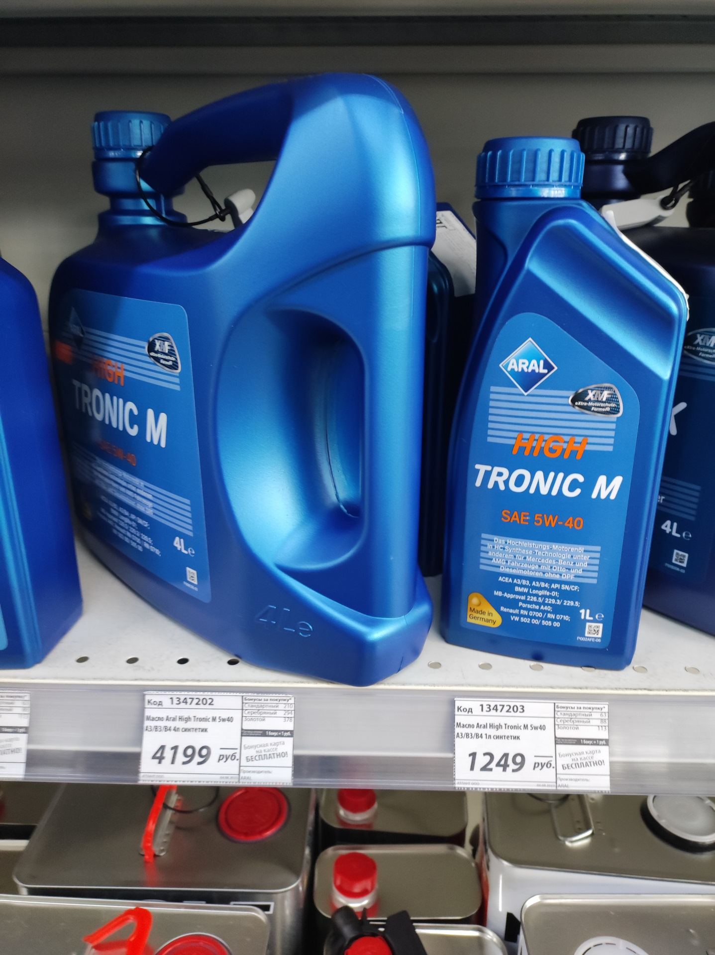

Я это залил)
Раньше было хорошее. Сейчас трудно сказать какое оно.
Когда мотор ляжет запись сделаешь Арал сделал анал 😁
Это вряд ли. За 7 тысяч км пробега и Лукойл люкс не навредит
Если будет не та вязкость то навредит
Aral это известный бренд. У них, свои АЗС и т. Д.
Да я ж так шучу, название звучное)Я раньше вообще финское масло юзал Neste pro

ликвимоли на одном заводе в перьми с лукойлом шпарят, зик какой именно?их там линеек гора, я в ауди лил зик топ лс, а на этот какая нужна и пролазит ли сама жижа по допускам вот тоже вопрос.
В Ауди тоже Top LS 5W-30 лью, а на Мерина если брать по параметрам из твоей записи Top 5w-40.
Это ж не ls
На фотке это че щас на мерс можно.
OrangeCustom
Мой допуск был 504.507
Да, такое в Ауди лью, только разлив
