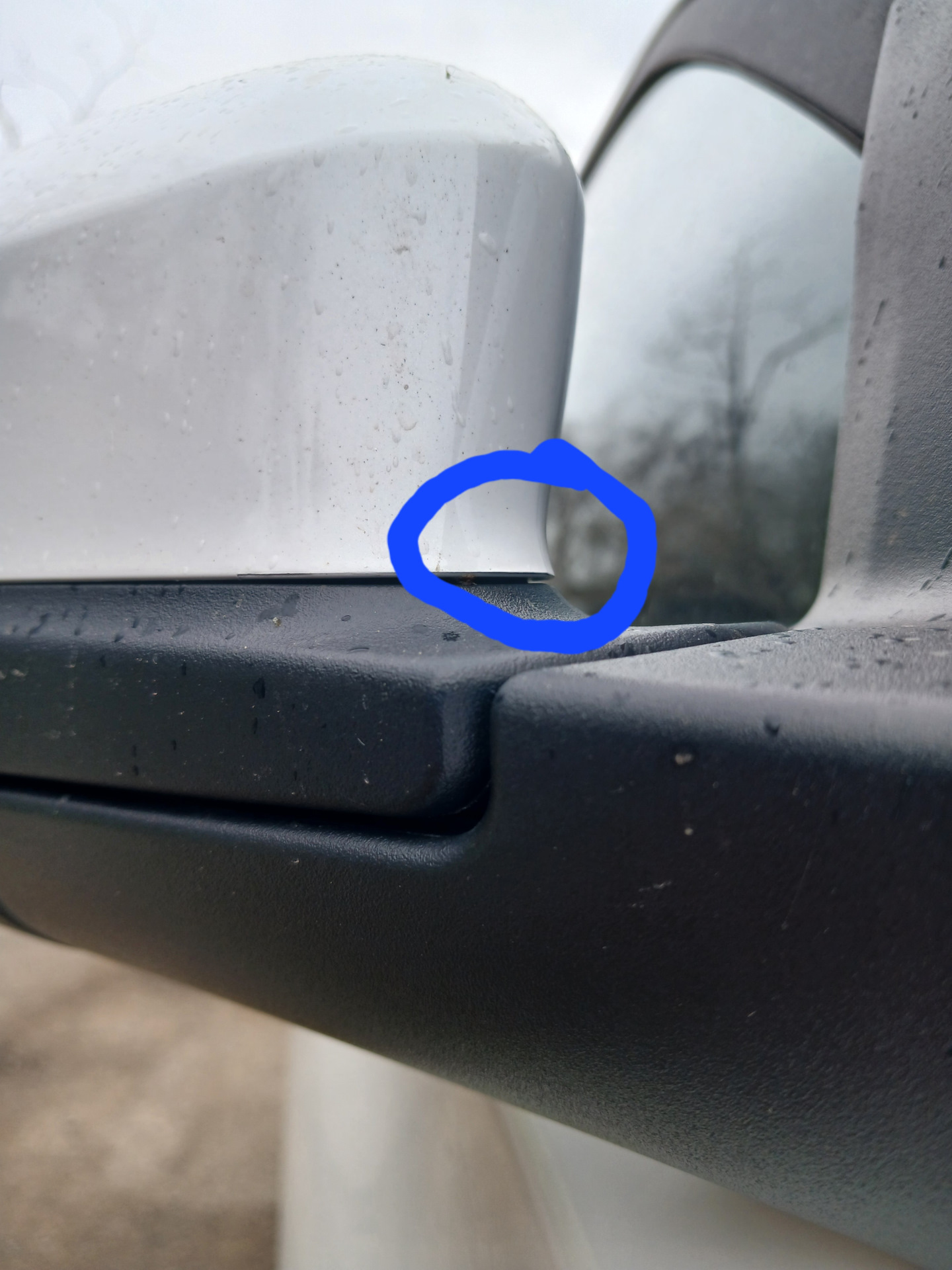

Итак, решил значит кардинально разобраться со свистом, раз дилер сказал, что все хорошо)))
Вообще если бы не мой характер и интерес к решению таких ситуаций, я бы блин психовал. Новая машина, какие-то свисты, скрипы, стуки, китайская телега… Но нравится, блин))
В общем, отключил автоскладывание зеркал, замотал малярным скотчем все стыки и зазорчики на зеркале.
Получилось так. И … свиста нет.
Уиии, ништяк, подумал я. А теперь нужно сделать так, что бы свист появился.
По не многу отклеивал, пока свист не появился. Потом заклеил место, где был свист и вот так не свистит.
Причем заклеена не та часть, где корпус зеркала крепится к основанию, а именно верхняя часть накладки соприкасается с нижней частью корпуса.
Минус, что пошел дождь, поэтому по сухой погоде еще раз потестирую, но прогресс есть, я рад)
Теперь нужно разобраться, как этот свист устранить) В среду поеду к дилеру, буду общаться.
И еще появился какой-то скрип в дверной карте при разгоне, когда двигатель набирает обороты))

Привет! Чем закончилось? Как решил? У меня на 4ке оба зеркала свистит.
Привет, пока продолжает свистеть, выяснил, что свист внутри корпуса ю, но еще не разбирал. Как вариант, можно залюкоеить чем-нибудь прозрачным там, откуда свист, как у меня в статье.
Сегодня как раз ехать по трассе. Снаружи заклею и проверю

У меня такое подозрение что в этой щели создаётся звук. Как свисток
Малярным скотчем заклейте, и послушайте, изменится что-то или нет.
Обычный скотч не советую, трудно будет потом оттереть клей, если сильно прилипнет на солнце и не удобно нужный кусок оторвать по размеру

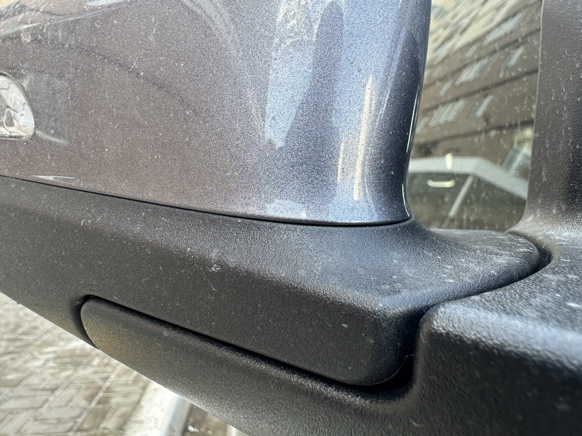

На всякий случай. Для сравнения, как у меня выглядит это зеркало и какие зазоры.
Короче взял герметик рейнз, и замазал эти стыки. Он графитового цвета, так что даже не заметно. Прям пальцем по стыку проводишь, а потом тряпкой всё легко стирается. Следов не осталось, стык заполнился. По городу покатался, вроде не свистит. Вечером на трассе проверю
Так в итоге победили свист этот?

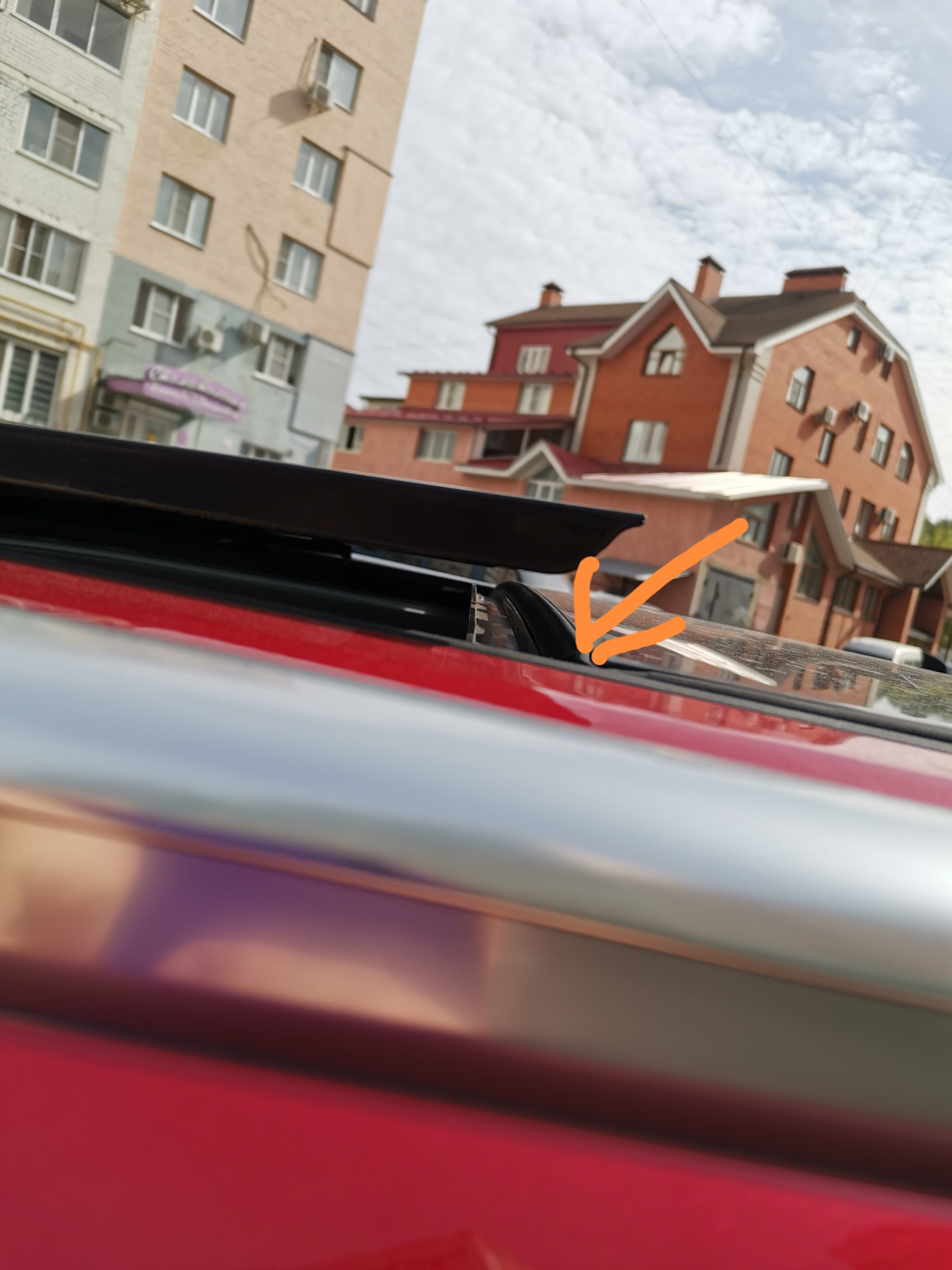

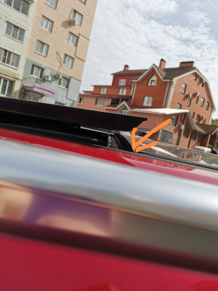

Ну хз, все что скрипело я нашёл, устранил, из бесячего скрипит панорама, больше ничего
Про панораму тоже замечал, после открытия и закрытия люка начинаются звуки. Читал, что можно проклеить антискрипом бок люка. Но пока не напрягает)
Мне дилер сказал смазывать раз в 2 месяца эту резинку, я смазал, стало меньше но не до конца
Кстати да, прилегает в уплотнитель и там трется при движении. Главное лишнее ничего не мазать, а то видел запись где смазали полозья и меняли люк потом. А какую смазку используете?
Я тоже эту запись видел) теперь боюсь там что нибудь трогать как огня)) да обычный силикон для резинок в тюбике типа шарикового дезодоранта, купил на рынке, думал он туда пролезет и я хорошенько все смажу ан нет, он туда не пролез, мазал палец и аккуратно наносил на резинку
А если помазать не резинку, а корпус крышки люка с той стороны? И удобнее и смазка сама распределится куда нужно. Думаю в том месте ничего страшного от смазки не будет. Главное что бы ничего липкого не было.

Я полностью люк открыл и смазал резинки силиконом. Вариант?
Хз, я мазал только одну резинку
Неправильно выразился. Резинку по периметру люка. Изнутри машины ее удобнее смазывать при полностью открытом люке
Ну своим шариком я всеравно не подзел, даже изнутри а спреем не хочется, сильно много мимо будет

Я на втором новом авто с люком сразу после покупки промазываю все направляющие, и ни разу люк не менял 😁.
Просто надо нормальной графитовой смазкой смазывать и совсем чуть чуть.
без фанатизма .☝️☝️☝️
А резинки надо регулярно промазывать, и только силиконовой смазкой . 😁
А если кто то туда ведро говносмазки напихал, тот люк меняет. И всем кричит чтобы не смазывали .
Nikiti46
Это не поможет. Нужно смазать резинки густой силиконовой смазкой (не аэрозолью)
Да, так и поступил, помогло :)
Только не резинки, а боковину самого люка
