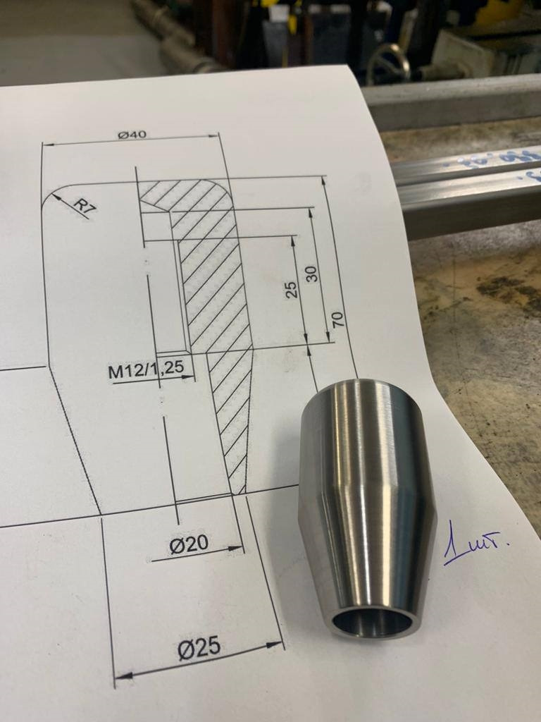

1) Рукоятка кпп
После установки КПП от ст, мы получаем в распоряжении аж 6 передач, против 5) катать с рукояткой от овоща теперь не комильфо, поэтому будем точить новую)
За основу взял, классический тип рукоятки, хотел по максимуму ее утяжелить, чтобы удобнее было переключать передачи и рукоятка “ощущалась” более массивной.
— в итоге ее выточил… барабанная дробь, из чего бы вы могли подумать) из бронзы ! да да, машина конечно “дорогая” во всех смыслах получается, а тут еще предметы “роскоши” из драг металлов)
Чертеж был любезно предоставлен у Donniepepperonie

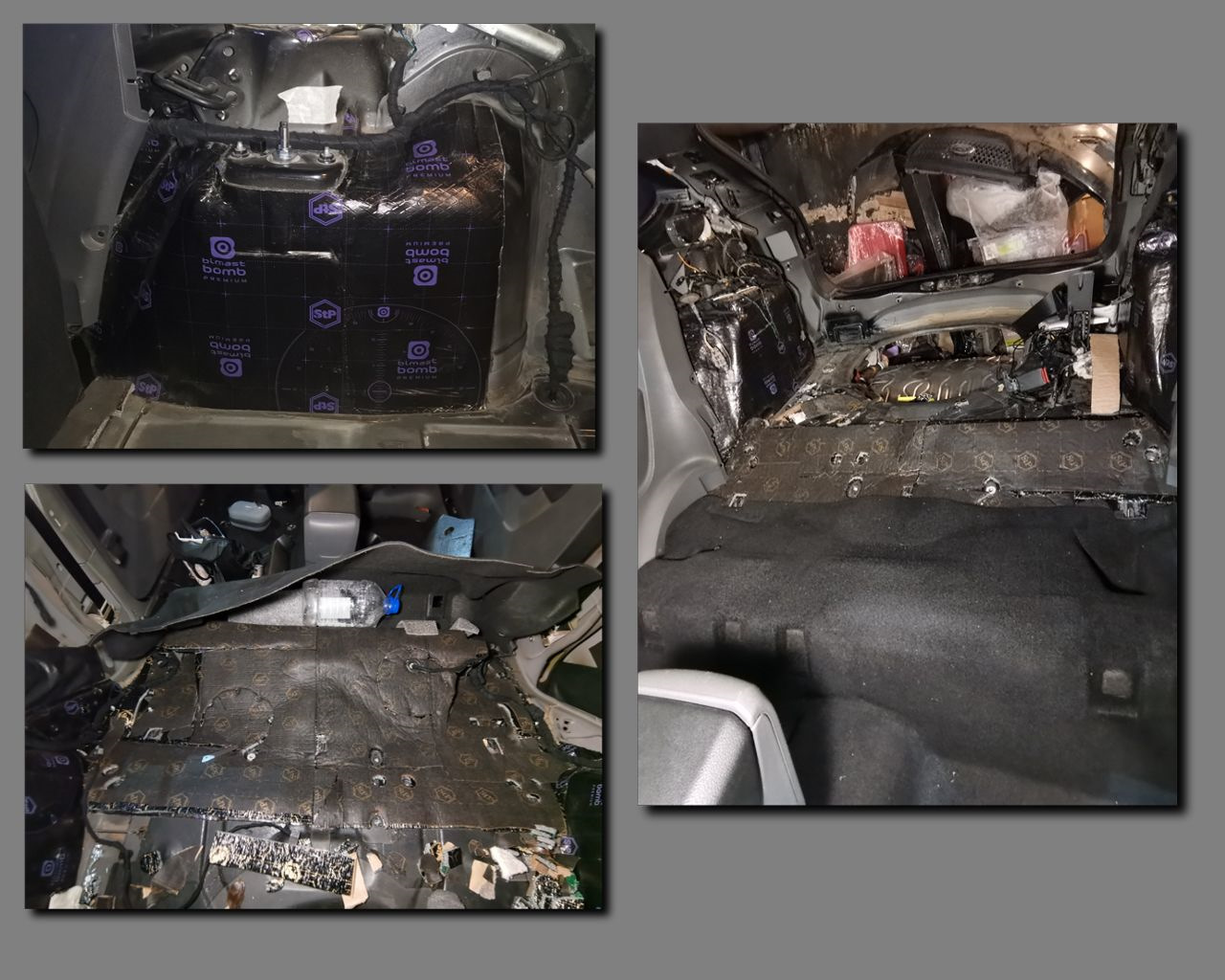

Попутно были зашумлены задние карты дверей, внешняя часть кузова задних арок и пол под задним диваном:
1ый слой — STP Aero Plus 3мм;
2ой слой — STP Accent Premium 10мм;

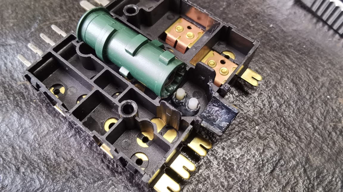

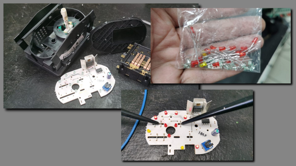

Изначально, “зеленый” дорест смотрелся уныло, на фоне рест приборки и андройд магнитолы, мысль о пересвете салона возникала уже достаточно давно, к тому же не так давно Сега отдал свой старый зеленый блок света с дефектом. Было решено блок отремонтировать, а салон пересветить.

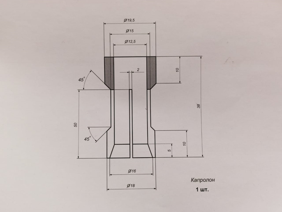

Вытачиваем аналогичные из фторопласта
Были добавлены отдельно светящиеся режимы туманок, аналогично приборной панели, которые загораются по мере их включения.
