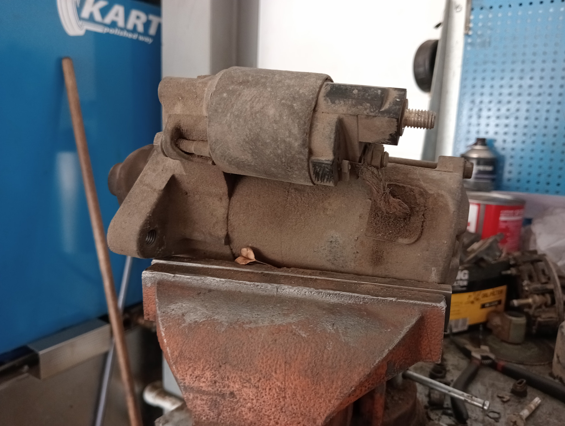

Стало понятно, что это стартер. Сам стартер модели Toyota 28100-37020 или Toyota 28100-37030 или Toyota 28100-37032. Он же Denso DSN1213.
Решил обслужить. Заказал заранее бендикс Krauf SDN6086PN

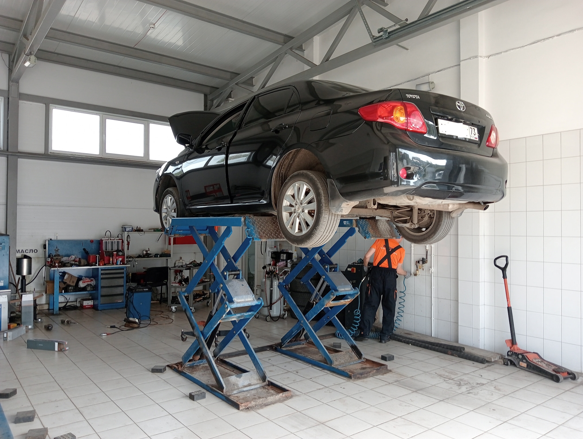

Подняли машину, сняли защиту, извлекли стартер снизу.
Машине 16 лет. Стартер до этого никто никто не снимал и не разбирал.

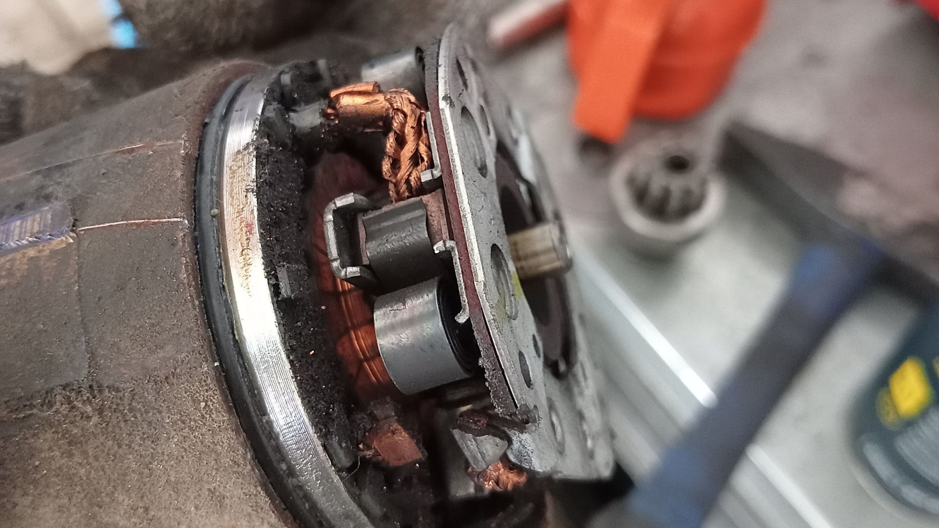

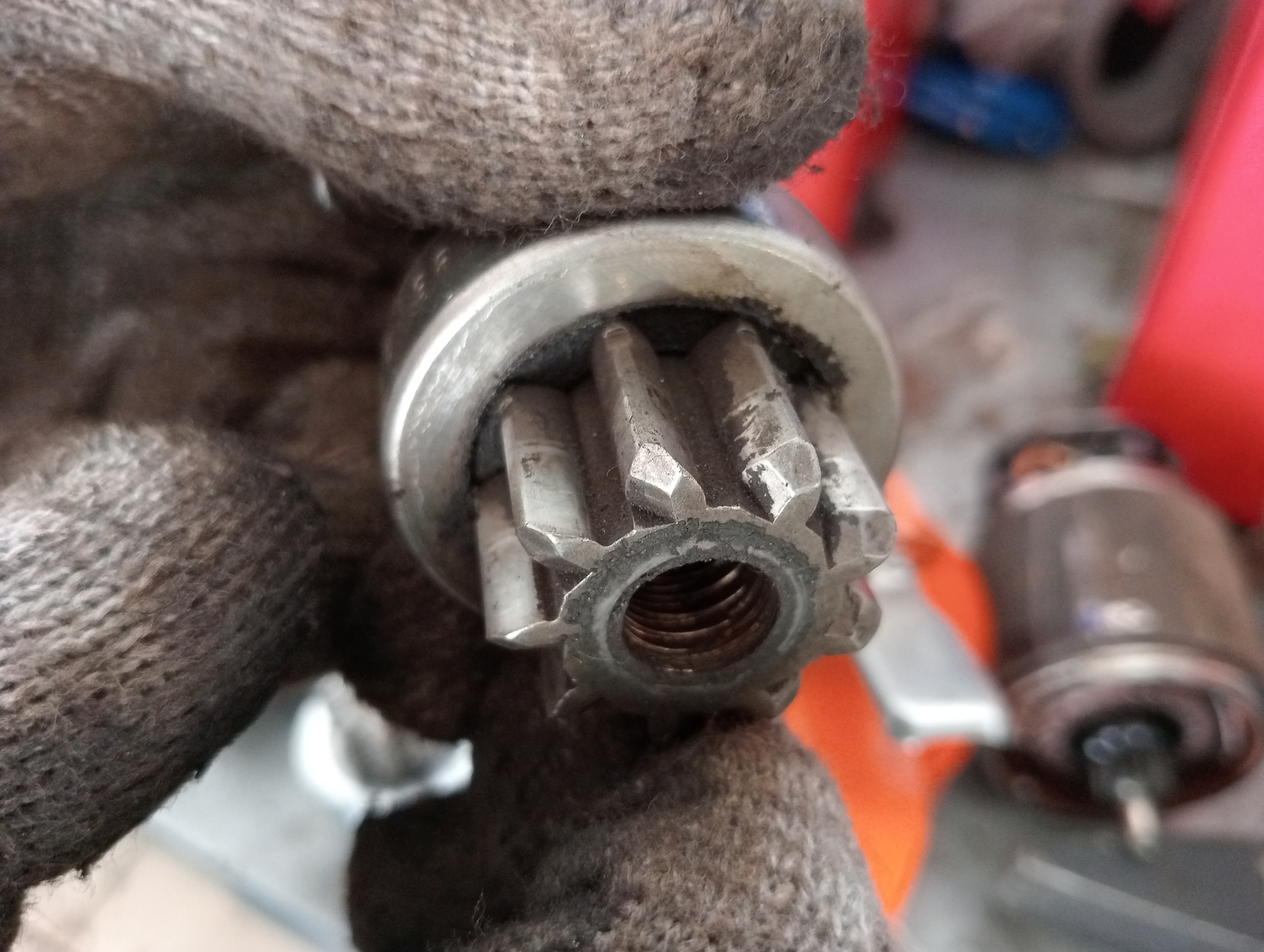

Бендикс подустал, много грязи, крутиться тяжело.
Щетки в идеальном состоянии
Ставим новый бендикс

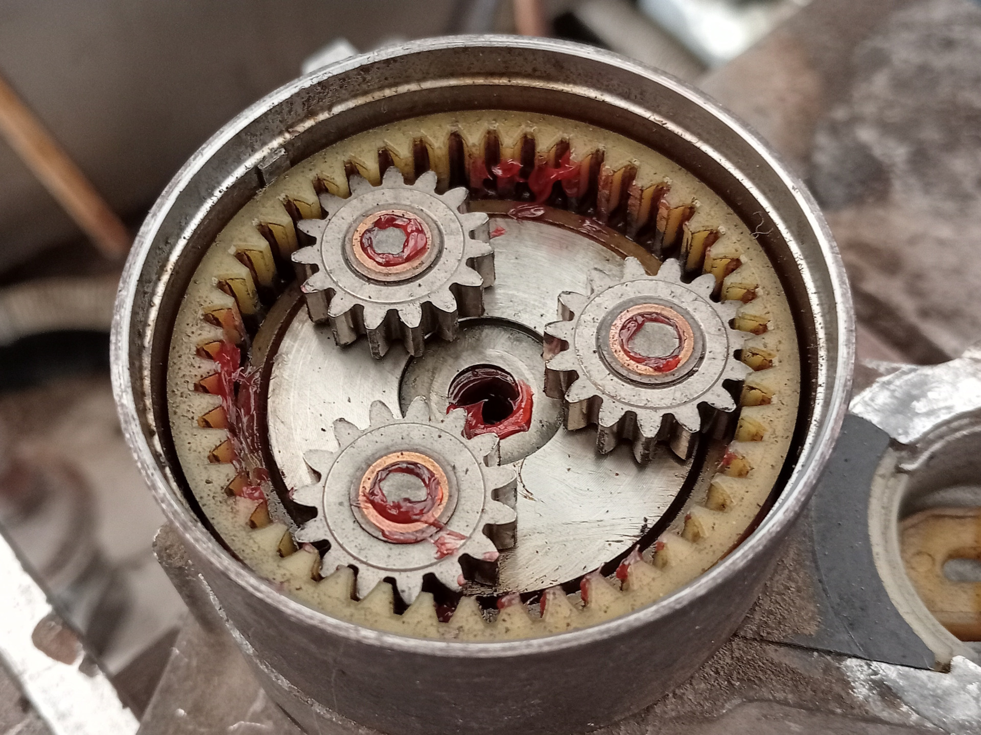

Собираем обратно. Смазываем вращающиеся части. Использовали смазку МС1520 (RUBIN) EP2 от ВМПАвто.
Тип загустителя литиевое-кальцевое мыло
Температуры -40 +120
Вязкость базового масла при 40°С, сСт — 60-80
Нагрузка сваривания (Рс), кгс, не менее 250
Собираем стартер, устанавливаем на место.
