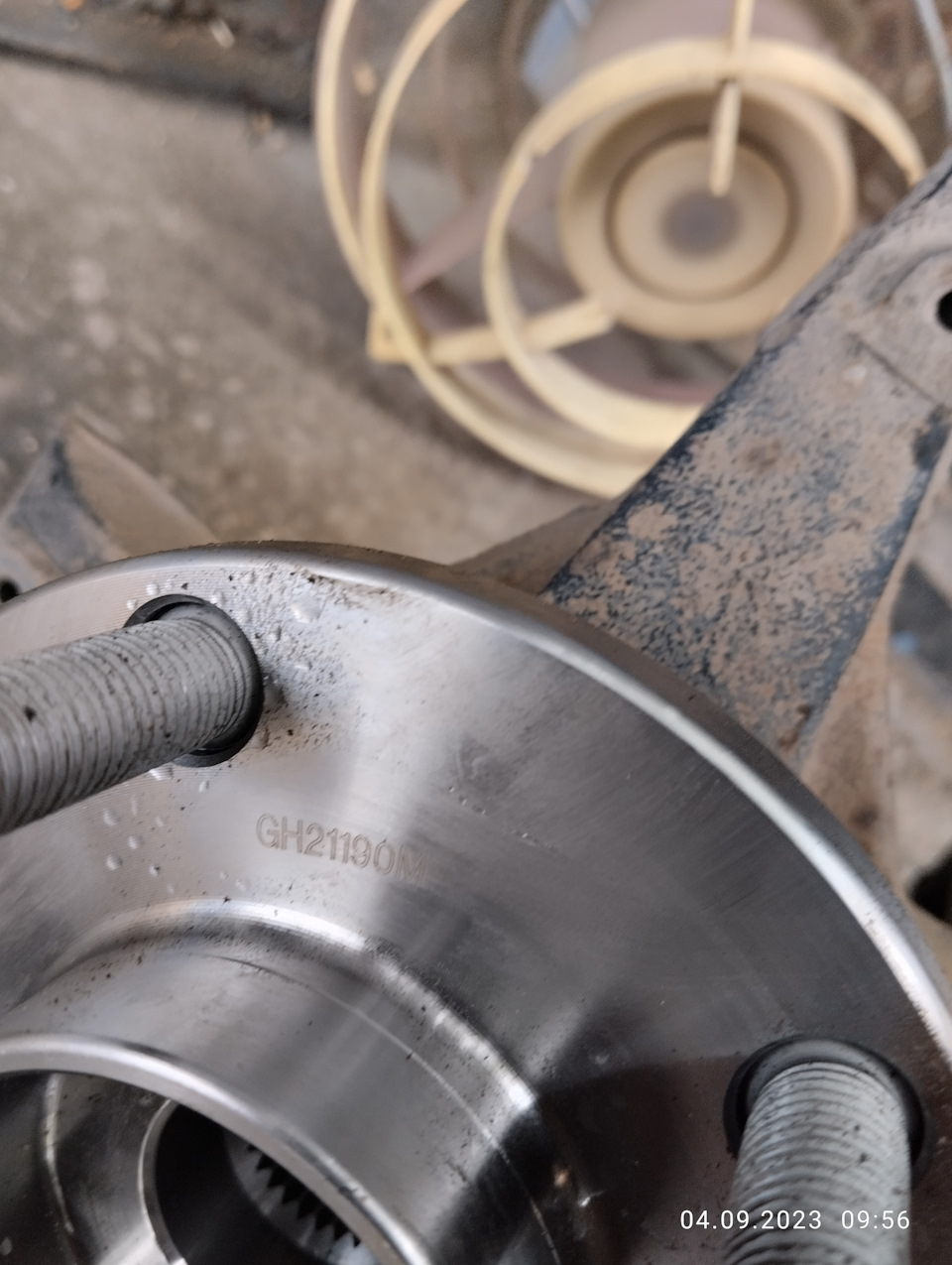

Оказывается подшипник ступицы ещё может стучать, не знал об этом, долго не мог понять что за звук появился.такое ощущение было что шишка на колесе!
Поставил той же фирмы что и в прошлый раз, 20 тыс км . отходил, но не загудел а застучал, но я грешу на то что на кануне влетел в выбоину на дороге!
Ставил как всегда ступицу в морозилку, кулак грел. Делов на час работы!
Запчасти на фото: GH21190

И ещё чем грел кулак?
Привет, расскажи подробнее про установку, подшипник в морозилку, кулак нагрел, и потом вручную заходит или как?
Да всё верно грееш кулак горелкой примерно пол баллончика, и ступицу с морозилки, заходит под своим весом. Потом вентилятором охлаждаю
А старую обойму как вытащить? Прессом?
Можно прессом, я кувалдой три раза ударил и всё!

Можешь подробней описать звуки неисправного подшипника
Звук был слышен до 60 км час, вот так:бух бух бух бух, и отдавало в ноги пассажира спереди, я сначала подумал что колесо спустило, потом подумал что шишка на шине, потом подумал на подшипник приводного вала, но он новый, потом начал на дороге плавно вилять и извук пропадал.колесо домкратил без результата, всё тихо. И только потом ещё раз повилял по дороге при повороте на левой звук приглушался вывод правое колесо.

Проверить ступичный или подвесной можно так:
При езде слышен шум типа «вух-вух-вух», в поворот вправо входишь — нагружается левая сторона и усиливается звук, а влево поворачиваешь и звук пропадает — значит левый ступичный умирает. И наоборот. Или поддомкратить поочередно колеса и запустив двигатель включить передачу, раскрутить колесо. Гул сразу услышишь.
