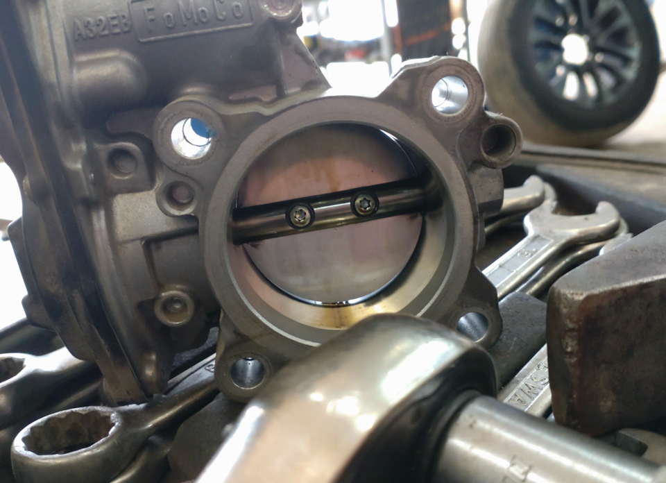

6. Почистил дроссель. На пробеге около 80 был в общем-то чистым.

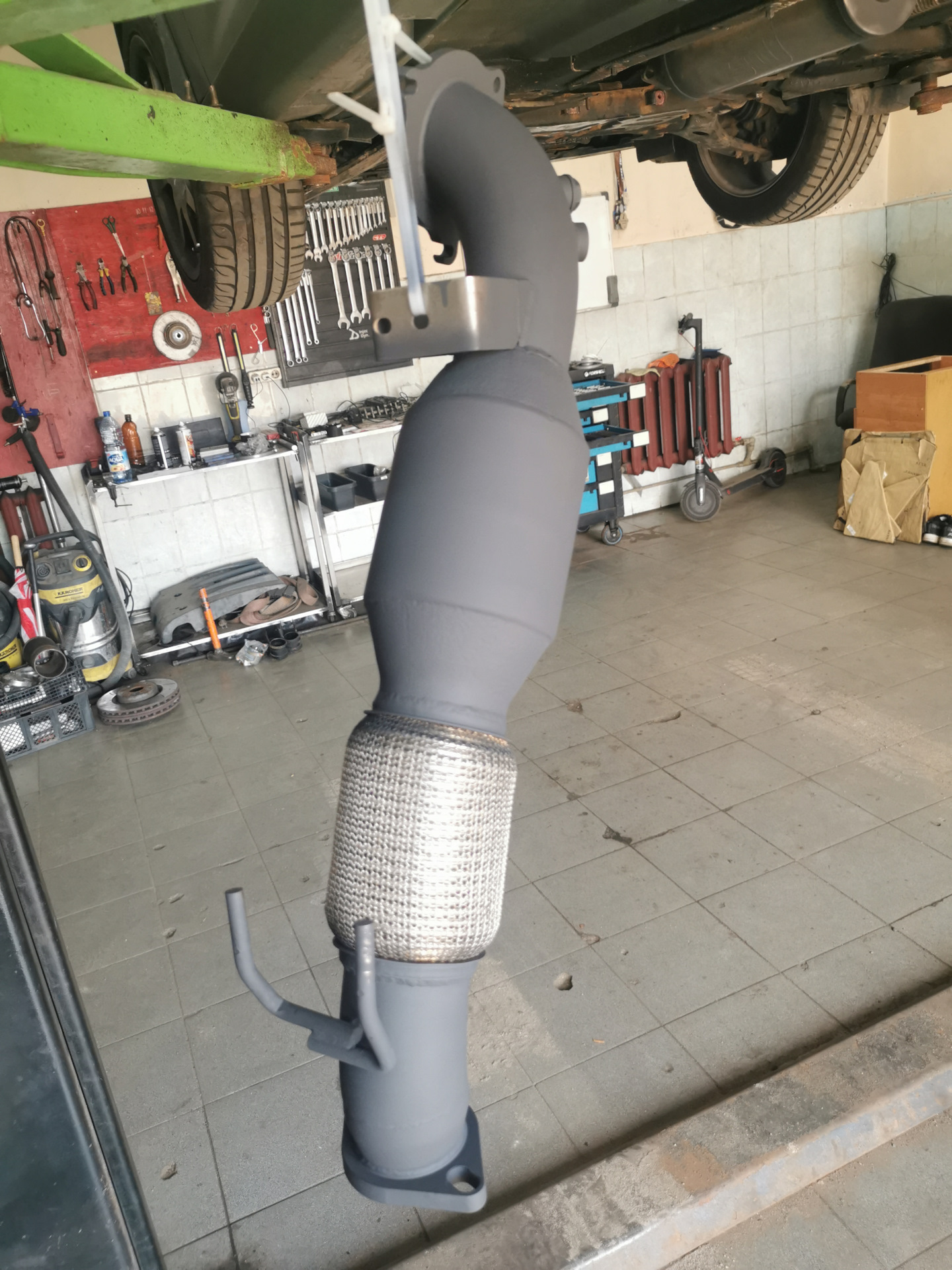

Сначала так:
www.drive2.ru/l/644429813427236650/
Теперь на фото, спорткат подогнал спортсмен знакомый
Прошивки есть: сток безкат или с прибавкой мощности. Экономичнее завода даже. Если интересно — в лс.
