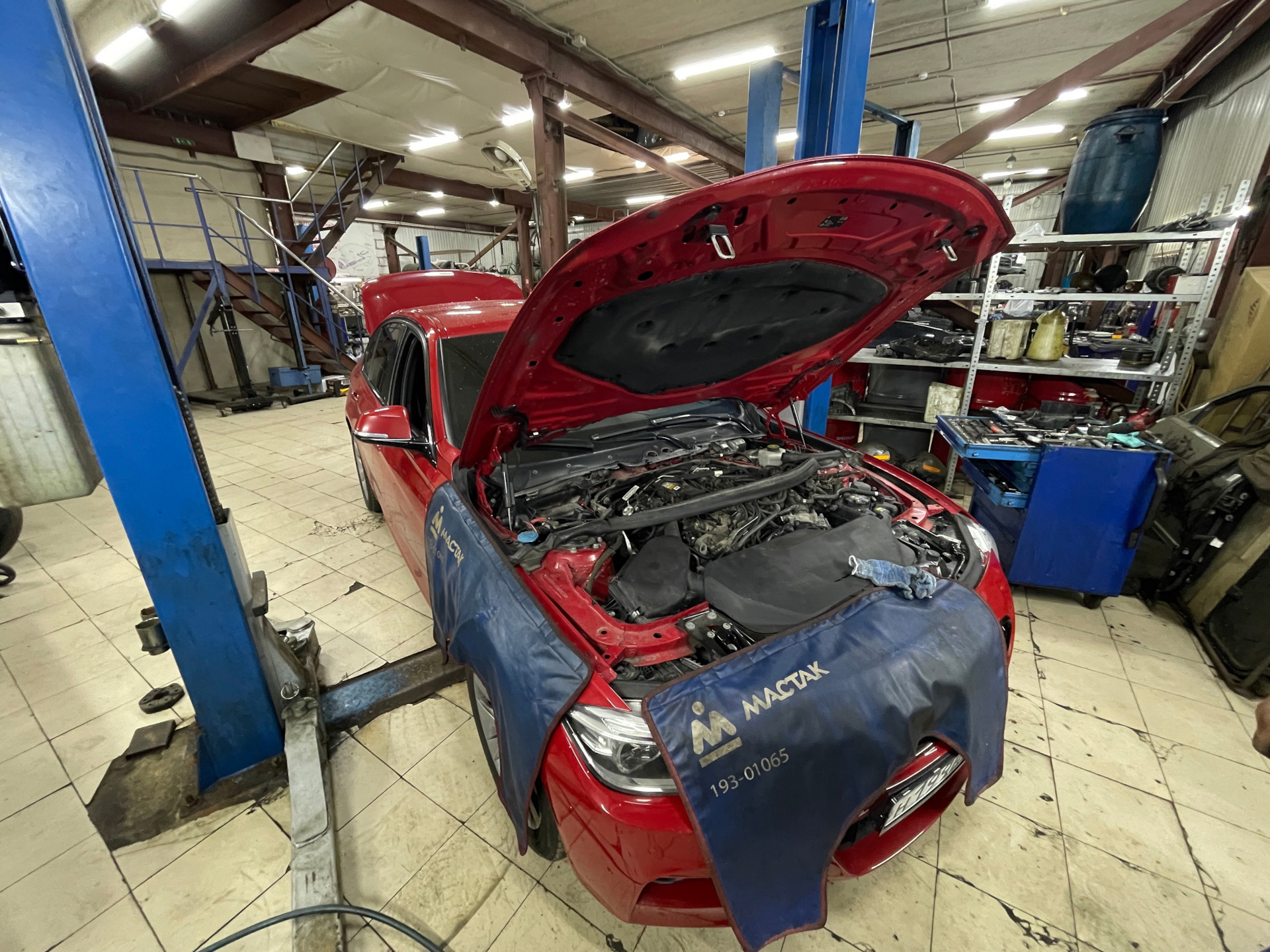

Ну, собственно после покупки автомобиля с двигателем Б48 я был готов к боевому крещеню, которое сводится к установке пайпа, прошивке мг флешер, и отстрелам ночью замене трубки к ГБЦ, замене ваносов, и обслуживанию системы охлаждения с масляным стаканом.
И если стакан менялся 1.5 года назад, так приступим к замене ваносов, точнее исполнительных узлов! Стоят они сзади мотора подлезть не удобно! Ошибку эти гады не выдают но не проходят тест в рейнгольде, поэтому если ваша гонка перестала ехать с низов и ее колбасит на холодную — меняйте эти два клапана!
з.ы а еще теперь не чувствуется запущенная машина, работает очень ровно, и тихо
Нашел клапаны в наличии в авилоне по приятной цене, но судя по блогам она выросла на 900 рублей за неделю)
Вместе с ваносами поменял злополучную трубку, как оказалось она уже менялась год назад) ну, значит будет в запасе, как говорит мой мастер — я бы ее в дороге смог поменять, ну, я ему предложил кататься со мной — отказался)
Кстати, крышку бочка ОЖ поменял тоже, старая после демонтажа буквально начала рассыпаться в руках
Кстати, по опыту эксплуатации автомобиля на прошивке с понижением температуры — трубка живет дольше)

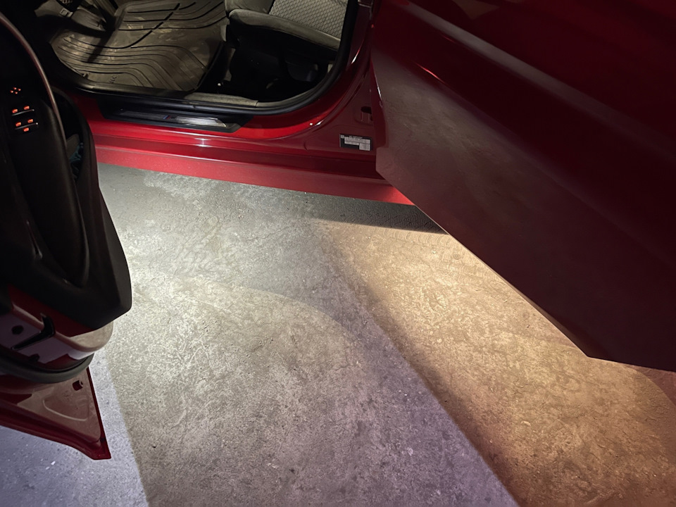

По мимо обслуживания начал еще процесс инсталляции диодов от G серии, потому что я не понимаю зачем инженеры БМВ запихали в ручки белые диоды, а в двери желтоватые.

Привет, подскажи про понижение температуры, у меня мотор б38, слышал что тоже понижают, каким образом ее можно понизить?
Привет, прошивкой, по этому вопрос думаю лучше Sever-SPB поможет
Спасибо
Сориентируй, цену вопроса замены центральных клапанов ванос? И в каком месте менял их?
Это вам в автосервис)) могу номер дать
Скинь в лс пожалуйста. Пообщаюсь. Провереные ребята?
Интересно, когда стоит холодный термостат, расход как то меняется? якобы считается что при высокой температуре кпд двигателя больше.
там в прошивке дело а не в термостате) она регулирует температуру
Добрый день!Подскажите не совсем понял, что нужно сказать чтобы продиагностировали при описанных вами симптомах на сервисе?
Здравствуйте! Рекомендую поменять сервис если они не могут проверить ваносы)
NikSolovey
А так, попросите продиагностировать систему ванос) впускной и выпускной клапан
Спасибо!

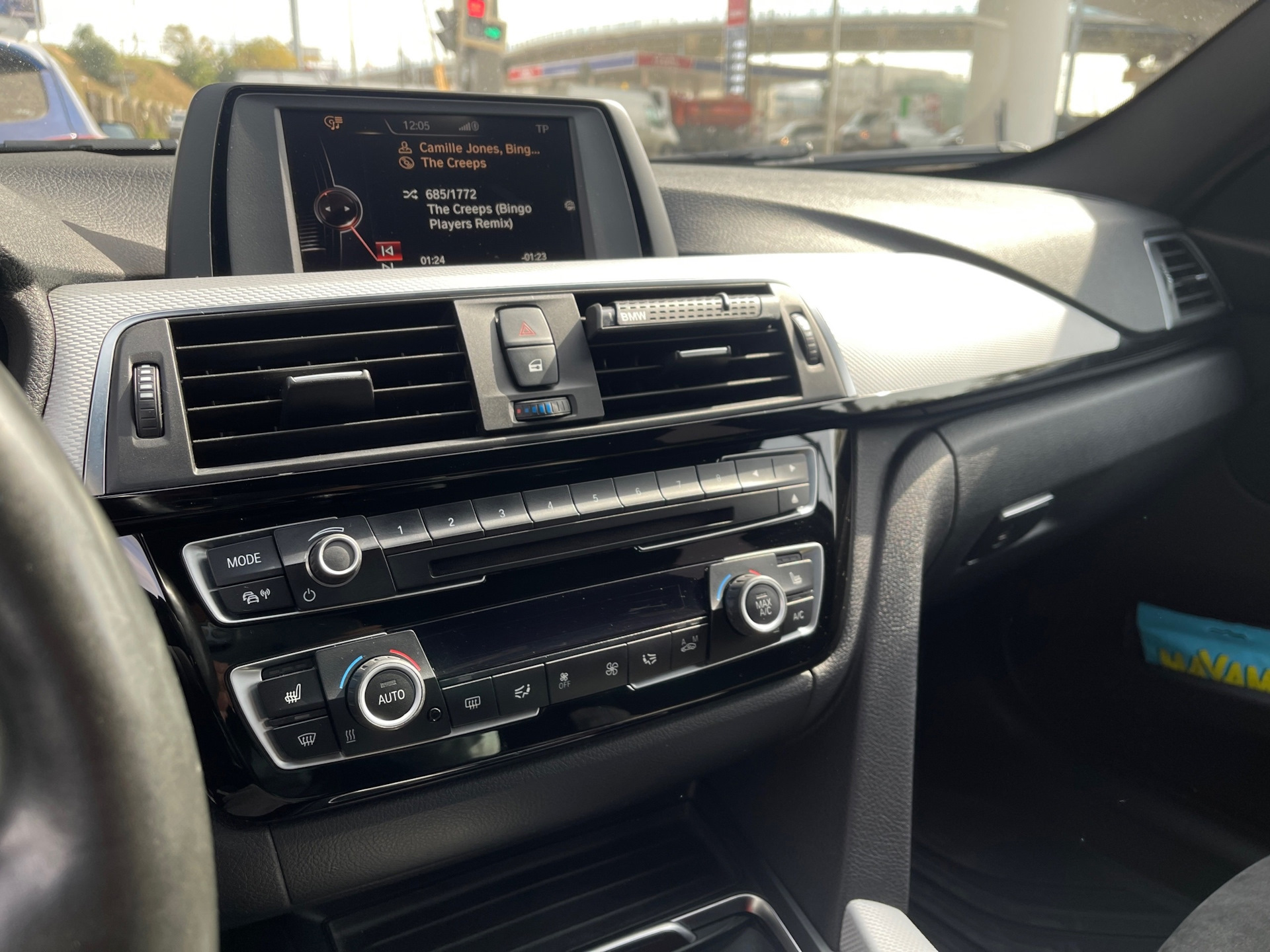

Блин, я как ни посмотрю — у всех маленькие экраны (урезанные). Я думал наоборот, это редкость, только с моторами типа 318д и в бедных комплектациях…
В РФ у всех такие мониторы, редко шли НБТ, у нас комплектации то по факту было 2-3, ф30 очень часто шли именно в бедных комплектациях
У нас как-то к моторам привязка. Если самый слабый дизель, то и тряпка, и люка нет, и авто дальнего, и даже ксенона. Если мотор поболее, то и проекция и прочие плюшки)
не, у нас собрали пакет и делали их все одинаковые

Ну у Вас может) в англии к примеру откуда тачки возим, нету привязки) может быть 335д на хармане но на дешевых фарах) итд)
