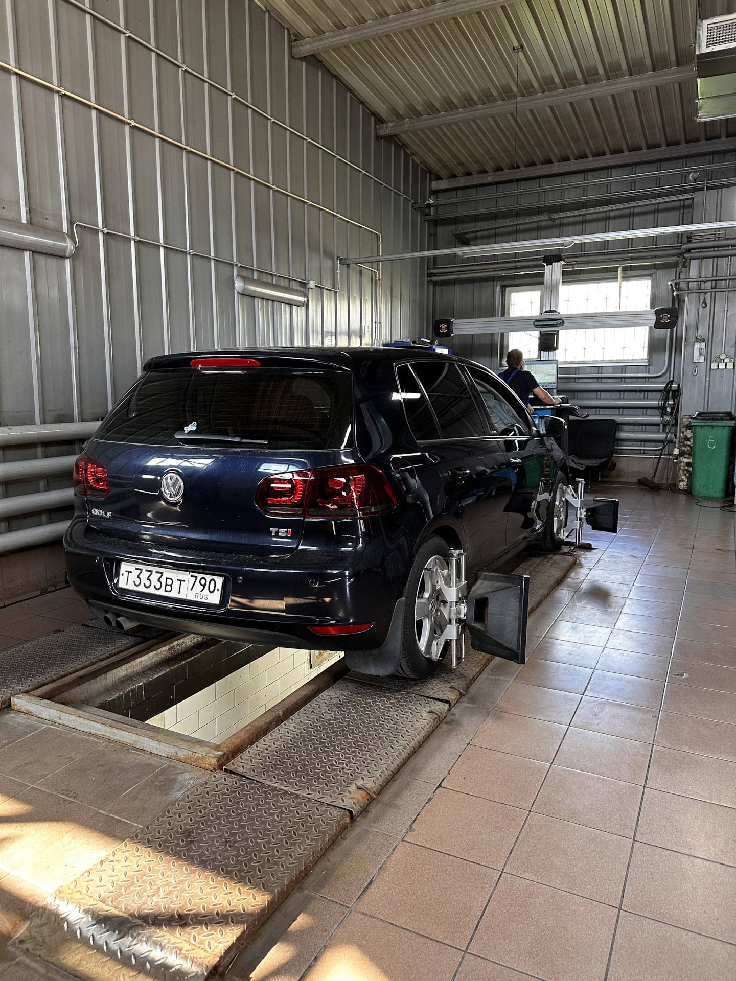

При мне сход-развал еще не делался, по этому записался в известный сервис ВИСТ неподалеку от меня на СР и замену свечей(как будто бы тяга пропала, нажимаешь газ в пол и она медленно набирает обороты).

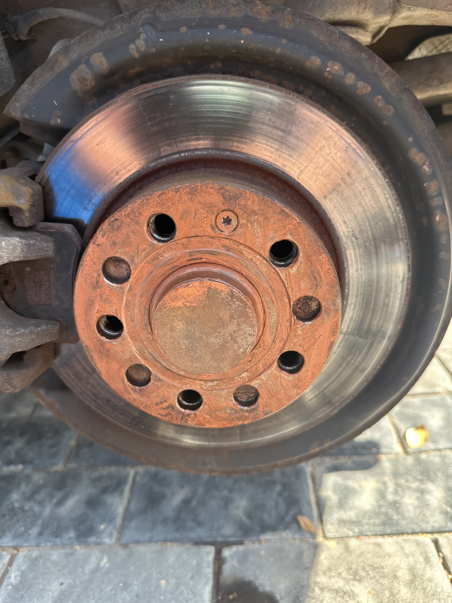

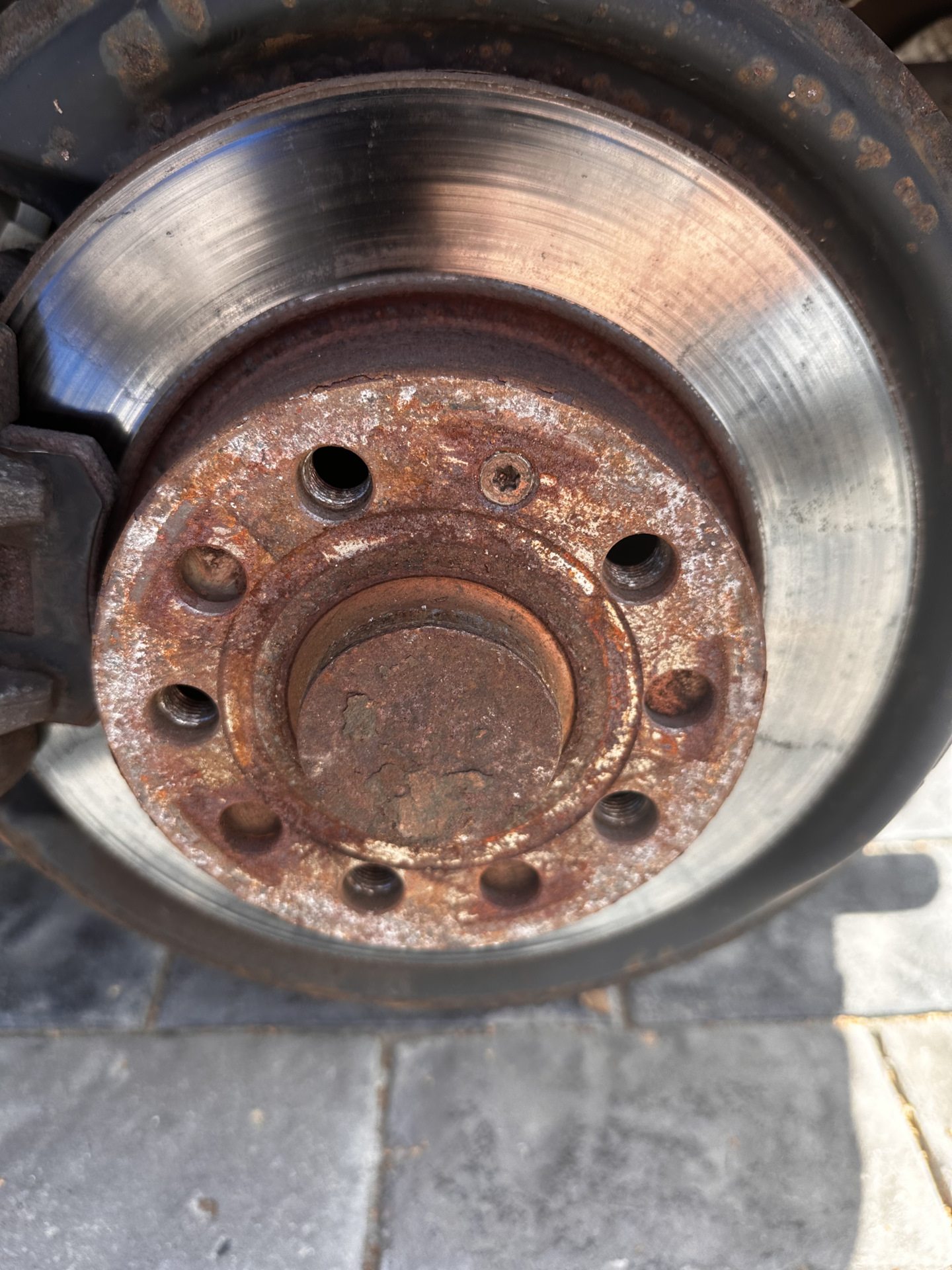

Перед развалом снял и зачистил все ступицы, так как во время шиномонтажа видел их не в лучшем свете. После зачистки обработал медной смазкой(аэрозоль кончился, пришлось мазать из тюбика).

По колесам оказалось, что как такового сход развала и не было, все было сбито. За 2700₽ устранили мне все невзгоды по колесам, но проверить этого не мог передвигаясь из одного бокса в другой.

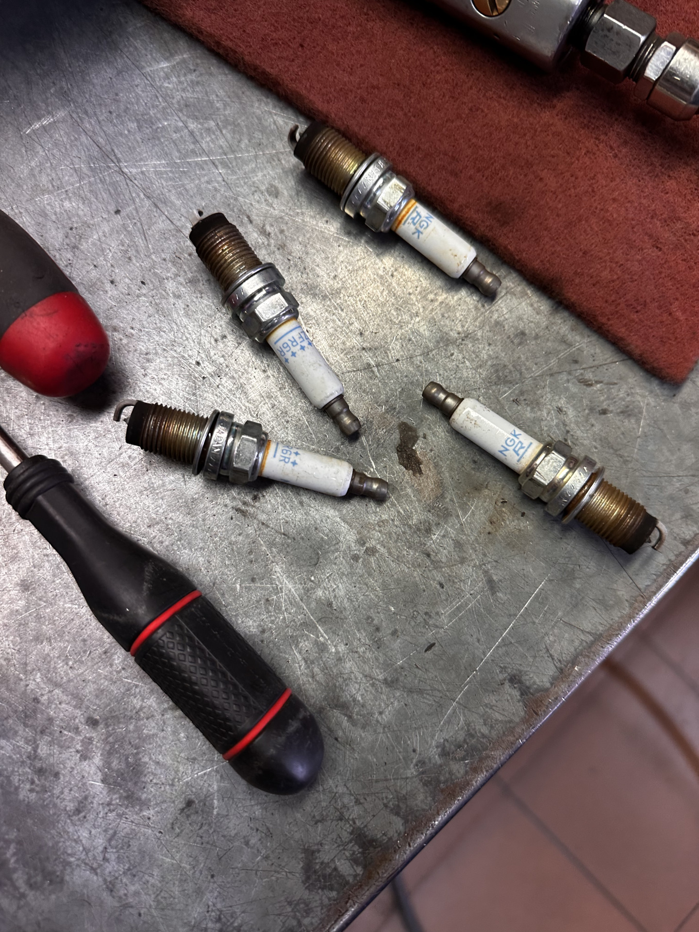

На замене свечей мастер удивился, что я не купил свечи от компании NGK/Denso, а взял примерно равную по стоимости LYNX.
Сам работаю в мотосфере(питбайки и эндуро) и прекрасно знаю, как любят подделывать данные бренды. Самое главное, что подделывают их уж очень хорошо. LYNX порекомендовал отец, который ставил их на
свой автомобиль (Nissan неприхотливый), но все таки.

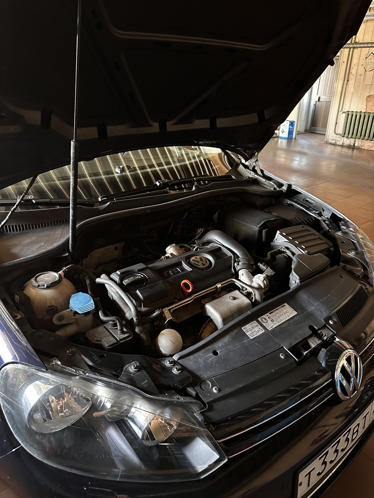

После установки свечей ситуация стала интереснее в плане разгона, но все равно как будто чуть-чуть недодувает турбина, так что стоит мне в ближайшее время заказать датчик N75 и прочистить N249.

По недодуву смотри калитку вестгейта
Знающие люди говорят не надо мазать медную смазку в месте соприкосновения с алюминиевыми дисками, начинает кородировать из-за химической реакции )
10+ лет мажу и всё как новое! Только в смазке))
Ну от климата может зависит ) я так понимаю при взаимодействии с солью беда происходит. Может диски не алюминиевые 😄
Не знаю насчет алюминия, легкосплавные, литые. С завода шли.
Братан Lunx и Mataco редкое говно. На обычном моторе походит. А вот на турбо сестра у меня поставила Lunx так они лопнули через 6тыс км. Я не в коем случае не хотел обидеть тебя. Но это запчасти дичь
Понял! Буду надеется на лучшее😅
Лучше не надеется, а править ситуацию)
