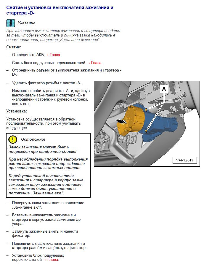

Для того что бы добраться до контактной группы для замены необходимо проделать следующее:
1) Снять рулевое колесо
2) Снять нижнюю обшивку рулевой колонки
Информацию о том как это сделать можно взять в одной моей предыдущей записи там можно скачать сводный документ — выдержки из ELSA касательно работ по снятию торпеды, но, в данном случае, необходимо будет смотреть только главы с указанными выше работами.
Также заранее добавлю, несмотря на то, что об этом указано в ELSA, подрулевой переключатель снимать НЕ требуется — ни он, не его разъем затруднений на демонтаж/монтаж контактной группы мне не создал.
Уточню, контактную группу держат два гужона (потайных винта) под плоскую отвертку, которые сверху покрыты фиксатором резьбы и сверху, поэтому сперва нужно его счистить.
Проблема решена.
Всем удачи.
