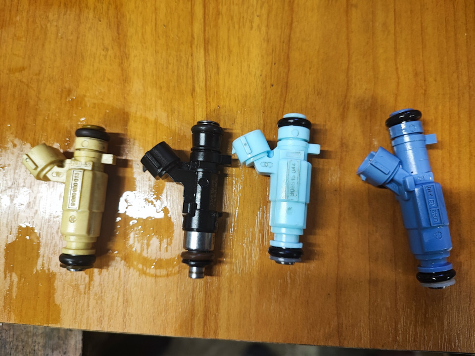

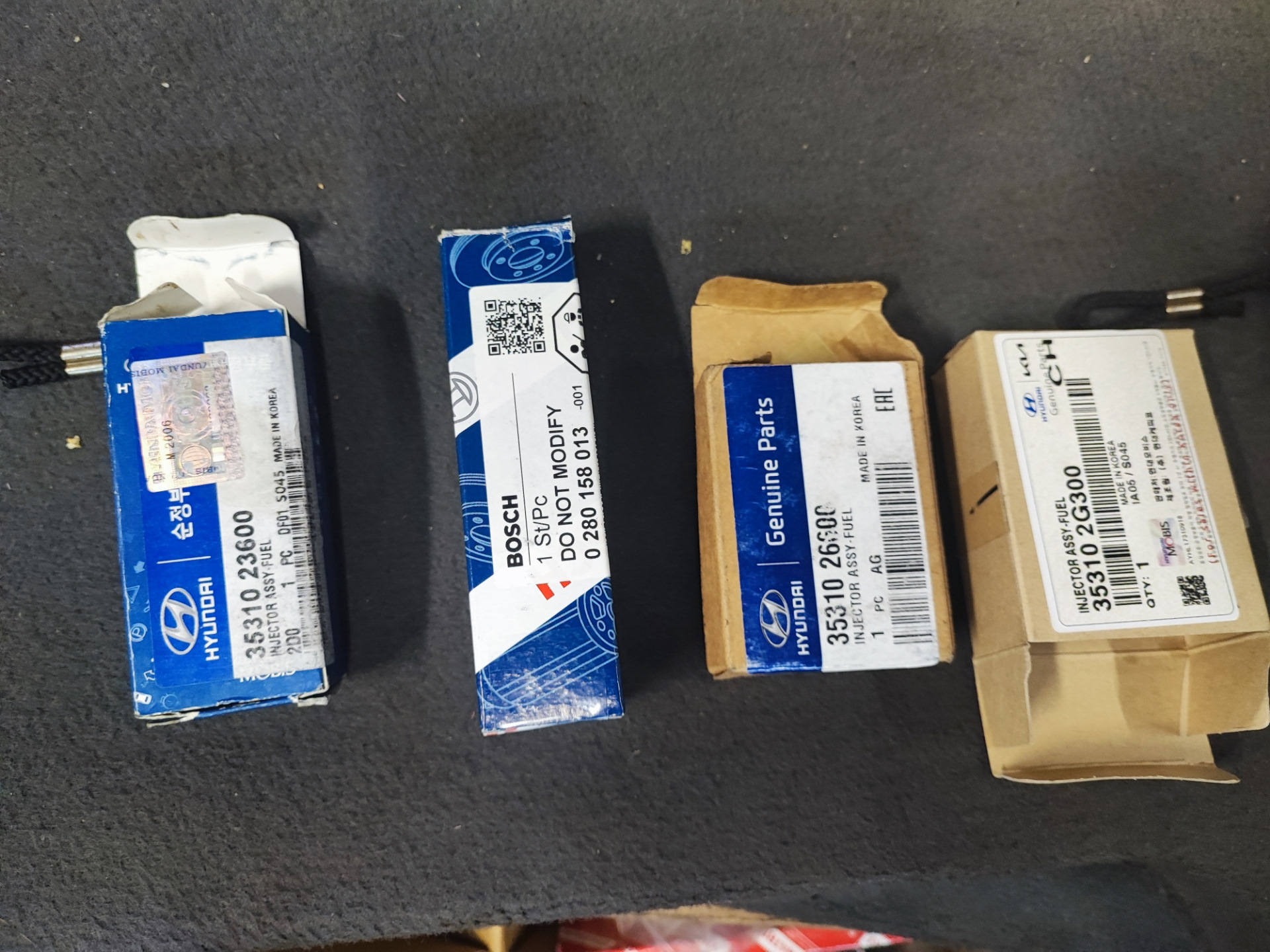

Речь пойдет о топливных форсунках.
Есть небольшие проблемы по авто, а это подыхающие форсунки, решили пойти на покой.
А в связи с дальнейшими доработками и нормальной прошивкой, нужны форсунки большей производительности…
Есть мой комплект(на котором езжу), есть ещё комплект таких же форсунок, далее форсунка "аля" заявленная как от Весты спорт, форсунка Солярис/Рио 1,6, и форсунка от Оптимы 2,4.

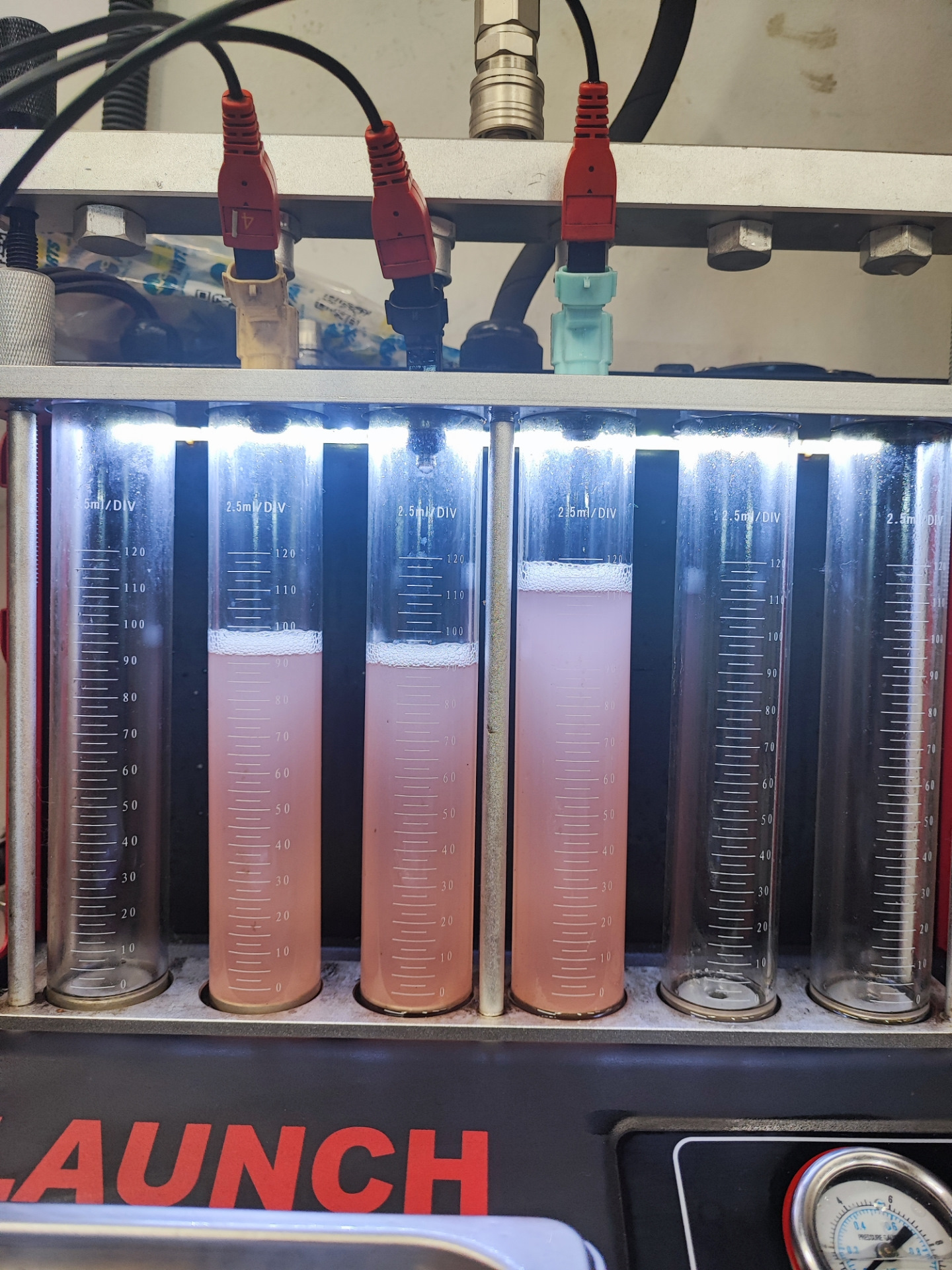

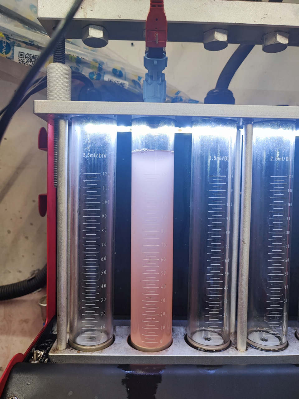

Все эти форсунки были пролиты на стенде!
Почему я пришел к этому, на моей машине просто поменять форсунки на аналогичные не получается, оказывается форсунки под одним и тем же номером льют по разному, и нужна доработка по ЭБУ.
Те форсунки что стоят у меня щас, льют даже ещё меньше чем от Весты спорт.
Резон поставить от Оптимы 2,4 ( с запасом), но они длиннее наших, и соответственно для крепления рампы надо подумать как это сделать и надо ли вообще.
Оптимальное решение форсы от Соляриса, болт-он.
Теперь о самих форсунках,
родные — 4 сопла
Веста спорт — 12
Солярис — 10
Оптима — 4
Распыл у всех тоже разный…
Может кому то инфа будет полезна!
Всем удачи…

Давно увидел пост о замене форсунок на те, что с соляриса (10 точек распыла 3531026600). В качестве эксперимента я их купил (на тот момент оригиналы стоили 1500р/шт), мол якобы они экономичнее.
Поставил, и в моем стиле езды, только по городу, расход уменьшился (может иридиевые свечи помогают).
1,6 АКПП на родных был 9,0л расход (зимой 11), сейчас 8л расход (зимой 9,5)
Такой эксперимент меня устроил

Интересно, почему форсы с твоей 2.0 льют меньше чем солярис 1.6.
Не только с моей, у меня 3 комплекта форсунок от 2,0, +- 10% льют одинаково, от Соляриса заметно больше… Хз, так задумано производителем
Вот и интересно, зачем солярису столько))

Потому что относительно моих щас которые стоят, разница примерно +23-25%
