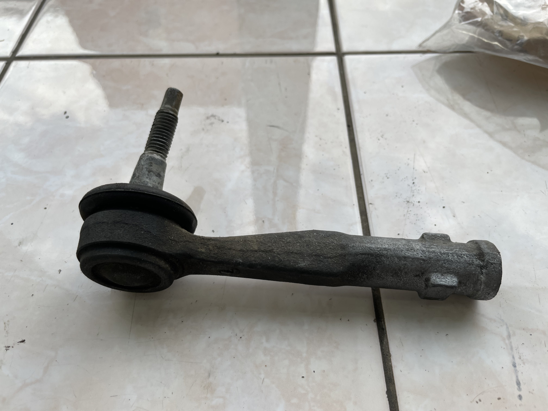

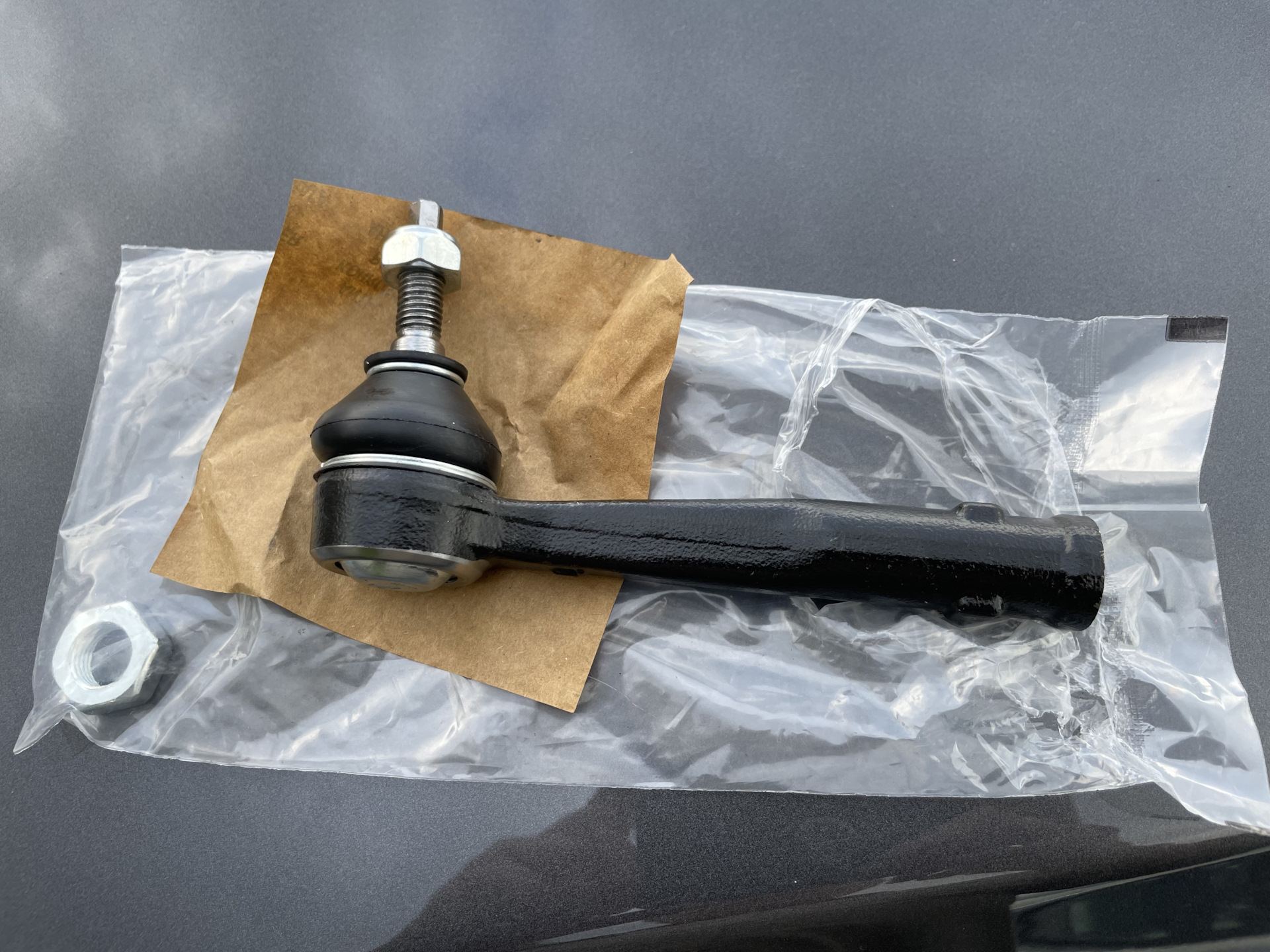

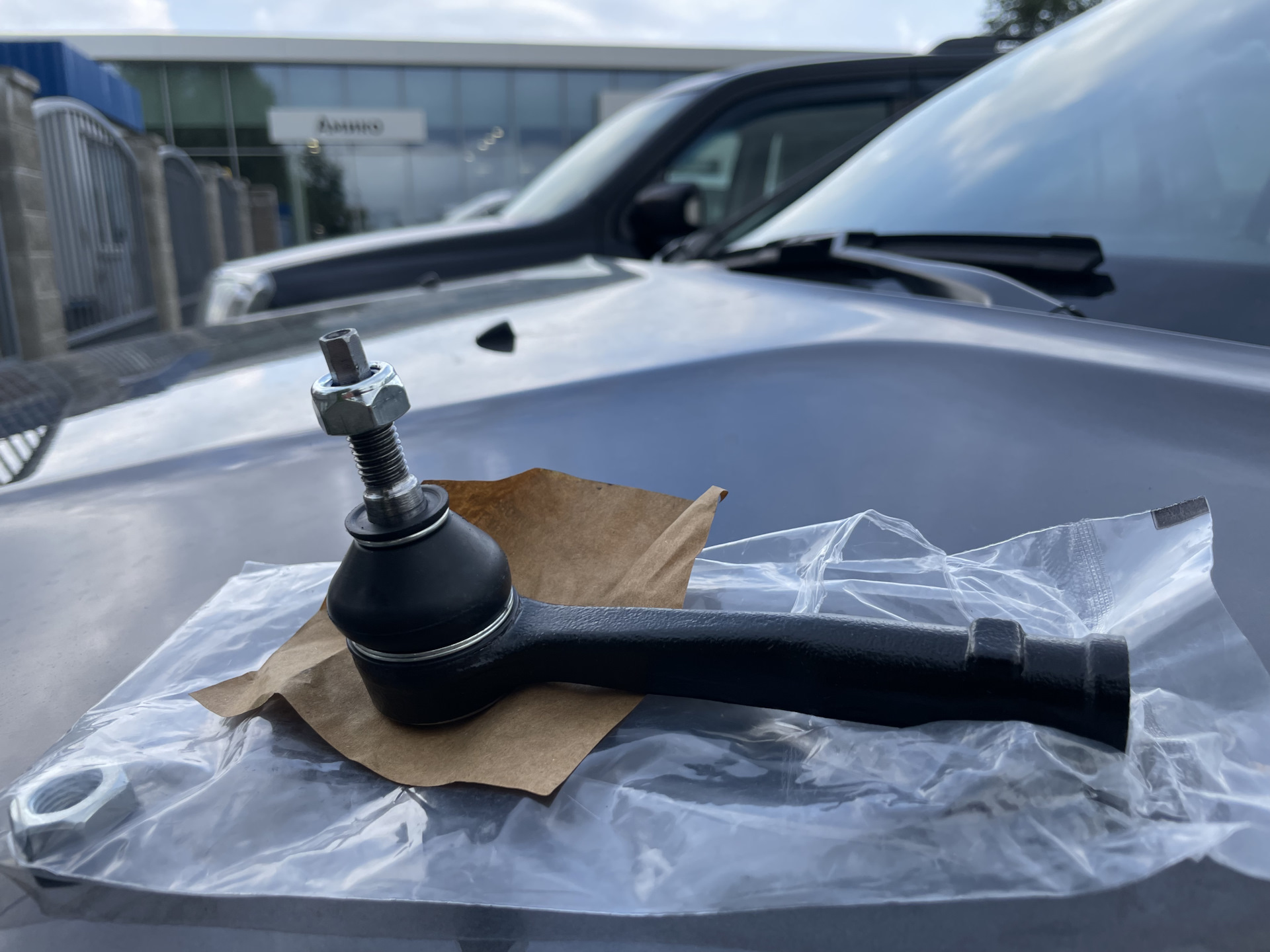

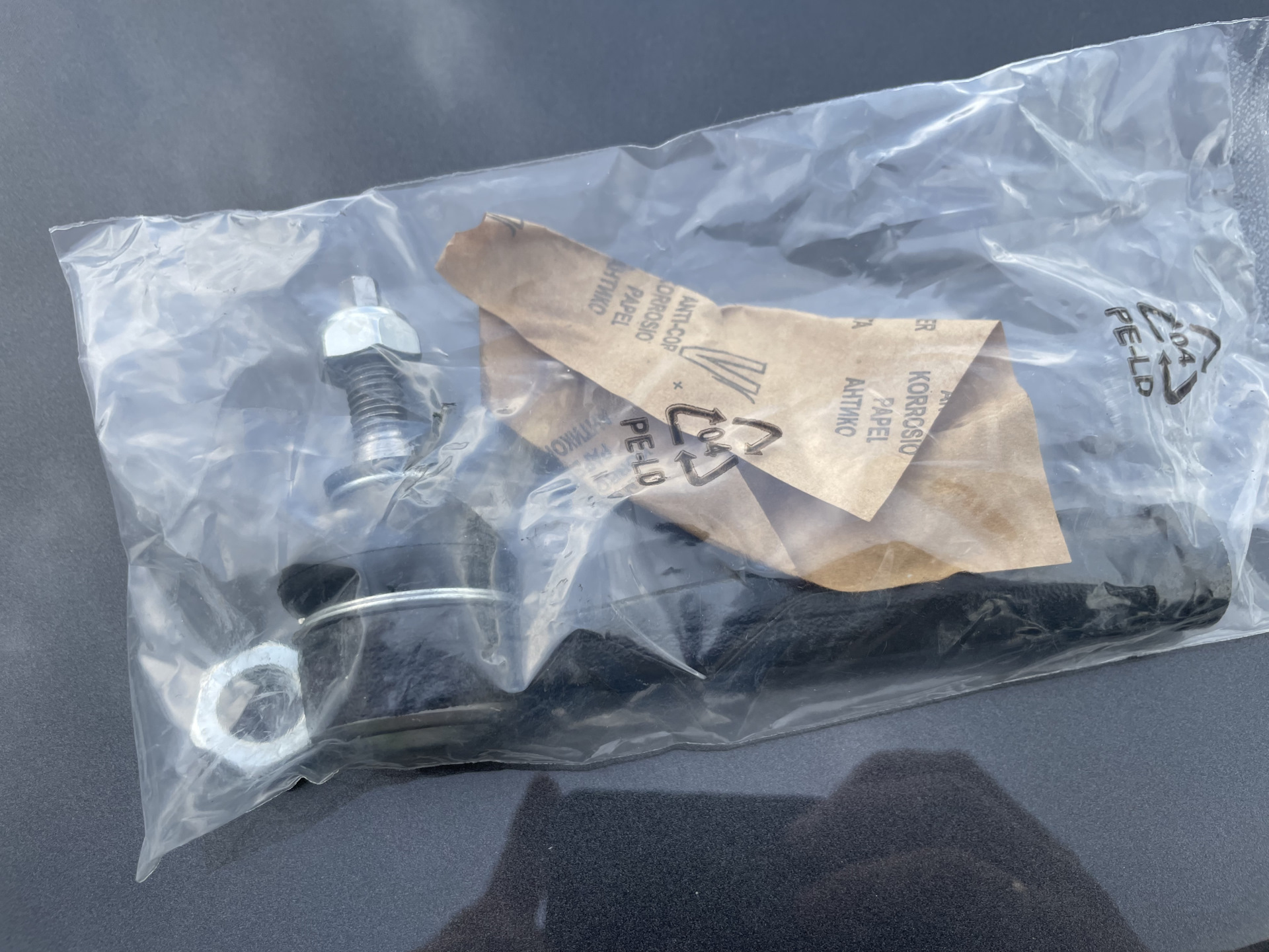

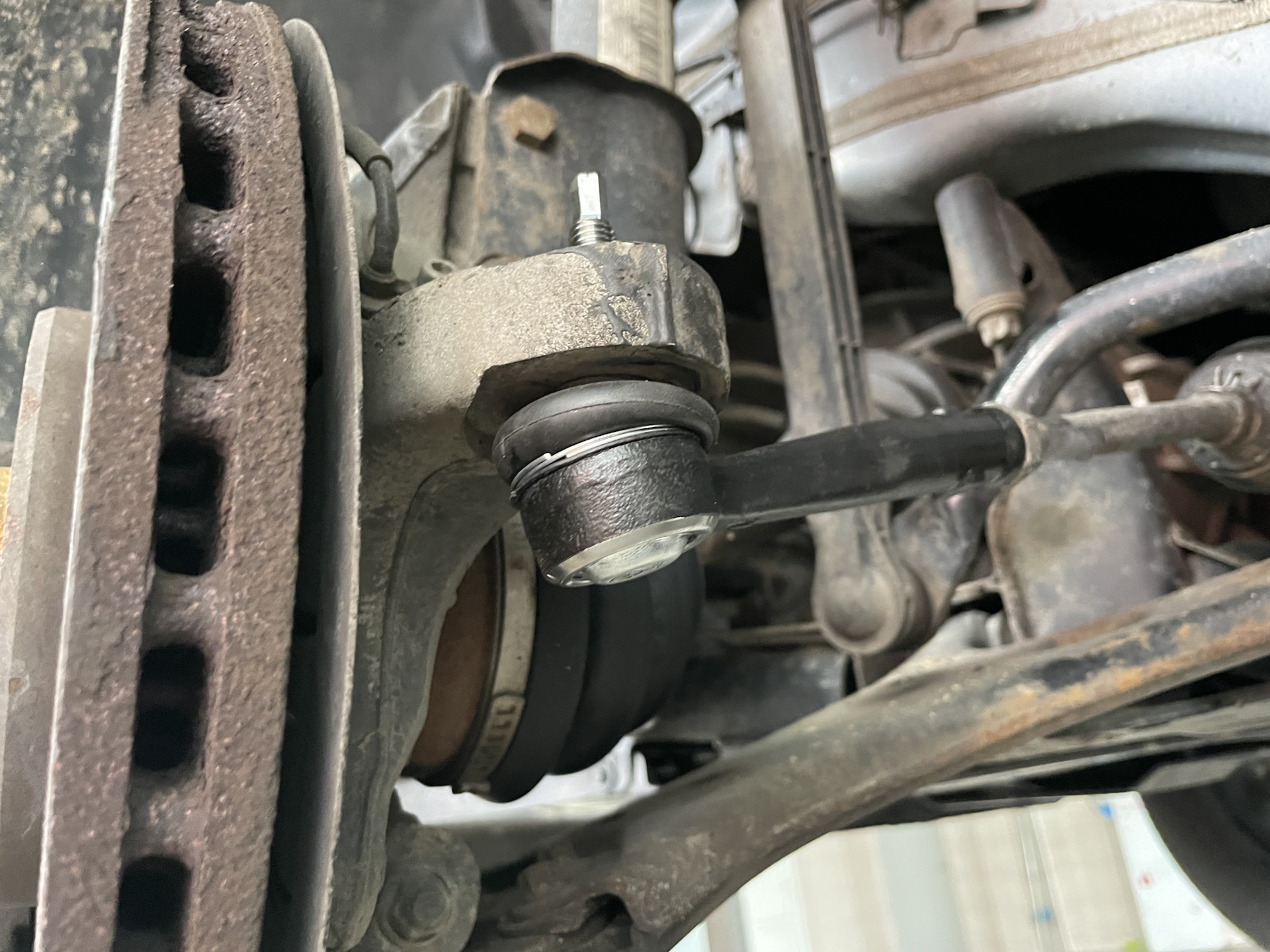

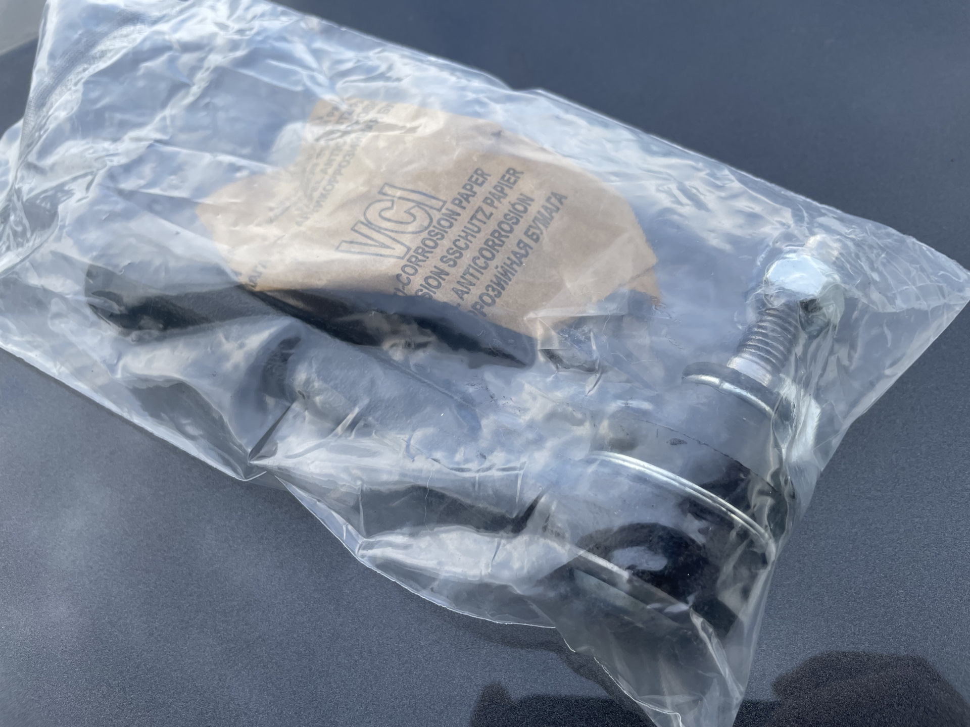

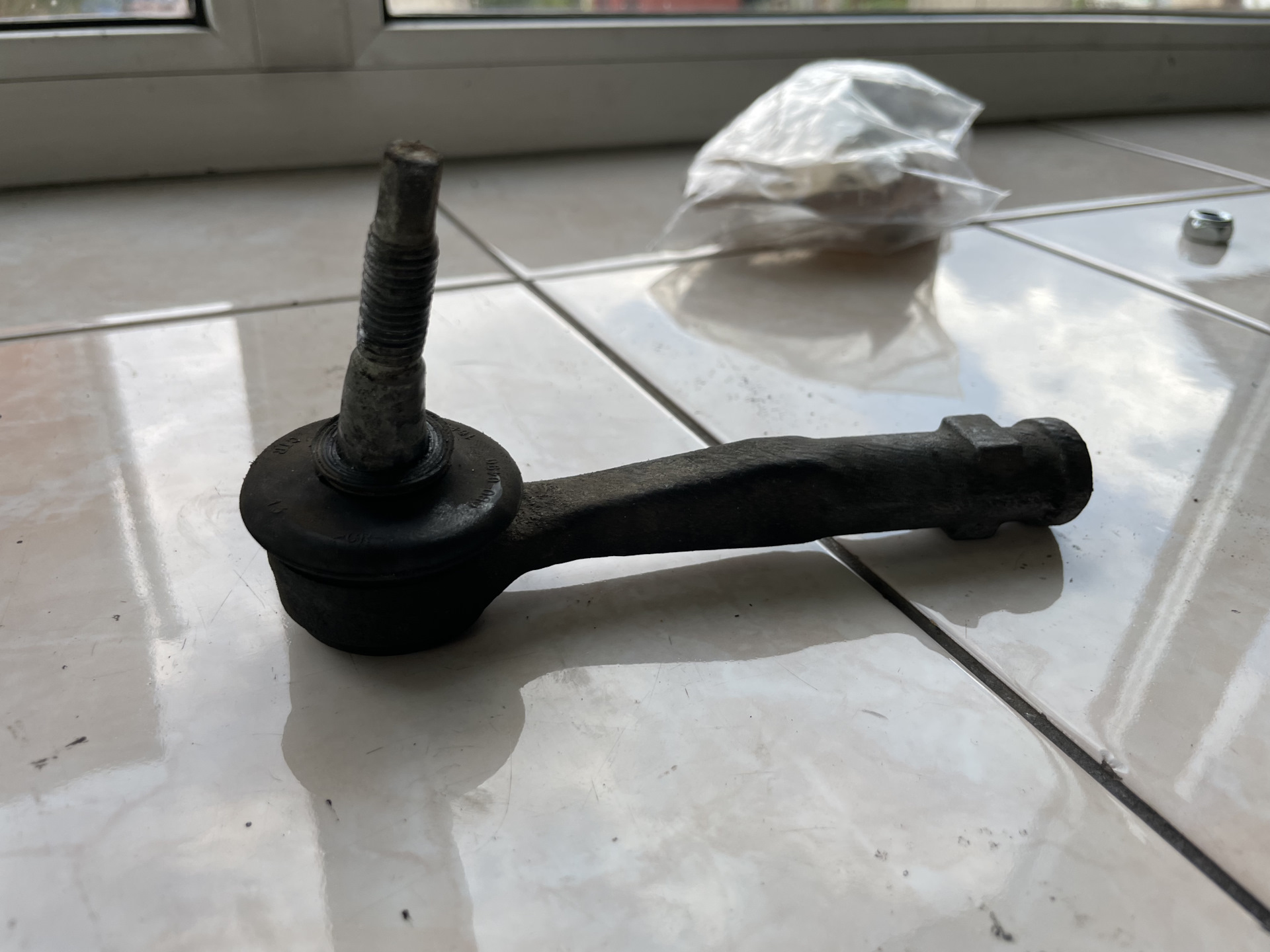

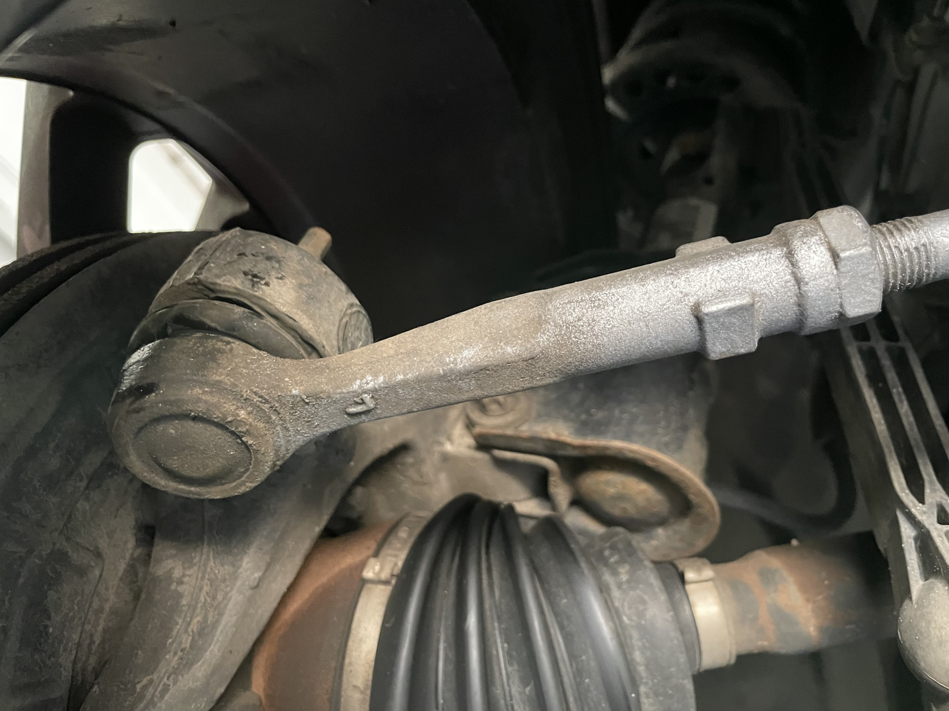

Вернувшись из отпуска, сразу отправился на ТО по замене, где попутно сделал диагностику ходовой, так как появился незначительный стук по передней части. Вердикт диагностики-умерший левый наконечник. Тянуть не стал, взял по наличию пару рулевых наконечников TEKNOROT JE-341 и TEKNOROT JE-342, разносторонние, по 18$ за штуку. Выбор по наличию минимальный, а оригинал по 100$ за штуку и ожидания до 4 недель мне не подходит.
Оригинальные номера такие:
68351148AA и 68351149AA

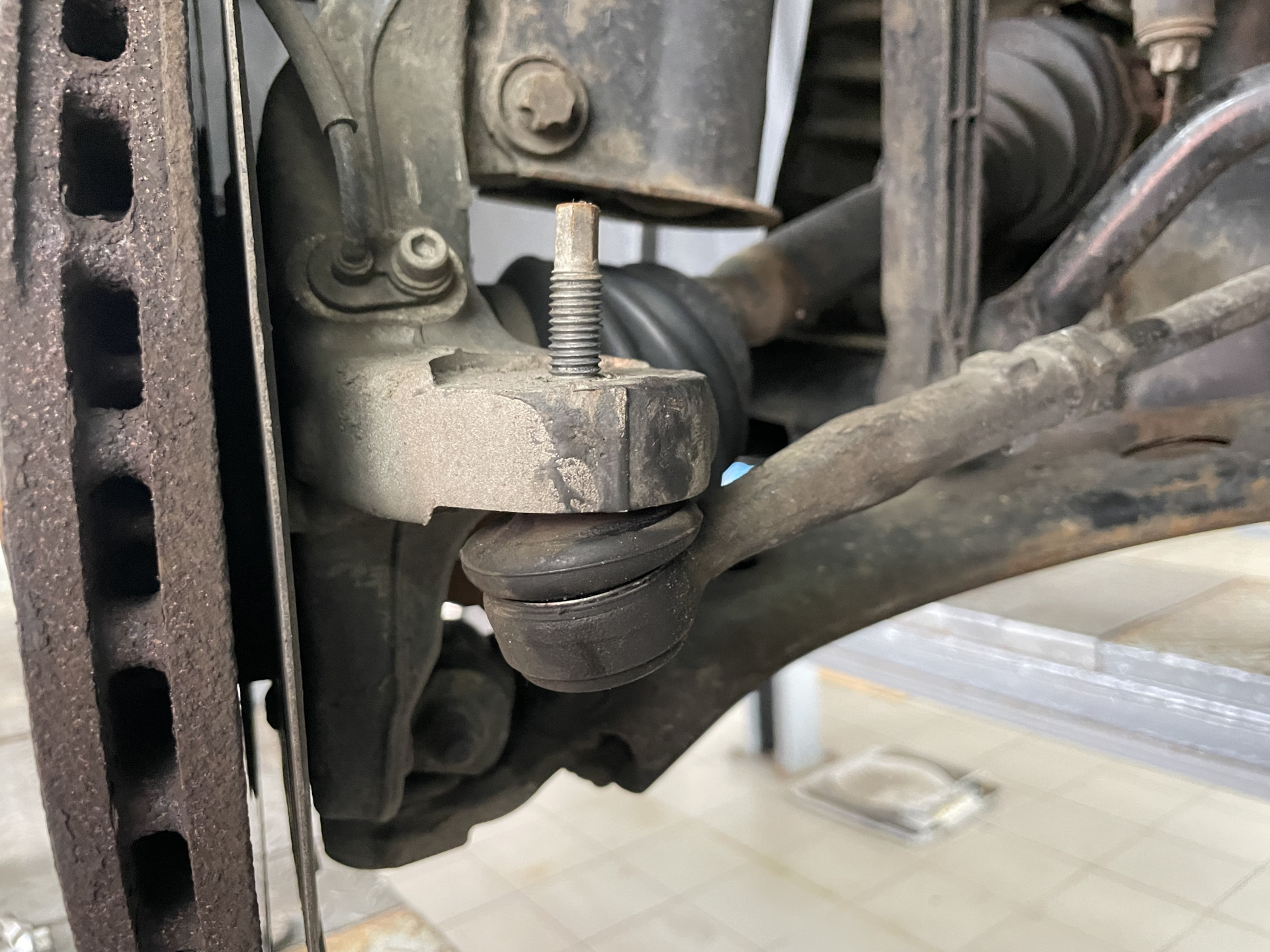

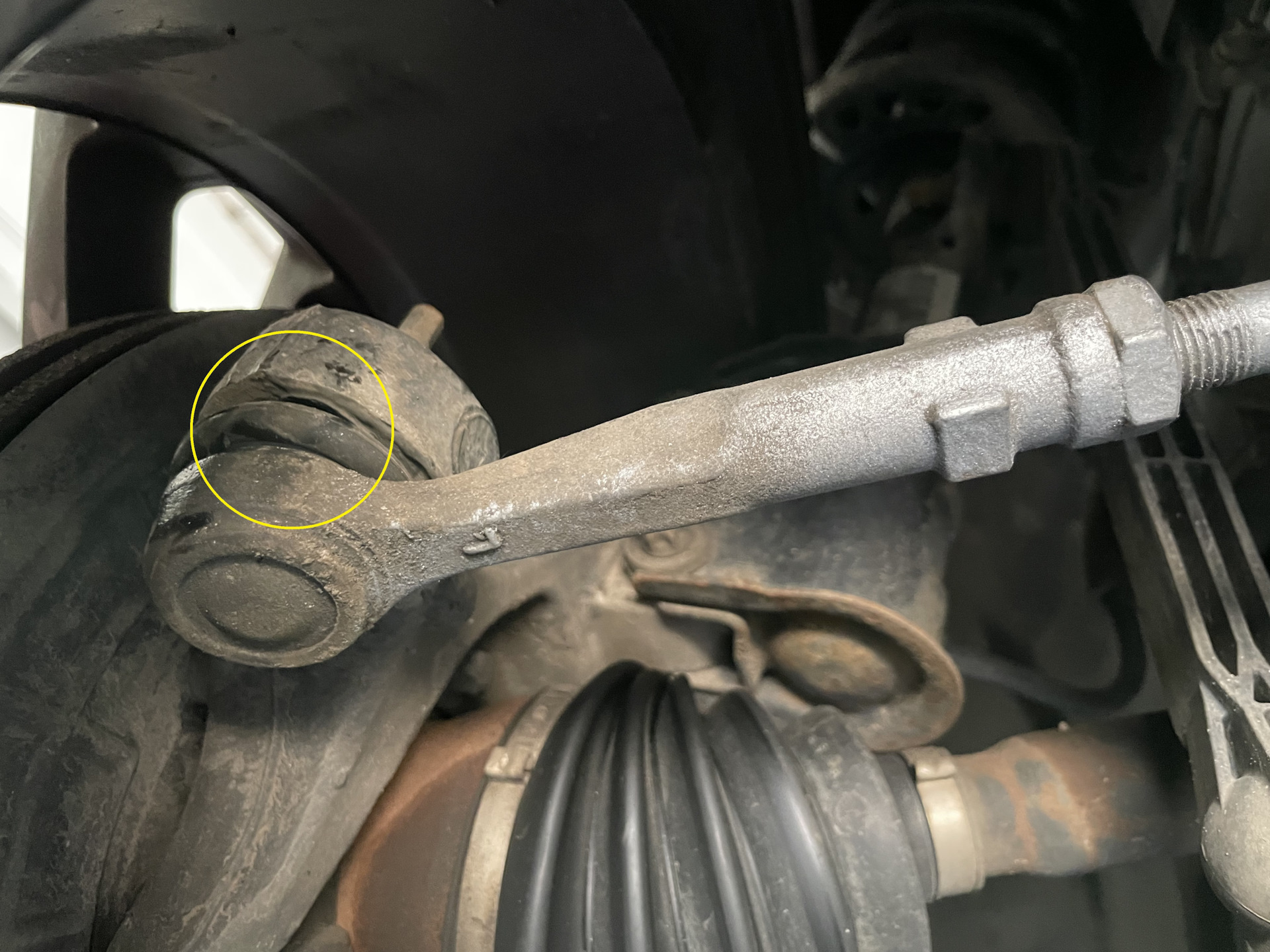

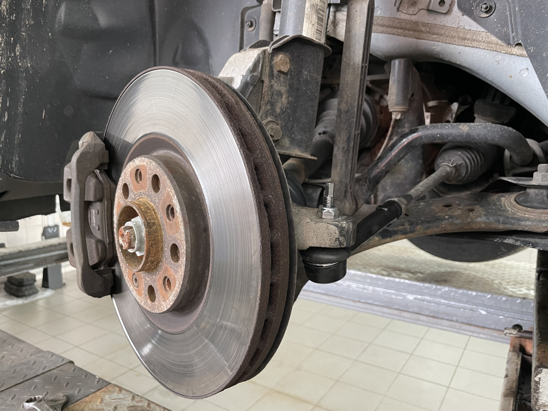

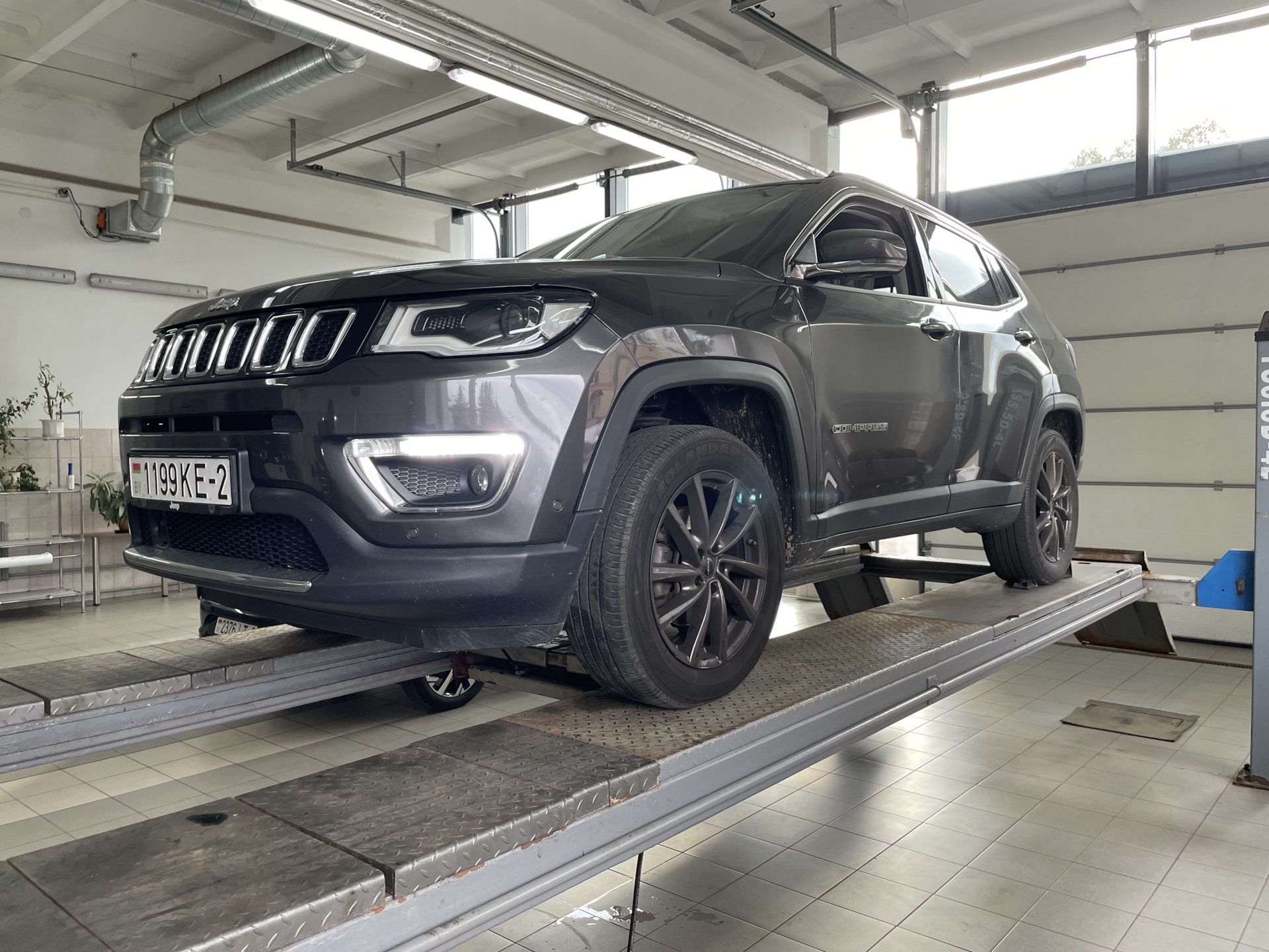

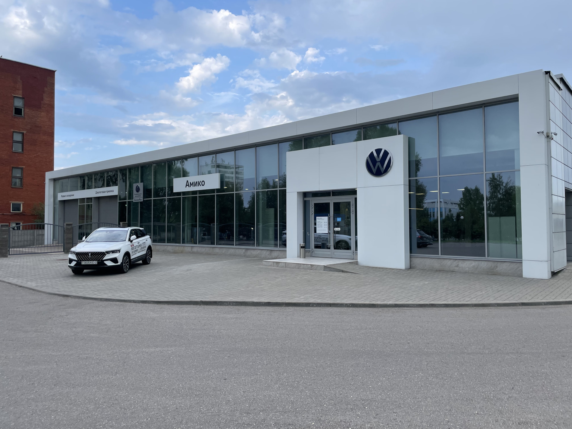

Замену наконечников доверил проверенным «друзьям», где обслуживал две преведущие машины, официальному дилеру ВАГ, так как знаю персонал и на месте сразу делают развал. Но история не закончилась так просто, слесарь при замене левого наконечника, определил умершую рулевую тягу по левой стороне (помимо замененного наконечника) и люфт вала рулевой рейки по правой стороне. Все как бы понятно, все на виду и видно люфт в 2-3мм по валу рейки при раскачивании и тд. Вопрос в том, что за день до этого, другой слесарь-диагност), в диагностической карте написал один левый наконечник — все остальное гуд. А это дополнительное время, деньги на запчасти, работу, развал-схождения после замены и разочарование от услышанного относительно диагноза по рейке…
Апогей истории такой, что не понятно, кто и за что отвечает, один сделал диагностику, за деньги, с чеком и актом — диагностической картой. Я сразу покупаю запчасти, еду меняю, делаю развал, трачу время, плачу за все работы и запчасти 100$ и не решаю свой вопрос, а открываю для себя новые проблемы, с пониманием того, что все придется повторить, дублированием всех процедур, по покупке запчастей, записи на СТО и развал-схождение. На мой вопрос к руководителю, как такое возможно, что за ночь после вашей диагностики и пробега в 6км, вылезла не выявленная проблема с рулевой тягой и рулевой рейкой — я получаю устные извинения и комментарий, что опытных слесарей становится все меньше и нормальные спецы заняты более узкими работами, а замену масел ТО и диагностику доверяют таким малоопытным ребятам) И получается, что диагностируют одно — один человек, а при фактических работах по замене, который делает другой специалист, выявляются попутно еще нюансы.

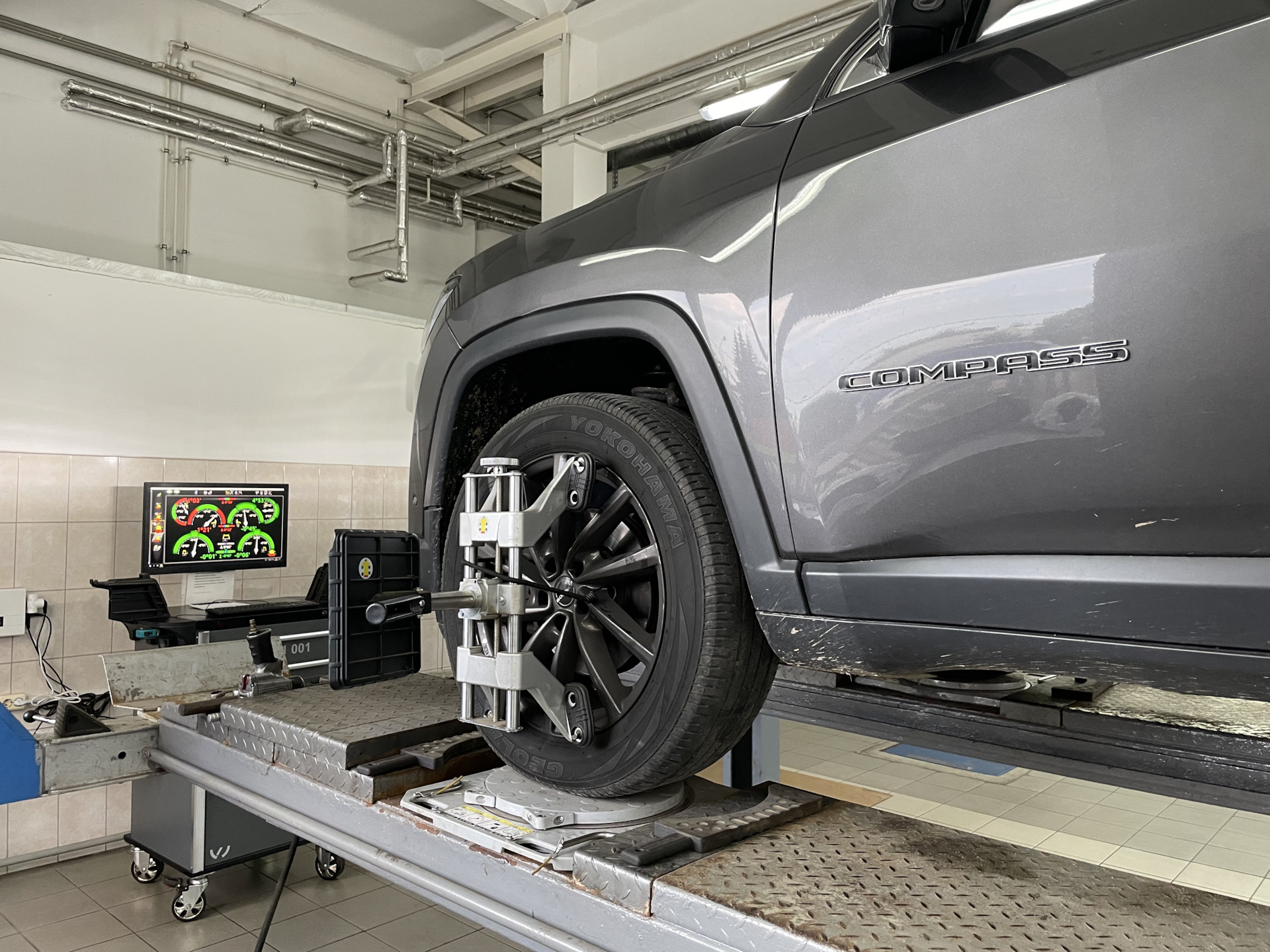

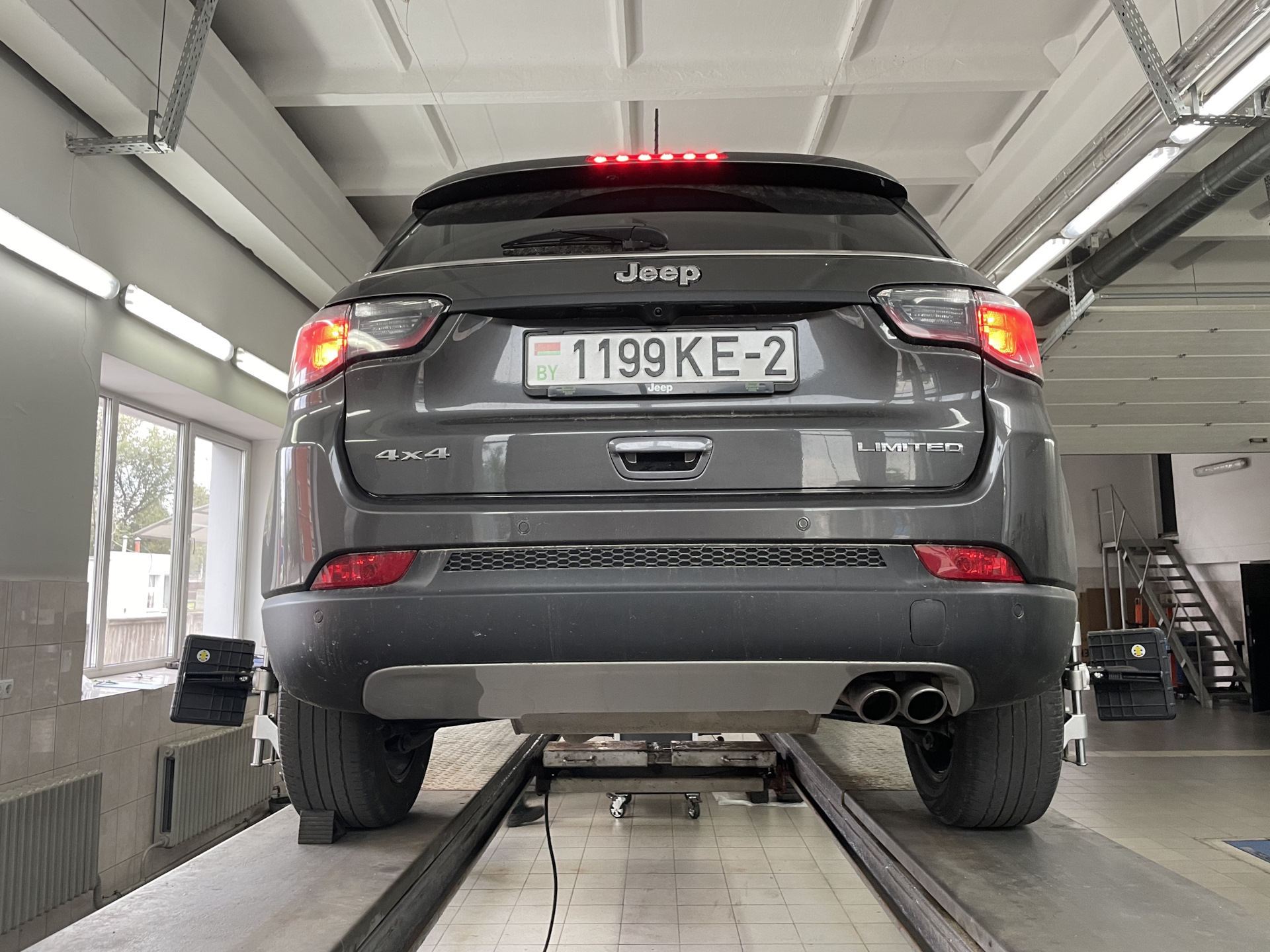

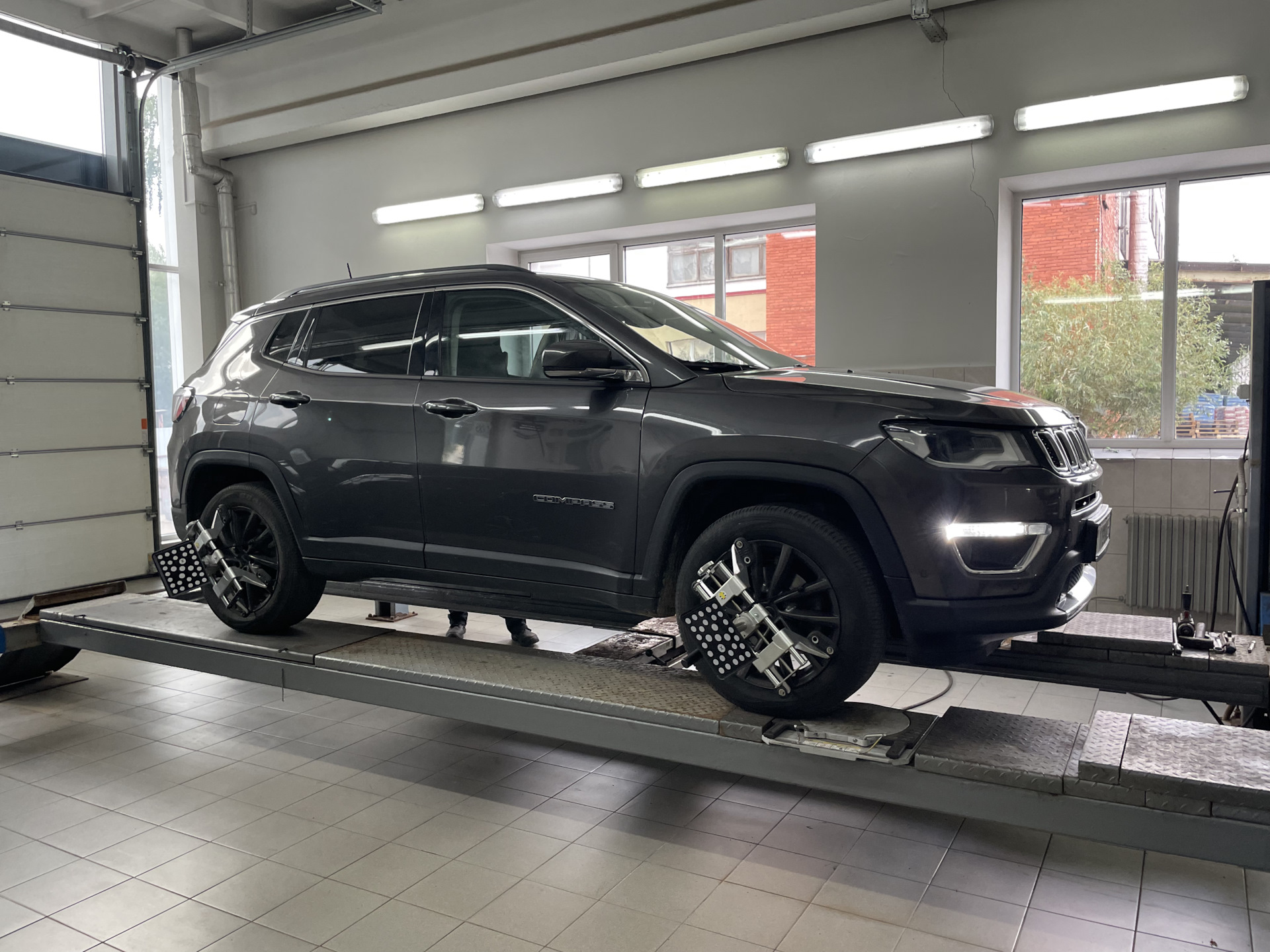

Развал толком сделать не получилось, так как рейка не в лучшем состоянии, поэтому пришел к выводу, что надо продублировать результаты диагностики еще в других местах, чудо не произошло и оба СТО определили люфт по правой стороне вала.
Такие дела. Ищу рейку и решаю, что с ней делать дальше.

Тоже что-то поскрипывает спереди справа. До этого менял наконечник и порванный пыльник рулевой рейки. Даже боюсь представить сколько сейчас стоит новая рейка… 😱
Это оно, порванный пыльник на рейке, это однозначно умерший вал или близок.
