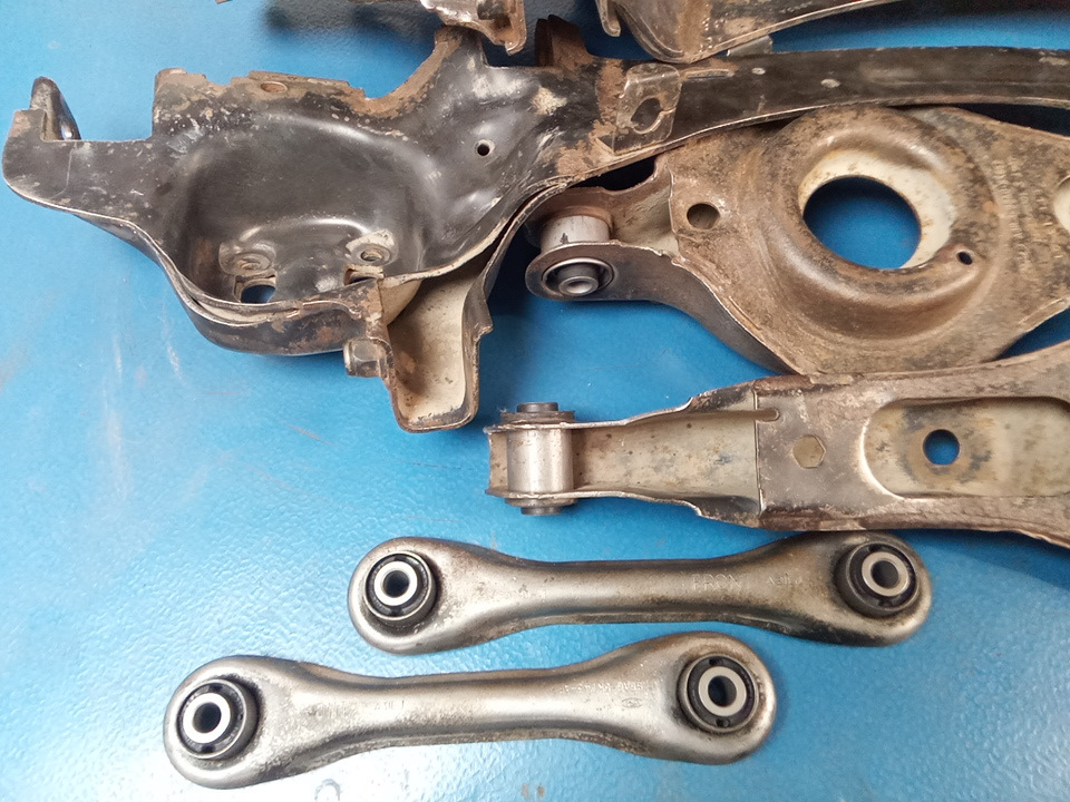

Всем доброго времени суток! Перепрессовал сайленты, пришлось немного помучиться.

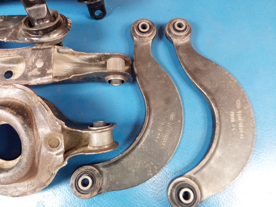

"Косточки" проблем не доставили. "Серпы" удивили посадкой с натягом в 0.3мм! Перемерил старые и новые-один размер, но в итоге

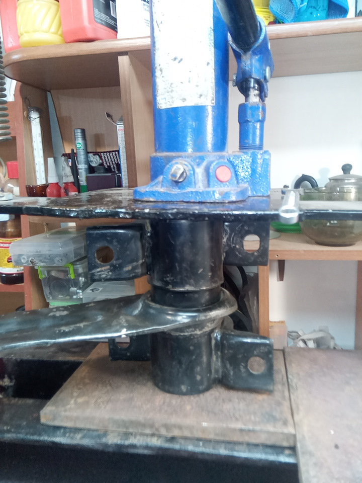

новые сайленты сели очень плотно. Для выпрессовки/запрессовки брал головки с набора (22-24). Работал на прессе, но можно и на мощных тисках. Не знаю как на счет выпрессовки болтом-мне кажется, резьба не выдержит. Старые сайленты сидят оочень крепко.

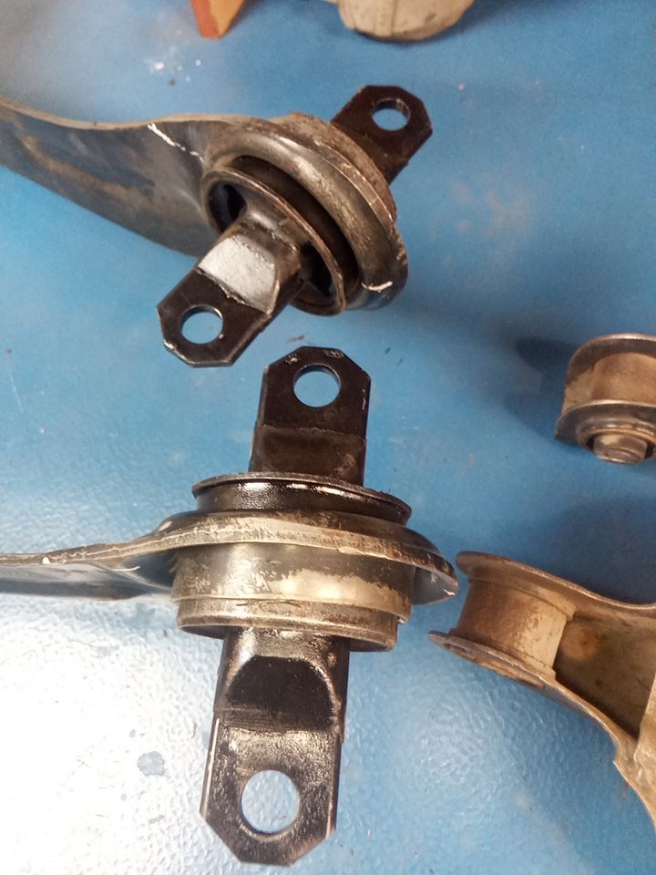

"Конфетки" потребовали больших оправок. Тут на помощь пришли обоймы от сайлентов переднего рычага. И не забыть выдержать положение, в котором должен стоять сайлент (сделать отметки на рычаге и по ним ориентироваться).
Напоследок оставил нижние поперечные рычаги. Посадочные "уши" без спец кондуктора (полукольца) загнутся и не получится сайлент посадить на своё законное место. Я вырезал полукольцо из листового металла 2.5мм, но лучше взять толще металл.

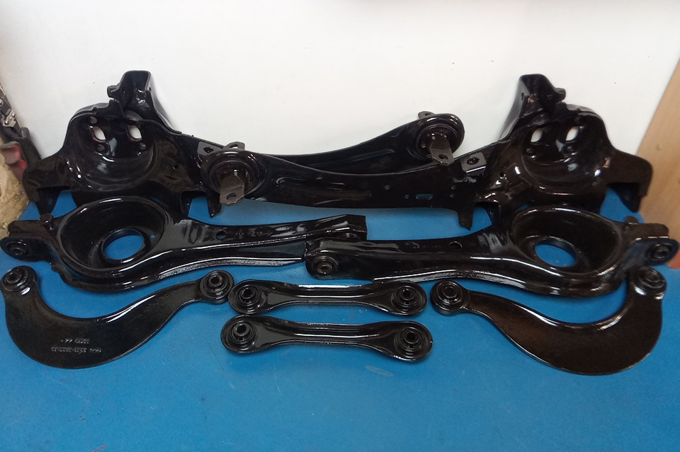

Моё виденье судьбы рычагов: серпы и косточки можно смело перепрессовывать, конфетки также можно менять, а вот за нижним поперечным надо понаблюдать. Уж как-то легко в них зашли новые сайленты (или мне показалось). В любом случае, на них приходится основная нагрузка и к следующему ТО я просто в сборе заменю нижние поперечные рычаги.

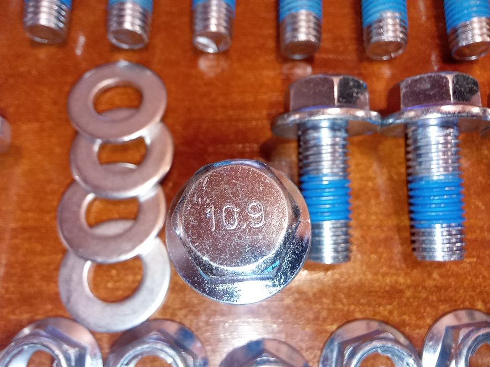

-комплект болтов BN00002 FENOX-2805 руб на 8.09.2023 www.motorcenter.plus

я в июле занимался этим. где достал, точками приварил сайлентблоки в поперечных рычагах. они туда сами залетели, да и трещины (тоже сварил) были в местах крепления стоек стабилизатора. в сдедущий раз на помойку их. 5 лет назад менял сайлетблоки, нормально прессовались. всё в советских тисках прессовал, всё нормально давится с вэдэхой. старые просто молотком выбил, а на серпах болгаркой резал ближе к посадочному месту, потом тем же молотком
