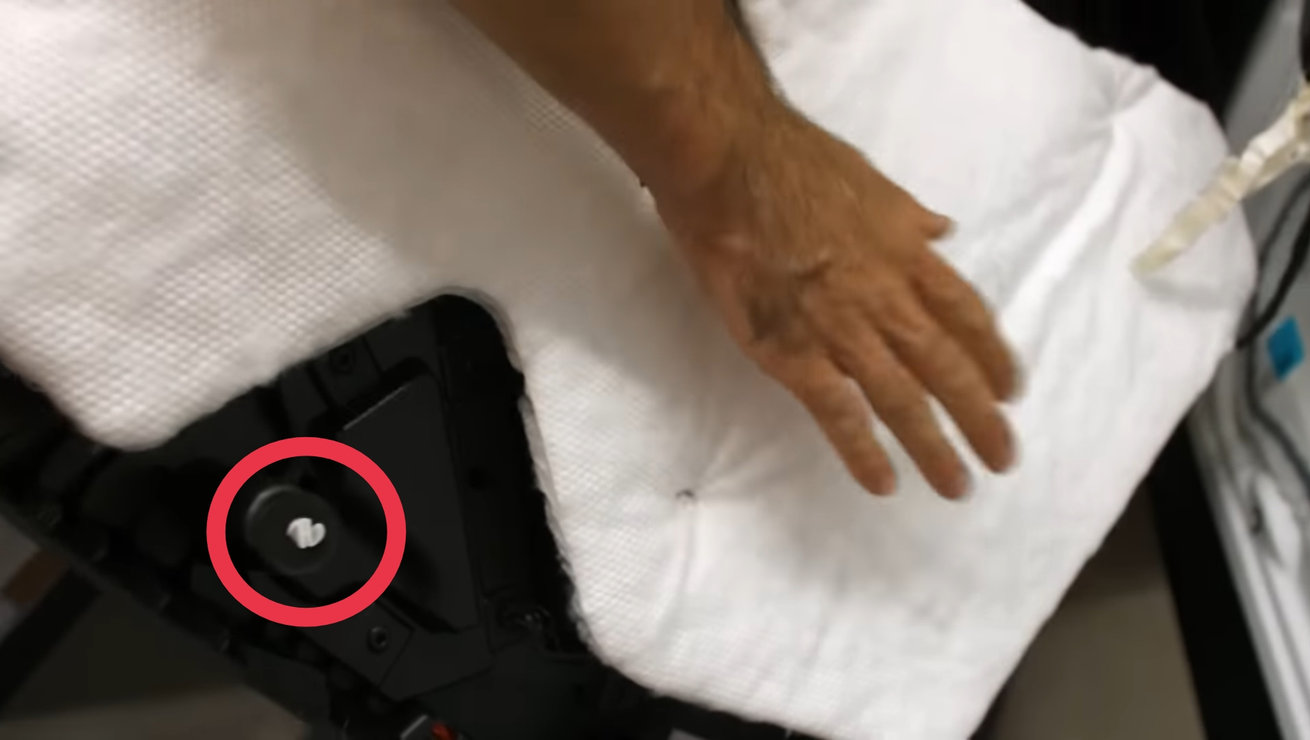

Много кто пишет, что делал шумку, музыку или просто перебирал двери на TXL. Вот и я решил посмотреть, а что же у меня под обшивкой передних дверей. Разборка несложная: 2 винта снизу, один в ручке, один под накладкой перед ручкой открывания, и по 4 клипсы по бокам. Плюс отщелкнуть декоративную накладку твиттера. Фото не делал, их достаточно в инете, есть даже видосы, например, вот такой (не реклама канала, разборка двери там показана с 7:06 по 10:05):
Кстати, на 9:25 хорошо видно, что одна из клипс при снятии отломилась 😁
И это больше похоже на правило, чем на исключение. Не миновала сия чаша и меня — одна клипса оторвалась под корень.

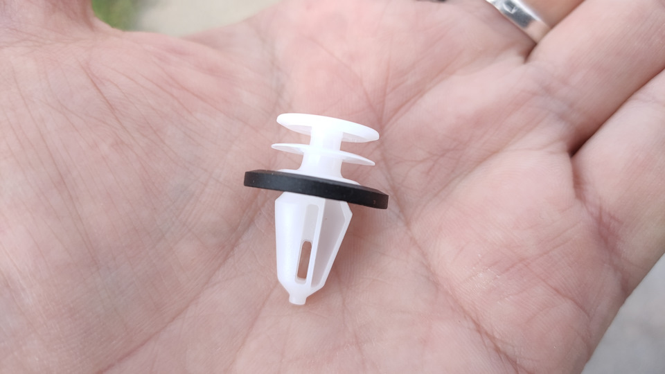

Соответственно, встал вопрос о подборе подходящей замены. По тематике Exeed в интернетах и телеге информации не нашлось, только фото каких-то условных паллиативов, поэтому воспользовался поиском по фото в яндексе. И уже через 15 минут замена была подобрана :)
Клипсы, которые используются в дверях Exeed TXL (уверен, что и в VX тоже) — полностью идентичны фордовским с партномером 4831516.
Вот их размеры (картинка магазина AvtoDok на Озоне):
А уж предложений этих клипс, в т.ч. неоригинального производства — навалом. Я в итоге взял автодоковские, на всякий случай 30 штук (с расчетом, что после 2-3 снятий обшивки каждой двери половина клипс сломается). Как буду снова разбирать двери — расскажу, как они себя поведут.
Единственное отличие их от эксидовских — отсутствие противоскрипной прокладки. Но ее можно снять со сломанной оригинальной клипсы, или за 15 сек сделать самому.

На двери самые хорошие — AGA905.
Неоригинал, но многоразовые и держат так, что не оторвать обшивку от двери)
