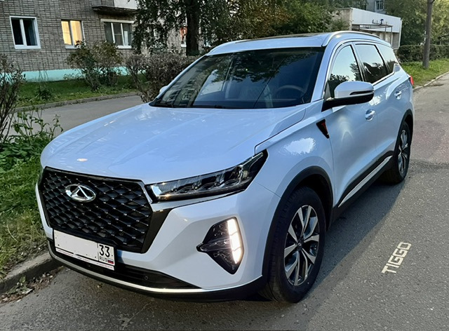

Накатал тысячу с лишним за 3 недели.
За месяц ожидания автомобиля начитался всякой дичи на форумах Тигго.
Где-то даже видел, как варежку зимой подкладывали при закрывании двери, чтобы не дуло в щели.
На 7 Pro)
Готовился морально так сказать, хотя может и зря, накрутил себя.
Заметил, что чем больше читаешь драйв и проблемы людей,
тем больше ищешь эти проблемы у себя)
Дизайн удался, очень гармоничный, и не пенс, и не молодежка типо омоды.
Зад не перегружен, спереди убрали акцент на решетке относительно дореста.
Смешные алмазы тоже убрали, выглядит гораздо лучше.
Внимание на себя автомобиль обращает, особенно в голубом, особенно для Владимира, ахах.
Нет китайщины, аляповатости, рояльного лака, да и в целом свистоперделок минимум.
Нет каких-то там жутких подсветок, типо как голубая на соляре)
Не хватает ниш на консоли по правую руку, использую зону подстаканников, если нужно что-то положить.
Нижний ярус не использую совсем, по мне так неудобно, хотя там одна полочка прорезиненная, но доставать оттуда что-то во время движения?
Оценил атмосферную подсветку, мягкий пластик со строчкой, панораму во всю крышу, проекцию при открытых дверях. В салоне уютно и не уныло, как в условном спортедже 4 или в Karoq.
Акустика играет прилично, не искушен в этом вопросе, претензий у меня нет, в соуле и кашкае было хуже.
Не понравился только материал руля, бумага какая-то прессованная)
Ну и молодой дермантин полег тоже ради кресел, а может и не один.
Один раз открыл люк, просунул руку, ощутил потоки воздуха, необычно, закрыл.
Потом сверху планшета вылез какой-то клоп, размером с ноготь большого пальца,
Выгоняли всем салоном вместе, больше не рискую.
