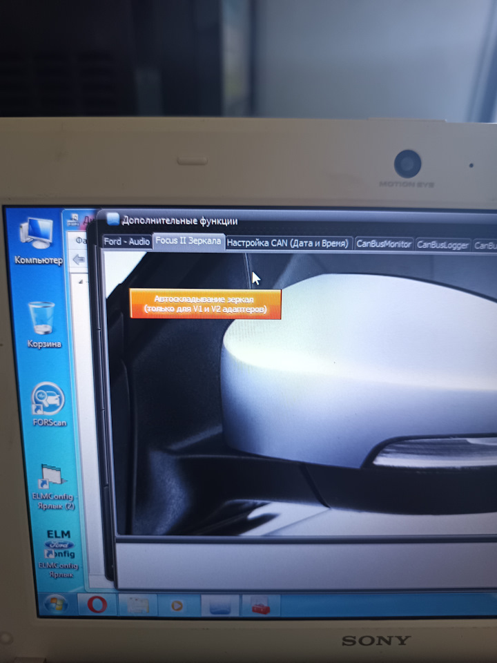

При наличии зеркал с функцией автоматического складывания с кнопки в салоне, можно запрограммировать функцию их складывания при постановке автомобиля на охрану. Нажали на кнопочку на брелке — автомобиль закрылся и зеркала сложились, открыли — разложились.
Очень приятная функция! Да к тому же её самостоятельно можно отключить или включить после прошивки.
Разработчикам огромная благодарность!

Приветствую, купил себе ucds pro+ для активации функции складывания зеркал при постановке на охрану. Вкладка не активна, я так понимаю через этот адаптер не смогу ее активировать ?
Привет.
Это надо спрашивать у китайцев.
Получается, можно складывать зеркала с нештатной сигнализации?
Ну да
Вообще хорошо тогда, а то ранее видел только складывание при нажатии на кнопки штатного ключа)

Каким образом отключается автоскладывание?
Кнопками стеклоподьемника
На джойстике зеркал надо рычажок передвигать? Если да, то в какую сторону для активации и деактивации?
Кто прошивал не сказал?
У меня то нет такой функции, я только в теории про нее знаю, в последнее время заинтересовала)
Потом расскажут при активации)
а можно реализовать эту функцию на зеркалах без поворотников?
На дорестайле то есть? Нет.
Как реализовать?
Прошить

Не советую использовать при всем уважении к darkleo. Очень быстро выходит из строя механизм правого зеркала. Заменив дважды — отключил.
Слышал о таком, но пока никто не дает подтверждения(((
Значит ни о тех спрашивал. Проблема правого зеркала в том, что внутри оно полностью пластмассовое, а не силуминовое как левое.
Плюс на форуме написано, что ток продолжает идти постоянно.
Про строение не знал, про ток слышал…
Планета Запчастей
где там конкретно силумин?
Надо разобрать зеркало полностью со снятием пружины главной. Там найдете к сам корпус из силюмина, шестеренка и механизм внутри.
Моторчики кстати тоже отличаются.
