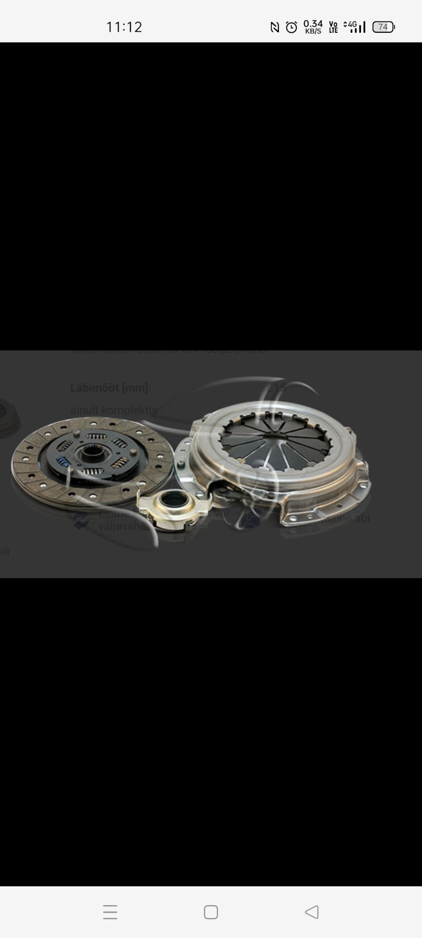

Добрый день. На днях обнаружил на зарубежном интернет магазине автозапчастей вот такой комплект сцепления для Вест 1.8 SACHS 3000951699. Может есть тут кто устанавливал его? Сам просто уже собираюсь ставить SACHS от Нивы а тут оказывается родное продаётся.

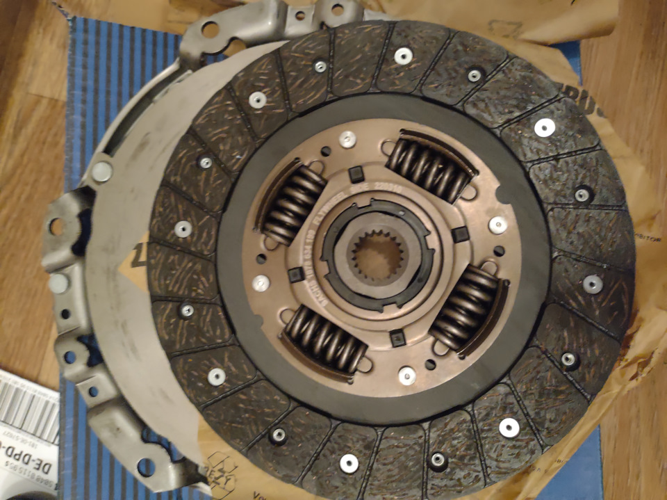

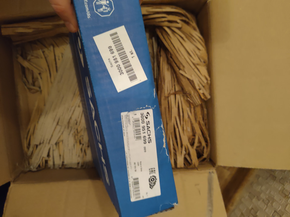

Заказал на свою gfk33 (1.8 механика, 2021 года), сомневаюсь что встанет, но почему бы не попробовать

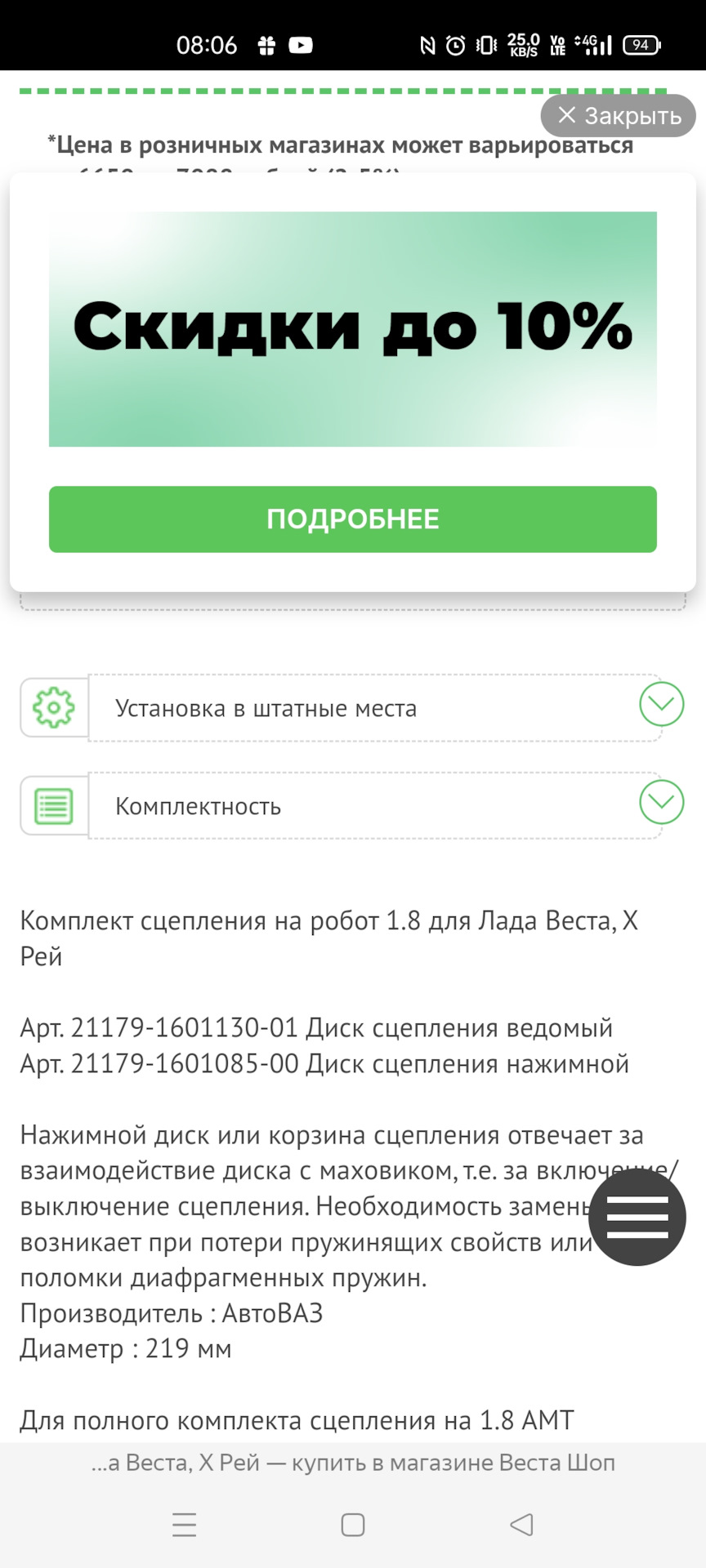

Если верить характеристикам то диаметр 215 на робот подходит. Насчёт механники не задавался этим вопросом думал у нас диски одинаковые.

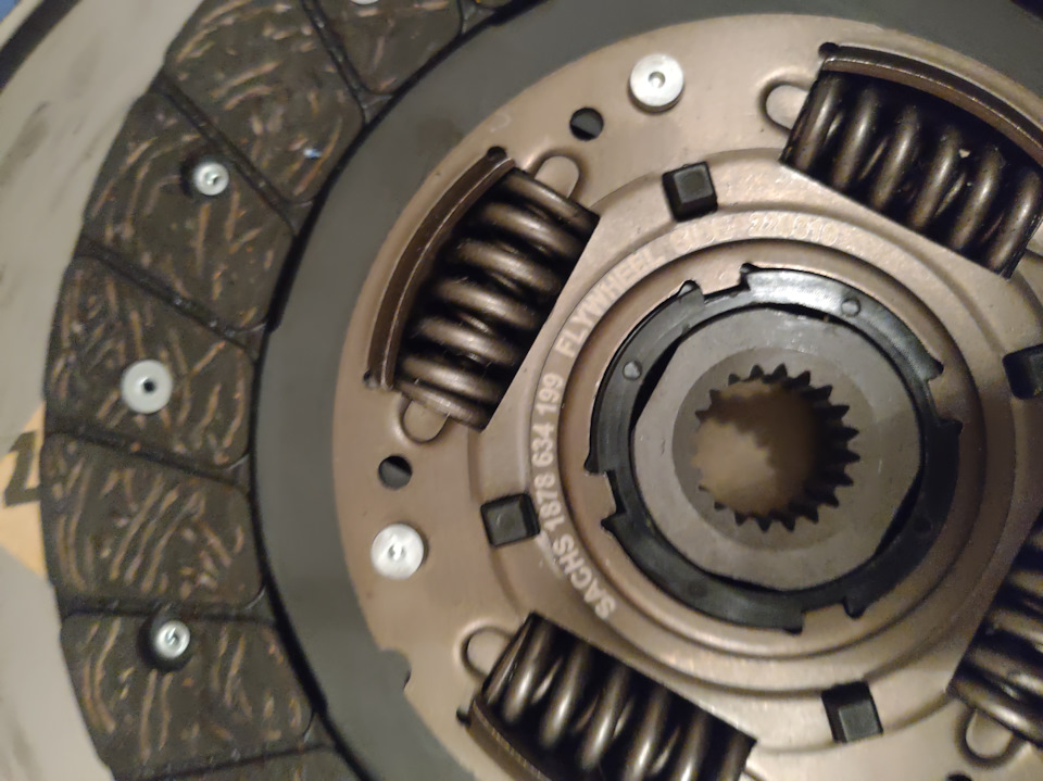

На механике 26 зубов, на амт, вроде, 20. Через неделю это чудо должно прийти — посчитаю зубы, отпишу 😁
На АМТ да верно 20 зубцов. Ну если не подойдет думаю у вас купят АМТешники которые не хотят эксперименты делать с дисками от других машин. В общем будем ждать вашего отчёта.
20 зубов

В общем на механику gfk33 не пойдет
Значит не наврал иностранный сайт что на АМТ подходит. Редкий товар, думаю у вас кто нибудь купит этот комплект сцепления.

Судя по оригинальным номерам в описании — это для робота

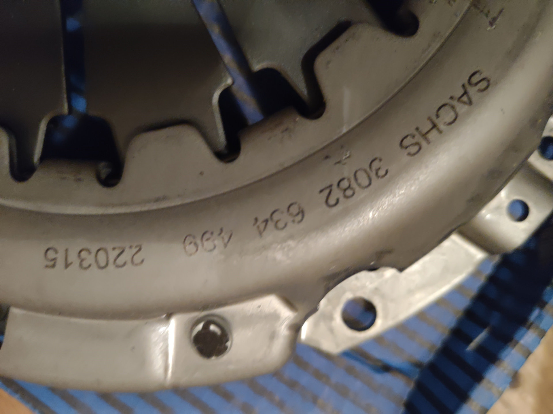

Диск подойдёт, а вот корзина и выжимной нет. Корзина только с заменой или переточкой маховика подходит.
Ну это если комплект от шнивы взять то да, не подойдёт. А этот комплект подходит, sachs об этом в спецификации и указывает.
