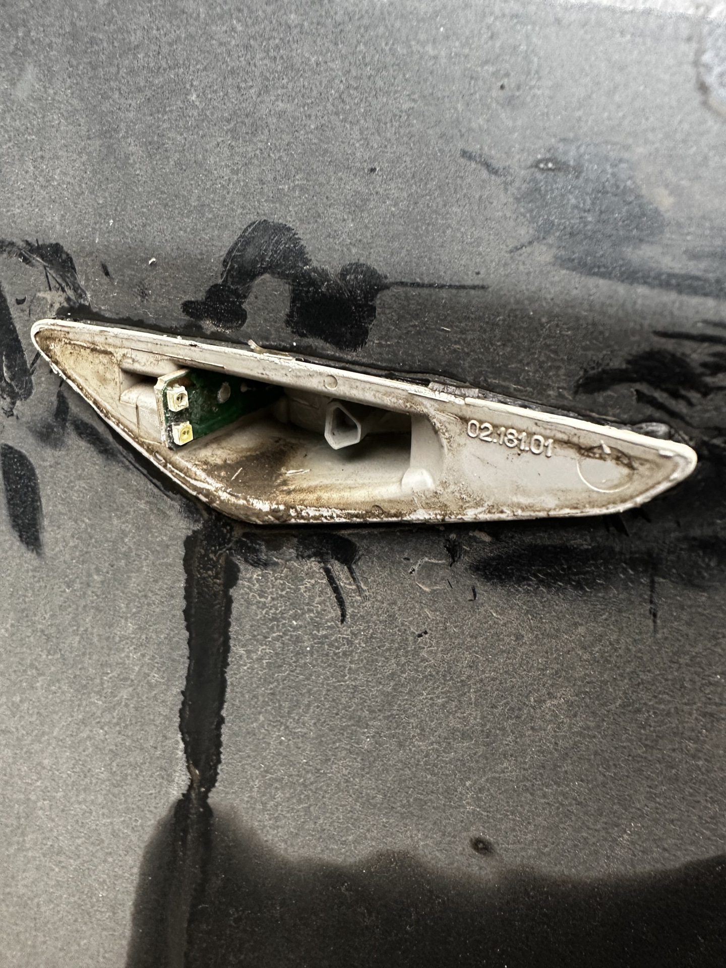

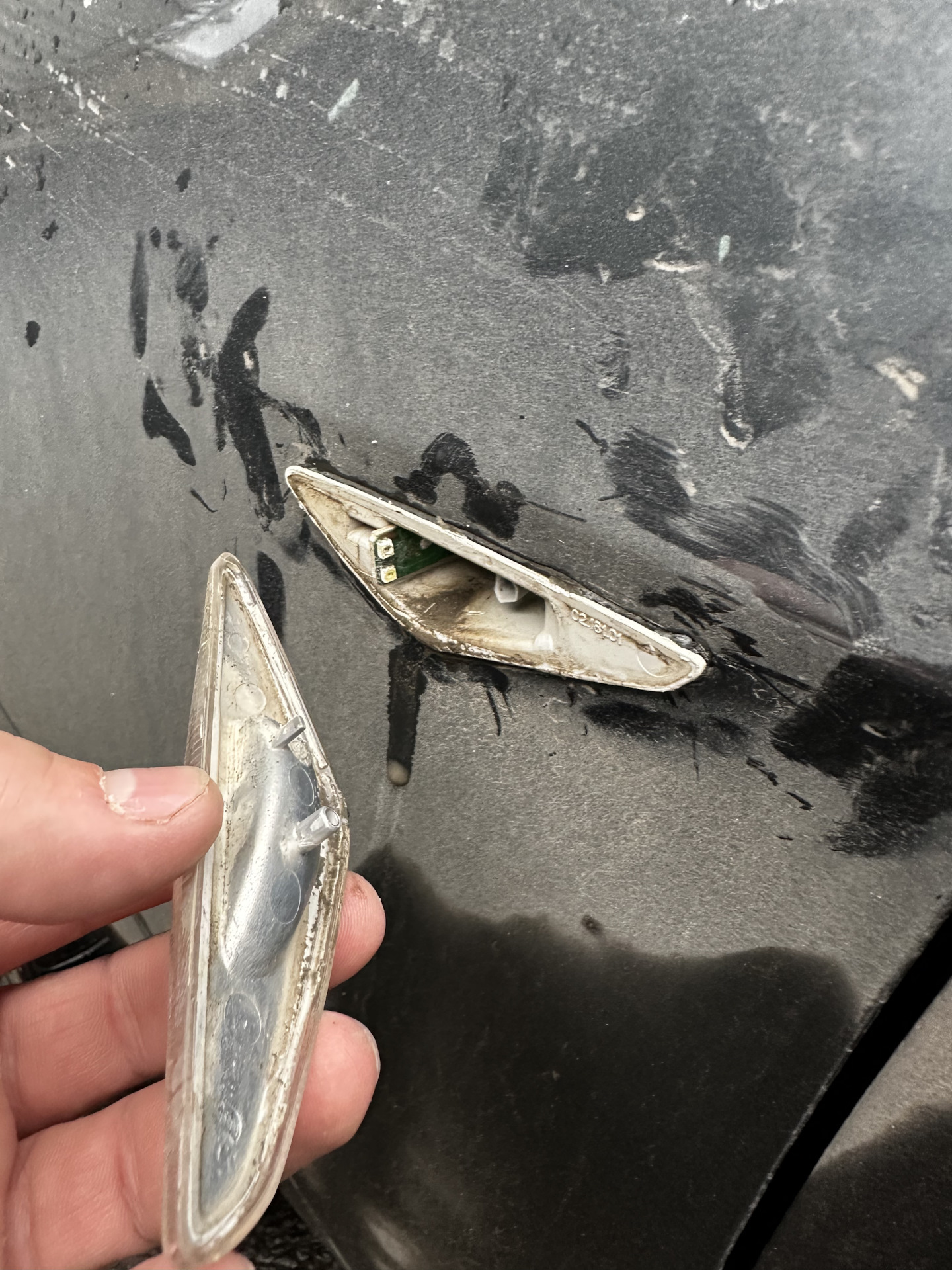

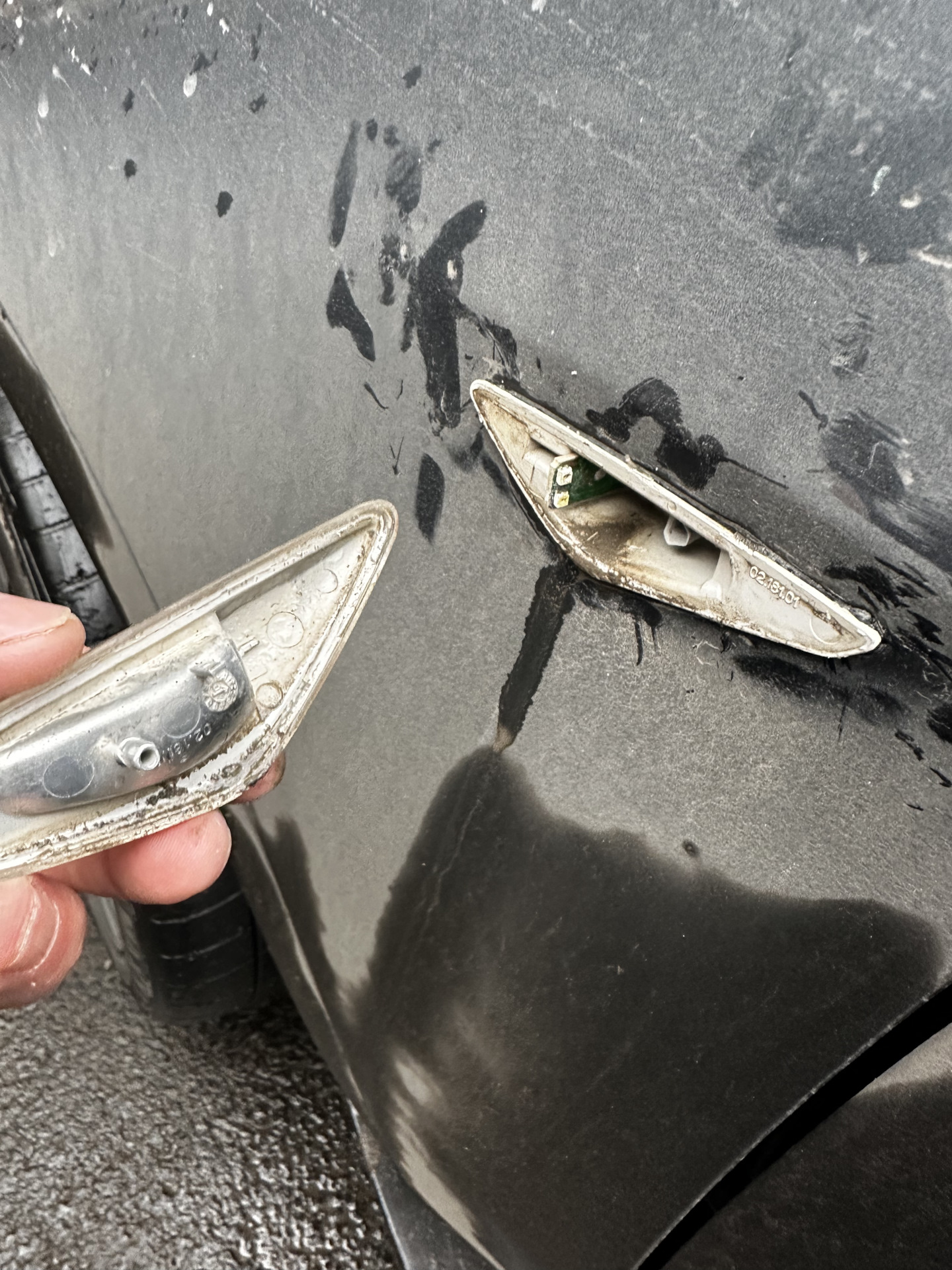

В определенный момент времени перестал работать левый повторитель поворота. При попытке демонтажа оказалось что он стоит оригинальный, но у предыдущего хозяина видимо выпала металлическая пружина-пластинка обеспечивающая удержание повторителя в штатном отверстии крыла и он посадил его на двусторонний скотч. Отслоился рассеиватель, влага попала внутрь и выгорели светодиоды (см. фото). В итоге на сентябрь 2023 г. оригинал BMW повторителя поворота стоит 8600 рублей. При консультации со специалистами, рекомендован был повторитель DEPO, цена 1200 рублей, качество отличное для повторителя, головной свет конечно я себе такой не ставлю, но для такой задачи на 5 с +. Фото потом выложу для сравнения справа стоит оригинал.
