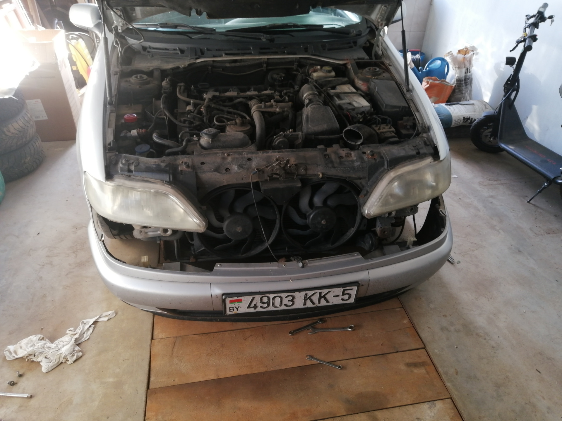

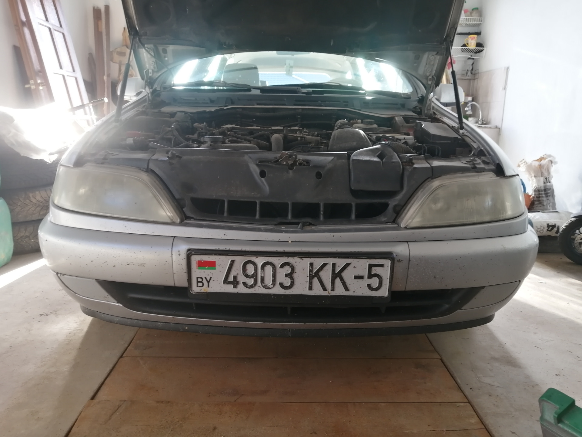

Стандартный свет в ксаре мне не нравился с момента покупки. Пробовал хорошие лампы, ксенон, лед лампы. Фары полировал, закрывал лаком. Все манипуляции имели посредственный эффект, света все равно не хватало.
Мониторя цены на би модули, пришёл к выводу, что пора бы решить вопрос со светом.

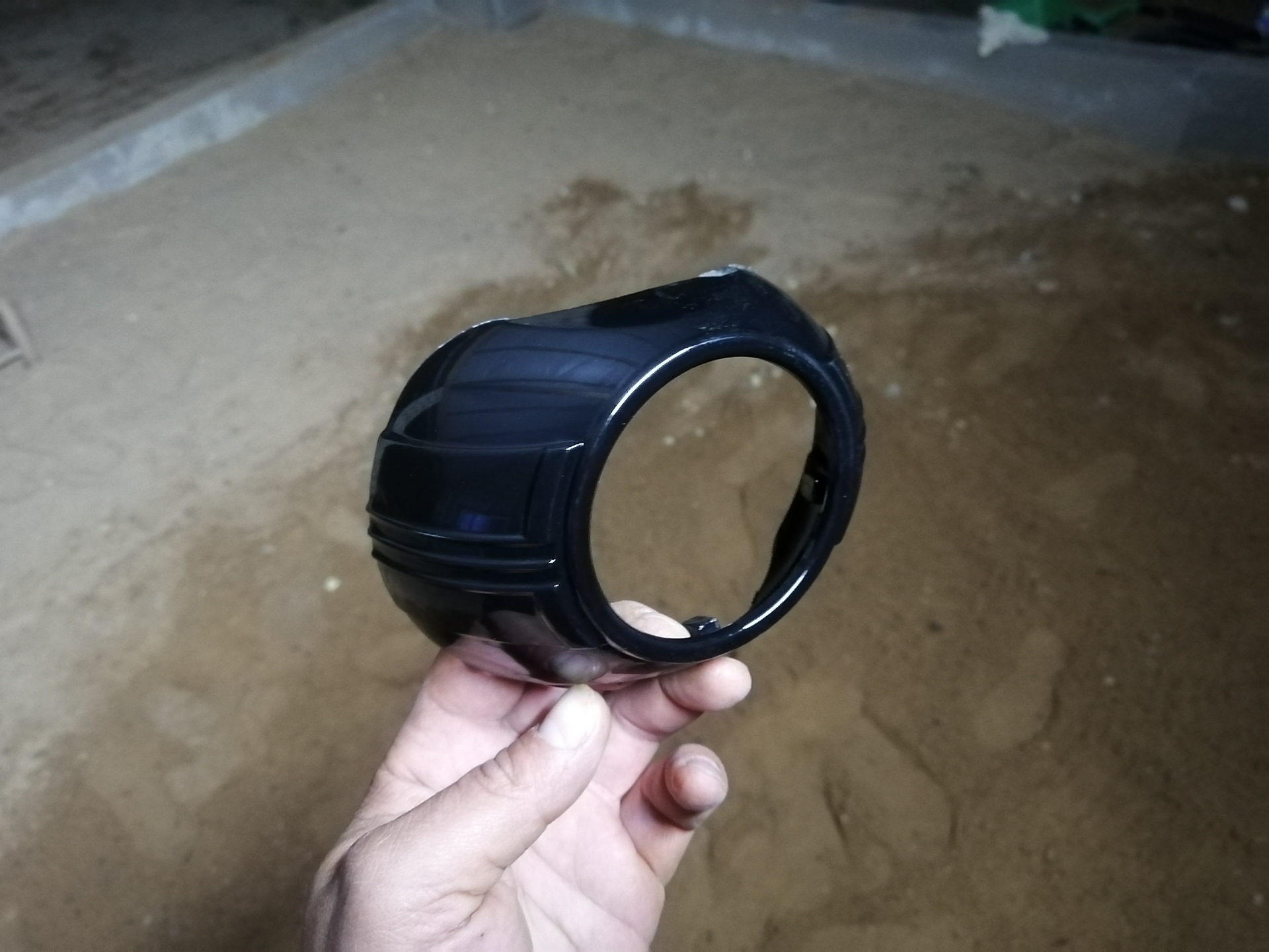

Линзы взял aozoom a3 max, по отзывам одни из лучших по соотношению цена-качество. Свои фары не хотел курочить, машинка нужна каждый день, да и у меня на 2 лампы фары(думаю, некрасиво получилось бы). Вместо габаритов пришлось взять ленты с контроллером, т.к. штатное место заняла линза. Приобрёл комплект фар на Н4, фары были в мёртвом состоянии, но с целыми креплениями и за 50 рубликов☺️
При разборе фар оказалось, что они были не герметичны и из-за этого облез хром на всех отражателях.
Пришлось вытравливать остатки хрома хлорным железом и красить.
Стекла фар дались максимально тяжело, рифление внутри фары снимаются долго и муторно. Спасибо друзьям в помощи в этом нелёгком деле🤝
Покраской по традиции занимался леха, сделал максимально круто из того, что можно сделать из говняной заготовки)))
Сборка и подгонка пошла веселее.
Собрал все на столе, стекла не приклеивал, чтобы на машине настроить горизонт.
Далее снятие старых фар, установка новых, настройка, склеивание, подключение👉

Привет как фары разбирал а то я со своими старыми замудохался их отковыривать, хоть не жалко было что сломаются
Привет) с помощью фена и тонкой отвертки(типа индикаторной). Тоже задолбался) хотя сейчас уже приобрёл жидкость для разбора фар, поэтому даже на полиуретановом герметике быстро разбираются)

Подскажи, где взять стекла такие на фары. Или ты отражатель сам убирал ?!
Сам. Сначала дреммелем самые крупные, потом шуруповертом выравнивал по максам, доводил руками. Лак с двух сторон

А как вышлифовывал рифленость внутри?
Начал гравером, потом шлифмашинкой, доводил руками от 160 до 800, потом лак
